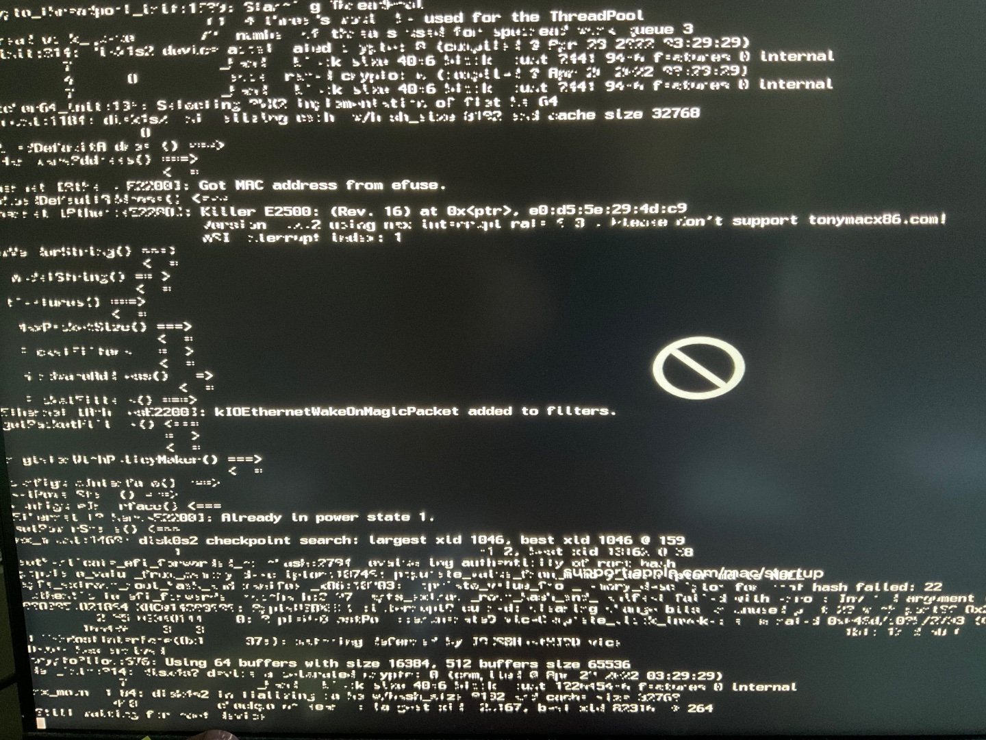

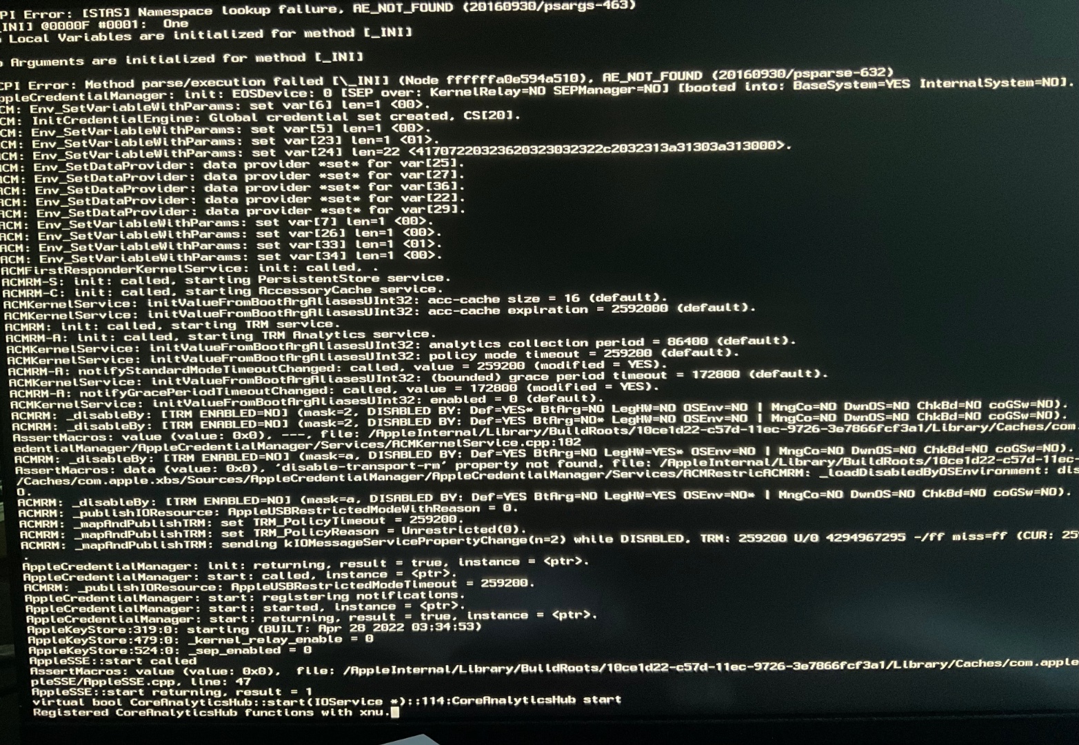

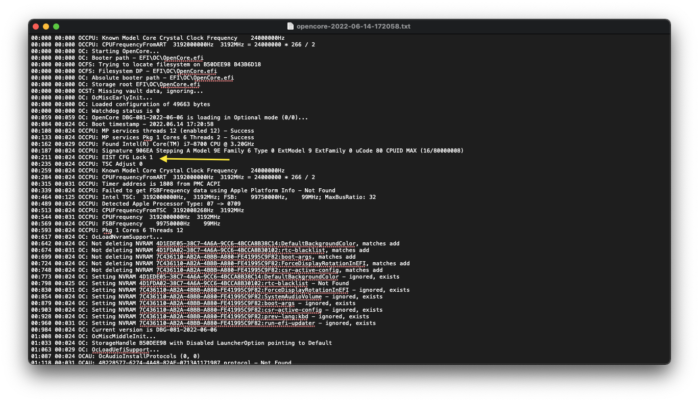

    Das ist das berühmte verbot Zeichen hat mit USB zu tun.
    Du sagtest du hast MacOS sierra für denn Rechner ?
    Dann versuch es mit dem Hackintool das USB mapping zu machen .
    Wenn du das hast dann lade mal denn kext hier hoch.
  • vielen dank für deine mühe. dass das wie schlechtes russisch aussehende bild mit den usb port zutun hat habe ich. nach gründlichem studium des guides auch iwann gechekt . sorry dass ich d nicht selber drauf gekommen bin. leider geht gerade gar nichts mehr auf meiner kiste. bisher lief high sierra. leider habe ich gerade mein mobomauf bios 15 geflasht, seit dem bekomme ich garkeine laufende bios einstellung mehr hin. manche sachen sind einfach komplett aus meinem bios configs verschwunden. irgendwie bin ich gerade langsam am verzweifeln. hab auch school den support von gigabyte angeschrieben.

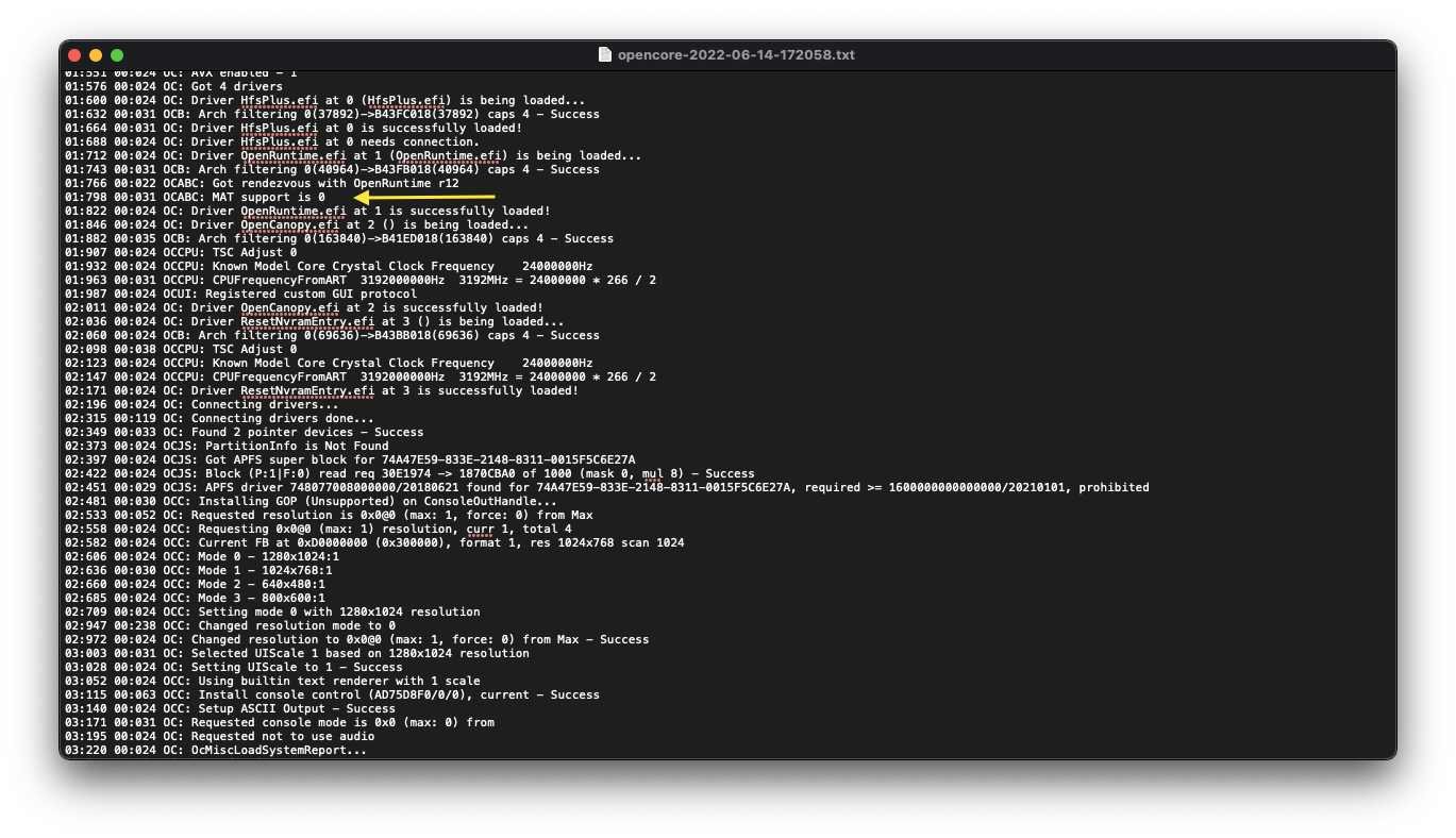

  • Versuchs noch mal mit OpenCore zu booten und poste mal die neue log wahrscheinlich hat da sich was geändert weil du das BIOS neu geflasht hast .

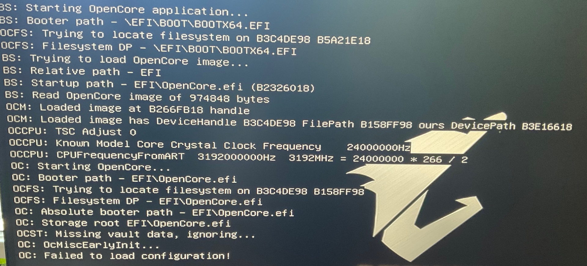

  • also das problem ist, ich kann gerade nicht wirklich was mit open core machen, weil ich mein high sierra system, welches ich zu upgraden versuche nicht mehr ins laufen bekomme. was mein eiziges lauffähiges system war….
    secure boot ist aus… aber mein bios sieht leider komplett anders aus seit dem ich das geflashed habe und manche einstellungen sind gar nicht mehr möglich. mein altes system welches auf clover bootet kommt noch bis zum apple bootscreen, aber fährt nicht hoch.
    und wenn ich den stick mit open core lade sieht das atm so aus…

  • vielen dank, ich habe wieder eine alte, sehr alte bios version aufgespielt (f3) jetzt läuft die kiste wieder einiger maßen.
    macht es überhaupt sinn, darauf jetzt so weiter zu machen? ich hab ehrlich gesagt ein bisschen angst, dass wenn ich jetz wieder auf eine höhere bios version gehe, meine bisherige configuration nicht mehr startet.
    ich stze mich jetz nochmal ran und versuche die config.plist neu zu erstellen.

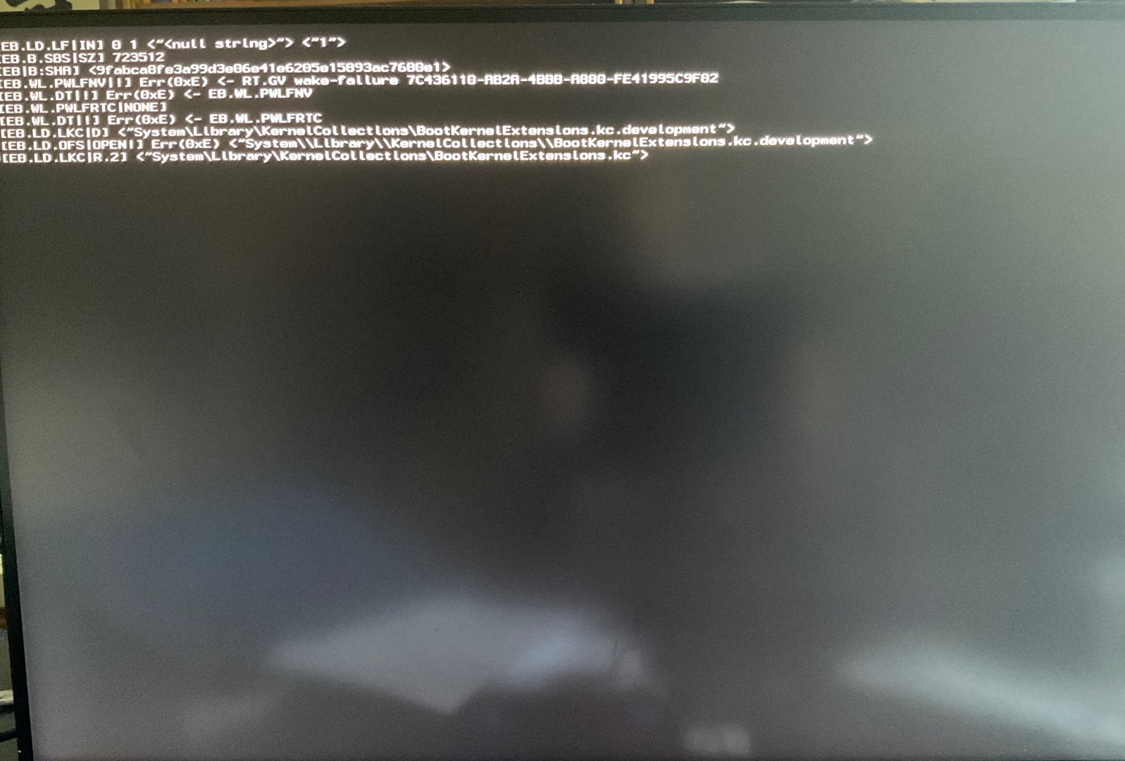

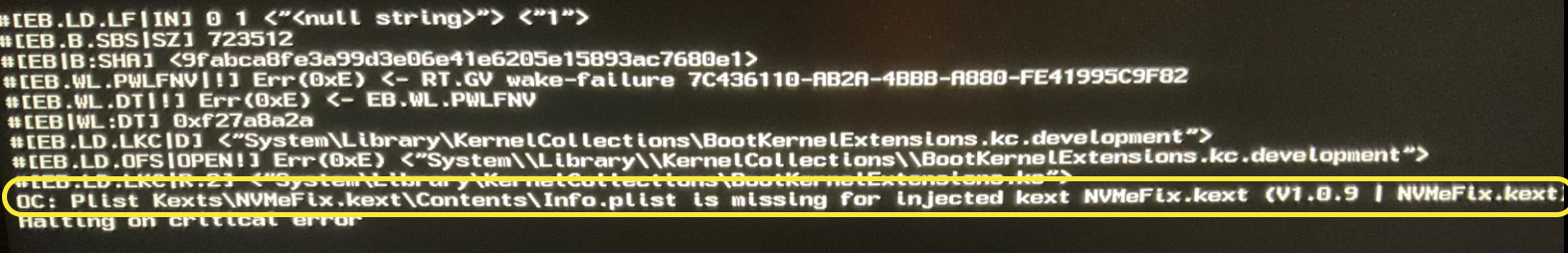

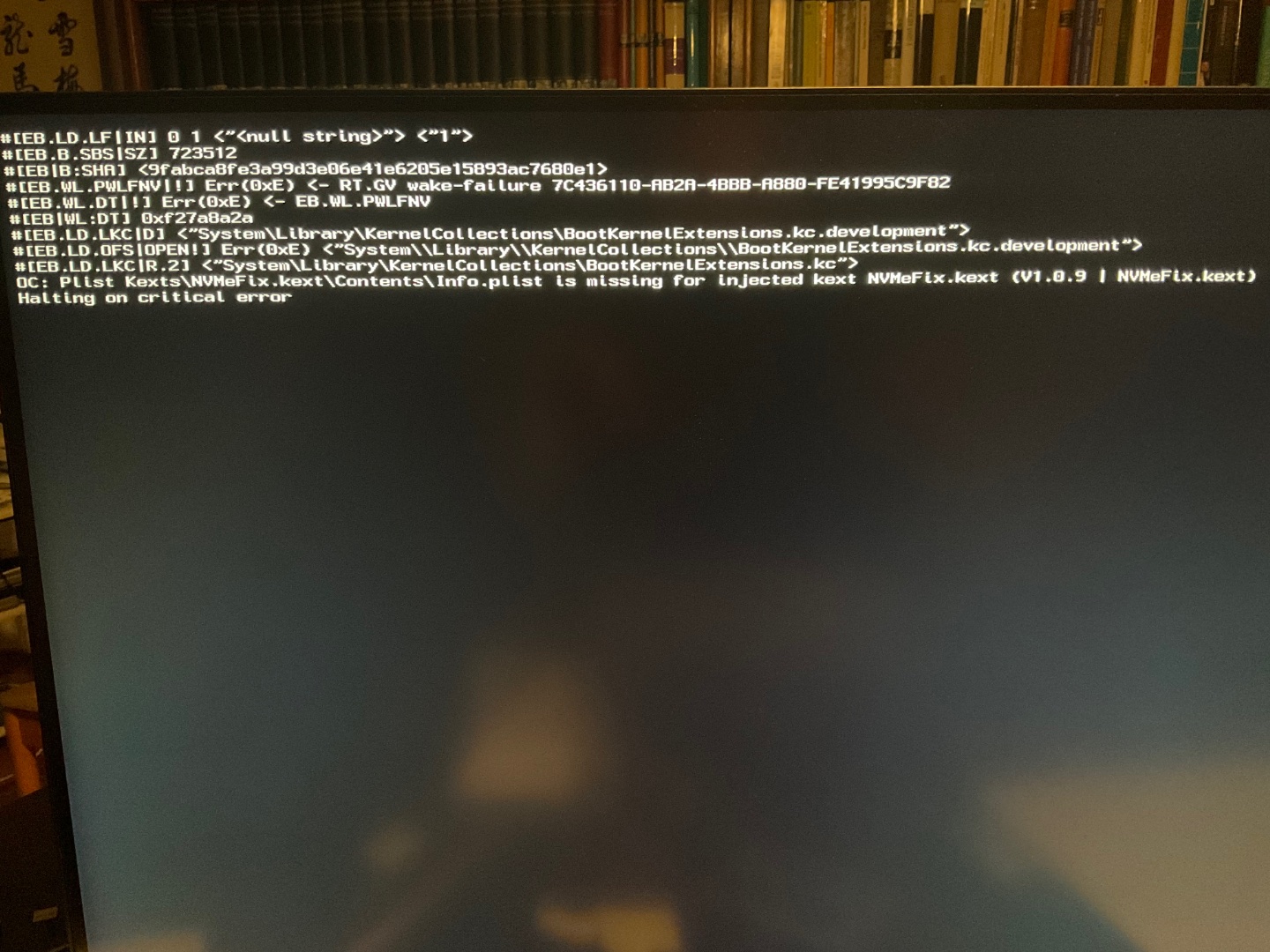

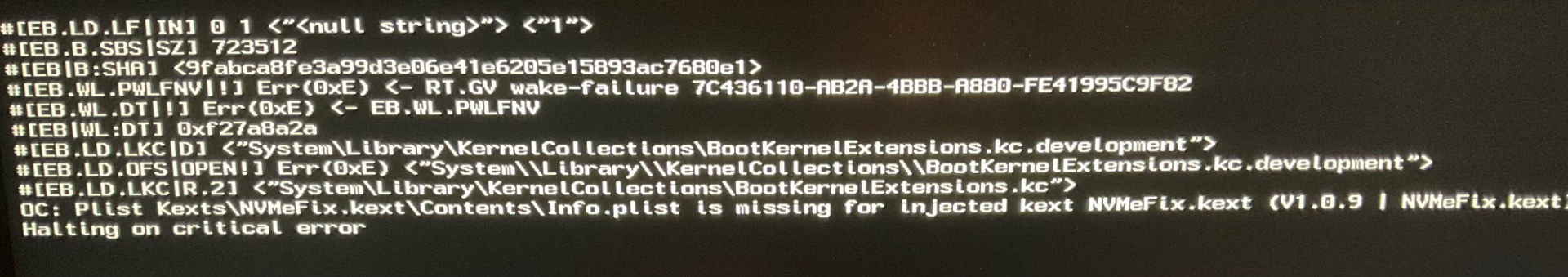

    ich habe das efi nochmal neu erstellt, und auch die config.plist neu gemacht, mit dem hackintool den usbport.kext erstellt
    beim booten sieht es diesmal so aus wie auf dem angehngenen foto
  • Moin, wie schon in #4 geschrieben: Ändere Misc/Security/Vault = Optional
      (32,35 kB, 131 Mal heruntergeladen, zuletzt: )
  • danke für die mühe, bekomme leider immer noch die selbe fehler meldung...
    am ende liegt es vllt an meinem veralteten bios und am board. ich flashe das nochmal auf f15.
    aber iwie hab ich schiss dass mein altes system dann wieder nicht mehr läuft. vllt sollte ich mir ein neues system zulegen…

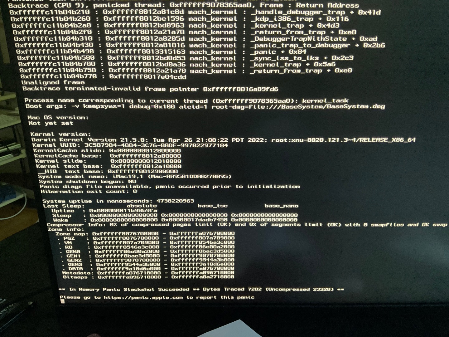

    lol ich glaube es nicht…. ich hab den usbpatch.kext in die version vom efi von nr 15 eigefügt den anderen usb.kext rausgeschmissen und mit proper tree strg+shift+r gedrückt und es scheint erstmal zu installieren.
    ich trau dem braten zwar noch nicht, aber bisher installiert er….
