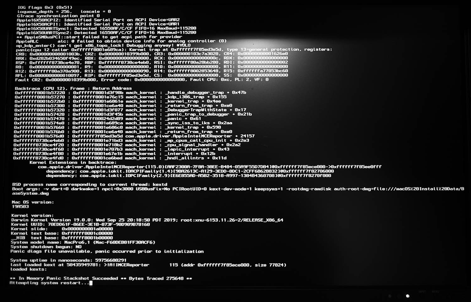

  • Naja an der gezeigten Stelle hat es sehr wahrscheinlich nichts mit der Grafik zu tun der Fehler liegt an anderer Stelle. Kannst Du mal folgendes im Bereich der BootArgs hinzufügen -v keepsyms=1 und unter KernelAndKextPatches den Eintrag PanicNoKextDump auf true? Das sollte zu einer sprechenden Panik führen, so denn eine auftritt, und dabei helfen das eigentliche Problem zu diagnostizieren.
  • Danke für den Tipp!
    Genau das hab ich gerade mal gemacht. Das Ganze rauscht am Schluss auch jetzt wieder so schnell durch, dass man fast nichts mehr erkennen kann, bevor der Rechner mit seinem "Piep" abschaltet.
    Das auf dem Bild ist das Schlussszenario, bevor er aussteigt.
    Ziemlich weit oben lese ich was von "panic (CPU 12 caller ...) : Kernel trap ..." Das klingt nicht gesund und etwas weiter drunter dann noch "Fault CR2: ... Error code ... Fault CPU ..."

    • Helpful
    Aber es liefert den entscheidenden Hinweis ;)
    Pack mal den hier noch mit zu den Kext: AppleMCEReporterDisabler.kext.zip und guck ob das was ändert.
  • Bingo!
    Erster Teilerfolg ... Für deinen Tipp herzlichen Dank!
    USB läuft, Netzwerk/Internet läuft, Maus und Tastatur, Sound, Grafik ...
