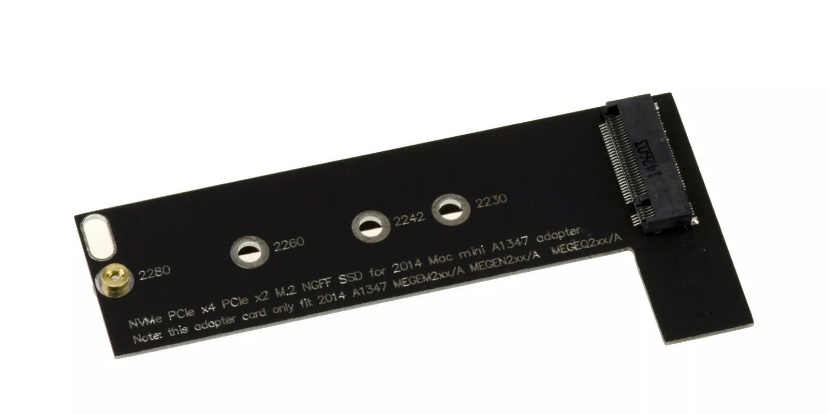

  • ich hab so einen Adapter gekauft um direkt m2 SSDs über die NGFF Schnittstelle nutzen zu können:
    Wenn ich über USB von der SSD booten kann, sollte es doch so auch funktionieren? Die EFI würde ich dann natürlich löschen.
    Wollte jetzt nicht extra noch mal eine m2 kaufen.
    Intern hat der Mini nur eine 1TB HDD, die hätte ich dann zum Time Machine Laufwerk degradiert.

  • Ich gehe mal davon aus, dass das der passende Adapter ist, dann sollte es funktionieren. Wichtig ist, die EFI zu löschen. Ich selber habe diverse SSDs zwischen meinem MacBook Pro Retina 2012 und einem Hackintosh mittels (mSATA-)Adapter getauscht und genutzt.

  • Der Adapter ist doch aber für M.2 NVMe, nicht M.2 SATA?
  • ist nur auf dem Bild. In der Auktion gabs mehrere zur Auswahl.
    Wir schweifen aber vom Thema ab.

  • Also ich kann dir sagen das es nicht klappen wird mit den adapter da der Mac Mini höchstens NVMe kann
