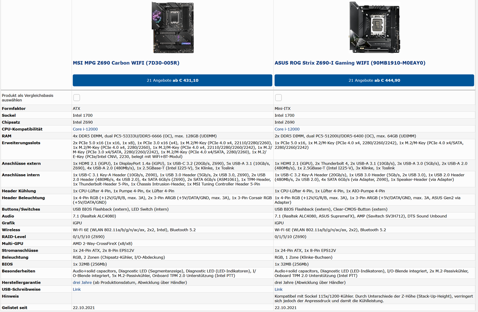

  • Wie bei X570 ist Z690 eigentlich eine “Verschwendung” für mITX. Der grösste Vorteil bei den höheren Chipsets ist ja gerade mehr I/O (USB, PCIe, Sata, M.2).
    Bei einem mITX Board kann das halt nicht ausgenützt werden und du zahlst halt für Features die du nicht brauchen kannst. Gerade mit den Preisen bei Z690 kosten die mITX auch nicht schlecht, das ASUS Z690-I kostet 450.- rum…

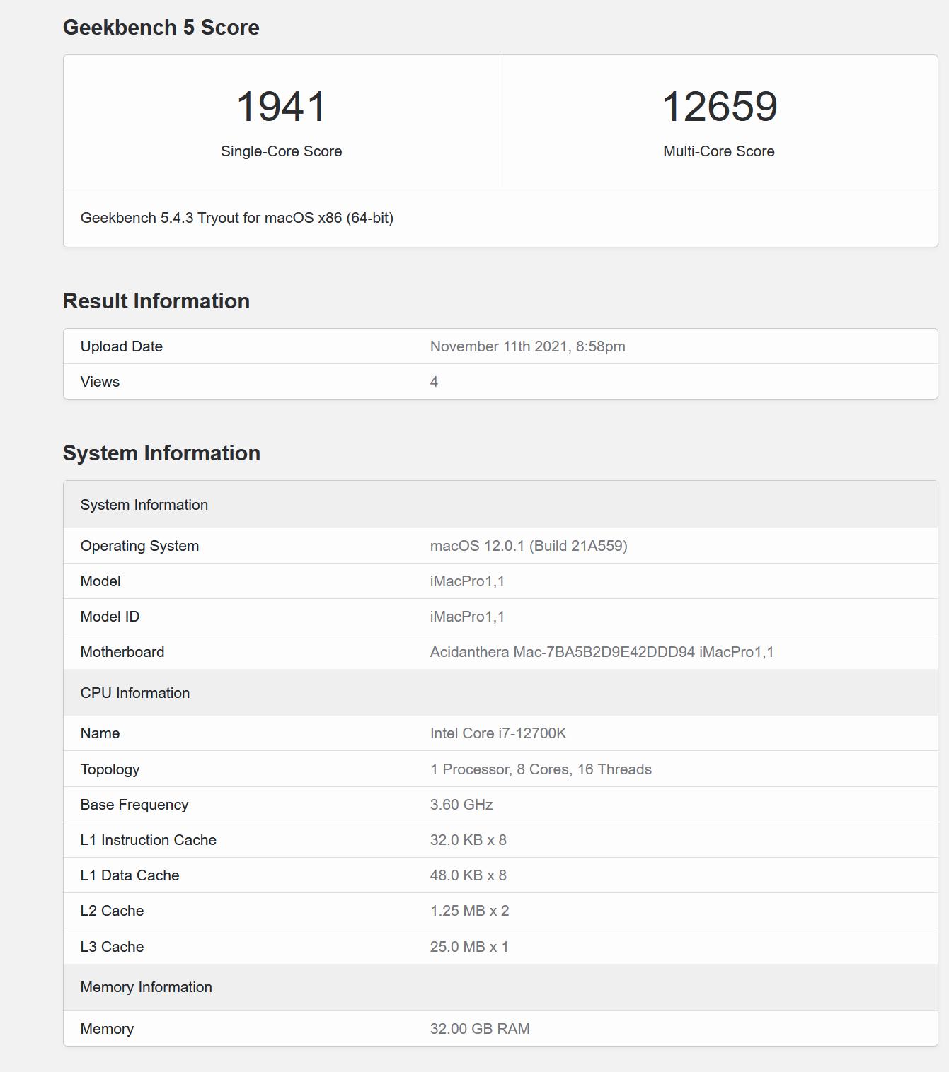

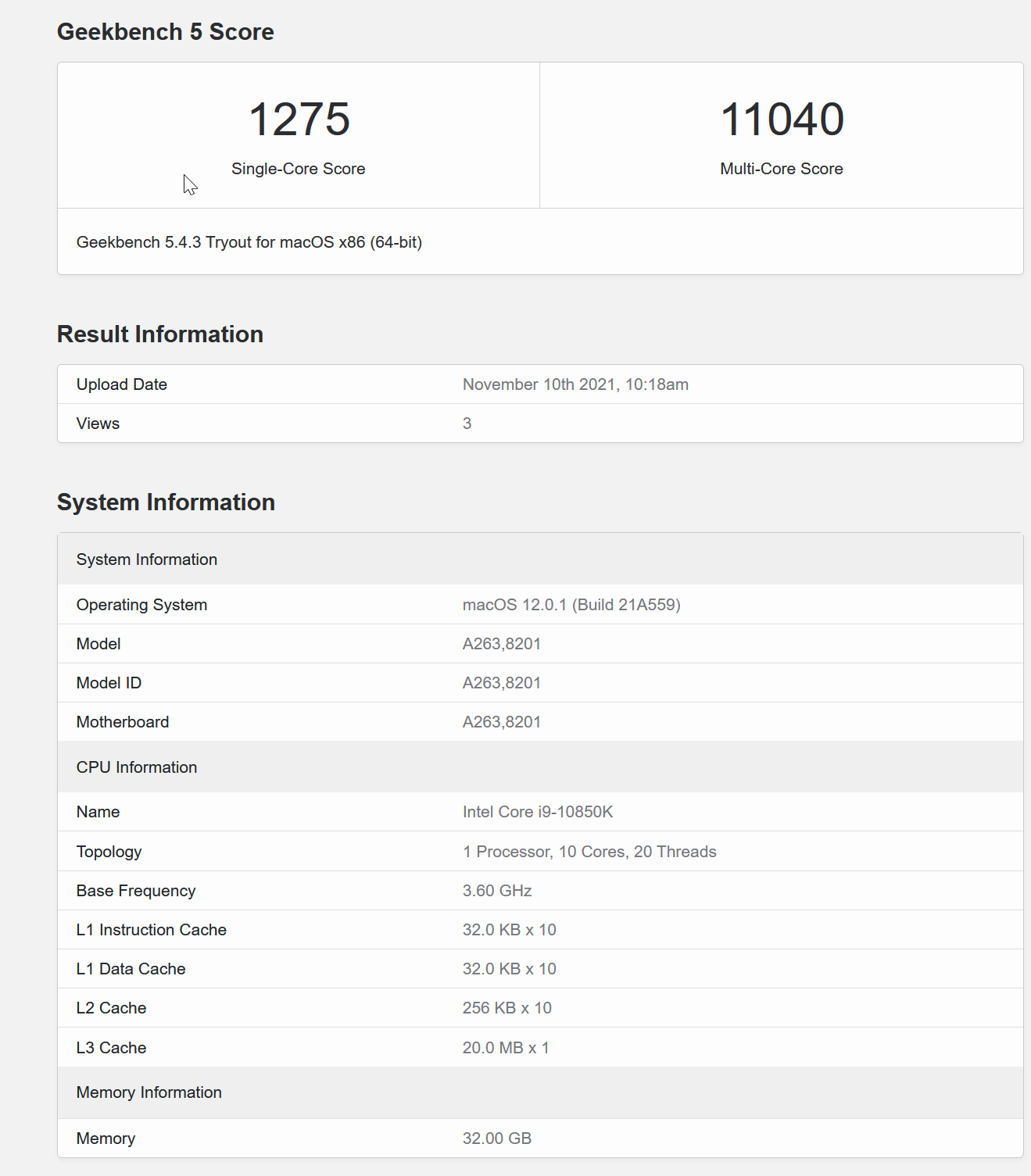

  • Inwiefern beschneidet man alles was ein Alder Lake ausmacht
    1. Ein aktuelles ITX MB kostet 450 Euro, für den selben Preis bekommt man unter ATX mehr
    2. Alder-Lake wird nicht voll unterstützt unter macOS, was daraus resultiert ein 8 oder 6 Kerner mit besserer Performance zu einem höheren Preis.
    3. Wie schon erwähnt der Preis
    LGA1200
    LGA1700
    Wegen ca. 2000 Punkte mehr fast 400 Euro drauf legen, macht für mich keinen Sinn und es sind 64GB DDR4 RAM nicht nur 32GB, bei 32GB würde der Spagat noch größer sein.
    Da GB5 RAM Takt abhängig ist, kann man selbst mit besseren DDR4 RAM noch mehr Punkte erreichen, zu einem günstigeren Preis als LGA1700.
    Rechnet man eine GPU noch zu, ist das schon ein anderer Preis MB+CPU+RAM und GPU für ca. 1500 Euro oder bei LGA1700 für ca. 1900 Euro und die Rede ist immer noch von einem Mini-ITX System.
    Wenn man es vor hat ein Alder-Lake System zu kaufen, dann sollte man es auch ausnutzen, alles andere ist rausgeworfenes Geld für mich, unter PCIe5.0 kann man zwei vollwertige RTX 3090 oder 6900XT ohne Verlust laufen lassen + Z690 Chip der mindesten 5x M.2 SSDs unterstützt.
