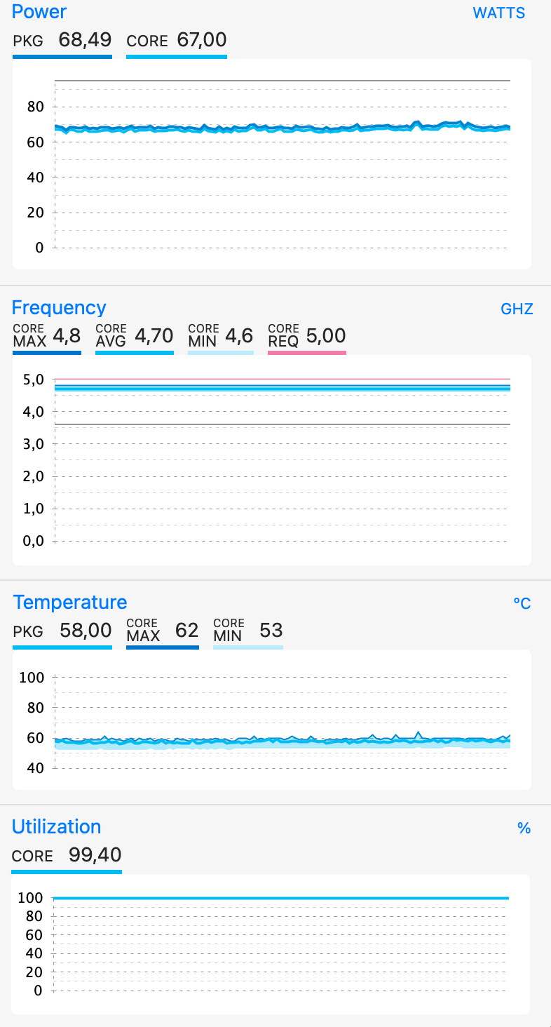

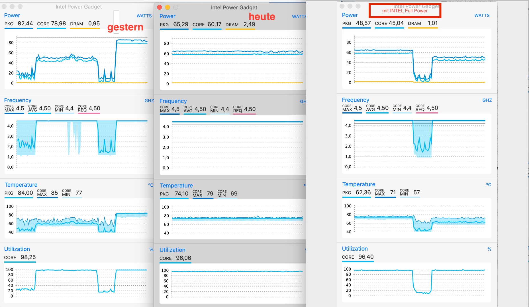

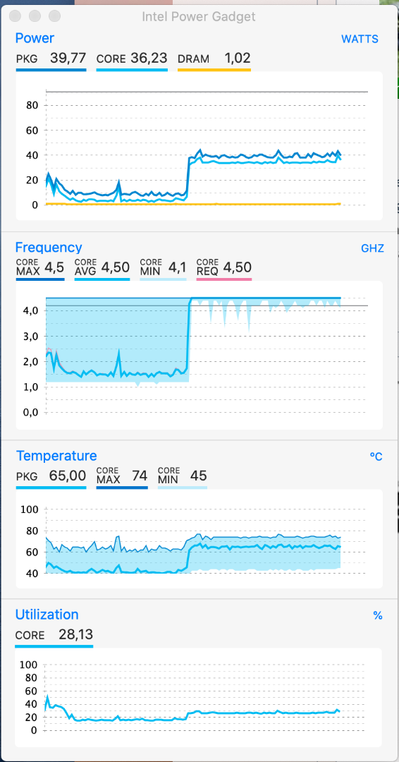

    Schaut Euch bitte mal meinen Screenshot an.
    Damit es schneller beim Lesen geht, alle Bilder zeigen 100%! bei der CPU an. 100 sind offensichtlich ungleich 100?? Die "Power" und die "Temparatur" sind mächtig unterschiedlich.
    Zusatzinfo:
    Habe in den letzten Stunden 'mal 1500 Prozesse abgeschickt, um zu sehen, was sich tut. Destomehr Prozesse, desto mehr in der Warteschlange vor der CPU. Hier muss der Kernel eine Menge Verwaltung durchführen (Prozess auslagern, Neuen Einlagern, etc).
    Beim Verschieben, Ändern Fenstergröße etc. hat man gar nichts gemerkt. Bei Eingaben sehr wenig. Das Ding ist richtig gut, auch bei 1500 Prozessen schafft es die Prioritäten so "hinzubiegen", daß das System trotzdem noch gut verwendbar ist. Hab auch Verbindung zum Provider gemessen, da war ebenfalls kein Unterschied messbar. MS kriegt das sicher nicht hin.

    Zusammenhang Watt/Temperatur ist klar, wo kommt dann bei der gleichen Auslastung (CPU 100%) der höhere Energieverbrauch her? Offensichtlich machen unsere Tools "Power Gadget", "yes > /dev/null" was anderes. Ob Prime noch mehr Dampf machen kann, werde ich checken, muss es nur aufrufen (mit AVX von Dir). Da mach ich mir auch keine Sorgen, ich habe noch durchschnittlich 20 Grad nach oben. Falls es dazu kommen sollte, habe ich mein Gadget nebenan laufen. Das Ding aktualisiert rattenschnell. Deshalb habe ich dann einen Finger auf dem Notaus. ;-) Mal schauen, ob das meine Kühlung mitmacht. (Hardwaremäßig macht die CPU bei 100 Grad dicht und fährt entsprechend "runter", oder, no problem?)
    PS
    Meine CPU läuft seit Stunden auf 100% und ich habe es nicht bemerkt!
    Erste Ergebnisse zu Prime95, hab kurz durchgelesen, die nehmen die CPU "völlig auseinander" (nutzen dann die innere Komponenten von der CPU), indem sie z.B. bei Testarten nur den Cache der CPU nutzen. Meine WaKü ist ziemlich gut, sie hält weiterhin eine konstante Temparatur. (Level ist höher als Euerer).
    Habe erstmal Benchmark gemacht, da ich noch nicht hundertprozentig weiß, was mein Netzteil letztendlich macht. Bin schon über 100 Watt. siehe picture
    Da ich keine Möglichkeit sehe, vorher eine Wattzahl zu bekommen, verzichte ich u.a. auf weitergehende Tests. Warnhinweis oben, habe ich reingefügt. (Finger weg! Man kann auch auf Seiten landen, die auch noch gleichzeitig die GPU in gleichem Masse belasten. !!Völliger Wahnsinn!!!)

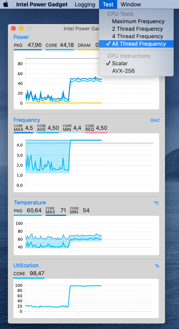

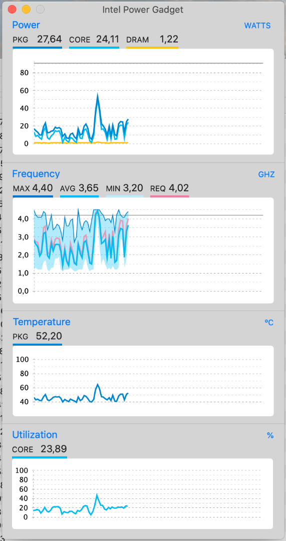

  • Ich habe diesen Thread mit Interesse verfolgt, aber offensichtlich nicht so recht verstanden. Wenn ich meine CPU mittels IntelPowerGadget voll auslaste, komme ich auf max 60°C.
    Mein Kühler, ein ordinärer be quiet! Dark Rock 4, läuft dann mit etwa 500 Umdrehungen, sehr leise. Warum sollte man also eine Wasserkühlung einbauen?
    Vielleicht weil's cool aussieht, oder weil man es kann, aber sonst? OC kann ich nicht beurteilen, denn auf die paar Prozent Leistungssteigerung kommt es bei mir nicht an.
    Grüße, MacDream
    Einmal editiert, zuletzt von macdream ()

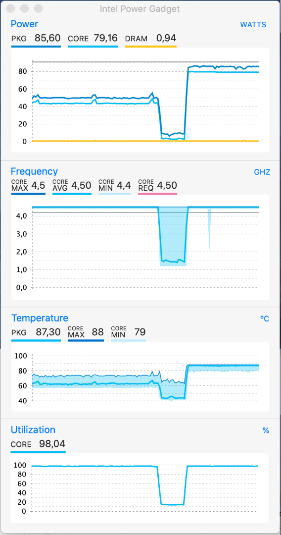

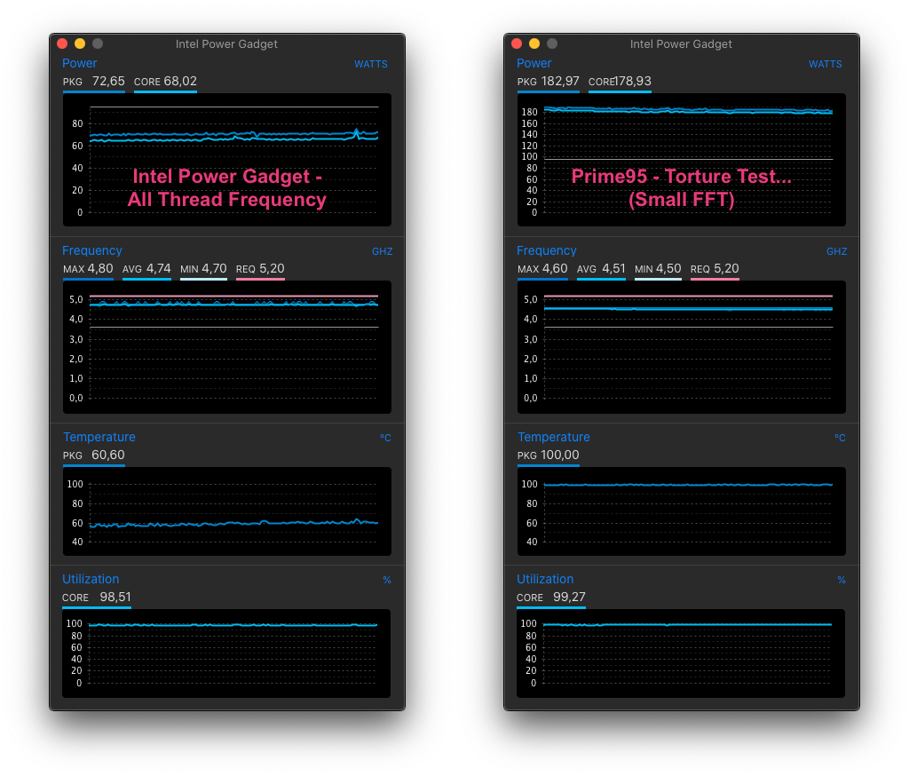

  • macdream, keine Ahnung, was Intel Power Gadget tested, aber wenn man mit prime95 eine Torture-Test macht, sieht das anders aus. Und dann sind bei mir die Lüfter deutlich zu hören. ;-)
    Und ich glaube, um solch eine Auslastung und die Eingrenzung des Lärms dabei geht es hier. :/

  • Hm, 180 Watt? 8| Die TDP für den Intel® Core™ i9-9900K Prozessor ist mit 95 Watt angegeben, natürlich ohne Overclocking. Da sollte es mich doch sehr wundern, wenn der mehr als das doppelte "verheizen" würde. Außerdem, welche reale Anwendung erzeugt denn überhaupt permanente Auslastung für eine Core-i9 CPU?
    Wird jetzt aber auch zu off-Topic, sorry.
    Grüße, MacDream

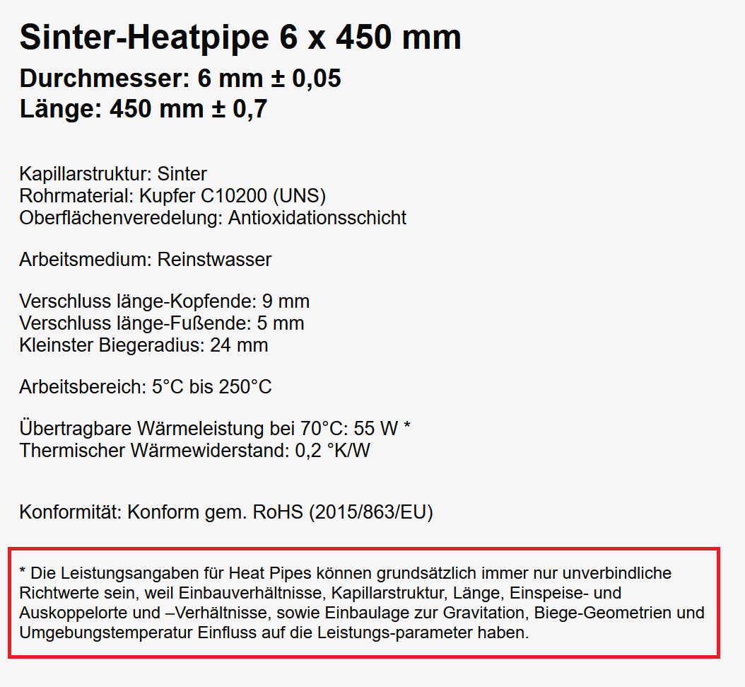

  • Jedes rendertool lastet deine CPU ähnlich stark aus, mein 10700 hatte sich da gut und gern mal 190W mit PL und ohne weit über 200W gegönnt, ich hatte da nur mit Keyshot CPU only gerendert.
    Da kam ein Noctua NH-D15 auch an seine Grenzen, obwohl er mit den 6x6mm Heatpipes eigentlich theoretisch mehr leisten könnte.

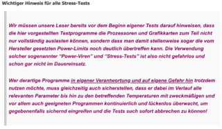

    Wie man sieht, ist das äußerst gefährlich, deswegen die Warnung von uns oben. 180W sind soviel, daß eine Menge Rechner hier schon lange die Grätsche machen. CPU macht noch zu bei 100 Grad (üblicherweise). Was unkalkulierbar wird, sind die Watt, die das Netzteil bringen muss. Im Allgemeinen gibt es hier zwei Alternativen. Chinaböller, der raucht dann ab. Ein Guter kriegt das u.U. in den Griff (Sicherung). Wenn das ganze passiert, ist auch andere Hardware und natürlich auch das OS in Gefahr.
    Deswegen sollten wir hier sparsam sein und uns woanders im Forum "treffen" mit diesem Thema. Da ich nicht mehr wusste, welchen ich bei Prime95 gemacht hatte, bin ich erstmal moderat rangegangen, da ich eine andere Grafikarte installiert habe, die mehr verbraucht. An den 180 vom Bob sehe ich, dass mein Netzteil mit fast 100% Sicherheit abraucht, auch wenn es ein beQuiet ist.
    Oben habe ich noch eine zweite Hardware-Komponente angesprochen.
    Also höchste Vorsicht!
    Es gibt tendenziell auch immer wieder Leute, die solche Warnungen bewußt missachten, sondern das Ganze als eine Herausforderung sehen. Ein bischen davon ist bei uns allen drin. :emojiSmiley-06:
