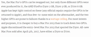

  • Bei einem echten Mac Pro 6,1 kann man die Grafikkarte auch gegen ein anderes Modell tauschen.
    Im MacPro6.1 stecken zwei Grafikkarten drin. Je nach Modell D300/500/700. Mit einem proprietären Formfaktor. Innerhalb dieser kleinen Linie lässt sich also "aufrüsten", im freien Handel sind diese speziellen Karten nicht wirklich zu haben. Natürlich in der Bucht vom Schlachtfest.
