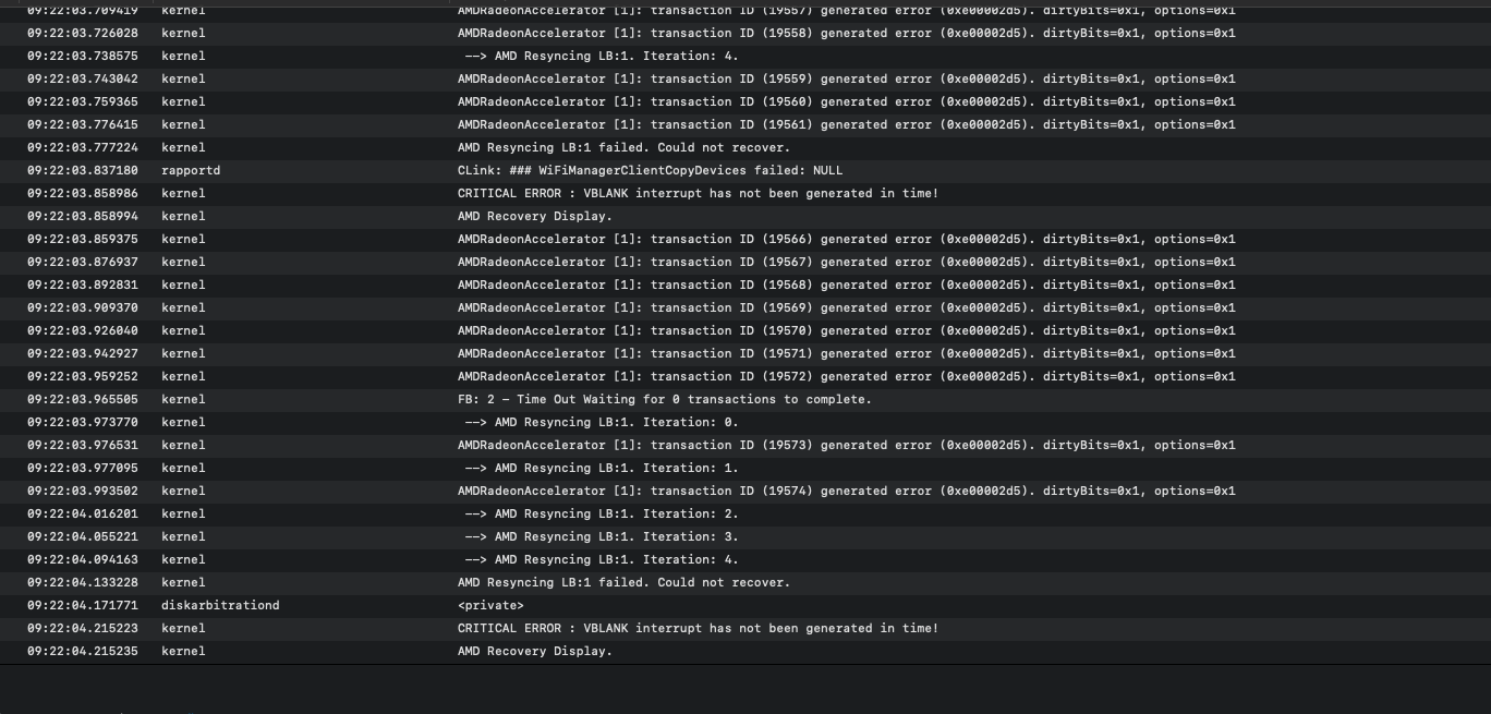

    Wenn ich den DVI Monitor anstecke, dann kommen seltsame Fehlermeldungen in der Konsole:
    Ohne DVI Monitor ist alles normal und man kann das System benutzen.

    Thema gelöst!!!
    Vorgehen: Alle WEG Parameter und Patches aus der OC config raus, von einem Bootstick mit Clover starten und das NVRAM löschen.
    Dann wieder von der internen Platte mit OC booten. Ein NVRAM Reset mit OC brachte zuerst leider nichts, seltsam.
