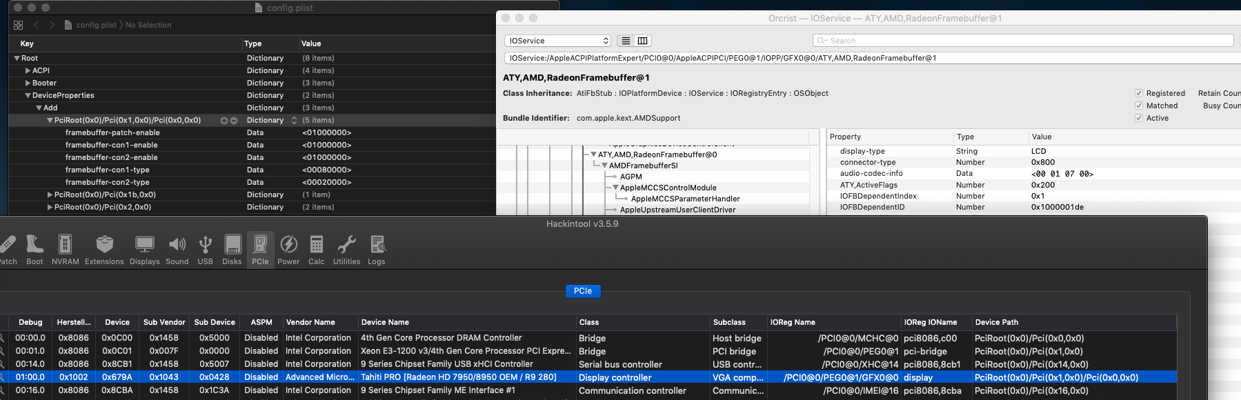

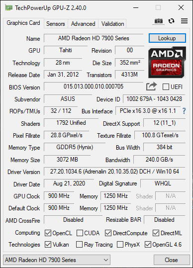

Hallo zusammen,
ich musste leider meine alte Radeon280x durch eine alte Karte Radeon (wird als AMD Radeon HD 8950 3 GB erkannt) ersetzten, da die leider defekt ging.
Zeitgleich habe ich die Chance genutzt von Clover zu OC zu migrieren. Soweit läuft Mojave auch, aber ich bekomme meinen 2. Monitor nicht ans laufen.
Sobald ich den per DVI anstecke, flackert das Bild auf dem HDMI Monitor und der DVI Monitor bleibt schwarz. Ich habe dann per WEG Guide und Patch versucht die Connectoren zu paschen, aber das will nicht:
Laut Registry Explorer ist der Connector Typ immer noch falsch. Auch ein -raddvi Boot Flag bringt nichts.
Hat noch jemand eine Idee?

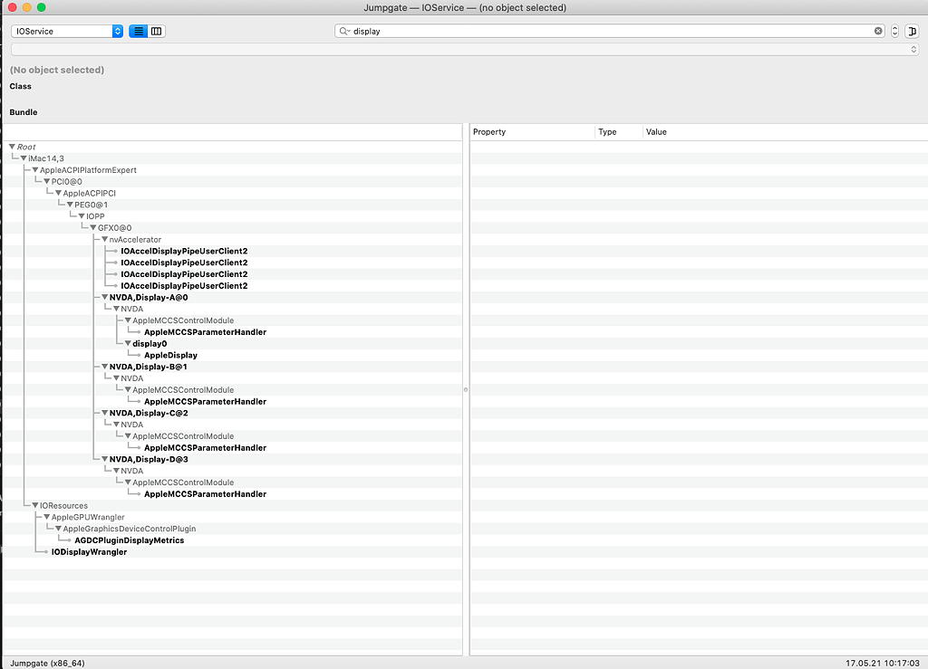

Hallo zusammen,
ich habe hier einen kleinen Catalina Hack (iMac 14.3, siehe Hack#2 in der Sig) mit OC 0.68, einer nVidia GT710. WEG & Co sind installiert.
Eigentlich läuft der auch absolut stabil, nur ab und zu bleibt die Kiste hängen (Beach Ball), die Maus lässt sich nicht bewegen, Netzwerk Traffic geht auf 0, wie ein Freeze.
Nach ein paar Sekunden kommt der dann wieder und man kann weiter arbeiten. Auf der Suche nach möglichen Ursachen habe ich das hier im Syslog gefunden:
In der IORegistry sieht das mit der Grafikkarte so aus:
Hat jemand eine Idee, was da fehlt?

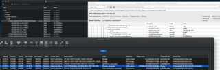

Hallo zusammen,
es geht um den Hack #1 (in meiner Sig). Der ist leider etwas kompliziert, da ich für meine GFX Karte ein anderes Bios laden muss, was leider z.Zt. nur mit Clover geht.
Ich wollte jetzt von Mojave auf BigSur updaten und habe dafür auch Clover von 5115 auf 5126 aktualisiert. Dank des sehr guten Quirks Guides hier im Forum läuft das auch, meine Mojave Installation startet ganz normal.
Bis auf meine Monitore. Unter 5115 habe ich meinen primären Bildschirm am HDMI Port, meinen zweiten über DVI.
Mit 5126 ist der HDMI weg (Monitor geht aus) und der Login mit Desktop erscheint nur auf dem DVI. Der HDMI Monitor wird auch nirgends mehr angezeigt oder gefunden.
Kexte sind alle gleich, alles auf dem neuesten Stand dank Kext Updater. Ich habe jetzt schon diverse Kernel Args von WEG ausprobiert (DVI, pikera, ...), aber da ändert sich nichts.
OpenCore kann ich nicht testen, da ich damit mein VBios nicht laden kann.
Als Model nutze ich einen MacPro6,1. Liegt das eventuell daran? Hat noch jemand eine Idee?

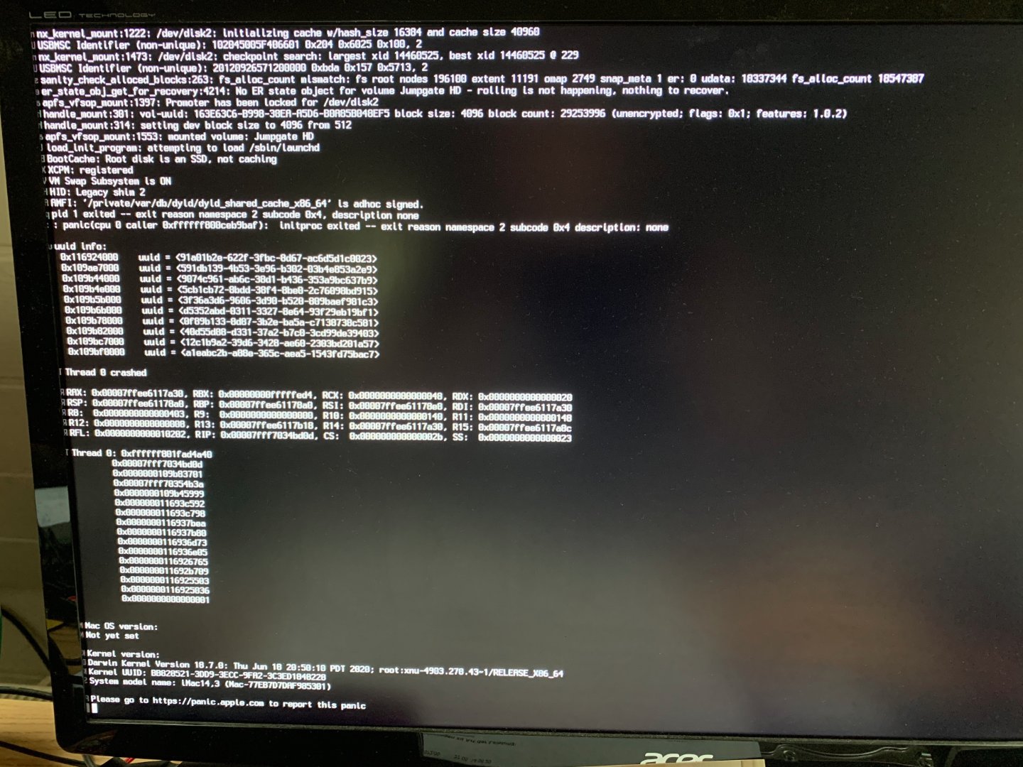

Ich habe bei einem meiner Hackies jetzt erfolgreich von Clover nach OC 0.6.2 gewechselt. Aber ich habe eine Frage zum Power Management. Verbaut ist (leider) ein Pentium G3220, also so eine Haswell Variante. Ich muss daher die CPU faken. Das lief unter Clover nie sauber, es gab immer KP, bis ich die CPU als WestemerEx (206f0) gesetzt habe. Das habe ich jetzt unter OC auch gemacht (das läuft auch).
Und bevor ich die Baustelle wieder angehe, hat dazu jemand Tips?
