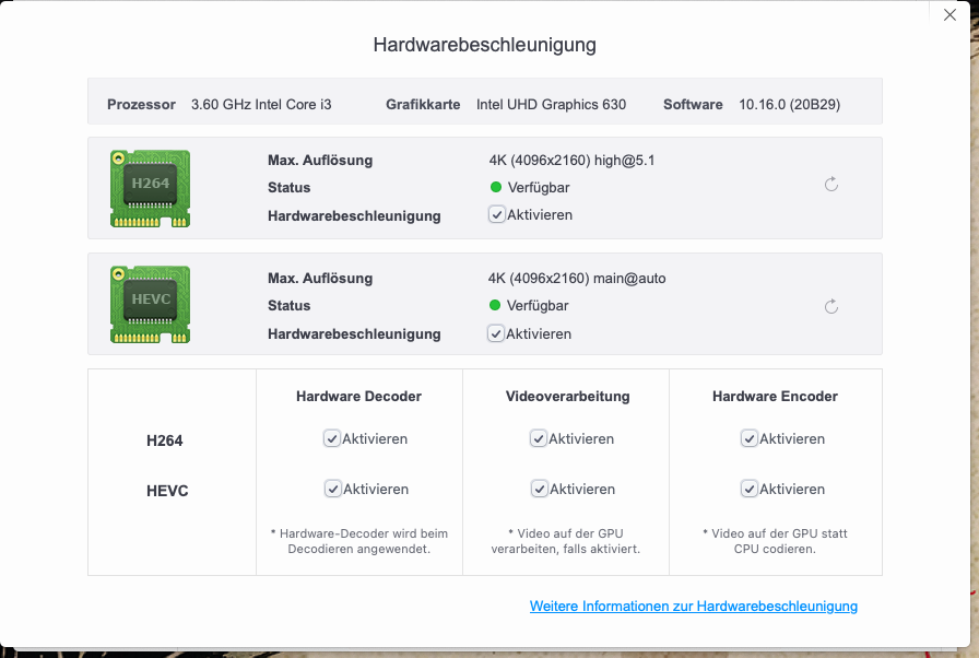

    Siehe Screenshot. (Ich hab 1x16GB eingebaut, der war bei Amazon für 42 Euro im Angebot... und auch eine 1GB M.2 Samsung Evo 870 SSD)

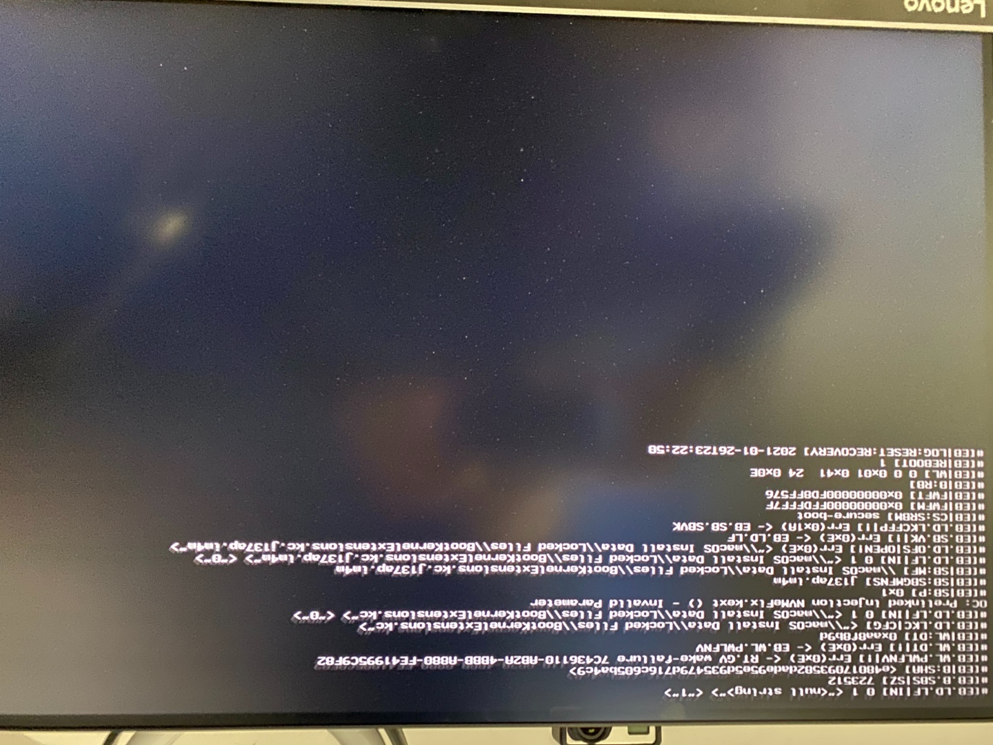

    Danach starte die Installtion vom USB Stick. Dann wechsle nach dem ersten Bildschirm in das Festplatten Partitionsprogramm des Installers. Dann bitte die Zielharddisk mit GUID Partitionsschema partitionieren und "jetzt wichtig" mit APFS formatieren. Nicht MacOS Journaled oder so. Und dann ganz normal installieren und beim nächsten Reboot Installation von SSD fortsetzen.
    Macht man das nicht hat, man nach dem ersten Reboot während der Installation wo man normalerweise "Installation auf SSD" auswählen muss, nach Auswahl des Punktes einen Reset des PC bzw. die Installtion bricht ab.

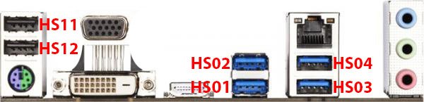

    USBMap.kext muss noch auf das jeweilige Geäuse das ihr verwendet angepasst werden. Die Ports direkt am Motherboard sollten funktionieren und für die Installation genutzt werden.

    Edit 3: Version 1.2 der EFI löst das Problem mit nicht funktionierenden USB3 Ports direkt am Mainboard. Bitte für die Installtion NICHT V1.0 oder V1.1 nutzen!
    Edit 4: Version 1.3 der EFI basierend auf OC 0.6.6
    USBport.kext wurde nochmals erstellt und fehlerbereinigt. Wenn Sidecar noch nicht funktioniert hat sollte es das jetzt tun.

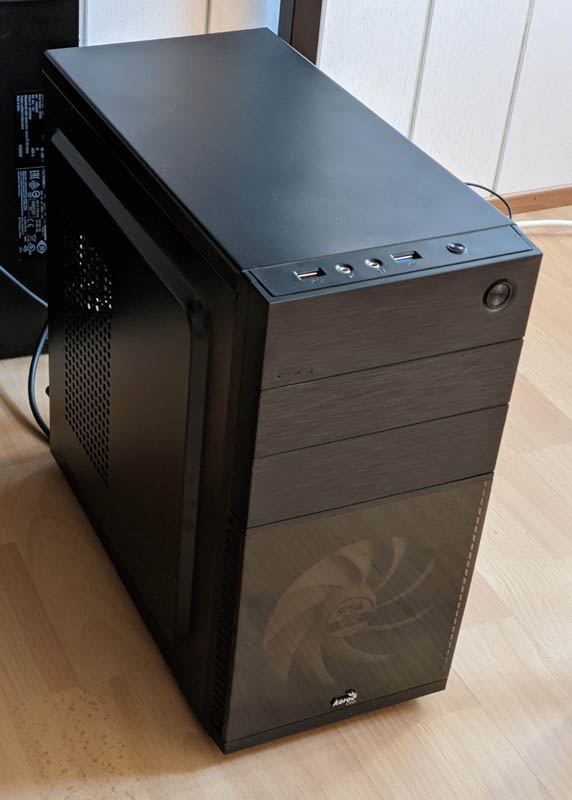

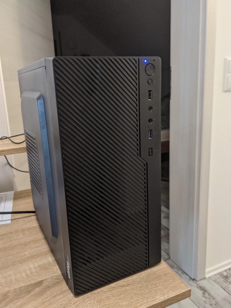

    Anbei auch noch ein Bild meines 22 Euro Gehäuses (wirklich sehr klein), aktuell ist da eine Gigabyte RX580 drin. Die passte gerade so rein:
    310 x 175 x 350 mm

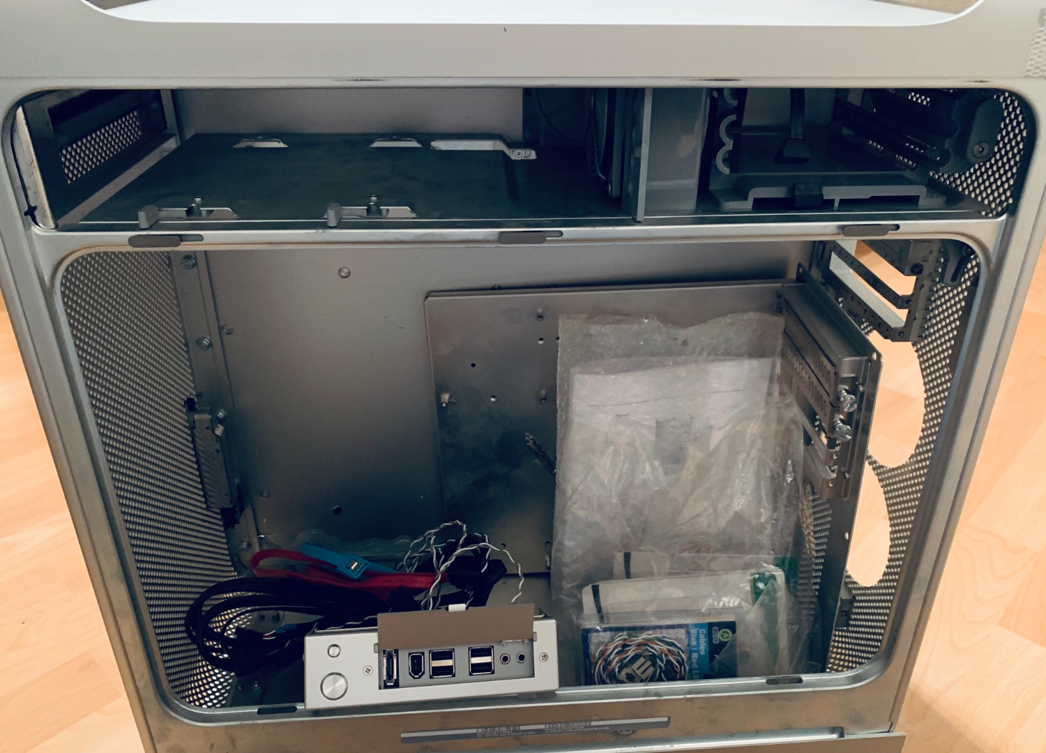

  • Ich freue mich schon wie ein Schnitzel! Habe jetzt noch einen
    Adapter bestellt für mein G5 Gehäuse! :-P
    Ja der alte Hacki hat echt gut funktioniert. Lustig war, dass
    ich meinen 27” iMac als Monitor für den Hacki nutzte.

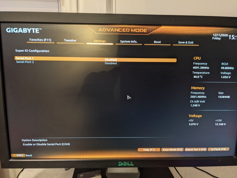

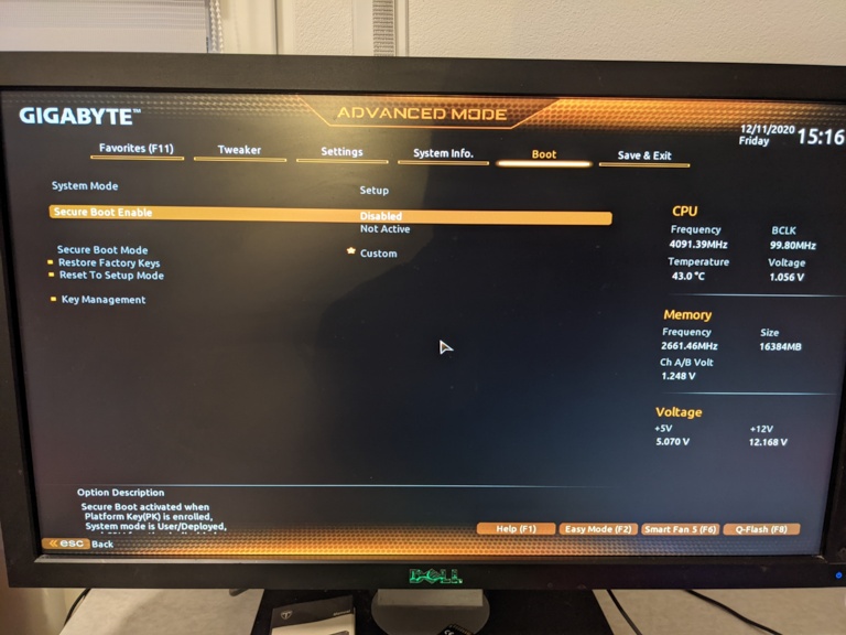

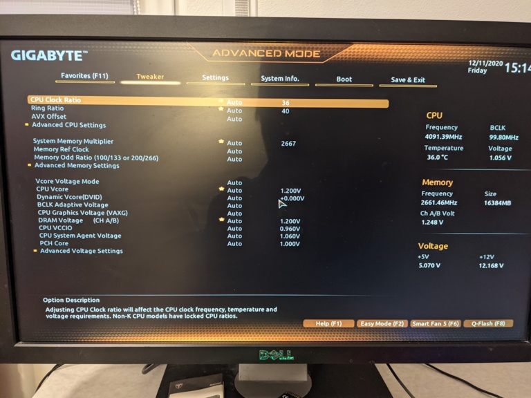

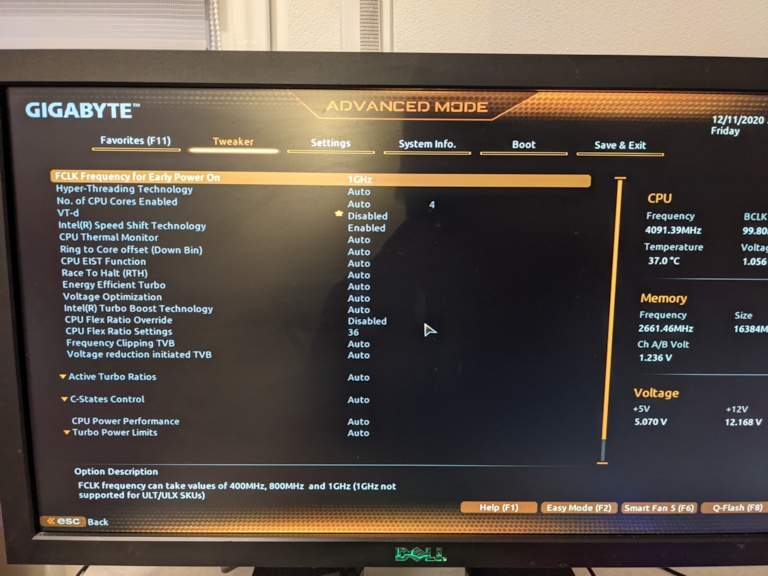

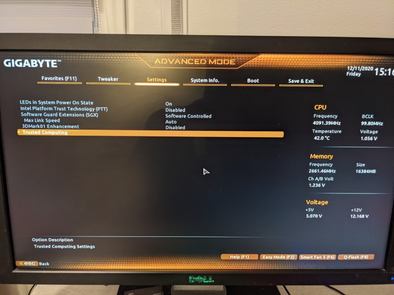

  • Serielle Schnittstelle abschalten, wird häufig gesagt (auch wenn meine Hacks auch mit laufen). Die ganz neuen Boards funktionieren i.d.R. einfach so mit Standardeinstellungen, zumindest bei meinem Gigabyte H410 war das so
  • Ich hab einfach einfach mal ein Paar Schnappschüsse mit Einstellungen des Bios hochgeladen in den 1. Beitrag.
    Gruss,
    Joerg
    ÜBERRAGEND! ;-) Danke Dir!
    Also die Klassiker wie Other OS, CSM enabled und Secure boot enable auf disabled und AHCI hätte ich auch gemacht.
    Initial Display Output mit der RX580 auf PCI stellen, wenn ich die EFI mit iMac Pro 1,1 habe oder soll ich erst mal mit
    der CPU Grafik booten und installieren? :-)

  • Also das war jetzt eine schwere Geburt! Hahaha
    Erst wollte mein Netzteil nicht, so wie ich wollte, dann lies
    sich das Big Sur ums verrecken nicht installieren! :-(
    Ständiger Abbruch nach dem ersten Neustart. Bootete nur
    ein Drittel des Balken und startete immer den Rechner neu.
    Bisschen frustriert nach 3-4 Anläufen, habe ich dann erstmal
    mit dem Festplattendienstprogramm die M.2 in 3 Partitionen
    aufgeteilt. 64GB für Ubuntu, 128GB für Win10 Pro und was
    für ein Zufall 808GB für das MacOS.
    Habe erst Ubuntu, dann Win10 Pro und zuletzt Catalina
    installiert. Als letzteres drauf war und lief, habe ich das
    Update gemacht auf Big Sur. :-)
    So jetzt läuft die Maschine erstmal. Beim Start habe ich aber
    nur das Icon vom MacOS zu sehen, was nach einer Zeit auch
    automatisch startet. Ubuntu und Win10 Pro starte ich über
    das ENTF. drücken und Boot Menue beim Starten.
    Das Mit der RX580 probiere ich mal die Tage aus.
    Danke nochmal und gute Nacht
