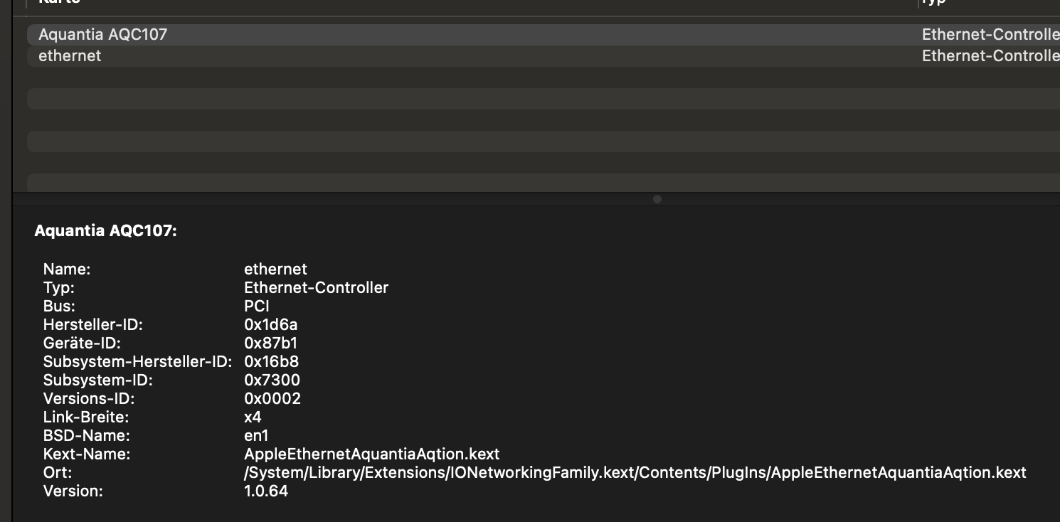

  • Kann mir einer sagen wieso mit OpenCore jetzt der Lan Port nicht mehr aktiv ist?
    Mit dem umstieg von Clover auf OpenCore bleibt der 10 Gibt Lan Port tot.
    Gerade sogar nochmal den gleichen Kext getestet wie bei Clover eingesetzt wurde.
    Trotzdem bleibt der Port tot.
    Im Einsatz habe ich den IntelMausi & SmallTree-Intel-211-AT-PCIe-GBE (SmallTreeIntel82576)
    Mainboard: ASRock Z390 Taichi Ultimate
  • Fangen wir mal damit an, dass man für den Aquantia 10 GBit LAN keine Kext hat für die EFI.
    Die beiden von dir genannten Kexte, sind für die beiden anderen zwei LAN Chips auf dem Board. (Intel® I219V, 1 x Intel® I211AT)
    Der Aquantia benötigt für die Funktion einen Patch.
    Dieser hat sich mit der Code Umstellung in BS auch etwas verändert.
    Dieser muss in der EFI unter Kernel/Patch Properties hinterlegt werden.
    com.apple.driver.AppleEthernetAquantiaAqtion
    Find: 0F84C002 0000
    Replace: 660F1F44 0000

    Der Eintrag "Base - String - EthernetAquantiaAqtion" war das Problem.
    Aber habe jetzt auch in der Config sicherheitshalber SecureBootModel auf Disabled.
    Nicht das sich mal nach einem Update im UEFI die einstellungen ändern.
    An dieser stelle ein Herzliches :danke2:!!! Und ein großes RESPEKT an deine Erfahrung und Kenntnisse.
    Somit läuft der Hacki jetzt komplett auf OC und Big Sur ohne Einschränkungen. :party:

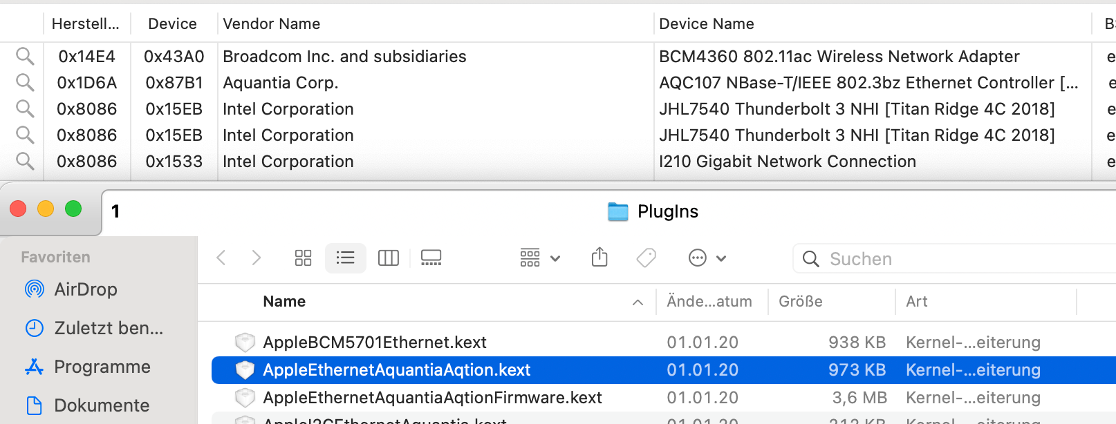

    ich habe die Synology 10 GBit E10G18 T1 mit folgenden Daten laut Hackintool:
    Debug 04:00.0
    Hersteller: 0x1D6A
    Device: 0x07B1
    Sub Vend.: 0x7053
    Sub Device:0x1001
    Device Name: AQC107 N-Base-T/IEEE 802.3bz Ethernet Controller (AQtionn)
    IOService:/AppleACPIPlatformExpert/PCI0@0/AppleACPIPCI/PEG2@1,1/IOPP/PEGP@0
    PciRoot(0x0)/Pci(0x1,0x1)/Pci(0x0,0x0)
    Ich habe es mit dem o.g. Patch to Kext versucht, aber macOS zeigt die Karte nicht an.

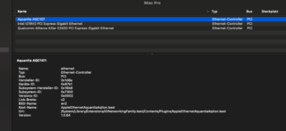

  • ich hatte hier auch etwas Mühe eine Sonnet Solo 10G PCIe zum Laufen zu bringen. Dank dem oben genannten Kernel Patch wird die Karte erkannt und läuft auch soweit flott in Verbindung mit meinem Router ins Internet.
    Allerdings möchte ich sie für ein AVB Audio-Interface nutzen und immer nach ein paar Sekunden bricht die Verbindung ab und es braucht einen Neustart, dass das AVB Audiointerface überhaupt erst wieder im Audio MIDI Setup - Network Device Browser erscheint.
    Hat jemand eine Idee woran das liegen könnte?
    und hat jemand diese Karte ohne Kernel Patch am Laufen?
    Herzlichen Dank!

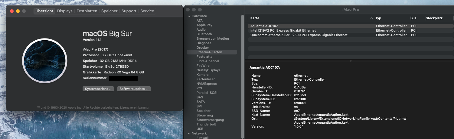

  • martthie_08
    Bei mir steckt diese Karte im Rechner und läuft ohne Patch...!
    Aus der FAQ:
    I upgraded macOS Big Sur to version 11.1, and my Solo10G stopped working.
    Dec-15-20
    This update corrupts the network settings. To recover, you need to delete the network plists and recreate your network settings.
    Launch Terminal and type the following:
    sudo rm /Library/Preferences/SystemConfiguration/NetworkPreferences.plist
    sudo rm /Library/Preferences/SystemConfiguration/preferences.plist
    Restart and recreate your network settings.
    If that doesn't work, contact support@sonnettech.com. Be sure to save and send a System Report.
  • danke!!
    ja ich habe die FAQ gesehen, ist etwas veraltet, ich habe eben nochmals alles relevante aus /Library/Preferences/SystemConfiguration gelöscht:
    • com.apple.network.eapolclient.configuration
    • com.apple.airport.preferences.plist
    • preferences.plist
    • NetworkInterfaces.plist
    Leider kein Erfolg, die Karte taucht ohne Patch nicht einmal in Systemeinstellungen - Netzwerk auf.
    Kann es womöglich daran liegen dass ich im SMBIOS iMac19,1 eingestellt habe?
    Habe bemerkt dass du mit iMacPro1,1 unterwegs bist..
