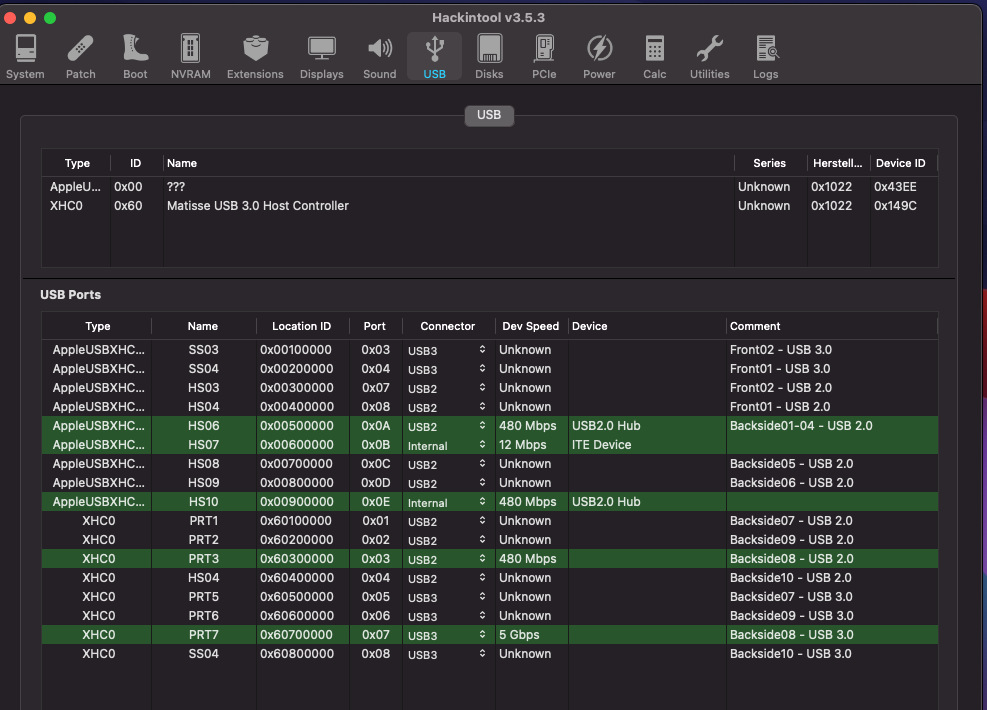

    Und habe mich heute auch mit dem Tool USB MAP beschäftigt.
    Da ja leider Hackintool hier nicht weiterhilft. Schade eigentlich.
    Aber jetzt weiß ich nicht wie ich die USB Port die keine Funktion haben deaktivieren kann.
    Wie im Bild zu sehen ist habe ich die Typen zugeordnet und den Kext erstellt. Vorher habe ich nur die Ports ausgewählt die Exportiert werden sollen. Nur leider sind ja die Ports z.B 1 & 2 immer noch gelistet.
    Und als Typ 3 aufgeführt.
    Update
    Habe die Ports die nicht erkannt wurden jetzt händisch aus der Info.plist im USBMAP.kext gelöscht.
    Und siehe da Hackintool erkennt jetzt auch alle Ports.
    Wäre das den soweit richtig?
    Da bei mir die Einträge in der Info.plist im USBmap.kext wie oben beschrieben von Roy Jones nicht vorhanden sind.

    Jetzt habe ich die DSDT und den Kext von dir mal hinzugefügt leider zeigt er mir da die USB Ports trotzdem nicht im Hackintool an.

    USBInjectAll funktioniert soweit mir bekannt unter AMD nicht. Du kannst zuerst mal das probieren: https://dortania.github.io/Get…-ACPI/Universal/rhub.html
    Leider auch ohne Erfolg. Habe es mit der vorgefertigte SSDT-RHUB sowie mit einer selbst erstellen SSDT-USB-Reset probiert und in die EFI/ Config aufgenommen.
    Im Hackintool wird immer noch keine USB Ports angezeigt damit ich diese Mappen kann.
