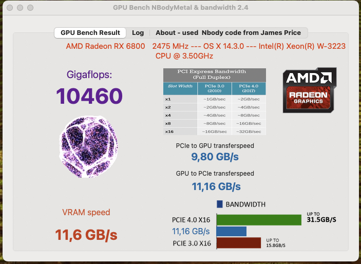

Dito bei der PCIe Performane . das ist nicht PCIe 4 sondern nur PCIe 3 Speed
Mac Pro 2019 hat kein PCIe 4. Intel C621 Chipset, 64 PCIe 3 Lanes.
@NEXTSTEP:
Die VRAM Speed & PCIe Transfrespeed ist für die Karte sehr niedrig.
2.5 zeigt doppelten VRAM Speed bei der RX6800
habe es nach einem Reboot mehrfach laufen lassen, VRAM Speed ist bei jedem Lauf völlig anders, mal 5, 8, 9, 11, 20, 22 GB/s
M3 Max ist unverändert
