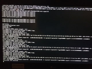

  • Lieber apfelnico Lieber Sascha_77
    Leider ist das Problem wieder da.....
    Wenn ich den MacPro einschalte hängt er meinst beim Ersten mal bei der Stelle.
    Schalte ich ihn dann aus, und starte neu, fährt er durch.
    Kann mir das nicht erklären....
    Danke für die Hilfe im voraus

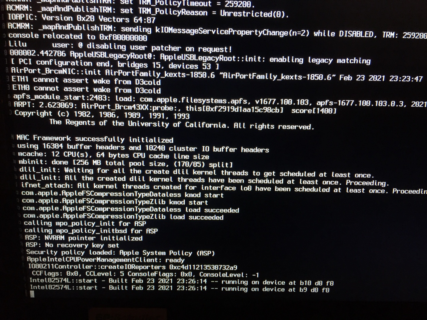

  • DerTschnig
    Die beiden Netzwerkports ETH0/ETH1 bereiten etwas Probleme. Oben bekommt er keinen "wake" eingerichtet, was immer auch "D3cold" ist, spricht aber dafür, dass dein Rechner keinen "Kalt"-Start meistert. Unten hängt er dann an den beiden Netzwerkcontrollern. Ein erneuter "Warm"-Start klappt dann (was technisch gesehen tatsächlich etwas anderes ist). Ich habe dafür aber keine Zeit, um das zu analysieren, meine Käsereibe dafür zu reaktivieren. Entweder könnte man in die DSDT schauen und mögliche Stolperstellen auskommentieren, oder per SSDT weiter Hilfe geben, oder vielleicht noch einfacher, vielleicht ist die OpenCore-Konfiguration noch nicht perfekt?

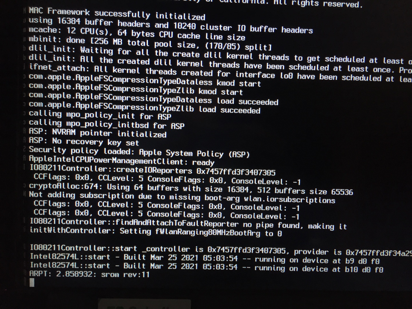

  • Wie gesagt, oft startet er ein paar mal durch. Dann kommt wieder des........
    ...jetzt is aber noch eine Zeile dazugekommen.....
    ARPT: 2.858932: srom rev:11
    Viel hätte ja wer eine Idee 💡
    Vielen Dank
    Update: Auch beim Full Installer von BigSur 11.3 hängt er einmal. Siehe Bild
    Einfach Neustart, dann läuft das Teil durch..
    glg und Gute Nacht
  • leider ist das problem jetzt auf vielen 4,1/5,1er vorhanden.
    während 11.3.1 und 11.3.2beta noch normal funktionert haben, wurde ab 11.3.3beta etwas verändert, was unter anderem die kommunikation zu den pcie slots 3+4 stört.
    das problem besteht allerdings auch in der kommunikation mit SATA laufwerken, wenn auch nicht so häufig.
    wir haben das mal ausprobiert und kommen auf maximal 15 stabile neustarts, danach ist erstmal schluss und der rechner verabschiedet sich mit einem KP.
    wenn du big sur laufen lassen möchtest dann empfehle ich dir maximal das letzte 11.2.3 release und keine weiteren updates...

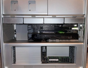

  • Da ich neulich 10G Fiber Internet habe und ein Ethernet Netzwerk mit 10G pro Port habe musste ich mein Mac Pro 5.1 zusätzlich mit einer Sonnet G10E-1X-E3 ausrüsten.
    Das heißt, jetzt sind alle 4 PCI Slots besetzt. Somit habe ich eine neue EFI config mit 4 Ports die aber anders gesteckt sind bereit gestellt....
    Wie ich schon befürchtet habe hat das platz mässige umstecken von Grafikkarte auf Slot 1 Thermisch einen leichten Nachteil unter der grossen Sonnet M.2 4x4 PCI Karte.... und die Lüfter können nicht ganz frei Luft ansaugen....aber da die Lüfter meiner Grafikkarte eh immer am pennen sind geht das so in Ordnung...
    Alle Module haben jetzt ca. 5 Grad Temperatur mehr als vorher... das immer noch voll easy ist.. Aber das zeigt was so ein umstecken von PCI Karten ausmacht...

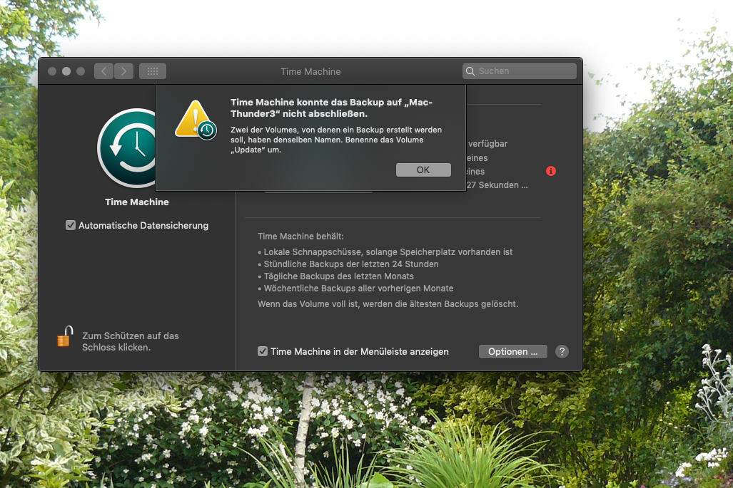

  • Moin in der Runde,
    ich habe ein Problem mit mein TimeMachin, ich kanns nicht sichern mit weil Opencore erzeugt mir
    immer Doppelt Laufwerke. siehe screen.
    Kann ich ohne weieres Opencore Efi einfach jetzt löschen, bekomme da keine Boot schwirigkeiten,
    was mich am meistens brennt, das ich ich keine TimeMachin benutzen kann zum sichern, das macht
    mir sorgen, das der X tag kommt ohne Sicherung.
    Edit: Ist behoben und Danke für die Hilfe!
