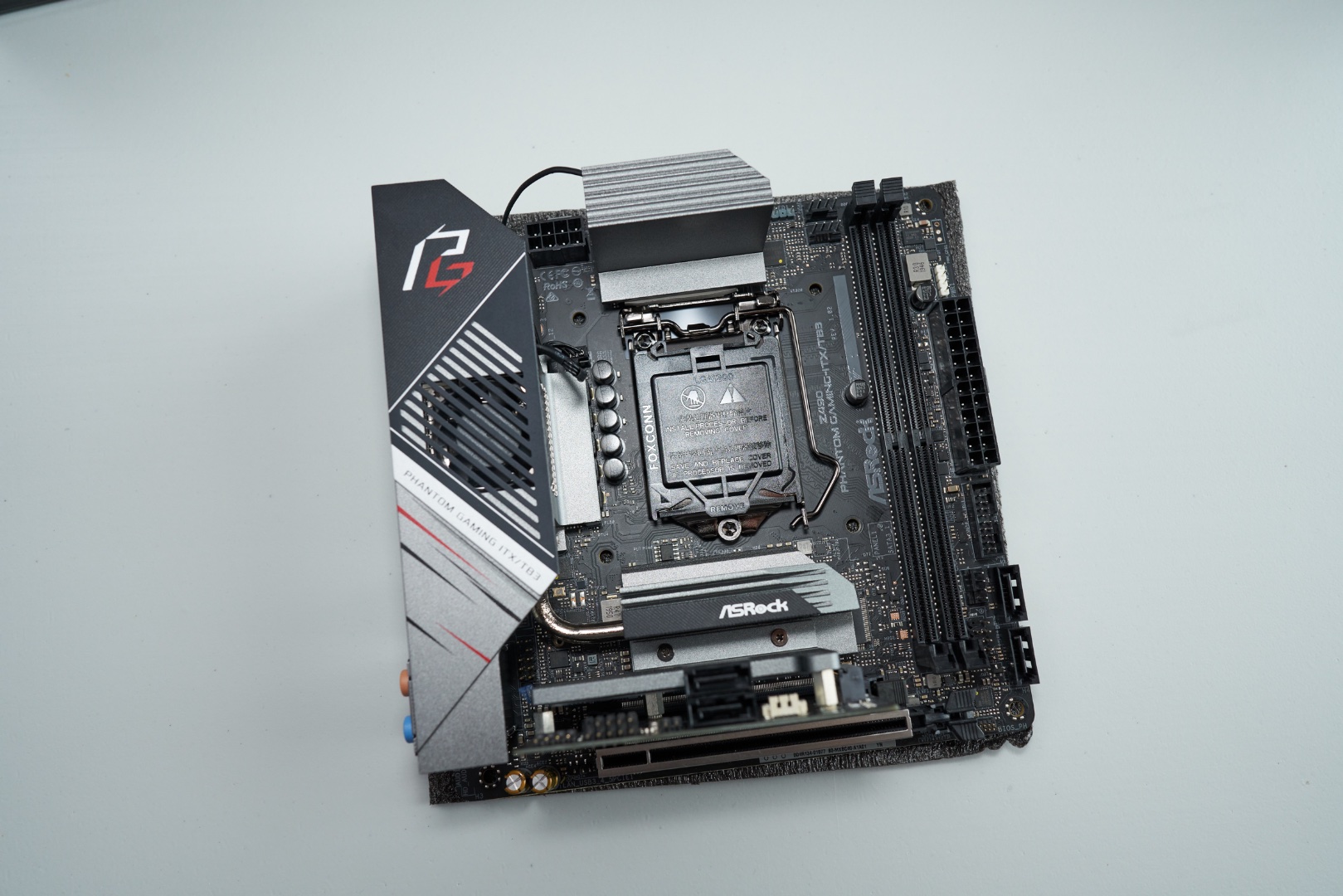

- AsRock Phantom Gaming Z490 ITX/TB3 (neu)

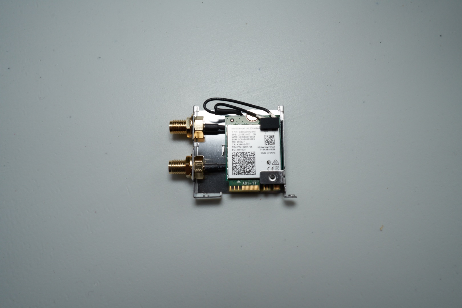

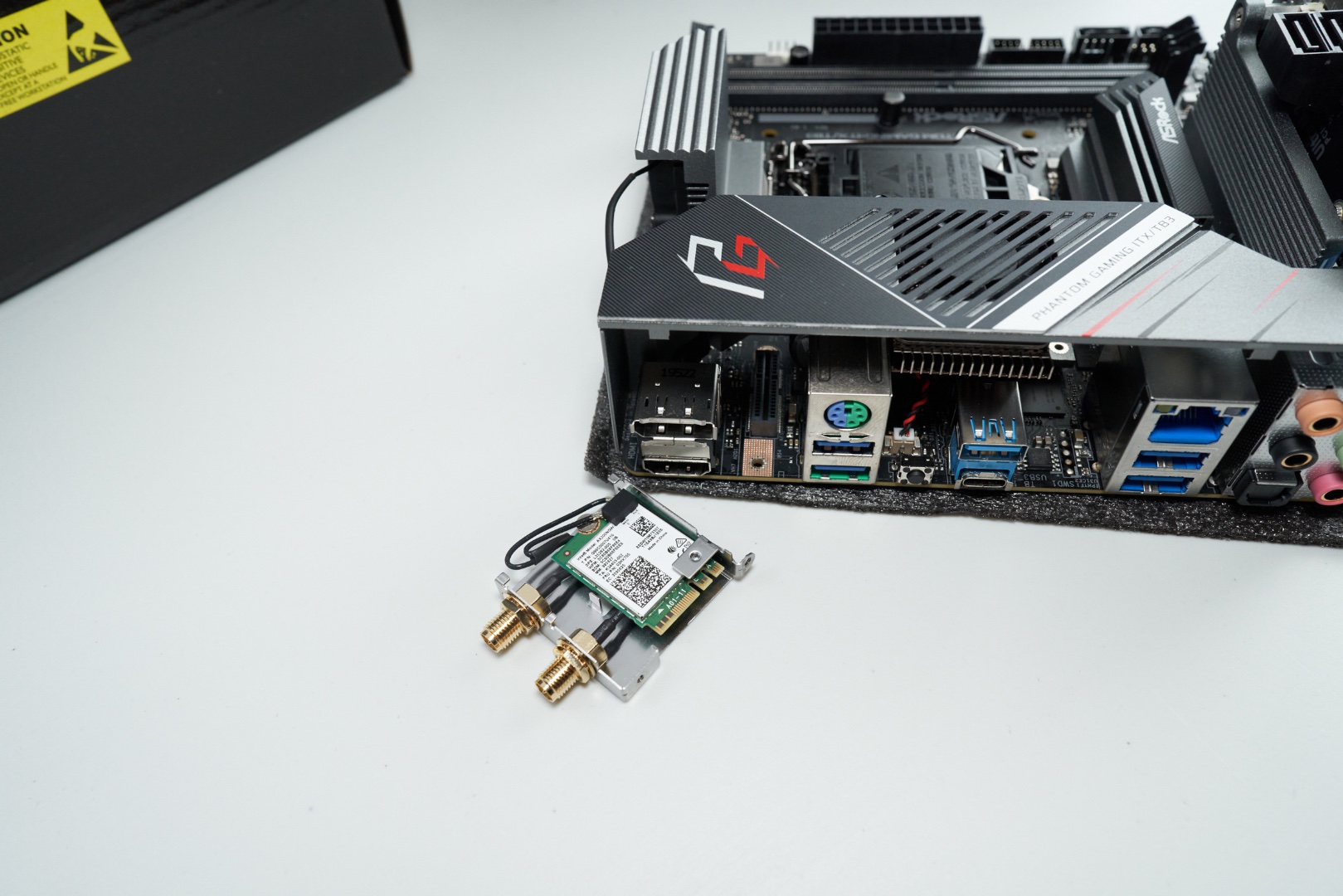

- BCM94360NG Wifi/BT Karte, ersetzt die Onboard Wifi 6 (neu)

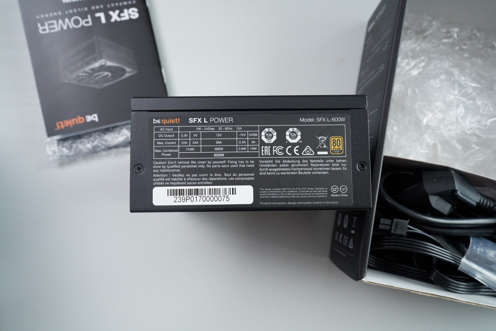

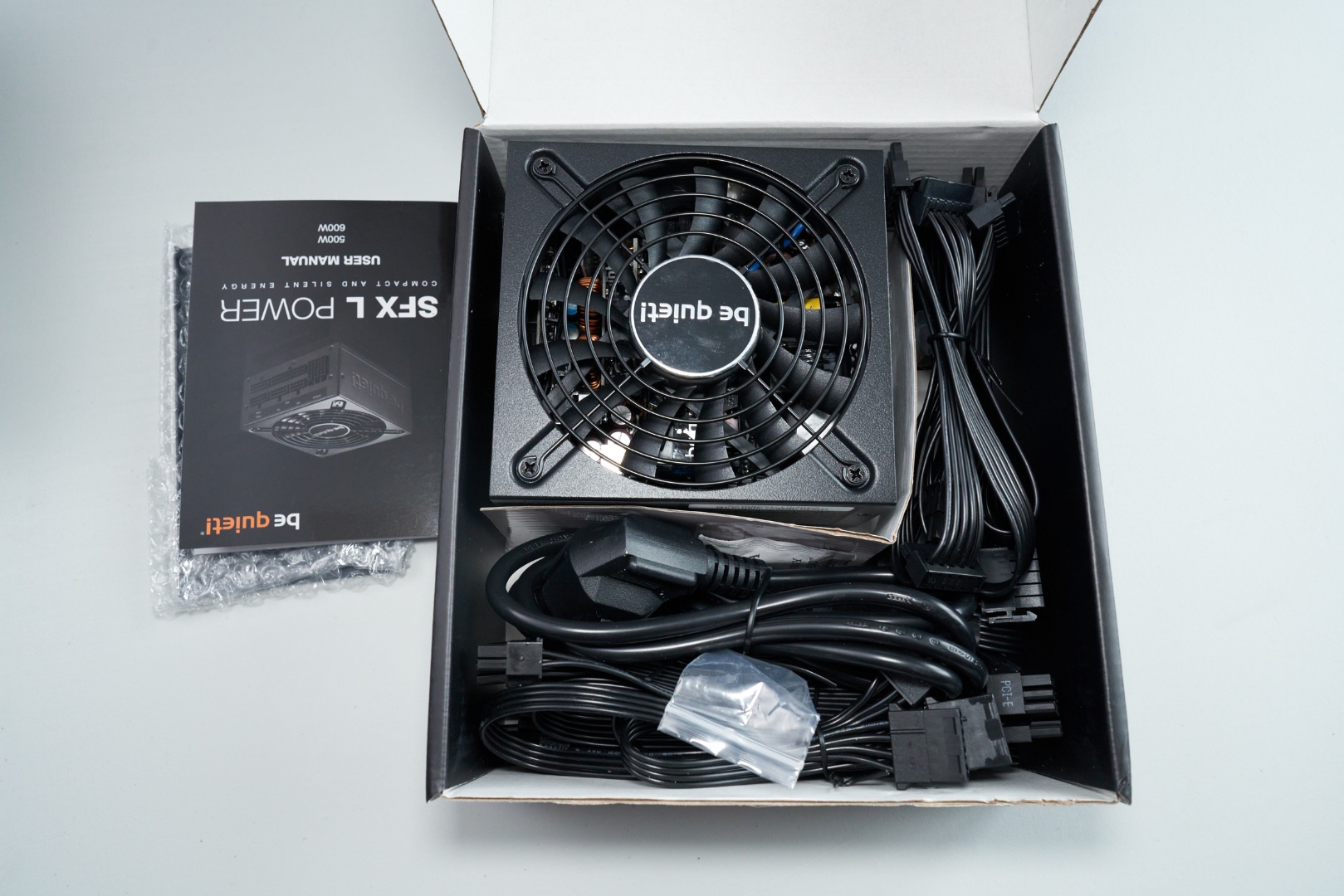

- Be Quiet! SFX-L 600W (neu)

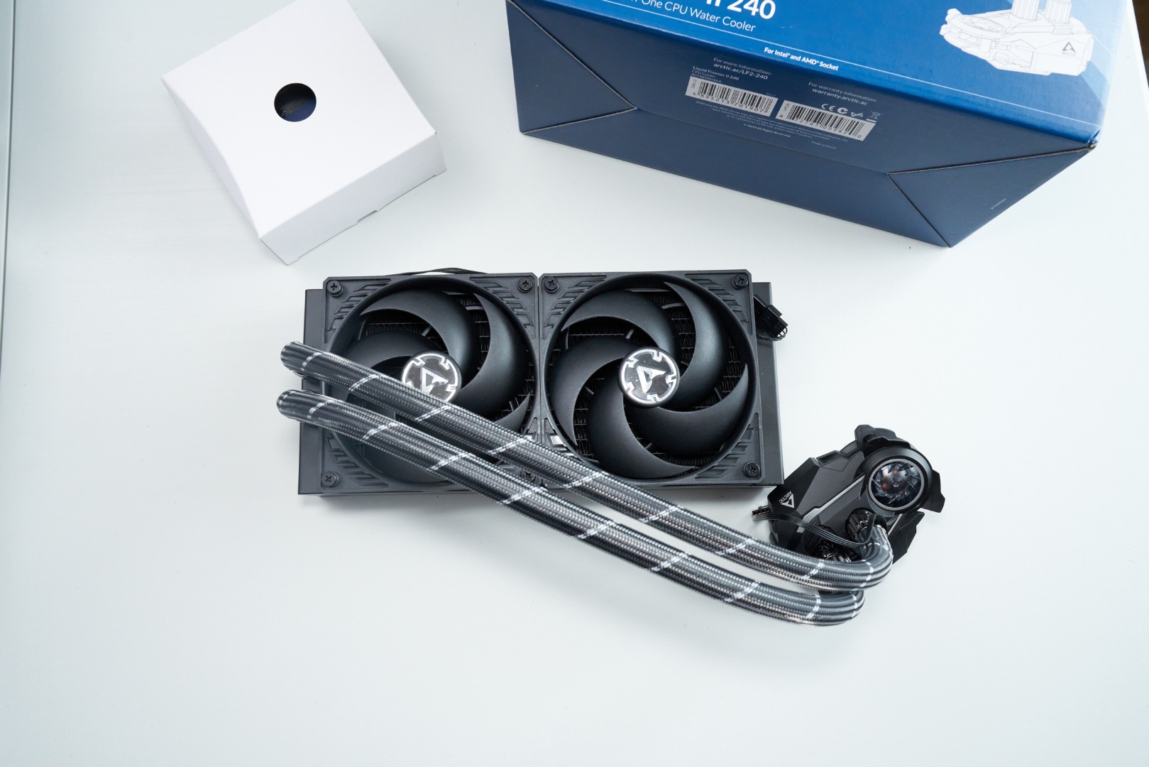

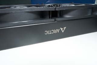

- Arctic Freezer Liquid 240 II (neu)

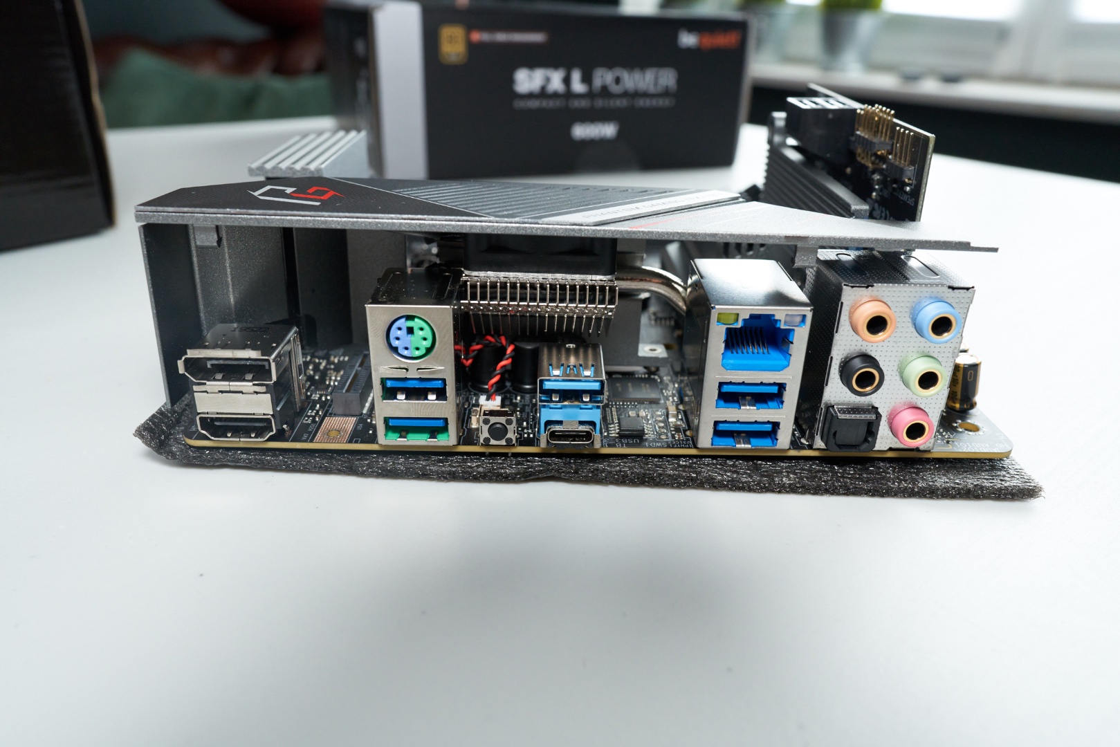

Ich hab zwar schon mal mini-ITX Mainboards gesehen, aber es haut mich jedes Mal um, wie klein die sind und das trotzdem fast alles dabei ist, was die großen auch haben. Ein Wunderwerk der Technik.

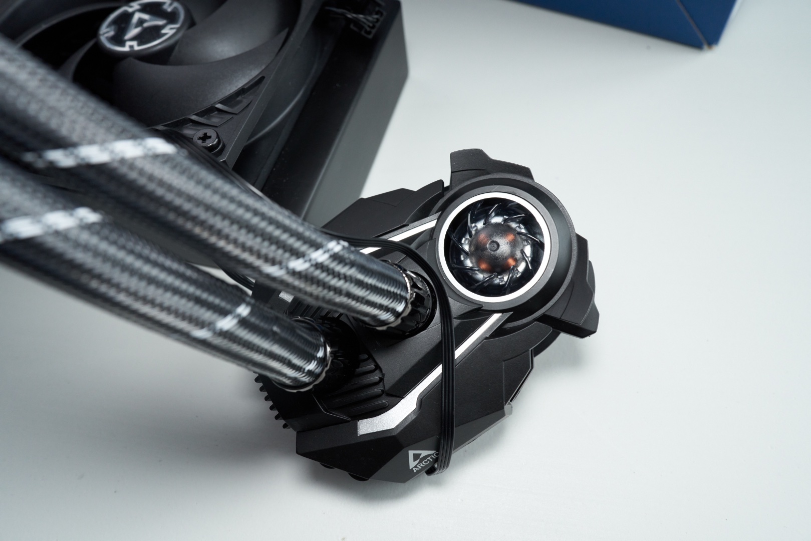

Der CPU-Kühler von Arctic macht auch echt was her muss ich sagen. Sieht super schick aus, alles sehr gut verarbeitet und was man so liest, auch ein echter Geheimtipp was Kühlung/Lautstärke angeht.

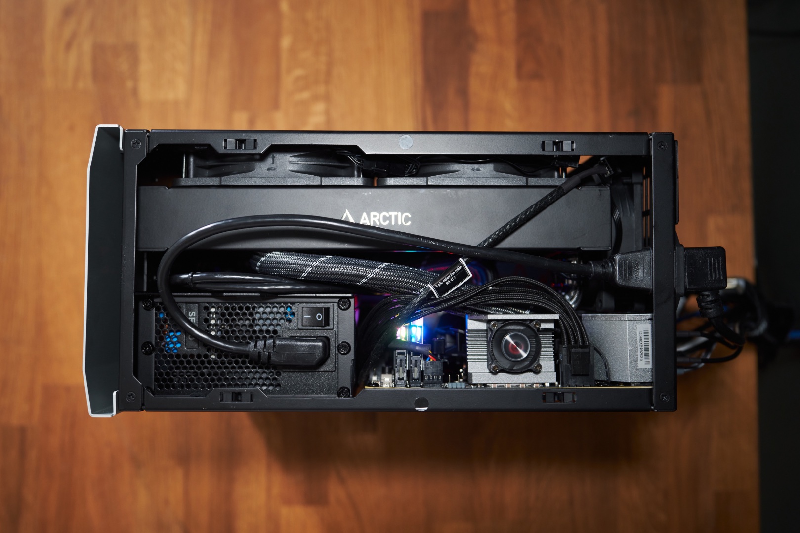

Zur Montage: Den Radiator vom CPU-Kühler wollte ich an dem Seitenpanel befestigen und als Exhaust nach außen blasen lassen.
Die GPU wollte ich mit den Lüftern nach unten montieren und dann die zwei Arctic P12 am Boden des NCASE M1 montieren.

Hier ein paar Bilder von den Komponenten:

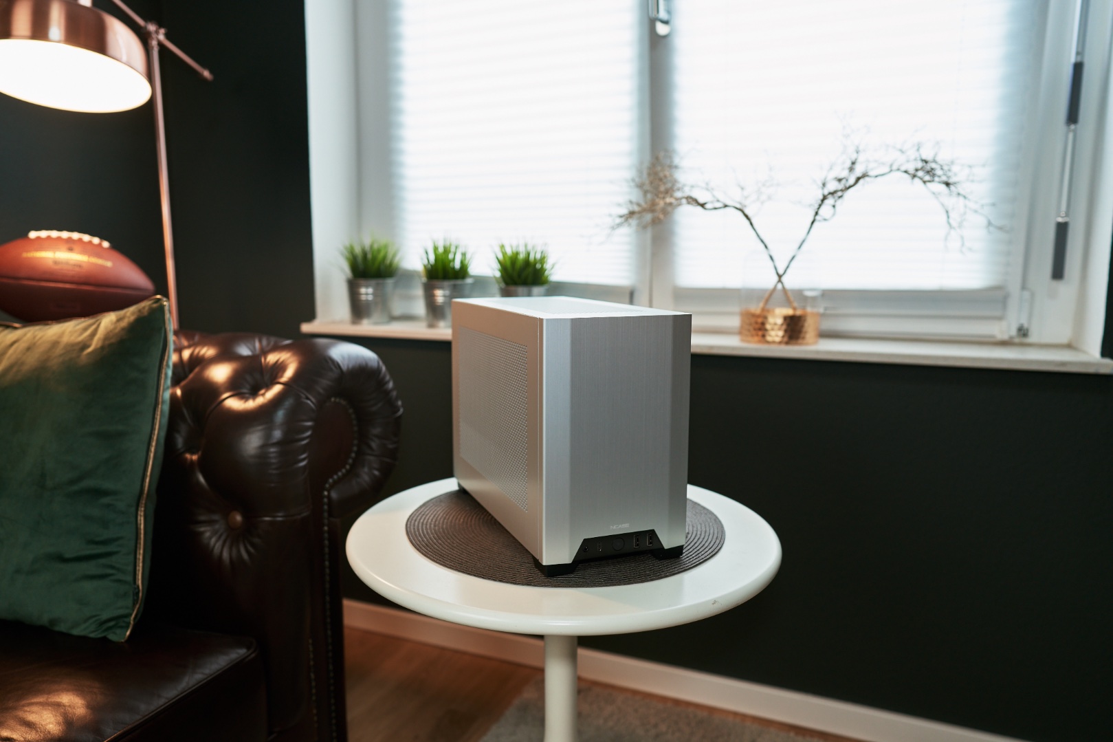

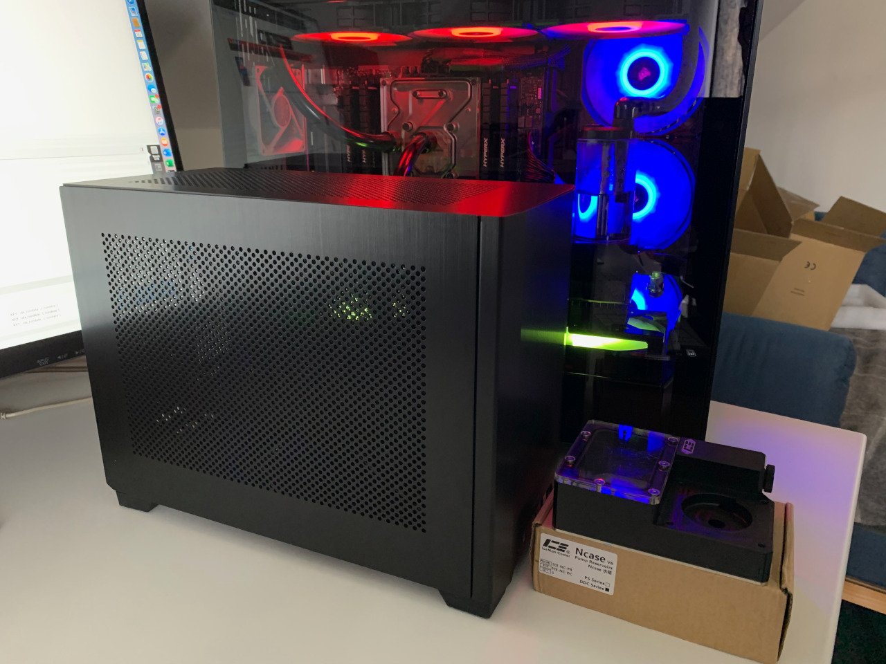

Das NCASE M1 v6.1 ist eben gekommen.
Was ein endgeiles Gehäuse. Sieht sowas von schick aus. Und die Größe. Hab mich direkt verliebt.
Anbei ein paar Bilder, auch im Vergleich zu meinem Enthoo 719.

Brumbaer Du hast doch dasselbe Board. Weißt du wie man die iGPU bei dem Asrock Z490 deaktiviert? Find da keinen Menüpunkt. Kann immer nur angeben, welcher Chip präferiert werden soll. Und wenn ich Geekbench öffne sehe ich, dass da noch eine 2.GPU ist. Zwar nicht richtig eingebunden aber da. Und ich glaube dass aus dem Grund auch nicht das Update auf Beta 4 klappt. Weil ich ja iMacPro1,1 verwende. Und ich hab das Problem festgestellt, dass sobald ich höher als die Bios Version 1.20 gehe, kein Bild mehr über die diskrete Grafikkarte bekomme. Musste die dann immer rausziehen und den HDMI-out von der iGPU verwenden um überhaupt wieder booten zu können.

SchmockLord unter Advanced -> Chip Konfiguration-> Primare... müsste das heißen dierekt der erste Punkt meine ich.
So war das bei dem Vorgänger.
Advanced -> Chipset -> Share Memory auf Auto
und
Advanced -> Chipset -> IGPU Multi-Monitor auf Disabled
Danke. Hab einfach eine "Internal Graphics" = Disable Funktion vermisst.

Der Arctic Freezer 240 II ist echt nett, aber eigentlich passt er nicht so richtig auf das Board. Musste die Schrauben von den Heatpipes lockern damit er richtig sitzt. Und ich muss das Ganze auch ganz schön runter drücken, damit alles sitzt, weil die Schläuche so starr sind und gerade und keine gewinkelten Anschlüsse haben.

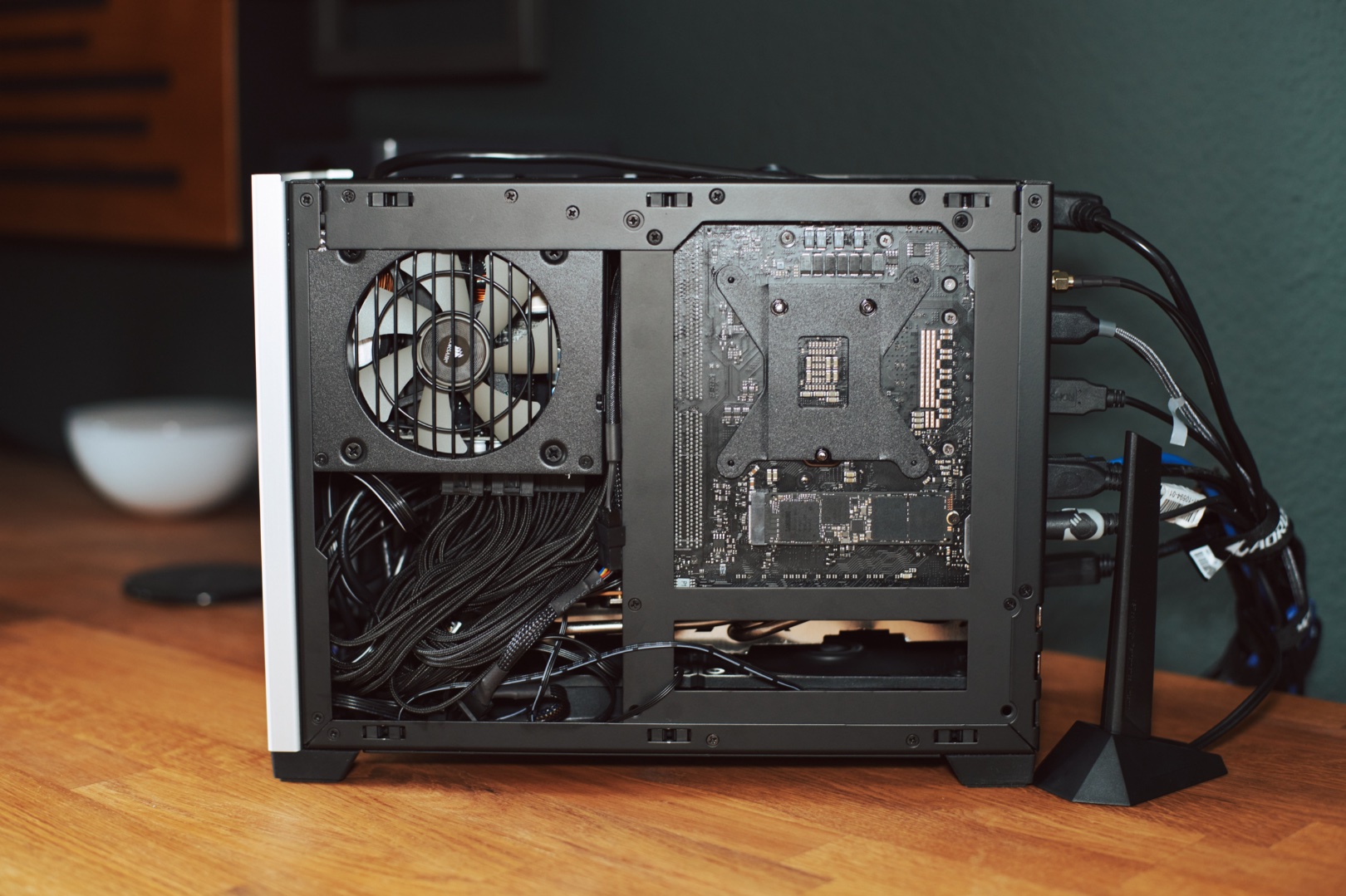

- Wifi/BT: BCM94360NG im Onboard Wifi Slot (45€). Passt einwandfrei und funktioniert out of the box. Die Antennen passen auch. Original MHF4 und die BCM94360NG hat auch MHF4.

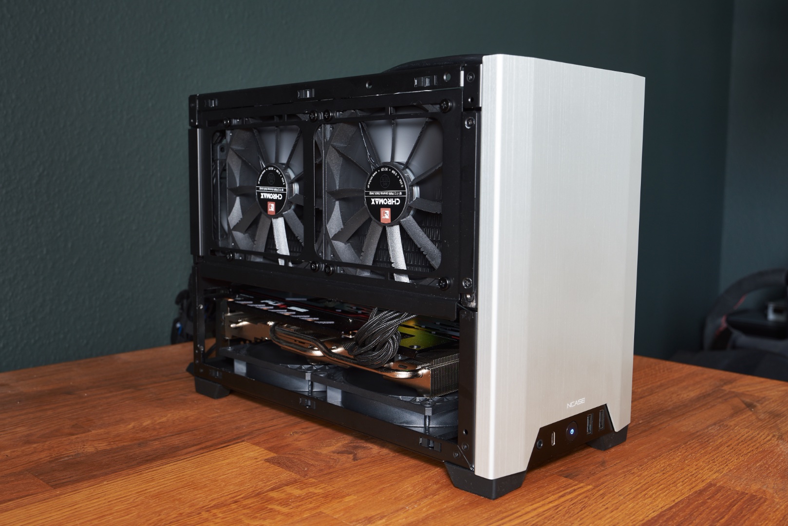

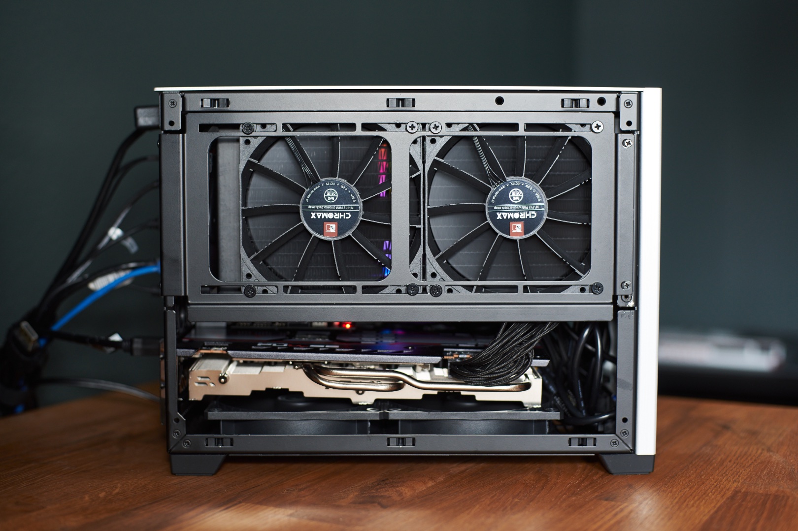

- CPU-Cooler (85€): die AiO von Arctic, den Arctic Freezer 240 II im Sidepanel montiert. Die Lüfter zur Außenseite des Gehäuses im Pull als Exhaust.
- Side Panel: 2x Noctua AF-F12 Chromax (2x 25€). Ersetzen die Arctic P5 Lüfter von der AiO. Komm ich noch zu.
- Rear Fan: Noctua AF-9 PWM Chromax (20€). 92mm Intake Fan an der Rückseite vom Gehäuse.
- Bottom Fan: 2x Noctua NF-A12x25 PWM (2x 25€). Gibts leider nicht in schwarz. Aber an der Stelle auch nicht so schlimm, sieht man von außen nicht.

Warum die AiO?
Kurz: Weil sie leistungsstark, leise und billig ist. Hatte zum Test auch einen Noctua NH-C14S eingebaut. In normalen Anwendungen auch auf Augenhöhe und vollkommen ok. Aber sobald ihr mal alle 10 Kerne voll auslastet, z.B. im Cinebench, gehen die Temperaturen gute 10 Grad über denen vom Arctic Freezer 240 II. Und das sind genau die 10 Grad, die weh tun. Mit dem Arctic Freezer komme ich im Cinebench auf 80-85 Grad. Mit dem Noctua NH-C14S lieg ich dann bei 95-100 Grad.
Sie passt aber grad so rein und drückt ein bisschen auf das IO-Shield. Aber die AiO sieht sehr solide verarbeitet aus und die Schlauchanschlüsse sind bombenfest, denke nicht dass die dadurch leaked. Wird die Zeit zeigen :D.

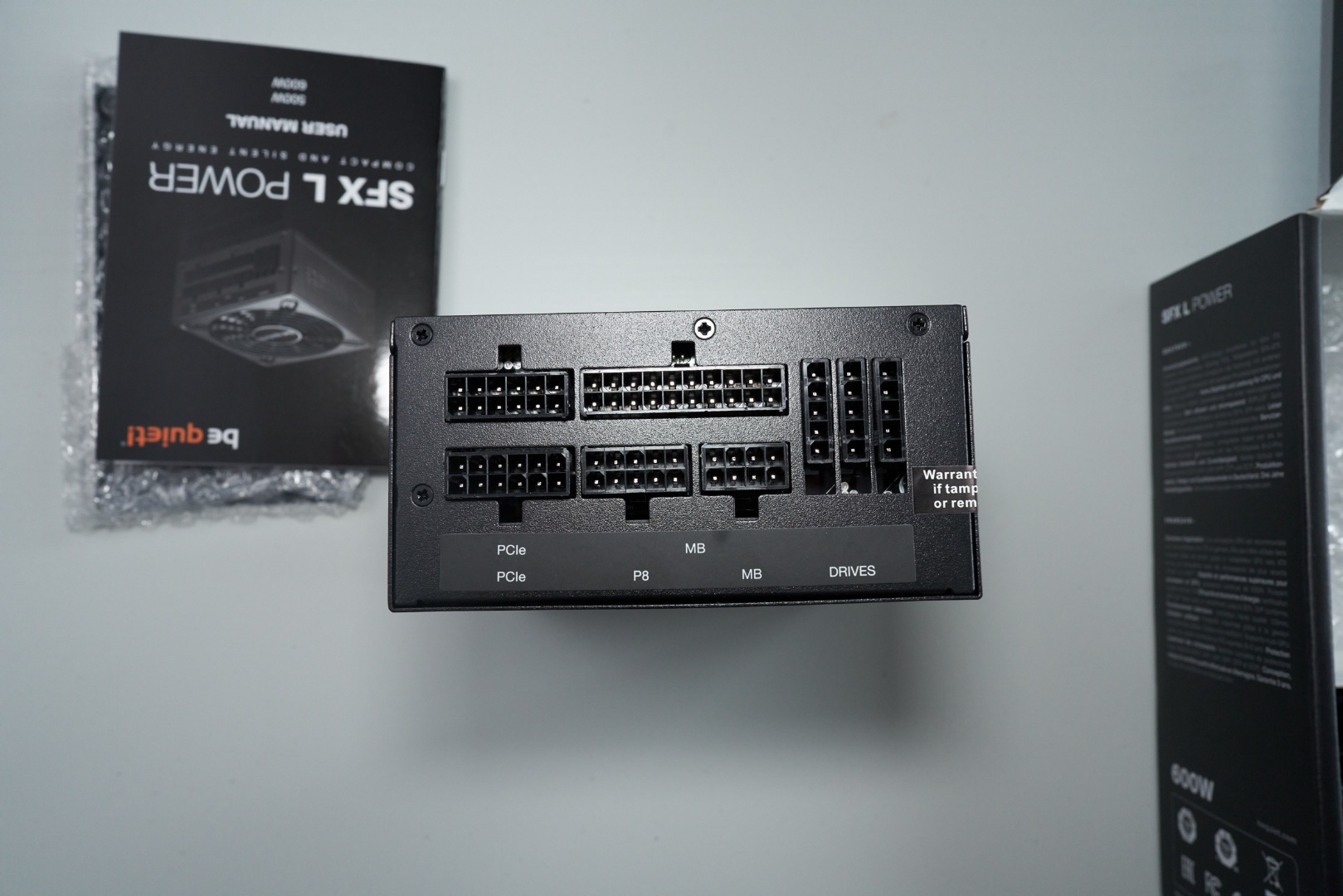

Warum SFX und kein SFX-L?
Ich hatte erst das Be Quiet SFX-L mit 600W. Das hat erstens leicht gesurrt/gebrummt und war zu groß.
Problem ist, dass die Anschlüsse vom Netzteil dadurch soweit nach unten ragen, dass selbst kurze Grafikkarten gegen die Anschlüsse drücken und dadurch schräg im Slot sitzt.
Was ist eine deshrouded GPU und warum?

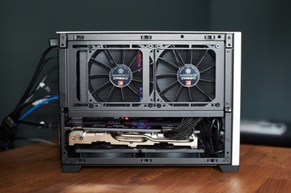

GPU deshrouden ist im Endeffekt, die original Abdeckung mit den Lüftern vom Kühler zu entfernen, so dass nur noch der eigentliche Kühlkörper mit den Lamellen auf der GPU verbleibt. Und dann kommen andere, größere, leisere Lüfter zum Einsatz um die GPU zu kühlen.
Der Vorteil ist auch, dass man die Fans dann als Exhaust konfigurieren kann. Normalerweise sind die Custom Designs nämlich so, dass die Lüfter als Intake konfiguriert sind. D.h. Luft aus dem Gehäuse ansaugen, dann auf die Karte/den Kühlkörper blasen und die heiße Luft dann aus allen Seiten der GPU rausgedrückt wird und im Case bleibt.
Normalerweise würde ich das bei einem großen Case nicht machen. Sieht scheiße aus und da kann man sich einfach eine GPU in einem Custom Design kaufen, das leise ist und den Airflow so optimieren, dass die heiße Luft schnell aus dem Case befördert wird. Aber diese Karten sind meist auch sehr groß und die bekommt man schlecht ins NCASE M1.
Und das Deshrouding funktioniert im NCASE M1 besonders gut, weil die GPU so nah am Boden montiert ist, das 25mm hohe Lüfter gerade so noch dazwischen passen wenn man die Original-Abdeckung der GPU abnimmt. Und das hat bei mir echt verdammt gut funktioniert. Die original Lüfter waren in 5min entfernt. 5 Schrauben gelöst und ab war er.
Ihr habt dann nur das Problem, dass die Lüfter meist nicht mit dem Standard-Lüfter-Anschluss angeschlossen werden können, sondern dass ihr einen Adapter braucht. Das braucht ihr, damit die GPU die Lüfter kontrollieren kann.

Hier mal ein paar Fotos von dem Aufbau. Es müssen nur noch die Bottom Fans durch die Noctua AF-12x25 ersetzt werden. Das sind aktuell noch die Arctic P5.
