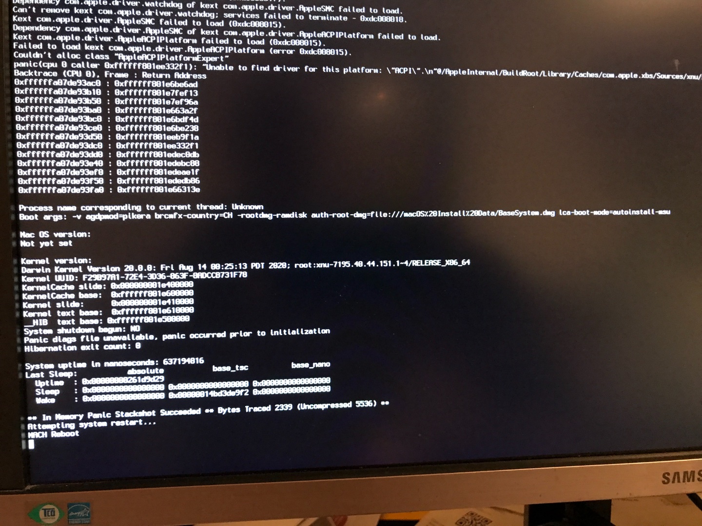

  • Weder über Softwareupdate oder mit createinstallmedia auf USB Stick gedrückt, ob OC 0.6 oder 0.61 oder mit der laufenden OC 0.60 wo ich BS (Beta4) mit boote und wovon ich gerade Schreibe ..... es wird nicht installiert, immer wieder die gleiche ominöse Fehlermeldung, was läuft verkehrt?
  • badbrain du meinst mich? -v agdpmod=pikera brcmfx-country=CH
    Hab auch gesehen, das auf dem Bild in den Bootargs viele Dinge stehen, was BS wohl selbst einträgt.... ?
  • schmalen Steht doch da in deinem Pic. ....kext-range. Hast du da irgendwelche Quirks bei Boot oder bei Kexts verändert ? Und um Fehlerquellen auszuschliessen...startest du auch immer mit der gleichen EFI? Oder nutzt du evtl. eine andere EFI und weisst es nicht, bzw. ohne das du dir das bewusst bist? :/ Ich schrieb schon, ich starte mit immer mit ein und der selben EFI alle macOS Systeme, und auch Windows oder Linux. Das einzige was mir bisher untergekommen ist war das, das der Fehler vorm Rechner saß, nämlich ich selber, weil ich zuvor im BIOS die Booteinträge geändeert hatte, von SSD auf USB um vom USB zu testen, und vergessen hatte, das rückgängig zu machen bzw. den Stick immer noch drin hatte und mein System immer davon gebootet hatte. Nur so eine Idee von mir.
    Wenn BS Beta 4 startet, dann sollte Beta 5 genauso starten. Wohlgemerkt mit der gleichen EF am gleichen Rechner.

  • karacho Die Beta4 startet bei mir immer mit der gleichen EFI 0.6 dort wurden auch die Kexte seit dem letzten Beta4 update nicht mehr geändert. Und eben mit dieser funktionierenden EFI von Beta4 funktioniert das Boot für den weiteren Installatiionsverlauf der Beta5 nicht.... Beta5 ist ja nicht fertig installiert, da ja beim ersten reboot wieder in die Beta5 gebootet werden sollte um die installation fortzusetzen das funktioniert nicht! Auch habe ich per Creatinstallmedia einen neuen BS Bootstick erstellt, wiederum mit der funktionierenden OC 0.6 von Beta4 geht auch nicht. Evtl. braucht der Rechner ne Mütze Schalf bis morgen..;-)
    Edit: Habe jetzt noch mal ein Bild und die config.plist angehängt von der funkt.. OC welche ich auch Beta4 boote und das einwandfrei.
    Was mir auffällt, das auf dem Bild im Bereich Boot arg mehr Dinge drin stehen, als in der config.plist, evtl. von BS so gewollt?

    schmalen Das mit den weiteren bootargs ist bei der Installation normal. Die werden vom Installer in der com.apple.Boot.plist in /Library/Preferences/SystemConfiguration eingetragen und nach erfolgter Installation wieder gelöscht. Mir ist aufgefallen, dass du in deiner config bei ACPI->Add alles auf NO/false stehen hast, außer bei der SSDT-PMC.aml.
