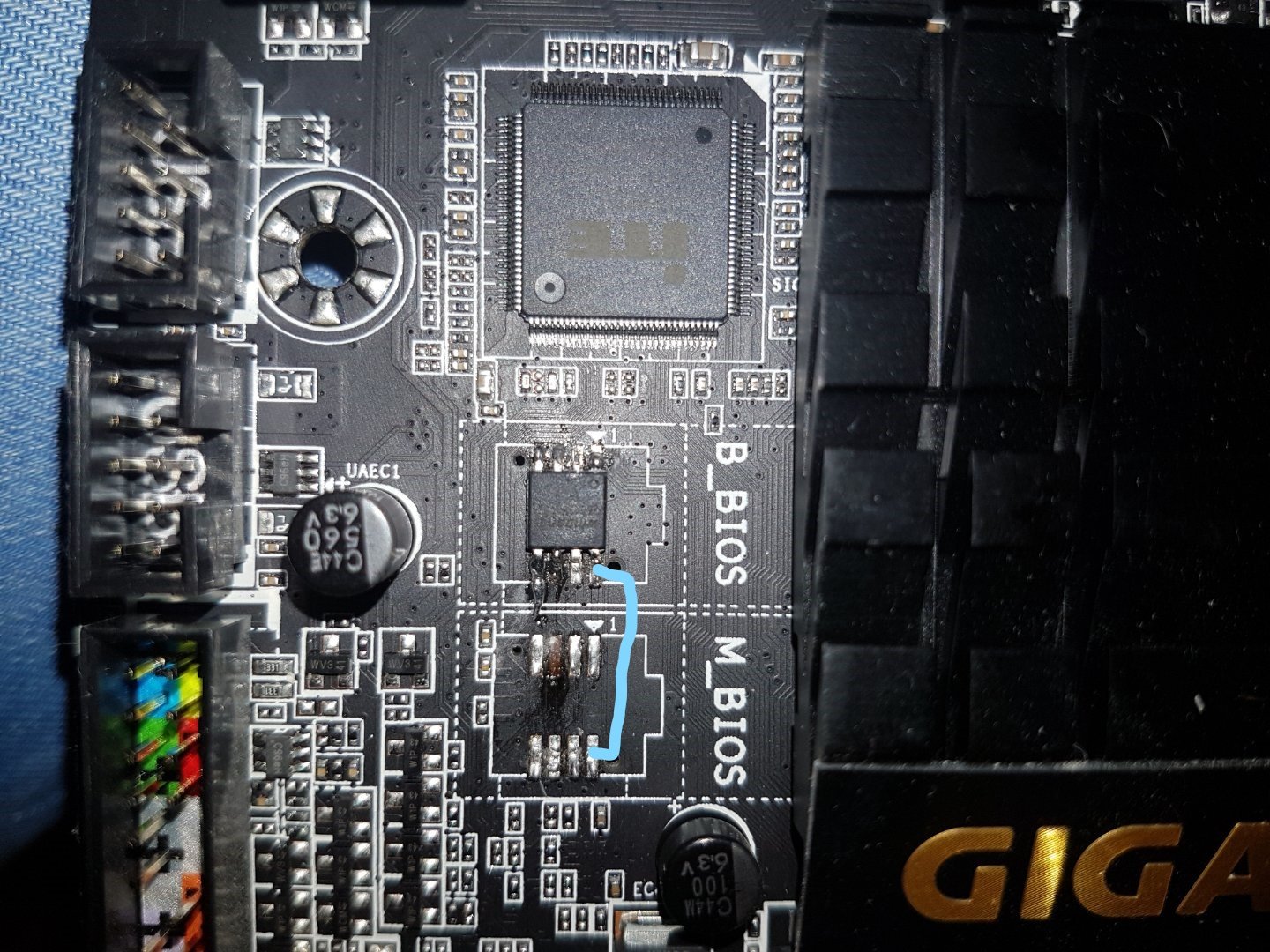

  • Wie sieht es denn aus? Wirklich so schlimm. Pin8 kannste vom 2. Chip nehmen ;)

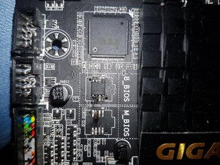

  • Ja, das könnte LuckyOldMan dann ja probieren. Der BIOS Chip ist ja flammneu der da drauf ist. Nur keine Ahnung ob er durch den Lötkolben schon nen Hitzeschaden davongetragen hat. Weiss nicht wie robust die Dinger sind. Ich mache heut Abend mal nen Foto.
    Hier nun das Foto von der Bratsession. [floet]

  • Sieht doch nicht so schlimm aus :D
    Mein Defektes (100%) sieht viel, viel schlimmer aus [wech]

    Das ist das, was ich meinte...

    ich möchte mich heute mal ausdrücklich bei LuckyOldMan bedanken! Dank seiner ausführlichen Beschreibung und Fehlersuche, konnte ich mein z97 D3H "retten".
    Die besagte Drahtbrücke zwischen Pin 1 & 6 des M-Bios-Chips hat den gewünschten Erfolg gebracht, vorher hatte ich tagelang versucht die konventionellen Ansätze zu verfolgen.
