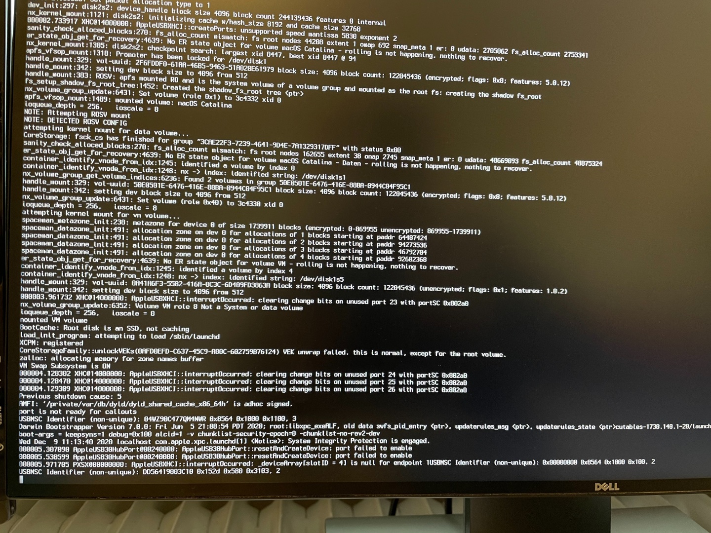

    HI,
    mein Hackintosh mit aktueller Comet-Lake Hardware ist soweit fertig.
    Nun habe ich festgestellt das er viel länger als mein alter Haswell Hack zum Booten braucht.
    Das System läuft auf einer 500 GB Samsung EVO 960 NVME und ist mit Filevault 2 verschlüsselt (APFS).
    Nach Eingabe des Passworts bis zum Desktop sind es 40 Sekunden.
    Gibt es hier eine Möglichkeit die Zeitfresser beim ausfindig zu machen?
    zB. dauert es 5 Sekunden nach "system integrity protection is engaged".

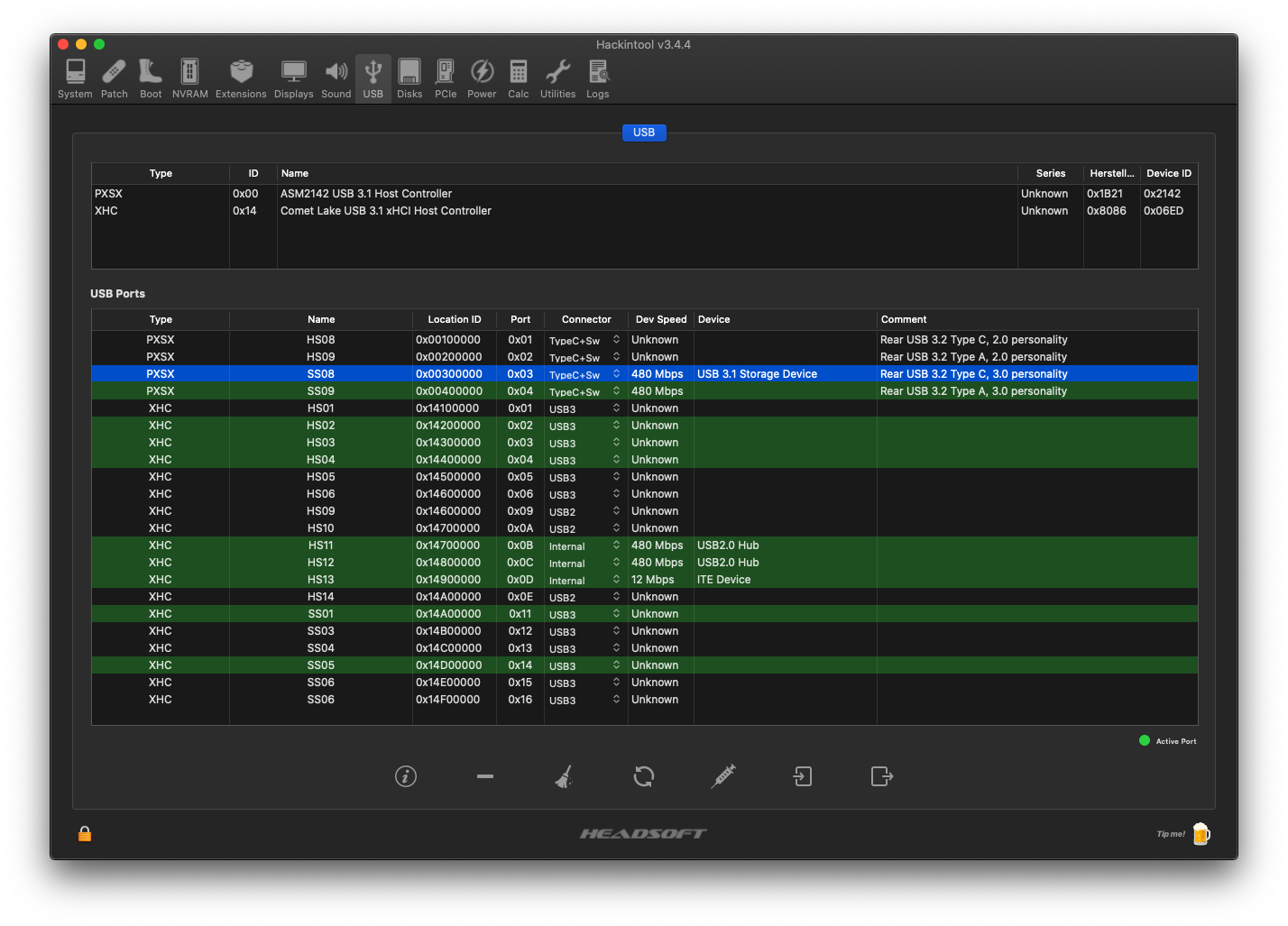

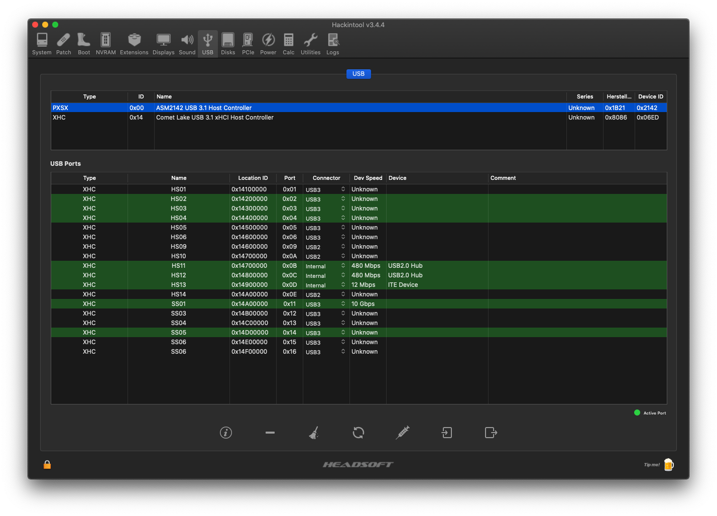

    Guten morgen alle miteinander,
    um meinen PC mit USB-C Schnittstellen aufzurüsten habe ich mir folgende PCIe-Karte gekauft.
    Startech PEXUSB312C3 PCIe USB 3.1-Karte (2 Port, 2x USB-C 3.1 Gen 2, 10 Gbit/s, PCIe Gen 3 x4, ASM3142-Chipsatz, PCI Express USB-C Karte)
    Der Chipsatz sollte oob ab 10.14 funktionieren, es steht bei ähnlichen Karten mit dabei.
    Nur leider werden die USB-C Ports mit USB 2.0 Geschwindigkeit (480 MBit/s) angesteuert.. Was ein bisschen zu lahm ist :kichern:
    Im Hackintool wird die Karte als AMS2142 erkannt.
    Die USB-Map habe ich erfolgreich erstellt, betrifft aber diese Karte nicht da es ein zweiter Controller ist.
    Nutzt hier eine SSDT oder ein USBGeneric Kext?
    Es betrifft dieses System:
    Die Karte habe ich in das Z490 Gaming X eingebaut.
    EFI -> Download
    (zu groß fürs Forum)

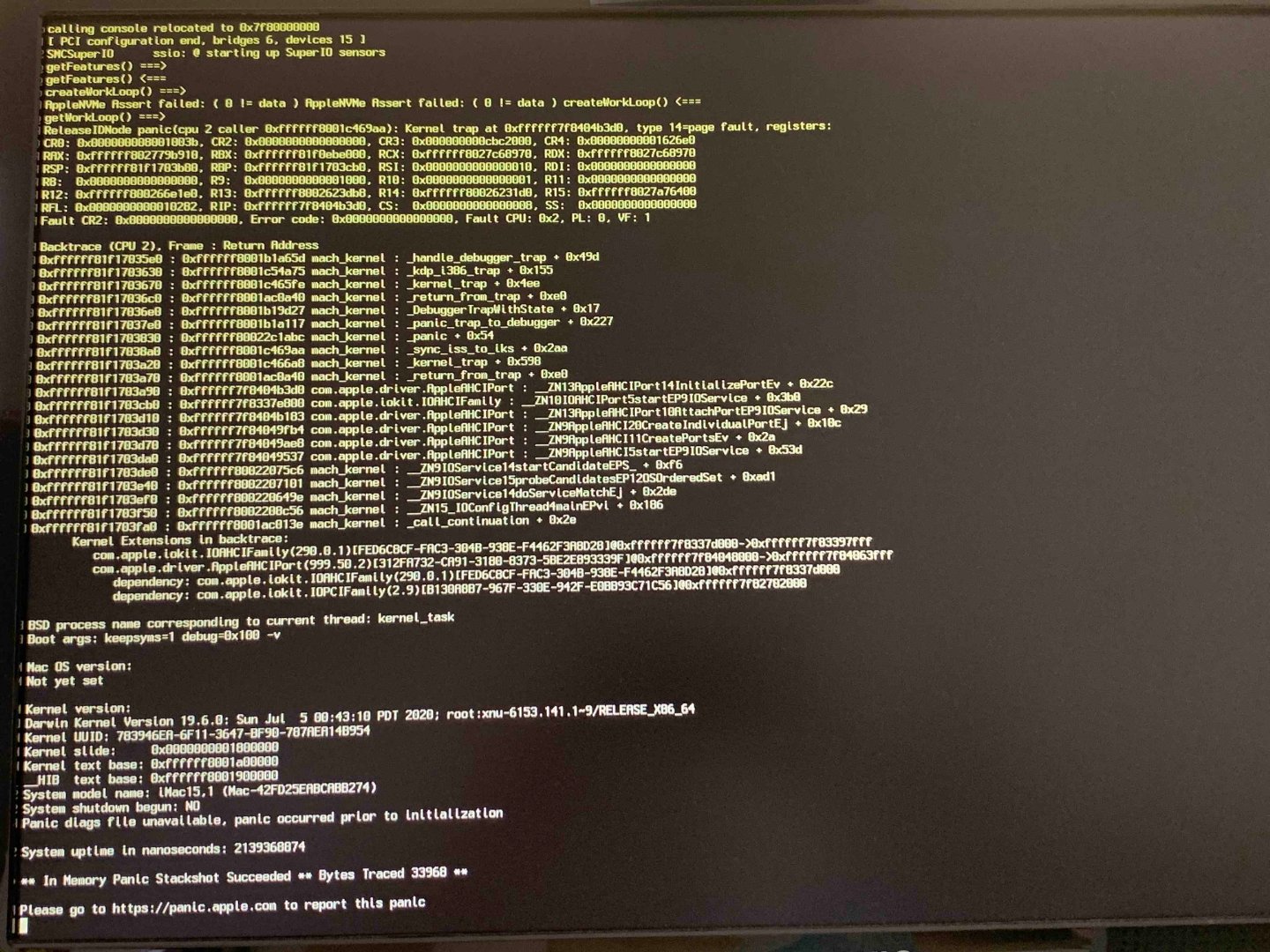

    HI,
    also nach einem Monat warten habe ich mich mal wieder ans Thema SATA rangetraut und siehe da, eine Festplatte funktioniert. :verneigen:
    Ich belasse das ganze jetzt so und teste nicht weiter, da mir die Gefahr zu groß ist das wieder kein SATA-Anschluss funktioniert..
    Ich denke das mein Board mittlerweile einen oder zwei Probleme hat.. musste ja auch schon wegen OC neu geflashed werden.
    Mein System funktioniert jetzt mit OC und ich werde da auch erstmal nichts ändern. Wenn der PC hier komplett den Geist auf gibt werd ich mich mal wohl oder übel nach dem originalen Apple-Gerät umschauen..[floet]
    Bei mir lags übrigens an OpenCore.
    Diese Settings waren dran Schuld.
    RequestBootVarRouting von True zu False
    BootProtect von Bootstrap zu None
    Nach dem Hard-Reset übers flashen läuft mein PC ganz okay.. bloß das BIOS-Post braucht sehr lange und meine SATA-Geräte gehen nicht mehr (Kernel Panic)..

    HI,
    ich habe noch ein paar Tests durchgeführt:
    1. Andere Sata Kabel + Andere Ports
    2. Andere SATA Geräte, HDD, SSD und DVD-Laufwerk
    3. Zweite NVME SSD ausgebaut.
    Leider kamen immer dabei Kerlen Panics..
    Zwar Unterschiedliche, ich konnte es aber nicht deuten.
    Das Interessante ist ja das Catalina ein paar Tage nach nem Clean Restore lief..
    Im Anhang ist auch meine EFI.
    • OC.zip
      (2,21 MB, 306 Mal heruntergeladen, zuletzt: )
    ozw00d Ein Corsair 750W Netzteil.
    Das Problem tritt leider auch mit verschiedenen Kabel und verschiedenen SATA HDD's und SSD's auf..
    Wenn ich nen Ubuntu ganz normal booten kann mit der Festplatte an SATA angeschlossen, muss es doch an OC oder Catalina liegen?
    Aber wiederum hat es ja mal funktioniert mit OC und Catalina.. :think:
    Ich sehe kein Muster darin.
