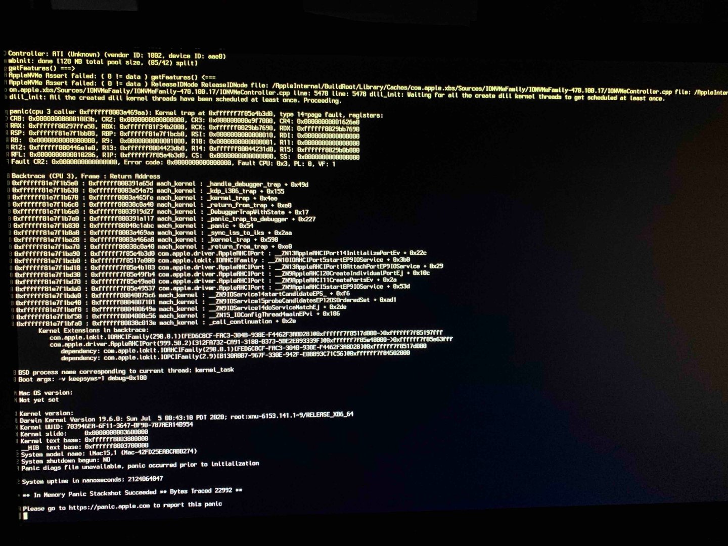

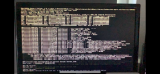

    HI,
    ich habe seit zwei Wochen das Problem das ich immer eine Kernel Panic bekomme sobald ein Gerät bei SATA angeschlossen ist.
    Gefühlt hat es angefangen als ich meine NVME SSD (vorher Windows) formatiert habe und APFS drauf geschmissen habe. + Catalina auf 10.15.6 aktualisiert habe.
    Seit dem kann ich nur noch mit abgezogenen SATA-Festplatten booten.
    PC-Aufbau:
    OC 0.5.4 Catalina 10.15.6
    500GB Samsung 960 (PciE)
    250GB Samsung 960 (Board)
    1x Sata SSD + 1x Sata HDD
    Hier ein Bild er Kernel Panic:
    Hat hier jemand eine Idee?

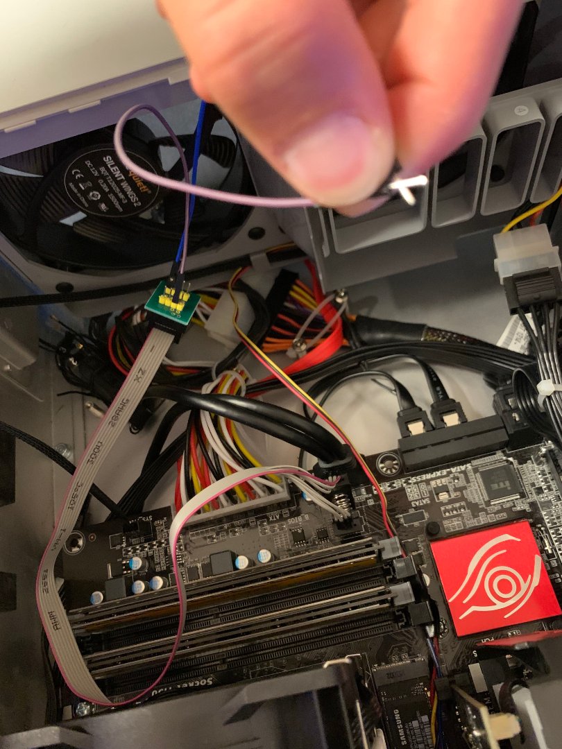

    Sascha_77 Bei mir hat diese Vorgehensweise auch das Board gerettet:
    Allerdings habe ich es mit einer FlashKlammer kurz geschlossen. Damit musste ich nicht löten.

    Zwischenstand. Ich bin wieder im macOS System auf meinem Hacki. Allerdings hängt das Problem mit OpenCore, im Speziellen wahrscheinlich mit meiner Config zusammen.
    Am Freitag kam die Klammer fürs Bios und somit habe ich das Board kurzgeschlossen. Pin1 + Pin6. Danach hat wieder alles funktioniert. Hammer tausendfachen Dank an LuckyOldMan !!!:danke2:

    Allerdings ist mir das mit dem Löten zu heikel und permanent.. also habe ich mir das hier auf Amazon bestellt um die Klammer auf den M_Bios zu stecken und hinten auf dem Board dann die beiden Kontakte zu verbinden. Das ganze sollte Ende dieser Woche eintreffen.
    Falls das ganze das nichts bringt (was ich nicht glaube und nicht hoffe :top:) habe ich trotzdem noch den Flash-USB Stick gleich mit dabei.

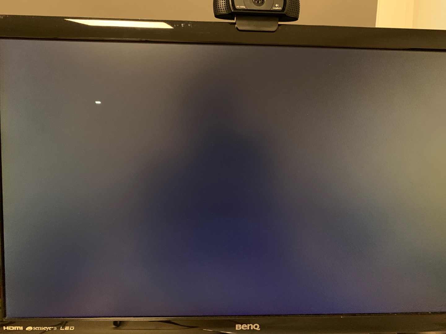

    Nein einen Schalter hat es nicht. Ich habe gestern versucht über den Power-Knopf das Backup Bios zu benutzen.
    Leider auch nicht mehr, ich sehe manchmal das Gigabyte Bios Logo. Sobald ich dann aber F2 (Bios), F12 oder Del (Q-flash) drücke kommt der schwarze Bildschirm...

    Nur leider komme ich aktuell nicht weiter als den schwarzen Bildschirm.
    Nach dem rausnehmen der cmos batterie kommt beim booten immer der schwarze Bildschirm mit dem Cursor.
    auch das ausbauen aller komponenten und nochmals resettes vom cmos hat nichts geholfen.. :wallbash:
    Bin grad bisschen ratlos..
    Gut, hab ich gemacht. Grafikkarte raus um an die Batterie zu kommen, Batterie für paar Minuten raus und dann wieder alles zusammen gebaut.
    Leider komm ich jetzt gar nicht weiter als zum schwarzen Bildschirm. Das Bios wird jetzt automatisch beim booten geöffnet -> schwarzer Bildschirm..
