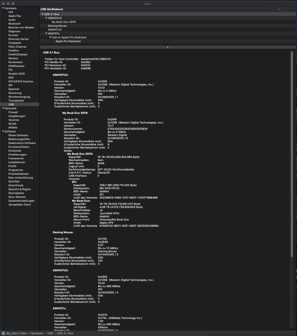

    Ich habe Problem mit meinen Catalina Hackintosh. Die Usb-Anschlüsse funktionieren bei mir nicht einwandfrei einige Geräte werden nur auf den 2 Usb-Ports am Gehäuse erkannt aber nicht auf den Ports vom Mainboard.

    Das seltsame ist auf den internen Anschlüssen funktionieren externe HDDs aber kein Keyboard oder andere Dinge die etwas mehr Strom benötigen wie z.b. ein USB-Tischmikrophone.
    Des weiteren habe ich kein Bluetooth mehr da die Adapter karte über den internen Usb2.0 Anschluss nicht mehr genügend Strom bekommt.
    Unter Mojave was das keine Probleme da hatte ich im Bios noch nicht auf „XHCI Hand-off, Enabled“ umgestellt. Aber ohne die Einstellung hatte gar keinen Usb-support von Usb3.0 Geräten unter Catalina.
