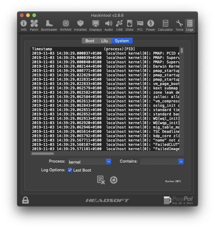

    Gibt es eine Möglichkeit, die "Terminal-Ausgaben", die beim booten durchlaufen, irgendwie in eine Datei zu schreiben? Vllt. wird man dann ja schlauer, wenn man die Meldungen mal in Ruhe lesen kann...
  • Im Hackintool kannst du den Boot Log bequem auslesen:
    LG Chris
    Meine Hardware:
  • Im Hackintool sehe ich aber nur den letzten Boot, oder? Der Bootvorgang, den ich dokumentieren möchte, ist aber der, der nicht bis ins OS führt und deswegen im Hackintool nicht angezeigt wird, oder?
  • Dann machst du den Haken bei Last Boot weg. Du kannst dir das gesamte Log rauskopieren und in nem Texteditor durchsuchen.

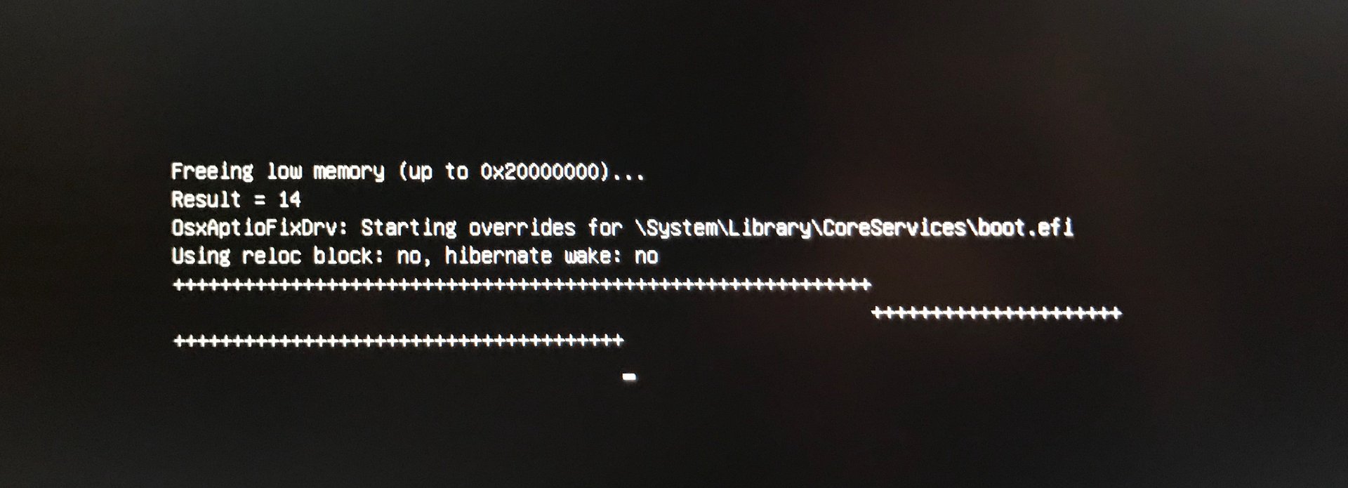

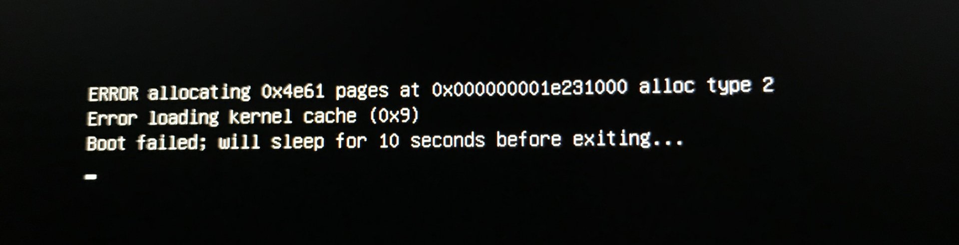

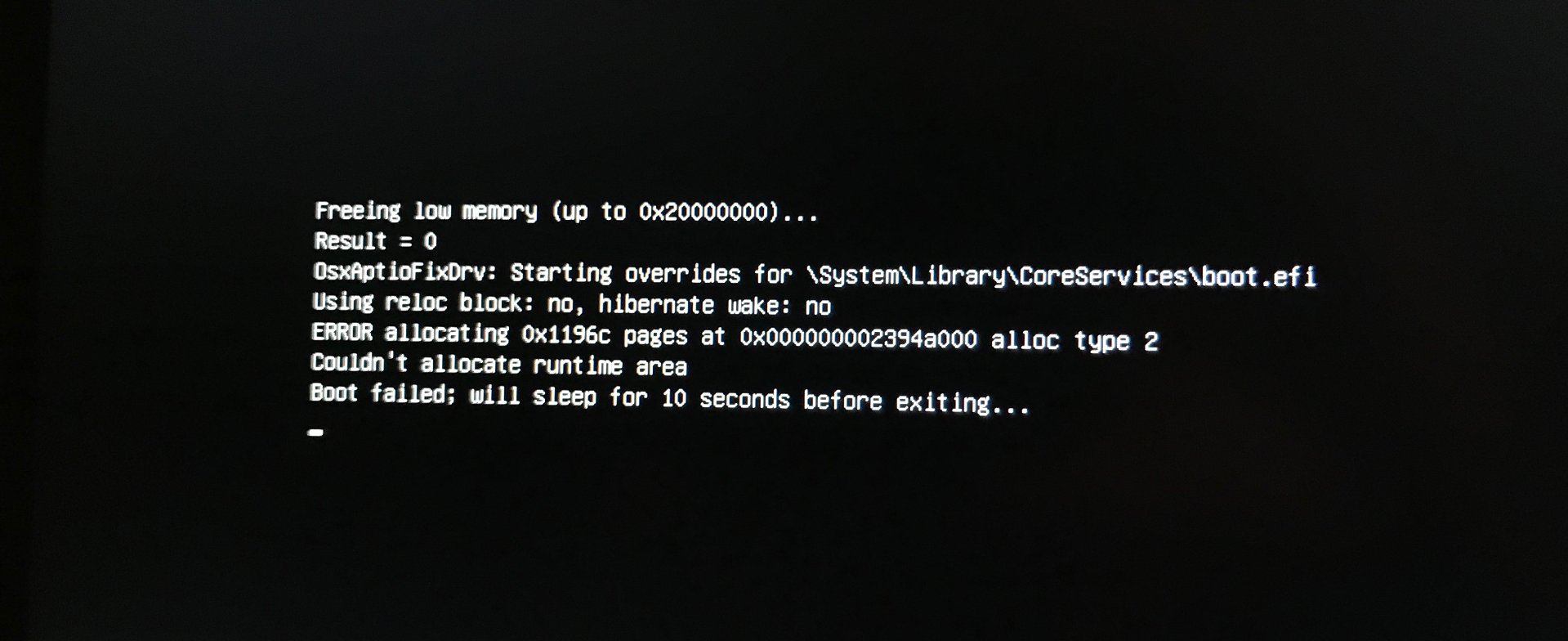

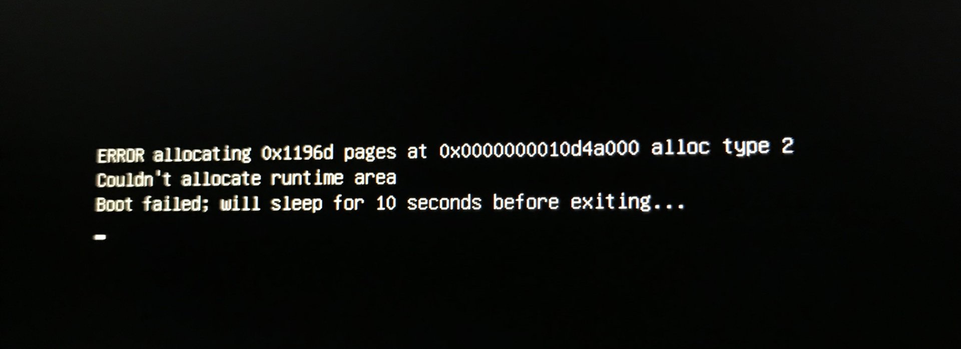

    Habe eben nochmal auf Displayport an der GraKa gewechselt und gebootet. Es kam folgendes (leider nur als Foto, in den Log-Dateien von Hackintool taucht es nicht auf):
    Dann habe ich neugestartet und es kam das:
    Nach einem erneuten Reboot hat es geklappt und ich bin ins OS gekommen. Interessanter Weise, scheint mit Displayport das Problem Nr. 2 nicht aufzutauchen - was großartig wäre.
    Wenn ich nun noch wüsste, wieso er mal bootet und mal nicht, wäre ich schonmal zufrieden. So richtig reproduzieren kann ich es nicht.
  • Du hast Probleme mit der Runtime Allocation. Es ist möglich dass der Aptiofixdrv-free2000 für deine Probleme verantwortlich ist. Das Ding ist die Holzhammermethode und kann durchaus auch ernste Schäden verursachen. Sollte deshalb nicht genutzt werden. Ich rate dir dringend nach einer Alternative zu suchen.
