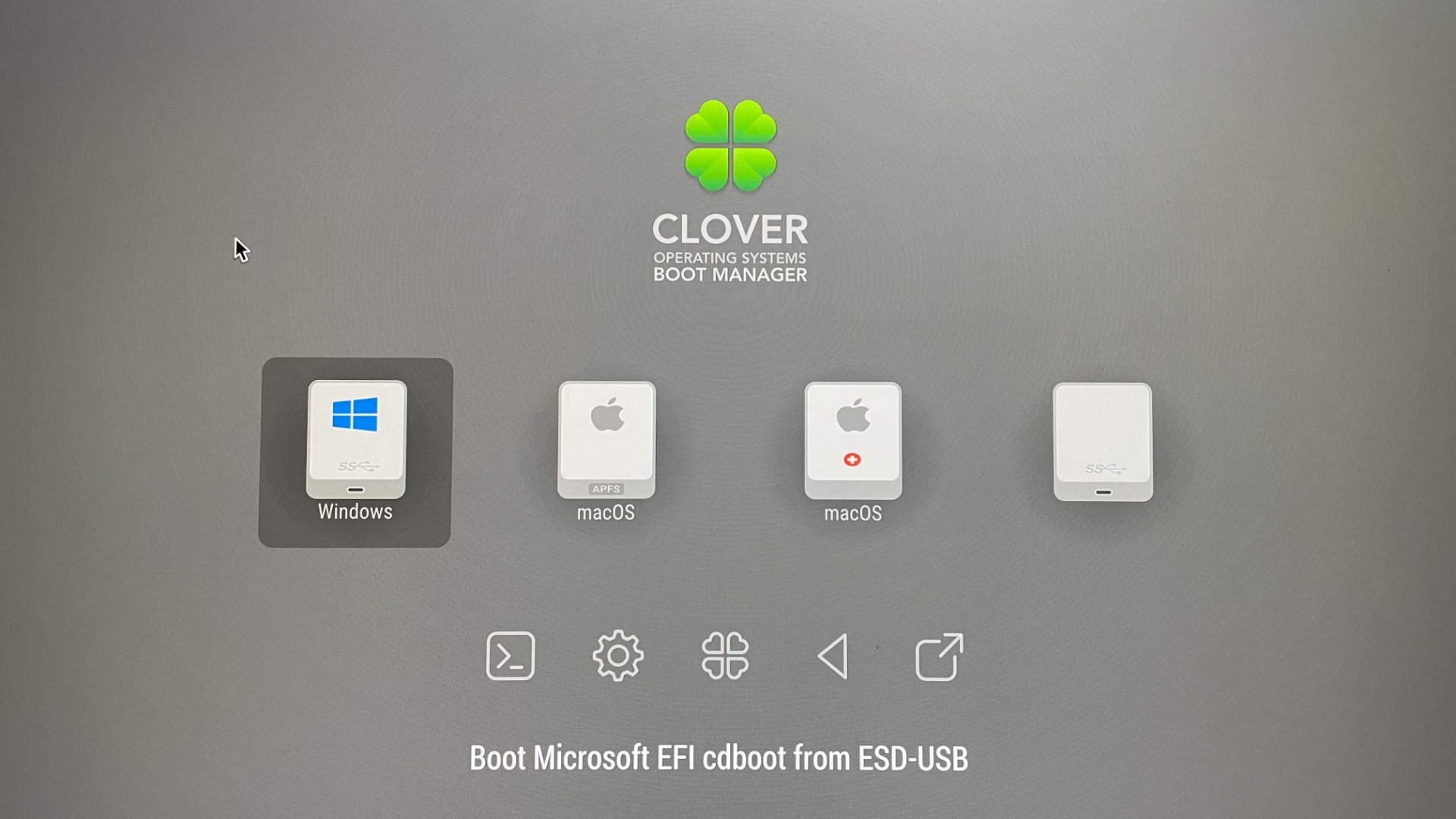

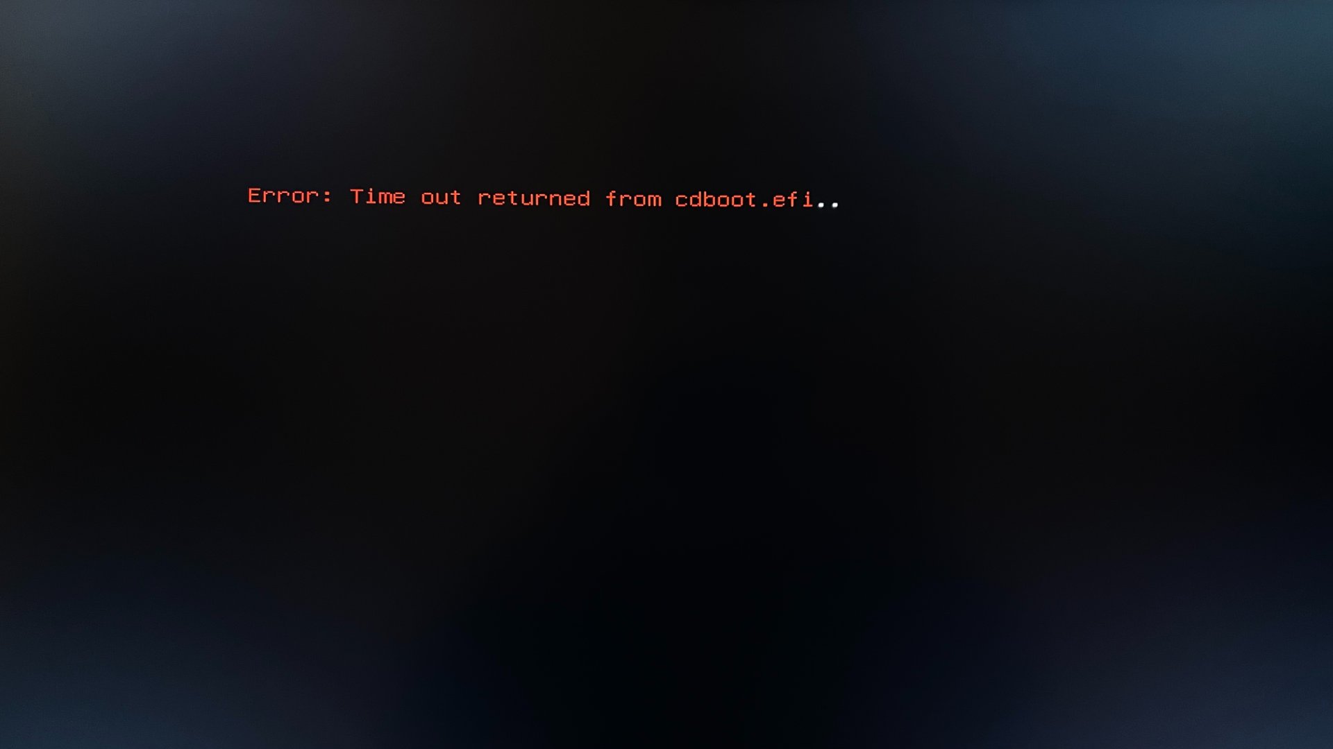

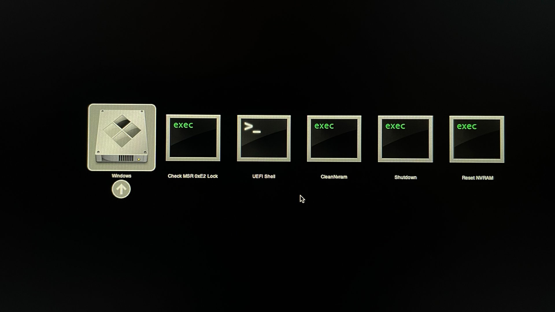

    Ich habe mich "getraut" und die Windows-Installation, wie von 5T33Z0 vorgeschlagen, über das BIOS Bootmenü gestartet und die NVMe einfach eingebaut gelassen. Backup war vorhanden.
    Da es mich nichts gekostet hat, hatte ich vor der Windows-Installation noch via Live-Linux das ESP-Flag der Hackintosh-EFI entfernt und anschließend wieder hinzugefügt. Was soll ich sagen?! Läuft tadellos, MacOS und Windows10. Lässt sich perfekt auswählen im Bootmenü.
    Danke für die Unterstützung!
    Ich hatte vergessen zu erwähnen, dass ich die SSD noch mal formatiert hatte, nachdem der Umbau in den Hackintosh mit der halb fertigen Windows-Installation scheiterte. Die Bilder stammen also von dem Vorhaben, Windows regulär direkt im hackintosh zu installieren. Oder ist es problematisch, dass das ESP-Flag nicht gesetzt ist? Daran dürfte die Installation doch nicht scheitern, oder?
    Ggf. baue ich die SSD nochmal um und mache die Installation komplett fertig vor dem Umbau - wie von Dir vorgeschlagen.
    Guten Abend!
    Nachdem mir neulich hier so wunderbar geholfen wurde - nochmals Dank 5T33Z0 - und ich nun mit aktuellem Clover, einer frischen EFI und sogar mit Monterey unterwegs bin, hoffe ich nochmal auf Unterstützung, da ich eine Windows-Installation parallel auf dem Rechner fahren möchte.
    Ich habe zu diesem Zweck eine neue SSD gekauft. Diese habe ich zunächst in ein altes Notebook gebaut und Windows 10 installiert. Beim ersten Neustart während der Installation habe ich das Notebook ausgeschaltet und die SSD in dne Hackintosh "umgezogen". Gemäß diesem Thread, hätte die Installation auf dem Hackintosh nun fertig laufen sollen, da tat sich allerdings rein gar nichts nach der Auswahl der entsprechenden Partition im Bootloader - das Bild blieb einfach schwarz.
    Dann habe ich, ebenfalls dem o. g. Thread folgend - mit einem Live-Linux und gparted das ESP-Flag der Hackintosh-EFI entfernt und versucht, mit dem Windows-Installations-Stick Windows direkt am Hackintosh auf der dafür vorgesehen SSD zu installieren, leider auch hier: Fehlanzeige. Es kommt nach dem Bootloader und entsprechender Auswahl lediglich eine Fehlermeldung.
    Hat jemand eine Idee, wie ich das Ganze hinbekommen könnte? Die nvme, auf dem MacOS inkl. EFI liegen, ist so blöd unter dem riesigen CPU-Lüfter positioniert, dass ein Ausbau eigentlich nicht in Frage kommt. :/
    Dann probiere ich mal mein Glück. [wech]
    5T33Z0 ich habe neben meiner System-NVMe noch eine SSD im Hackintosh verbaut, auf die ich das System regelmäßig clone. Diese wird aber leider nicht mehr angezeigt im boot menü und auch, wenn ich einen USB-Stick mit EFI anstecke, wird im Bootmenü nur die NVMe angezeigt. Das liegt bestimmt an dieser Preboot-Geschichte, oder? Kann ich das irgendwie ändern, für den Fall, dass dieses System eben mal nicht hochfährt?

    Ich werde demnächst noch eine Windows Partition benötigen und habe gelesen, dass ich einfach die Installation auf einer SSD an einem anderen Rechner beginnen soll, dann die SSD in den Hackintosh einbauen und die Installation fortsetzen soll. Bin mal gespannt, ob das klappt. :D
