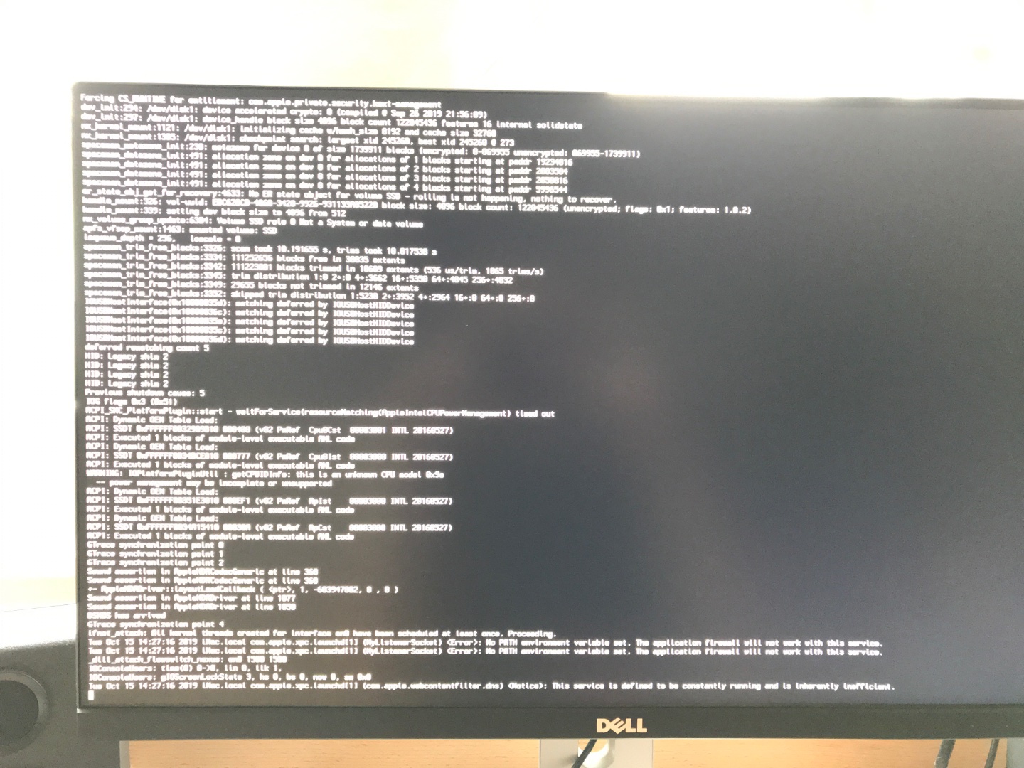

    Ich habe gerade noch mal mit deiner letzten efi gebootet und es ist das rausgekommen im verbose Boot.
    Ich habe das Bios auf 12 down gegreadet und nutze hdmi und haben den Rechner an lan angeschlossen.
    Im BIOS unter booting nur EFI auswählen, wichtig!
    Dann probiere mal bitte diese EFI zum starten!
    Was sein könnte wenn du keine externe Grafikkarte hast, sondern nur interne, dass hier die Parameter im Clover geändert werden sollten, wie gesagt, ich habe keine iGPU sonder Radeon 580!
    Wäre sehr hilfreich wenn Du bisschen mehr Hardware in deinem Profil schreiben würdest, damit auch andere Dir helfen könnten...

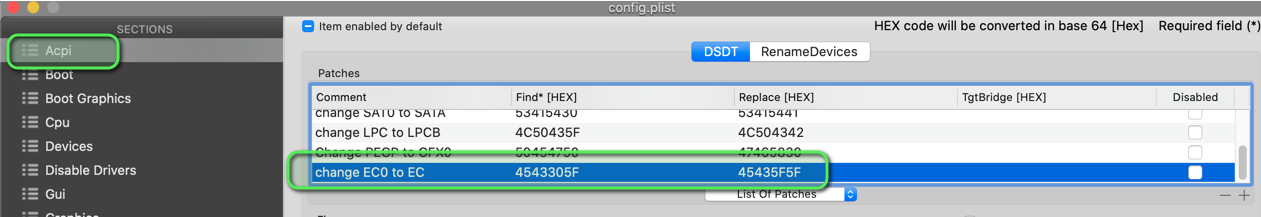

  • Hier empfiehlt sich folgender Eintrag in der config.plist:
  • IOUSB HOST INTERFACE Boot Probleme waren am Anfang bei mir als ich ACPI Settings bei CLOVER ausprobierte, das war DER eigentliche Kampf! :facepalm:
    Es ist immer wider erstaunlich dass man das gleiche Board hat und dennoch andere Settings benutzen muss, damit es läuft. Also ist doch ein jedes Hackinstosh ein Unikat!
    Dennoch erinnere ich mich genau, das waren bei der 12 BIOS Version!!!
    Bei der aktuellen 16 mit diesen Settings, hat alles geklappt!
    Diese EFI habe ich heute Morgen wieder ausprobiert und komme zum SETUP durch!
    Viel Erfolg!

  • Den ACPI-Rename (EC0 zu EC__) sollte man nur anwenden, wenn das Board auch einen aktiven Embedded Controller hat. Hat es das (hier wäre ein Blick in die ungepatchet DSDT hilfreich)? Die meisten Desktop-Systeme haben keinen und da ist dann ein „fake" Controller nötig, den man z.B. mit dem Hackintool erstellen kann (SSDT-EC). Unter Mojave war das noch nicht so wild, aber ab Catalina muss der Embedded Controller anscheinend passend konfiguriert werden, damit überhaupt gebootet werden kann.

  • Melone : Nutze den Fake-Controller (SSDT-EC).
  • Muss ich den auch eintragen in die Liste eintragen?
  • Welche Liste meinst du?
  • Die Patches Liste in Clover.
    Ist das kompleziert den Fake Controller zu erstellen?
