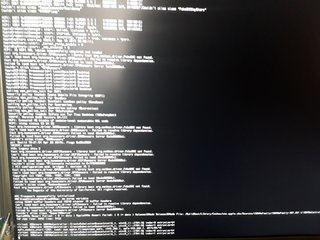

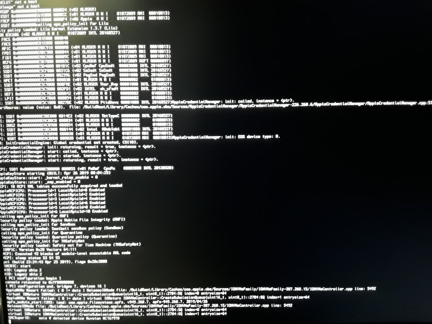

    Hatte schon Freude Sprünge hinter mir... dennoch bleibt er bei
    SMCSuperIO: ssio @ detected device Nuvoton NCT6797D
    Was auch immer :wallbash:

  • Hatte schon Freude Sprünge hinter mir... dennoch bleibt er bei
    Hast du die Sensoren von FakeSMC mit in der EFI ???
    Wenn Ja nimm die mal alle raus.

  • OSX-Einsteiger : Nichts für ungut aber das kann nicht laufen... Da sind Sachen zusammengewürfelt die nichts mit einander zu tun haben oder eben gar nicht benötigt werden.
    Beispiel: FakeSMC Driver und VirtualSMC Kext im Einsatz.
    Entweder, oder aber nicht aus beidem, das kann nicht funktionieren.
    Wenn FakeSMC Kext im Einsatz dann der Entsprechende Treiber (SMCHelper.efi) im Driver Folder. Wenn VirtualSMC.Kext im Einsatz entsprechend VirtualSMC.efi im Driver Folder.
    greecedrummer : Da sind sehr wohl Sensoren vorhanden, die liegen jedoch im Package.
    Dennoch solltest du den Tipp mit dem Downgrade testen.
    Andernfalls hier eine Version ohne den IO Kext.

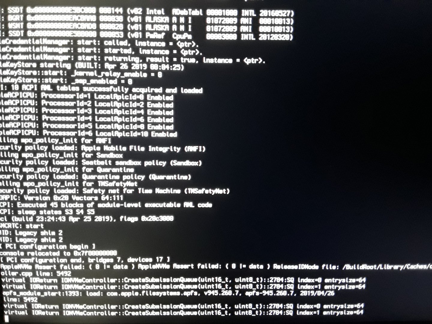

  • Danke Dir DSM2
    Habe Bios Downgrade auf V14.
    Deine zweite EFI ausprobiert.
    Jetzt halt er auf virtual IOReturn IONVMeController ... auf

  • greecedrummer : Also an den Kexten liegt das Problem wohl eher nicht.
    NVMe grundsätzlich auch kein Thema, da hier auch keinerlei dinge hinterlegt sind und alles nativ funzt unter macOS.
    Klingt schon fast nach Slide oder npci

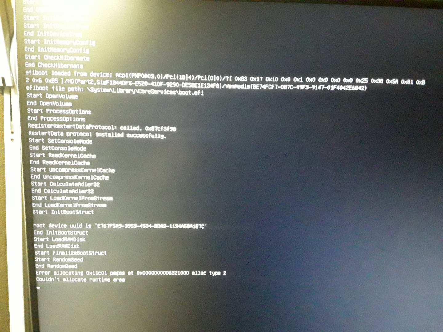

  • also Bios so eingestellt wie alle im Forum Anraten.
    Jetzt kann es nicht mal booten.
    Colin t allocate Runtime Arena
    Versuche auch abwechselnd von USB3 auf USB2 zu booten...
    Danke für Deine Mühe. Muss Morgen früh raus, Abend geht's weiter.
    Wer noch weitere Vorschläge hat bin gerne bereit konstruktiv weiter zu machen, es muss einfach klappen!

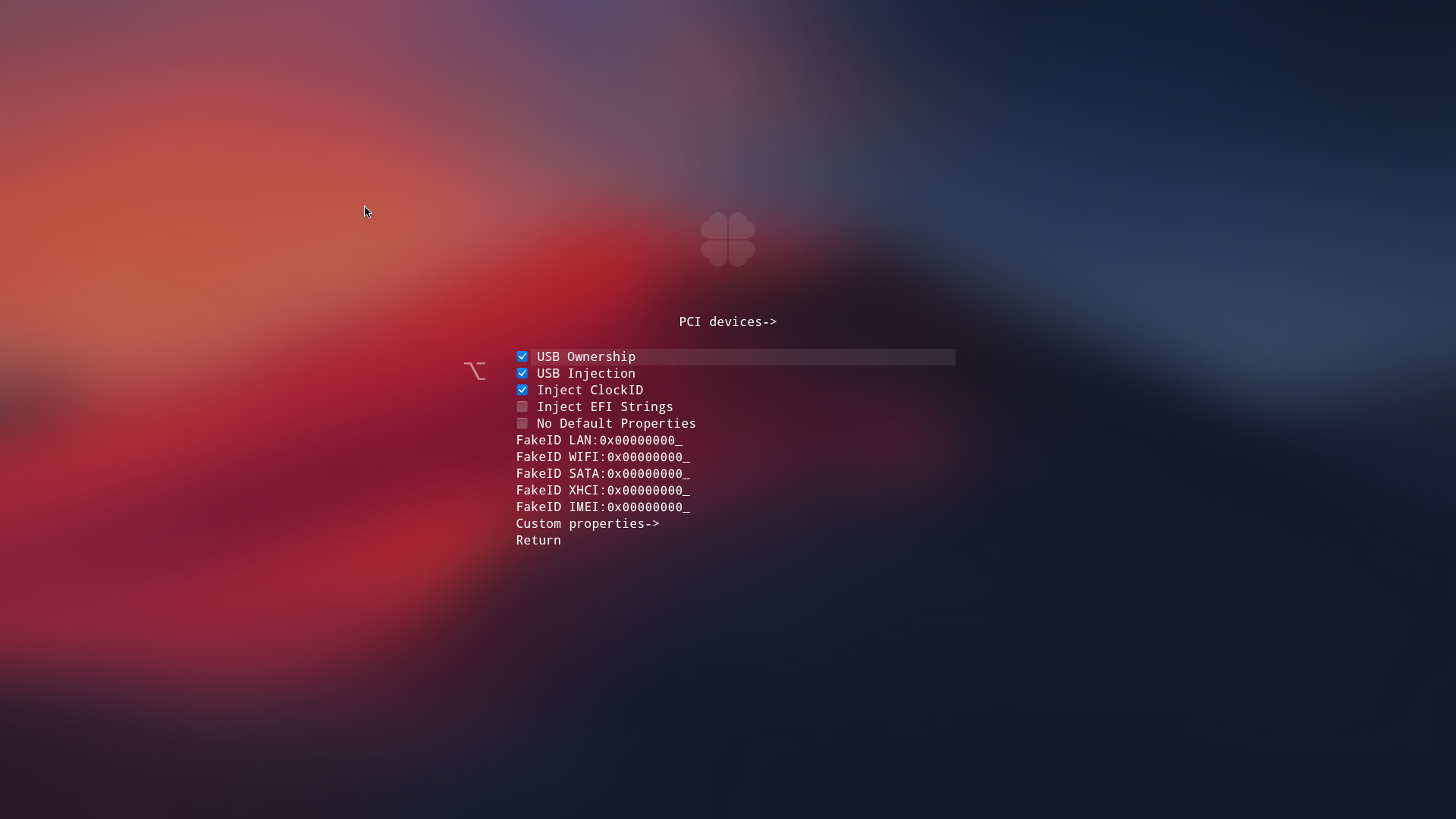

  • F11 wenn du im Clover Menü bist, dann rebootet Clover den Rechner und löscht den nvram.
    Dann erneut testen...
