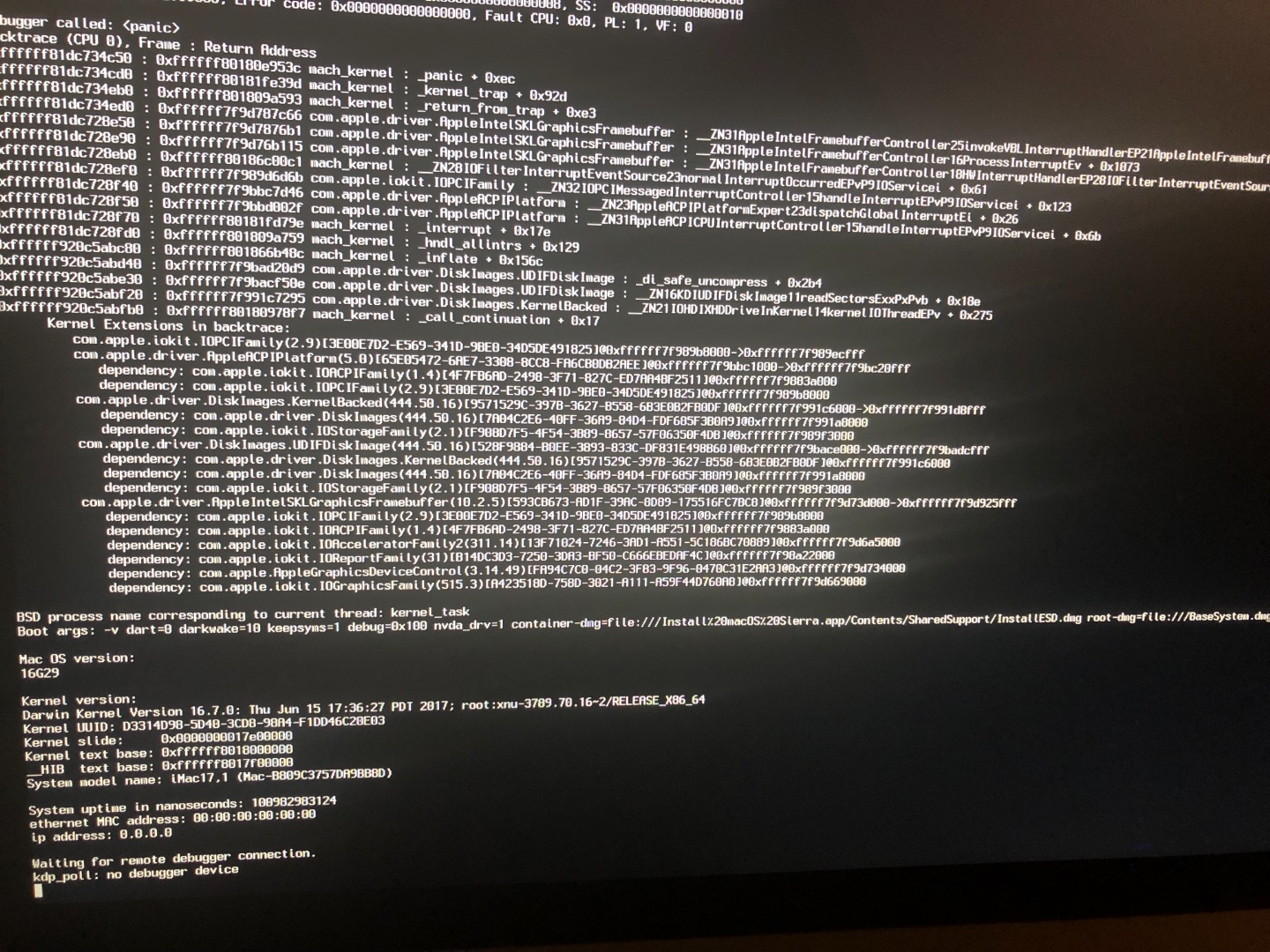

Nach 2 Wochen nicht benutzen bootet nicht mehr.

    Ich habe das hier gefunden wo einer das selbe Problem hatte und es gelöst hat mit Deaktivierung dieser Lilu Kext
    Wie deaktiviere ich sowas ?
    Der link zu dem gelösten Problem
    Reboot bei kdp_poll no debugger device

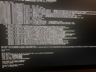

    Es steht jedes Mal
    No debugger device

    mein skylake (nur mit igpu) hatte auch mal ähnliche "bauchweh" - ich war mit ihm unterwegs, er war an "fremde" monitore angeschlossen und quittierte den dienst komplett. entweder panik, oder hänger. ähnlich, wie bei deinem.
    monitor hast du aber nicht getauscht odsr so? da auch mal nur mit einem starten und unterschiedliche anschlüsse testen.
    ich sitz am handy, kann die screenshots nicht richtig angucken. beim ersten mit der panik war aber doch was mit intelframebuffer...
  • Er hat doch 'ne Geforce GTX 1060. Soll mal die IGPU im Bios ausschalten, fall eingeschaltet und in Clover unter Grafik nichts injecten.
    Update: Hab mir mal seine config.plist angeschaut. Wenn er IGPU im Bios deaktiviert hat, dann sollte er nv_disable=1 da raus nehmen. debug=0x100 und keepsyms=1 kann auch raus. In der ACPI Sektion braucht er die GFX0 to IGPU auch nicht, wenn IGPU im Bios ausgeschaltet ist.

  • debug=0x100 und keepsyms=1 kann auch raus.
    nee... auf keinen fall. das verhindert den neustart nach kernelpanik und ist während installationen und fehlersuchen äusserst hilfreich.
    und wenn wir hier so ein mysteriöses benehmen eines rechners haben, wo wir eine hardwaremacke nicht wirklich ausschliessen können, halte ich einen test nach dem ausschlussverfahren für dringend notwendig...
    AppleIntelXXXframebuffer.kext ist für die integrierte grafik zuständig. und da bockte bei der ersten kernelpanik etwas herum.
