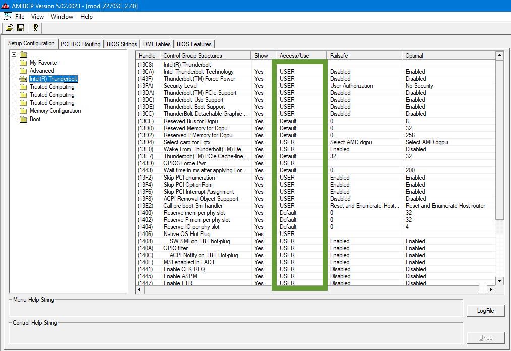

Mork vom Ork Was genau oder besser gesagt welche Version hast du den versucht zu patchen?
Edit: Ich bin eine Blindschleiche...
Aber auch bei mir verabschiedet sich AMIBCP
Neues Benutzerkonto erstellenMork vom Ork Was genau oder besser gesagt welche Version hast du den versucht zu patchen?

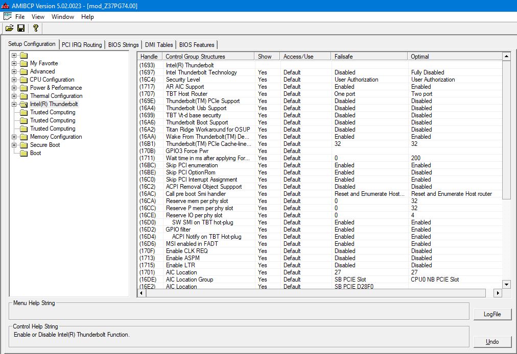

Die auf der Supportseite verlinkte aktuelle Version F20k:
öffnen kann ich Sie mit der AMIBCP v.5.02.0023, nur eben leider nicht sichern.

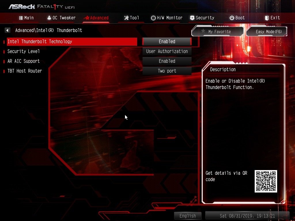

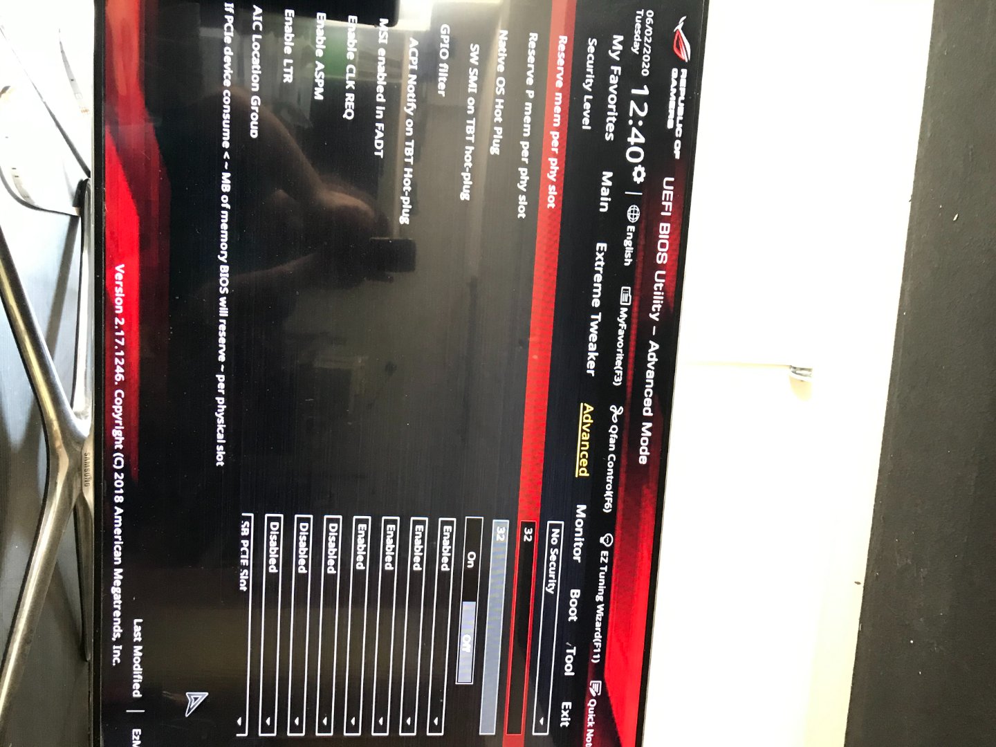

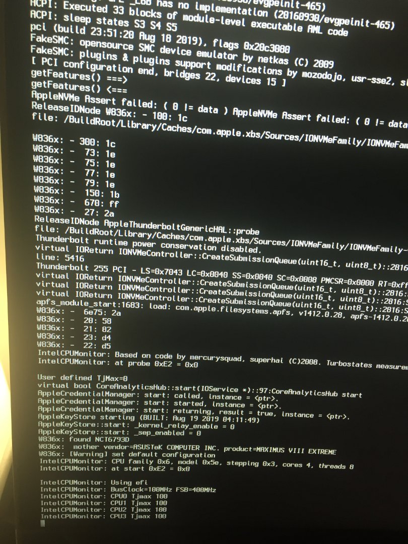

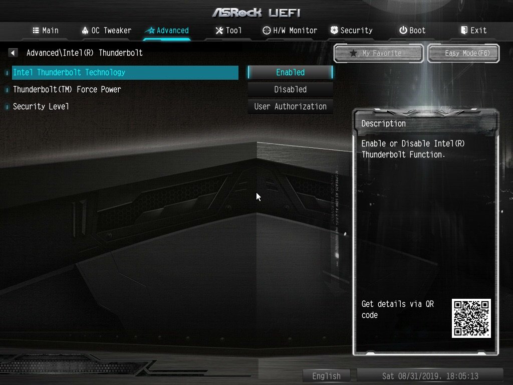

Beim ersten Einschalten kam diese Nachricht:
Dann habe ich im BIOS lediglich den Stick mit der EFI von meinem Gigabyte Z370N ausgewählt (nix an der EFI verändert, ich schwör!) und das Teil war dann blitzartig unter 10.12.6 einsatzbereit. Keine spezielle BIOS Einstellungen geladen, alles so gelassen wie das Board geliefert wurde. Hat mich sehr beeindruckt.
Natürlich zeigt er in den Systeminformationen unter Thunderbolt nichts an. Das wäre jetzt wirklich die Härte gewesen, wenn das auf Anhieb geklappt hätte.
Bin jetzt etwas unschlüssig, wie ich am sinnvollsten weitermache. Wahrscheinlich erst mal die USB Situation checken, da liegt einiges im Argen, nirgendwo USB3, der USB-C Port reagiert auch noch nicht.

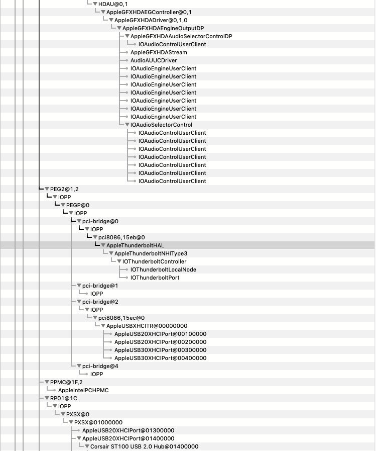

Aber ich sagte es doch auch schon: die von mir hier besprochene Lösung zeigt nach wie vor KEINE Thunderbolt-Geräte in den Systeminformationen unter dem Punkt Thunderbolt!
Das Tutorial sorgt lediglich für funktionierenden HotPlug/HotSwap - nicht mehr, aber auch nicht weniger.

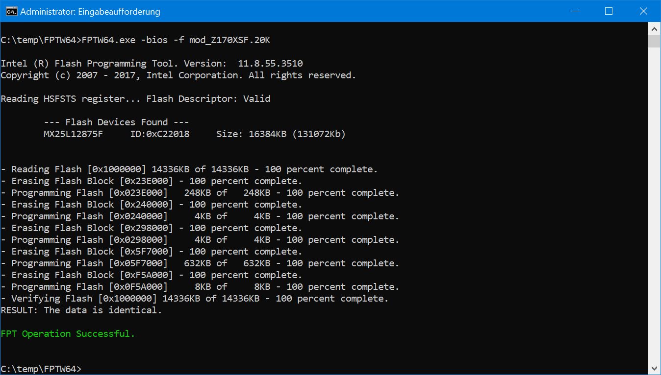

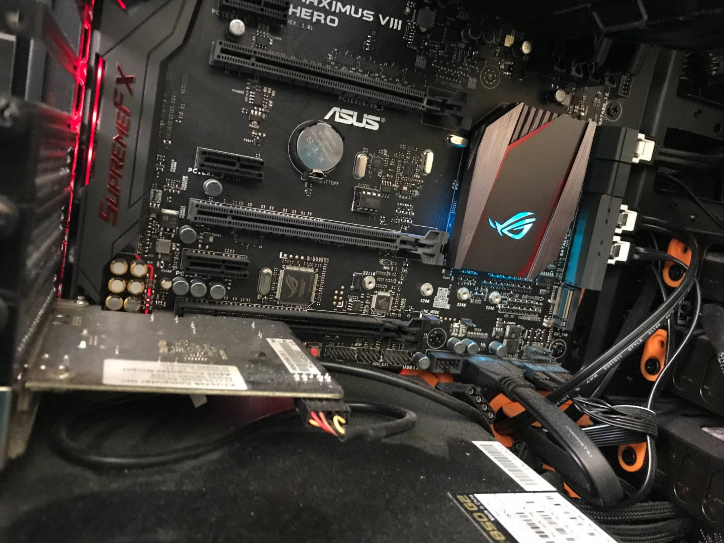

Habe soeben das Gigabyte Z170X SOC FORCE reaktiviert: aufgespielt war BIOS rev. 20e
Habe ich soeben aktualisiert auf rev. 20k

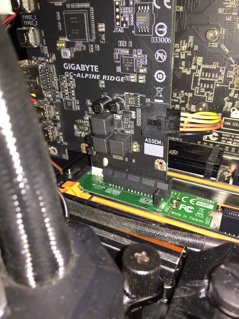

GC Alpine Ridge Karte steckt in PCIe Slot 7 - ist der von hinten gesehen ganz rechte x16 Slot. TB-Header Kabel ist gesteckt: kein Thunderbolt erkannt.
Werde jetzt die einzelnen Slots durchtesten.
Jetzt weiss ich wieder, warum ich das Gigabyte Board eingemottet habe:
das Ding hat zwar einen Thunderbolt-Header, erkennt auch die USB-C Anschlüsse der GC Alpine Ridge Karte - macht aber um's verrecken kein Thunderbolt.
Ich meine auch mich zu erinnern, schon damals den Gigabyte-Support angeschrieben zu haben, welcher mir dann mitgwtwilt hat, das dieses Board definitiv
KEIN Thunderbolt macht, wegen des PLX PEX8747 chips, welcher dafür sorgt, dass 32 Lanes für die GPU zur Verfügung stehen. Irgendetwas war da, weswegen
ich das Board wieder eingelagert habe.
Und es gelingt mir derzeit auch nicht, Thunderbolt aktiviert zu bekommen. Es werden mir auch keine Thunderbolt-Settings im BIOS angeboten. Sch....!

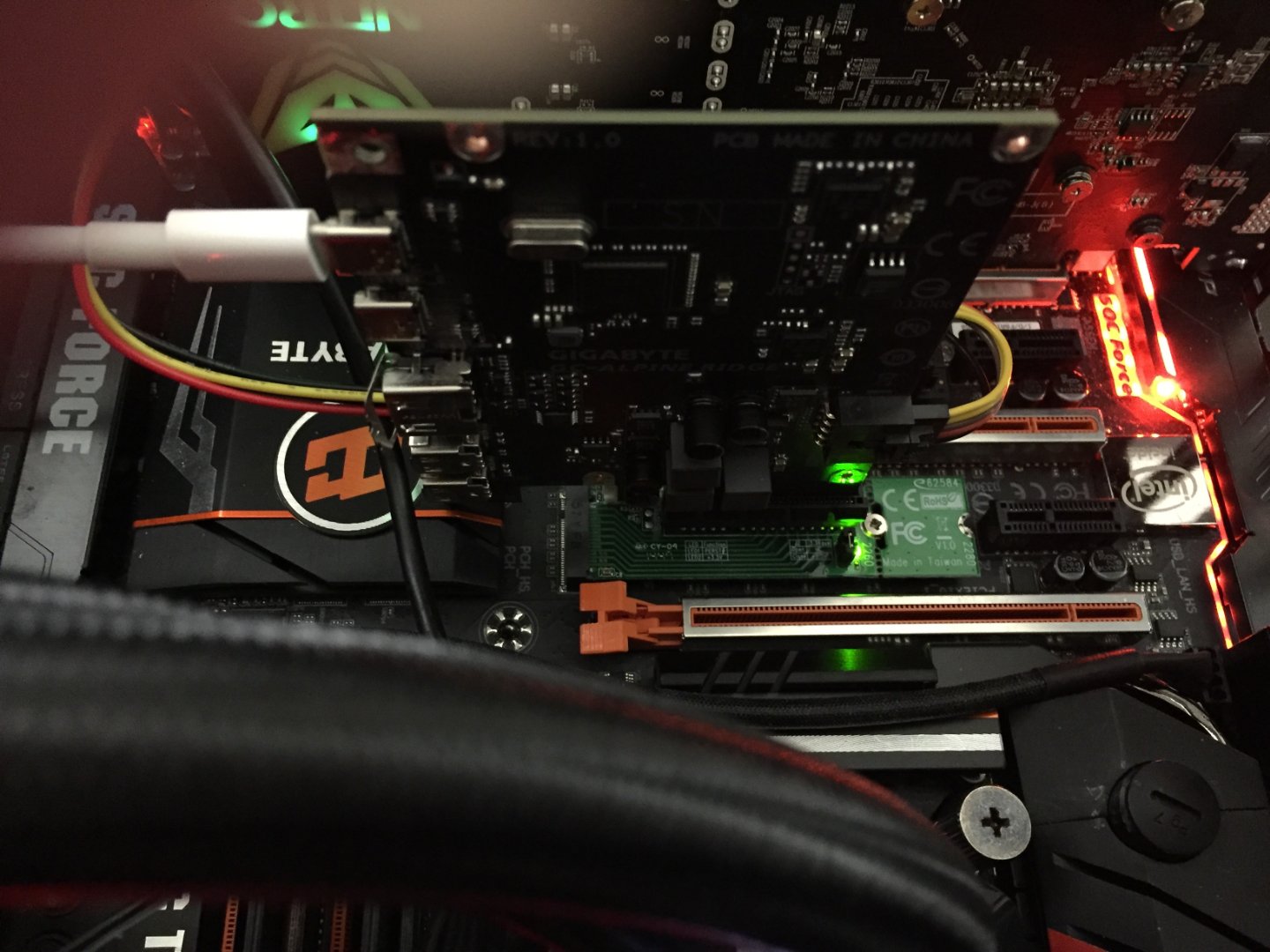

Ok, rausgefunden, warum das Gigabyte Z170X SOC FORCE kein Thunderbolt nimmt: es hat keinen x4-Slot !
Thunderbolt läuft aber nur auf X4-Slots.
Aber: das Board hat ja 3 M.2 Slots. Also habe ich getrixt: im dritten M.2 Slot sitzt ein M.2-auf-PCIe-X4 Adapter: et voila: THUNDERBOLT am Z170X SOC FORCE
Zugegeben: noch nicht die eleganteste Art, aber machbar. Brauch ich nur ein passendes "Riser"-Kabel und schon kann ich die Karte sauber im Gehäuse verlegen.

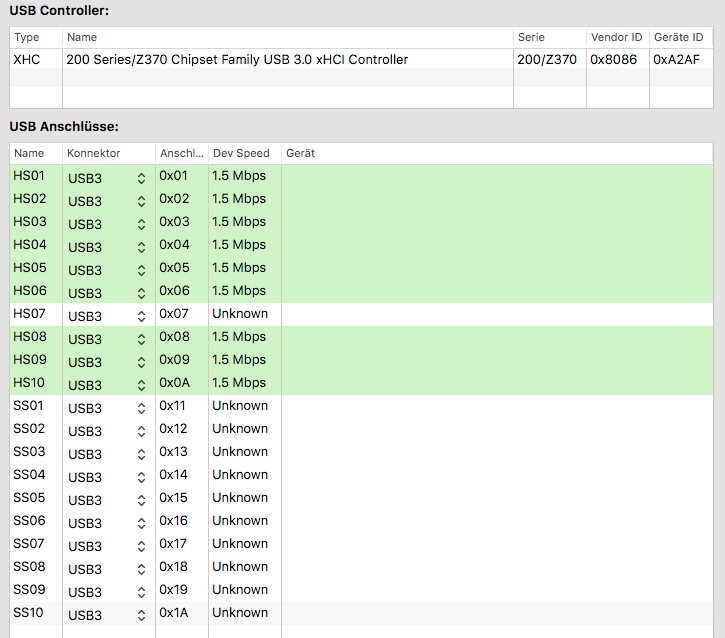

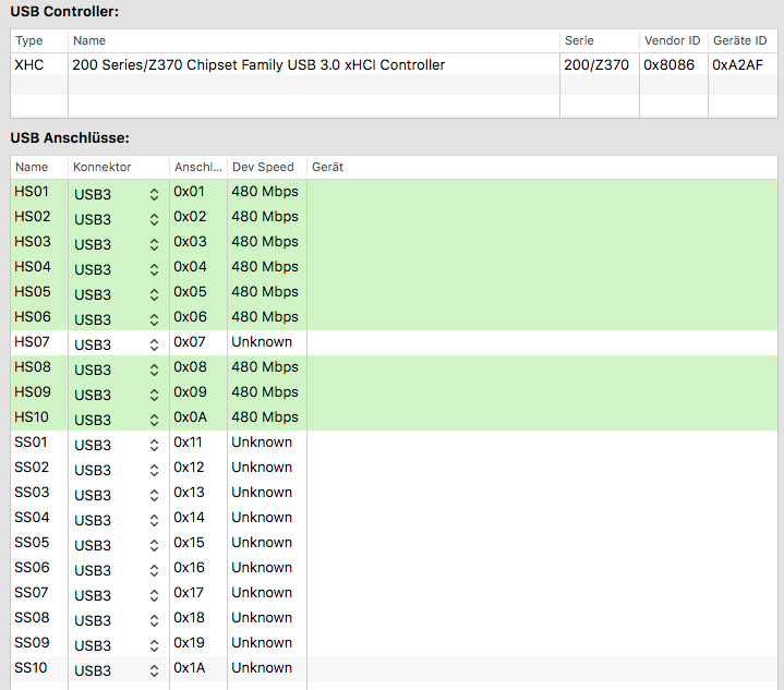

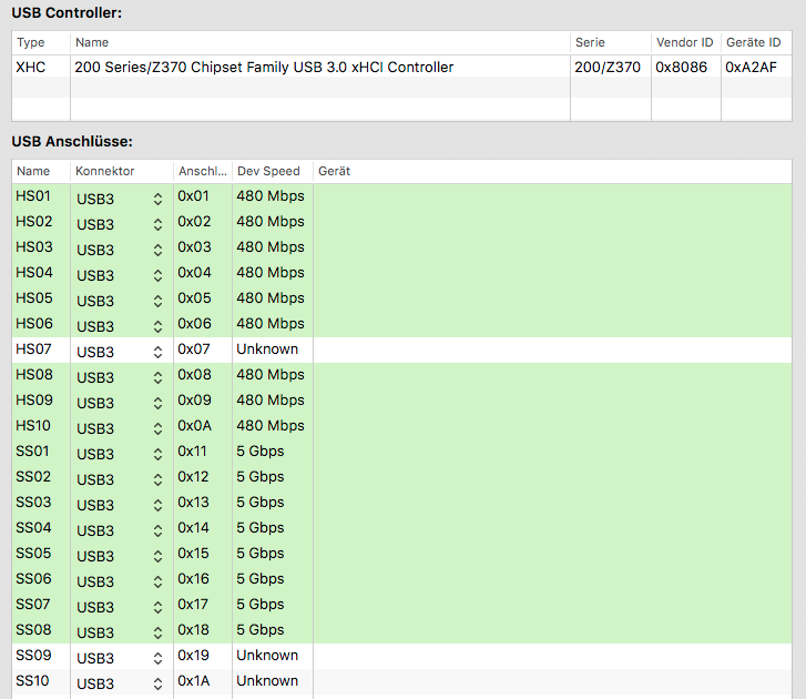

Bin derzeit noch bei der Konfiguration der USB Ports. Der USB-C Port wird nicht erkannt (angesteckte Geräte werden nicht angezeigt), könnte das was mit dem aktivierten TB3 im BIOS zu tun haben? Meine BIOS Version ist oben im Bild, soll ich upgraden? Hier die Situation mit den Ports:
1. Geräte mit 480 Mbps:
2. Geräte mit 1.5 Mbps:
3. Geräte mit 5 Gbps:
Wie gesagt, wenn ich was bei USB-C einstöpsle, passiert nix. BIOS?

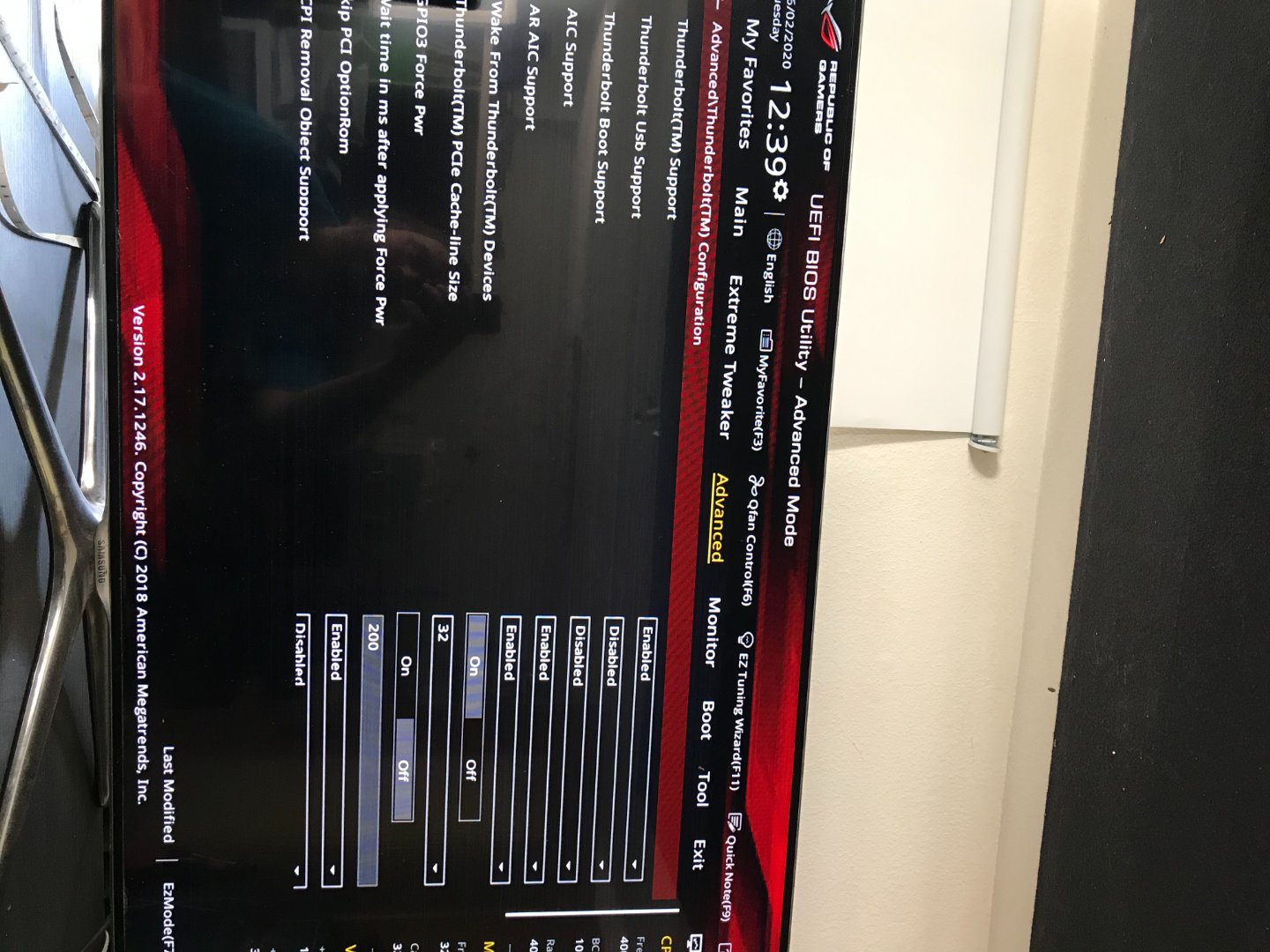

Aktivier mal USB über Thunderbolt, das ist ein Standart-Blocker..
welches System fährst Du?

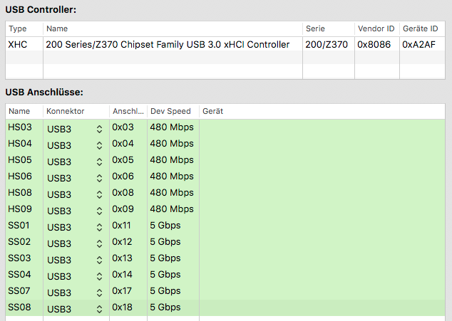

Ich habe unter Mojave 10.14.6 angefangen mit meinen ganzen Tests - und dabei zunächst die "USB 15-Port Limit" patches gesetzt und in "kexts-Others" den "USBInjectAll.kext" aktiv.
Darüber habe ich bei meinem 370er Board rausgefunden, das bei mir Port HS10 und SS10 aktiv sein muessen, damit USB-C der GC Titan Ridge funktionieren.
Selbiges hat bei mir dann auch unter Catalina beta 7 funktioniert. USB Portlimit patch setzen und USBInjectAll.kext nutzen. Damit feststellen, welche Ports genutzt werden. Der HS-Port
wird nur Nutzung von USB-C-auf-USBG3.0-A Adapter benötigt, um auch USB2.0 devices an der GC Alpine/Titan Ridge nutzen zu können. nutzen zu können

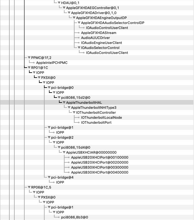

Erst mal dicken Respekt, das zum Thema zu machen. Kann allerdings nicht so ganz nachvollziehen, was nun an der SSDT neu sein soll. HotPlug funktioniert schon lange, habe auch einigen Leuten hier geholfen, dort funktioniert es ebenso. In deiner (Basis-) SSDT ist einiges drin, was noch raus kann. Um mal bei deiner SSDT zu bleiben:
In Zeile 23-27 wird auf externe Quellen verwiesen. Der Verweis auf XHC_ kann ersatzlos gestrichen werden, es gibt keinerlei weiteren Bezug in der SSDT darauf. Im Original werden hier in der Folge USB2 vom XHC geroutet, ist hier völlig unsinnig. Auch heißt je nach System dieses Device auch mal XHCI oder anders. Egal, es kommt auch gar nicht weiter vor in deiner SSDT. Der Aufruf einer externen Methode DTGP funktioniert natürlich auch nur, wenn sie denn wo anders schon enthalten ist, darauf sollte noch hingewiesen werden (inject per Clover in die DSDT, oder enthalten in einer weiteren SSDT). Der letzte Eintrag PXSX kann ebenso raus, ist dieser doch schon exakt mit Pfad weiter oben beschrieben worden.
Die Methode NTFY (Zeile 34) kann ersatzlos gestrichen werden, völlige Nebelkerze. Denn mit "Name (STA, Zero" blendest du das vorhandene Device "PXSX" aus, um für ein eigenes Device "UPSB" auf Adresse 0x0 (Zero) Platz zu schaffen, "Notify" wird also niemals ausgeführt.
Die _DSM Methoden habe ich mal um die unsinnige "if"-Schleife reduziert.
Beschreibung Definitionsblock "TbtOnPCH" finde ich auch nicht so elegant, denn diese SSDT sollte doch allgemeingültig sein. Also nicht nur auf irgendwelche RPxx vom PCH, sondern auch direkte PCIe der CPU zugeordnet.
Es bleibt also, wie in vielen anderen SSDTs zum Thema, zum einen der Pfad zum Device "NHI0" und einige wichtige Beschreibungen per _DSM-Methode eingefügt.
Deine Erkenntnis, dass der komplette Baum wie in der originalen Apple SSDT zu Problemen führt, ist richtig. Besser ist es allerdings, die Stamm-Devices DSBx noch aufzunehmen, denn hier können noch jeweils _DSM-Methoden hinzugefügt werden, die sich in der Kette vererben ("AAPL,slot-name"). Der Vorteil, nun werden auch die angeschlossenen Geräte in der PCI-Sektion (Systembericht) angezeigt! Weiterhin kann so auch der XHCI-Controller beschrieben werden. Habe ich mal integriert und "XHC5" genannt, damit dieser nicht namentlich mit eventuell weiteren XHCx-Controllern kollidiert.
Ich habe die überarbeitete SSDT mal im Anhang gesetzt (Pfade natürlich überarbeiten), teste es gern. Der Teil des Tutorials, welcher sich dem BIOS widmet, finde ich sehr spannend. Ich habe das Glück, ein BIOS zu haben welches alle relevanten Einstellungen zu Controller zulässt; dieses allen Boards zugänglich zu machen – noch mal dicken Respekt.

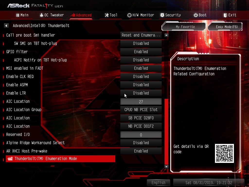

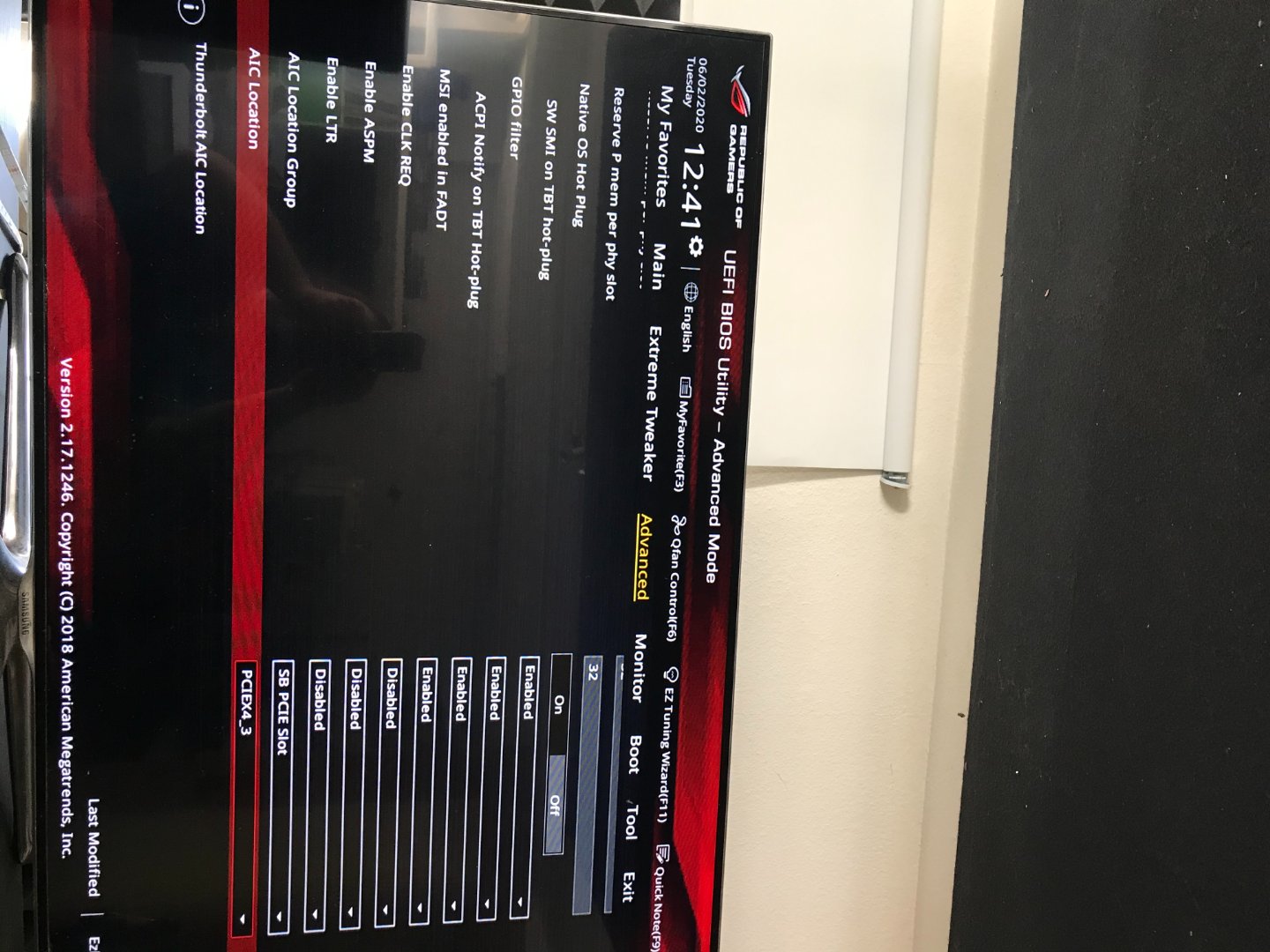

Bin echt erstaunt, wie locker sich das bislang alles gemacht hat, im BIOS habe ich lediglich die nervigen LED-Lichtorgeln des MoBos deaktiviert und die iGPU als Standard gesetzt. Sonst wie gesagt NULL Konfiguration im BIOS vorgenommen.
Edit: Sorry, hatte ich vergessen: Onboard BT und WLAN habe ich ebenfalls deaktiviert im BIOS. Brauche ich beides nicht.

Letztlich habe ich nicht getestet, ob es nun nur Dank der neuen Einstellungen f. TB im BIOS funktioniert, oder ob auch die "NOTIFY"-Funktion ihren Teil dazu beiträgt. Ich habe für mich und bei meinen diversen Tests halt immer
nur festgestellt: nimmt man eins der Elemente wieder weg, funktioniert HotPlug bei mir wieder nicht mehr. So habe ich z.B getestet, was passiert, wenn ich nur die BIOS-Einstellungen belasse und gänzlich auf eine TB-

Letztlich habe ich nicht getestet, ob es nun nur Dank der neuen BIOS Einstellungen funktioniert, oder ob auch die "NOTIFY"-Funktion ihren Teil dazu beiträgt.
