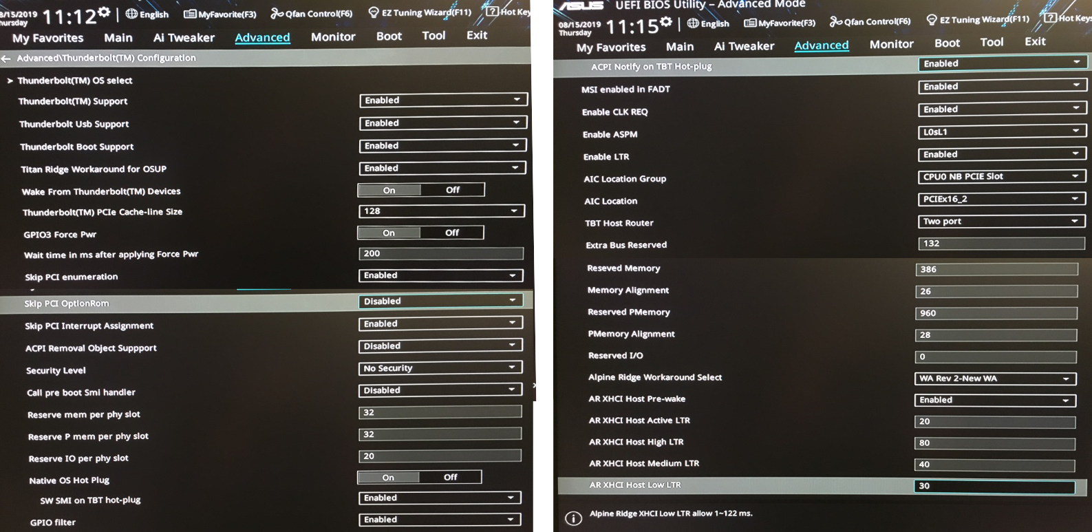

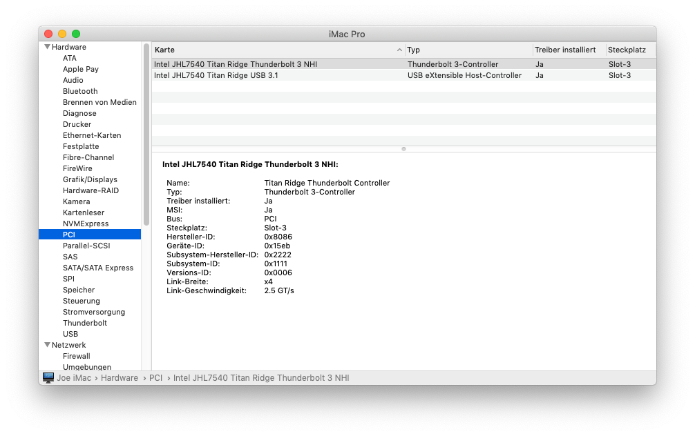

    Unter Thunderbolt steht in der Regel => keine Hardware erkannt oder so ähnlich, wenn die Karte vom Motherboard nicht erkannt/initialisiert wird
    Der Hinweis keine Treiber geladen ist schon der erste Schritt in die richtige Richtung, die Karte wurde erkannt. Dort wird auch nie was anderes stehen. Da fehlen jetzt nur noch die korrekten Bioseinstellungen für Thunderbolt...!
    Bei mir ASUS Board sieht es da so aus Bios-Einstellungen (ASUS Prime Z390-A) für Thunderbolt

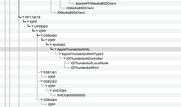

    Auch sollte die Titan Ridge Karte beim Hackintoll unter PCI auftauchen bzw auch mim IOREG angezeigt werden
    Bei mir funktioniert die Karte nur im PCIex16_3 mit X4 Einstellungen.
    Bei mir ist die karte unter rp17 eingebunden
  • Danke sunraid für Deinen Beitrag!
    Die Bios Einstellungen, die wir gemeinsam haben, hatte ich auch so in meinem eingestellt. daran lag es also nicht.

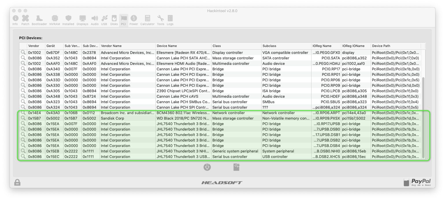

    Im Hackintool zeigt es mir die Titan-Ridge an:
    Aber die PCI-Anzeige ist nach wie vor leer. Hast du eine Idee wie ich das beheben könnte?

  • die PCI-Anzeige ist nach wie vor leer
    die SSDT ist nicht eingebunden

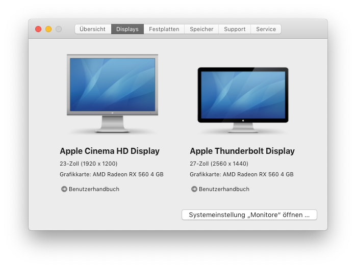

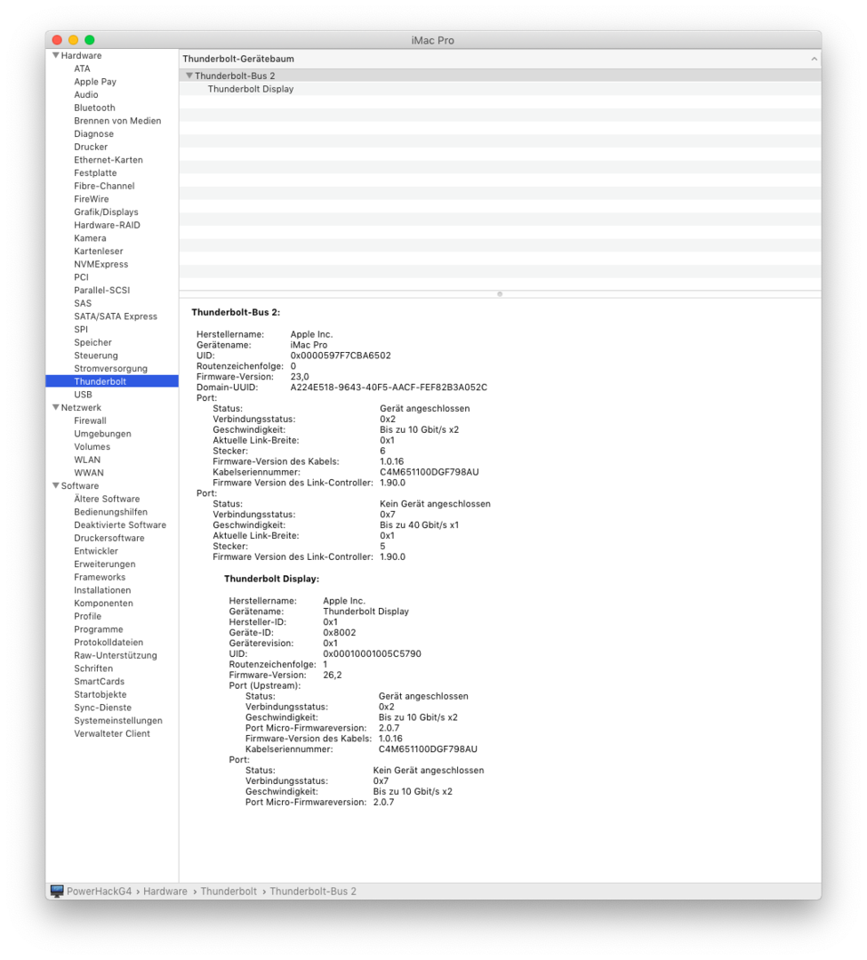

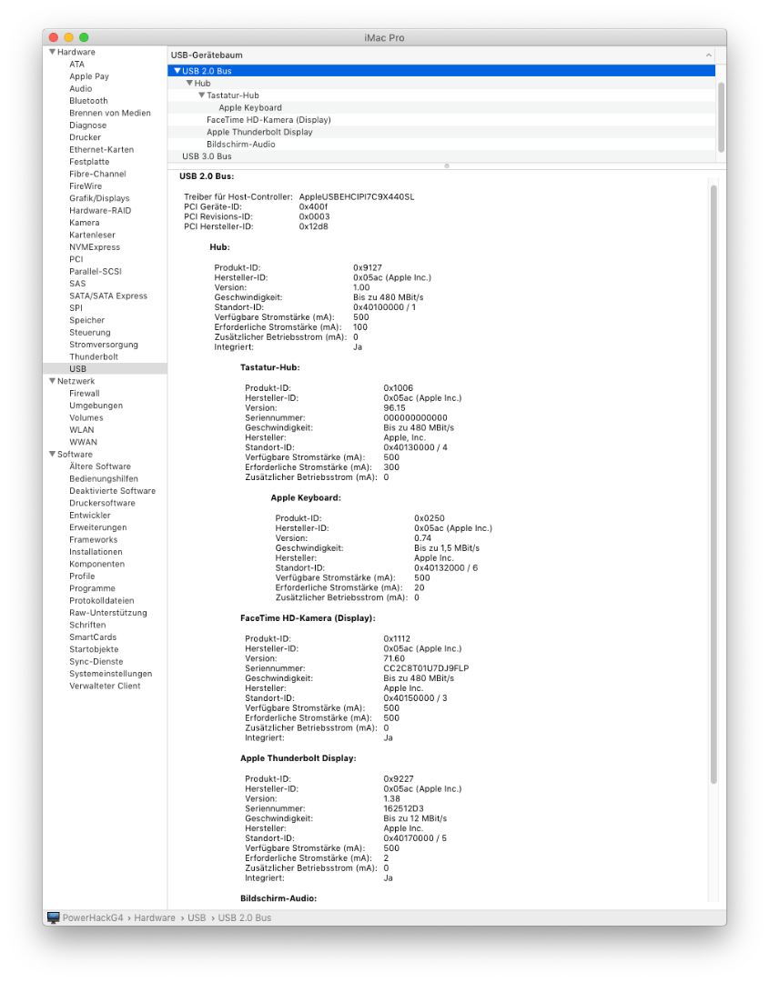

  • Das TB-Display geht generell nicht.
    Das kann ich so nicht stehen lassen! Ich habe die TitanRidge-Karte in meinem Hackintosh und kann das Thunderbolt-Display nutzen. Einziges Manko ist, dass ich für volle Funktionalität nach dem Einschalten und Starten von macOS noch einmal einen Warmstart machen muss, damit die USB-Geräte (Hub, Kamera, Lautsprecher Mikrofon) und der Firewire-Port erkannt werden. Der Netzwerkanschluss und das Display selber funktionieren direkt nach dem Kaltstart.
