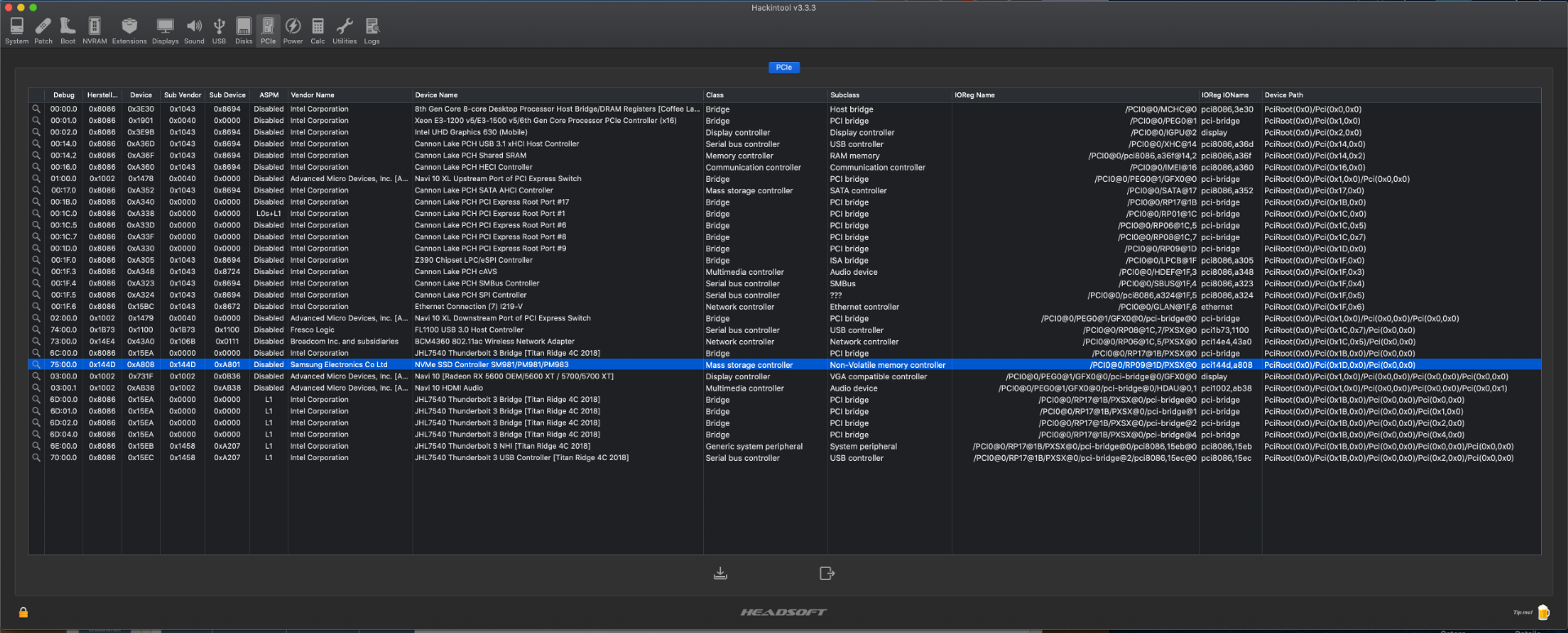

Die Gigabyte ist angeschlossen, der Mac findet sie auch (Hackintool).

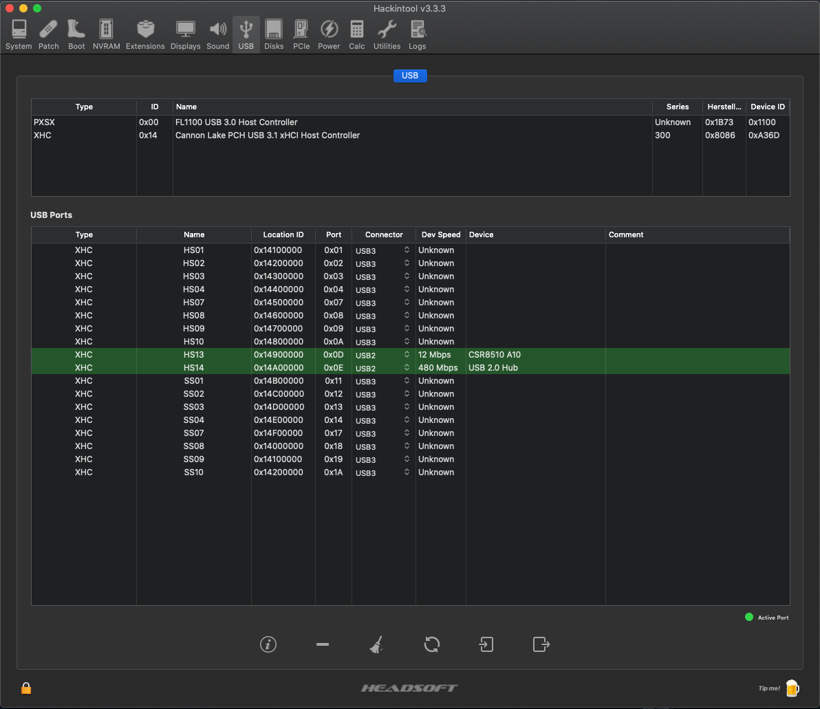

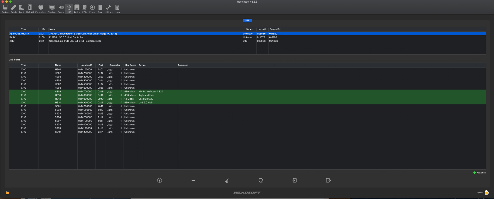

Hab jetzt das Hackintool aufgemacht, kenn mich aber nicht aus.
Wo sehe ich jetzt die Fenvi Karte?
Ja die ist angehängt. W-Lan geht bluetooth nicht. Kann jetzt auch Airdop über den billig USB 2 Dongle verwenden, würde aber gerne die Karte nützen.
Wir mir nicht angezeigt, kann es sein das ich den USB Patchen muss?
