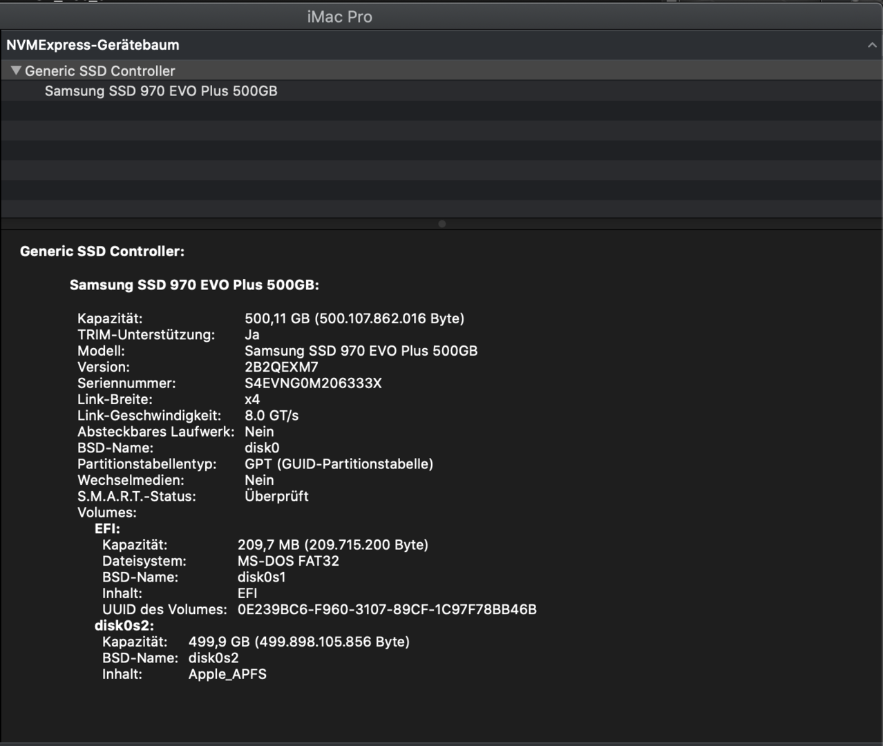

Funktionierte für 2 Tage gut. Danach kamen Kernel Panics System wurde instabil.
Der Verdacht fiel auf die SSD Samsung EVO 970 Plus, die angeblich Probleme macht.
Nach einigen Versuchen es zu reparieren war es dann soweit es lief gar nicht mehr, es konnte nicht mehr starten nichts.
Jetzt hab ich die Firmware gecheckt. Die ist am neuersten Stand. Ich hab mittlerweile auch eine andere SSD eingebaut Samsung EVO 970 ohne Plus.

Sieht irgendwie nach SSD-Problem aus. Wenn das eine Samsung evo plus ist: Firmware Update
Hi, ist die EVO Plus. Aber ich hab mit der Platte nix gemacht, ich hab gerade im Blender was gerendert und bekam das. Kann ich da ein Firmware update machen ohne das Ganze neu zu installieren?
