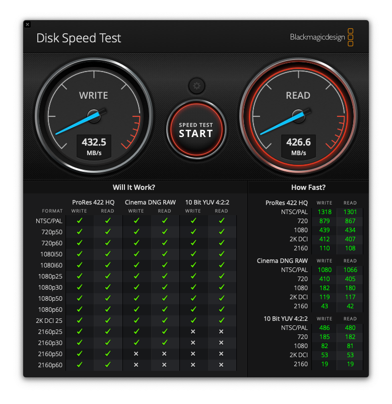

  • Hab gestern mal den USB-C ausprobiert, ist ziemlich langsam das Ganze, anbei ein Test einer Scandisk SSD.
    Zum Vergleich, gleiche Platte USB-C / USB 3 angehängt.
    Brauch ich da ein extra kext?

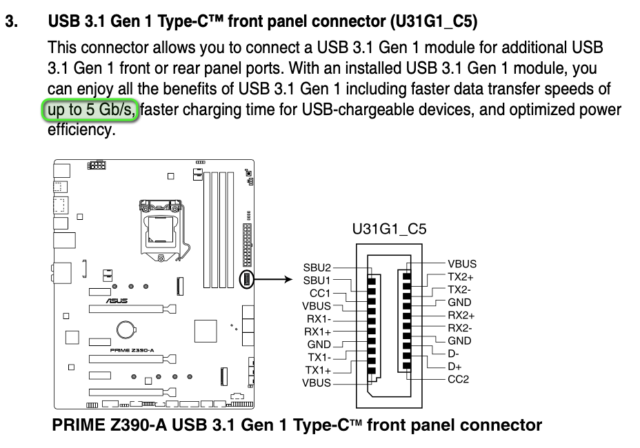

    Wobei im Handbuch unseres Boards schon darauf hingewiesen wird, dass der interne Front Panel Connector "nur" 5 Gb/s liefert:

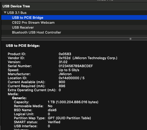

    Anbei ein Screenshot.

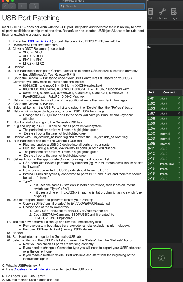

  • Wenn du Englisch verstehst, kannst du an Hand der Anleitung im HackinTool einen entsprechend Kext erstellen.
    Klicke im Programm, innerhalb des USB-Bereichs, auf das Info-Symbol:

  • Die Anleitung ist auf Clover ausgelegt... für OpenCore musst du da etwas anders vorgehen.
    Wenn du den USBInjectAll.kest nutzen möchtest, muss er in den Ordner /EFI/OC/kexts und in der config.plist unter "Kernel"->"Add" hinzugefügt werden.
    Das sollte dann ungefähr so aussehen:

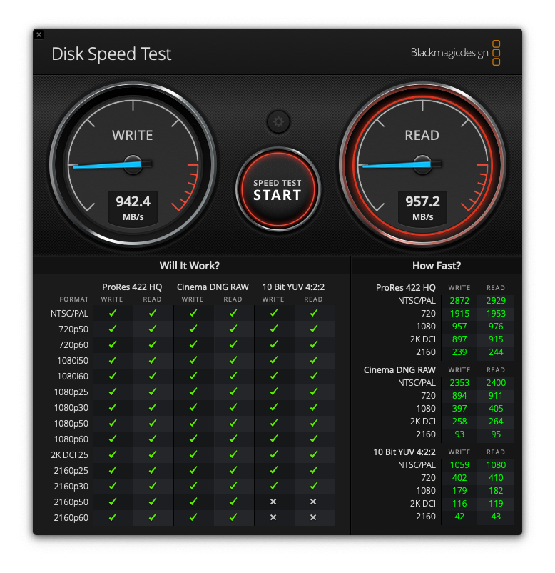

  • Hi Danke habs geschafft hab den USBinjektall kext installiert mit dem Hackintool funktioniert jetzt mit Vollspeed.
