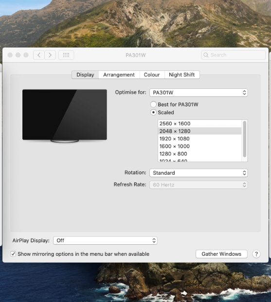

    Ich konnte doch noch Catalina auf meinem Rechner installieren.
    Vorgehens:
    1. Einen Bootstick mit "iMac19,1 nur iGPU" erstellen
    2. RX 5700 Grafikkarte ausbauen; HDMI (TV) und DP kabel am Motherboard anschliessen
    3. Booten und und im Bios auf interne Grafikkarte umkonfigurieren, sichern und booten
    4. Installation gemäss Anleitung vornehmen - Schritt 4
    5. Schritt 5: die zuvor erstellten EFI vom "iMacPro1,1" auf System System SSD kopieren und ersetzen
    6. Mit Schritt 6 von JimSalabim weiter fahren.
    7. System herunterfahren, RX 5700 einbauen und system neubooten
    8. et voila! Catalina ist installiert.

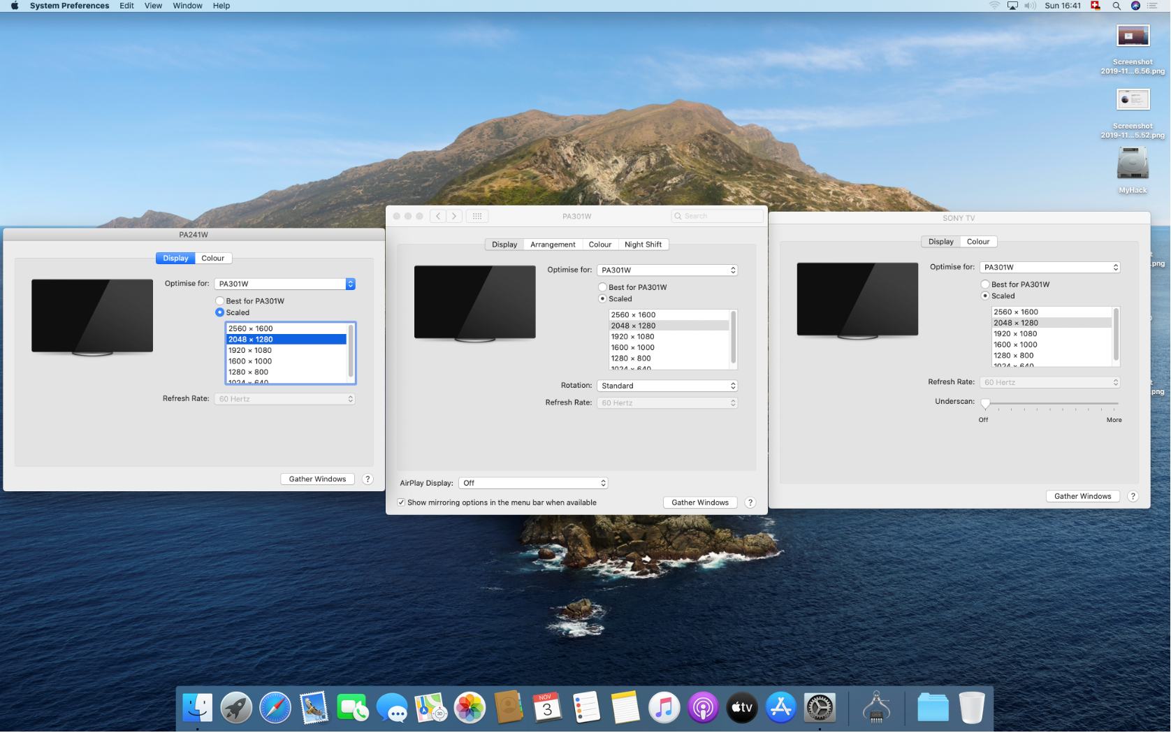

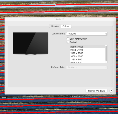

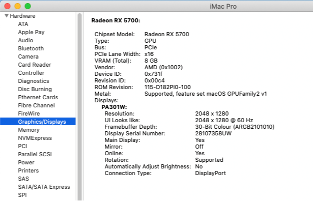

    Leider herrscht die Freude nicht all zu lange!

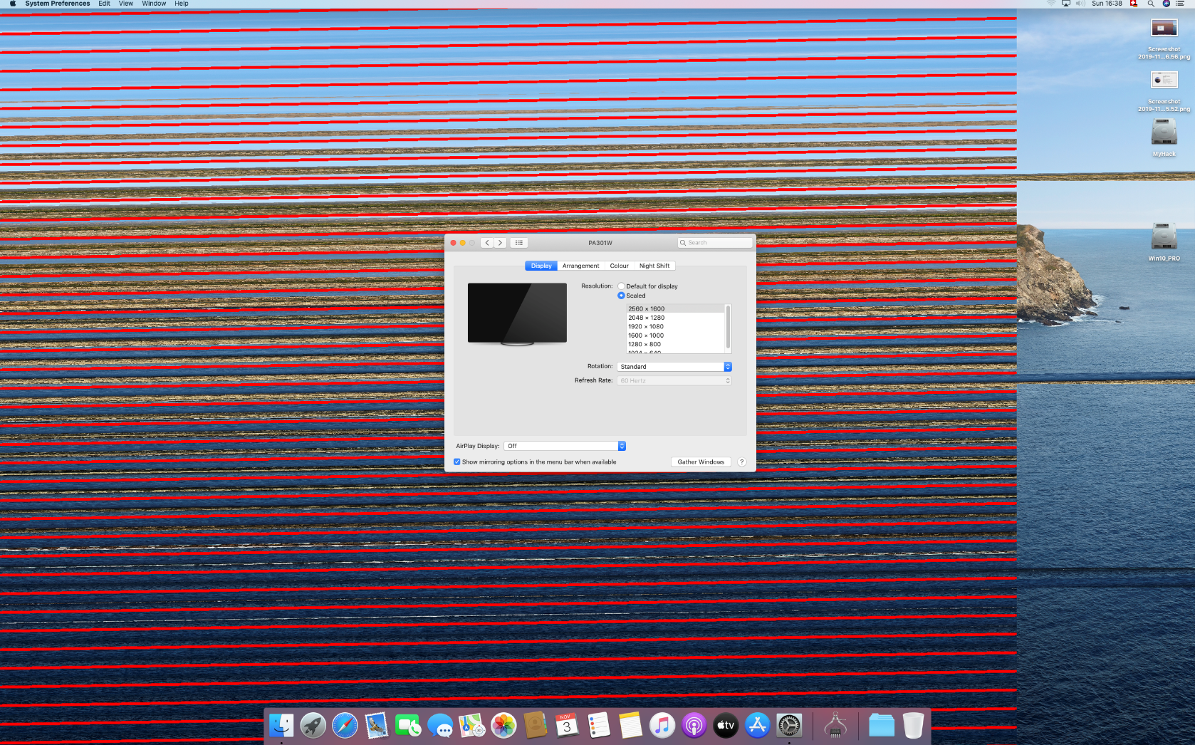

    Aus irgend einem Grund vermag die Grafikkarte nicht mit der maximalen Auflösung von 2560x1600 zuarbeiten.

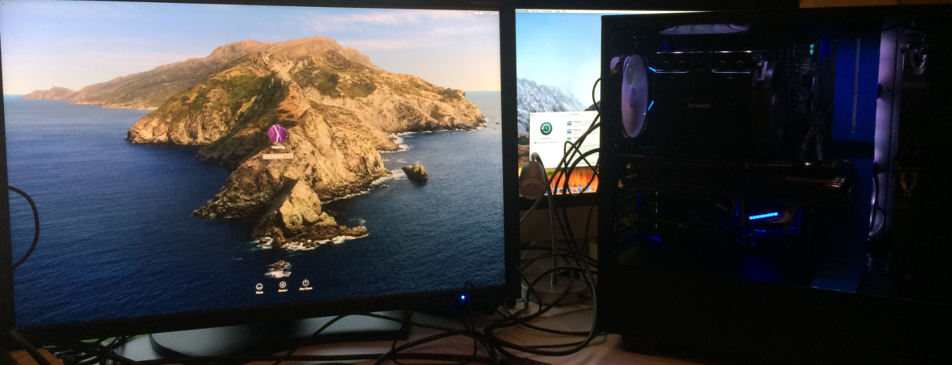

    Also nahm ich die HDMI-Kabel zur Hand und schliesse den Fernseher an. Zu meinem Erstauen zeigt der 30-zöller mit der Auflösung 2048x1280. Ein dritter Monitor wurde auch angeschlossen. Die maximale Auflösung beträgt bei mir nur 2048x1280!!! Auch im Alleingang. Weiss jemanden von euch WARUM?
    Hier sind noch weitere ScreenShot:
    Nun gilt das Problem zu beseitigen, danach kann Software drauf installiert werden.

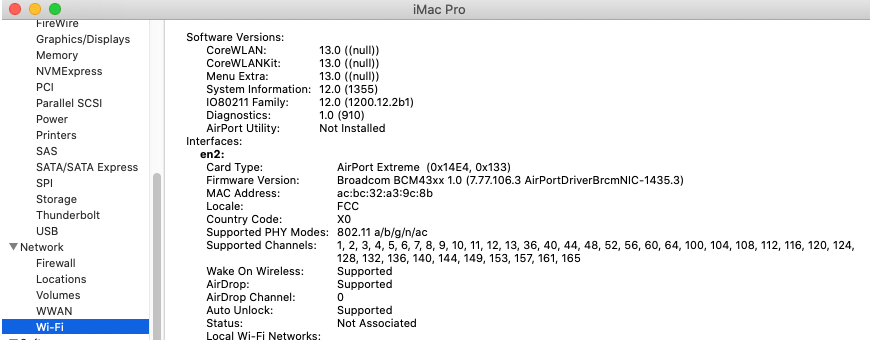

  • rookee NVRAM-Reset in Clover hast du gemacht? Ansonsten würde mir noch der Haken bei "Fix Shutdown" in der config.plist einfallen, den man setzen kann. Aber in den vorherigen Versionen war der eh gesetzt (hab ihn in der letzten Version raus, weil man das normalerweise nicht braucht), insofern macht das wahrscheinlich keinen Unterschied. In welchem Slot steckt die Fenvi denn bei dir? Bei mir ist sie im schmalen direkt über der Batterie.
    Genau da steckt meine Karte auch . NVRAM-Reset gemacht . Wie du schon erwähnt hast das "Fix Shutdown" Häckchen was in deiner letzten Config war , hat leider auch keinerlei wirkung gezeigt.
    EDIT: Ah noch was zum Thema LED Beleuchtung auf dem Mainboard. Du hast in deinen letzten Settings "Rot" gehabt; nun ist es ja blau. Kann man es im BIOS Menü verändern oder geht es nur mit der passenden Software im Windows ? Wird wohl nicht über ein VM Windows 10 gehen oder?

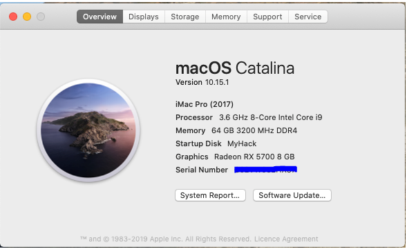

  • Ich habe den Update auf Catalina 10.15.1 gemacht.
    Alles funktioniert bei mir einwandfrei bist jetzt.
    Bios Version F6
    EFI von iMac 1,1 von JimSalabim. Kann mich nicht oft genug bedanken.

  • Genau da steckt meine Karte auch . NVRAM-Reset gemacht . Wie du schon erwähnt hast das "Fix Shutdown" Häckchen was in deiner letzten Config war , hat leider auch keinerlei wirkung gezeigt.
    Das ist ja wirklich blöd. Ich frage mich auch, woran das liegt. Bei mir geht das ja alles, ich hab die gleiche Fenvi und wie gesagt genauso angeschlossen wie du. Bin da momentan überfragt.

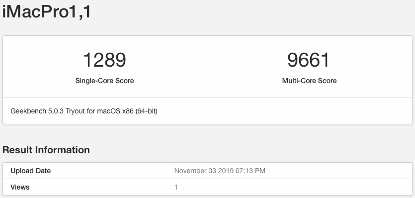

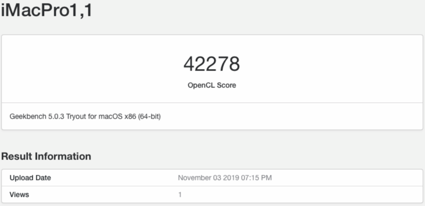

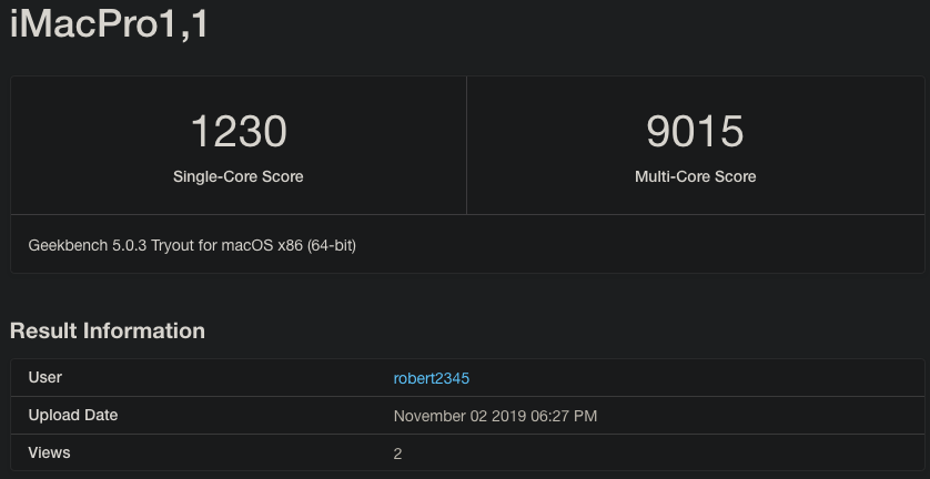

    So, nun habe ich einen Greekbench-Test durchlaufen. Verstehe aber nicht, warum ich die höhere Werte als "robert2345" habe.
    Grobe unterschiede zwischen unsere Rechner:
    - robert2345: rx 5700xt und 32 GB Ram
    - Theking: rx 5700 und 64 GB Ram
