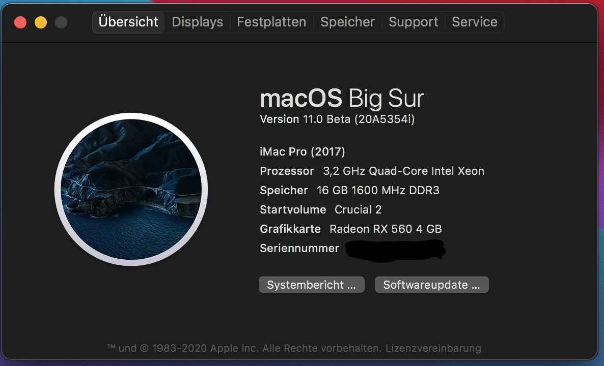

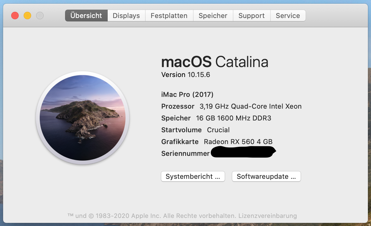

  • Dell PowerEdge T20 , BIOS A20 (kein Crossflash)
    RX 560 Aero, Fenvi 919 WLAN+BT-PCIe-Kombo
    OpenCore 0.6.1 nightly (Stand: 2020-08-23)
    ( MacNewbie123 Jetzt sollte es funktionieren.)
    EFI-T20-RX560-OC061nightly.zip
    für:
    Catalina 10.15.6
    Big Sur Beta 5 (inkl. Recovery)
    SMBIOS + ROM genullt, USBPorts gemalt (ggf. mit USBInjectAll.kext ersetzen)
    5 Mal editiert, zuletzt von krokol () aus folgendem Grund: EFI aktualisiert

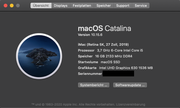

  • Hiermit teile ich auch meinen OC 0.6.0 EFI Ordner und meine entsprechende Hardware mit euch.
    Läuft unter MacOS 10.15.6 Catalina.
    Hardware
    Mainboard: MSI Z390 Gaming Pro Carbon
    CPU: Intel Core i5 9600k
    GPU: Intel UHD Graphics 630
    RAM: 16GB G.Skill Trident Z RGB DDR4-3200
    SSD: 250GB SanDisk Ultra 3D SSD 2.5 Zoll
    SMBIOS: iMac 19,1
    Was nicht funktioniert:
    -Wlan
    -AirDrop
    -Handoff
    -ApplePay
    Was funktioniert:
    -iMessage / Facetime etc.
    -DRM bis FairPlay 3.x
    -Bluetooth (mit entsprechendem Bluetooth Stick)
    -Alle Grundlegenden Funktionen die man auch auf einem echten Mac nutzen tut
      (3,16 MB, 283 Mal heruntergeladen, zuletzt: )

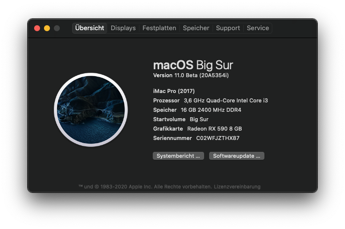

  • Gigabyte H310M S2H 2.0
    Intel Core i3-9100F
    XFX Radeon RX 590 Fatboy Core Edition 8GB GDDR5
    2x8GB G.Skill DDR4 2800mhz
    OpenCore 0.6.0
    iMacPro1,1
    Läuft bei mir vollständig ohne Kexte.BigSur Beta 5 Sowie Catalina und Windows 10.
    EFI Big Sur & Catalina H310M 0.6.0.zip

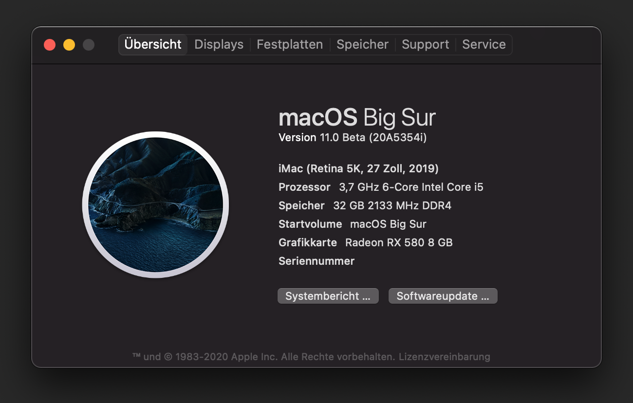

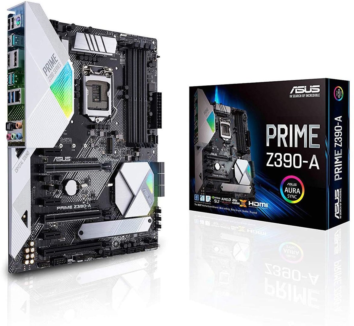

    • Motherboard: Asus Prime Z370 A II
    • CPU: i5-9600K
    • Grafikkarte: ASUS Radeon™ RX 580 AREZ Gaming OC 8GB
    • RAM:32GB G.Skill Aegis DDR4-3000
    • Festplatte: Samsung MZ-V7E500BW 970 EVO 500 GB NVMe M.2
    • macOS Version: macOS BigSur Beta 5
    • verwendetes SMBIOS: iMac19,1
    • OpenCore Version: 060
    EFI Ordner + Tools

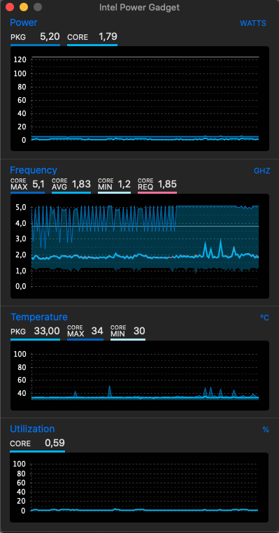

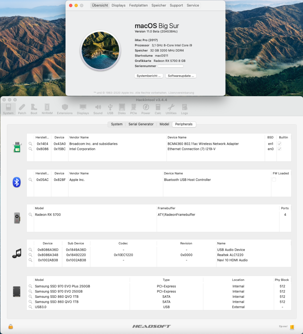

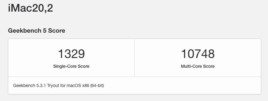

  • HARDWARE
    BIOS: F8c (F5 oder höher benötigt, um CFG Lock im BIOS deaktivieren zu können. Ansonsten AppleXcpmCfgLock verwenden) Download
    CPU: Intel i9 10850K (Codename Comet Lake)
    RAM: 32 GB DDR4 2400 Crucial Basllistix Sport LT
    iGPU: Intel HD 630
    GPU: Nvidia GeForce 760 (benötigt GOP Update) AMD Grafikkarte benötigen das boot-arg agdpmod=pikera
    Audio: Realtek ALC1220-VB codec
    OpenCore Infos
    OC Version: 0.6.7
    macOS (getestet): 10.13.6 (High SIerra), 10.15.7 (Catalina), 11.2 (Big Sur)
    System Definition: iMac20,2 (SMBIOS Infos müssen hinzugefügt werden)*
    ACPI Patches: SSDT-EC SSDT-AWAC, SSDT-EC-USBX, SSDT-PLUG, SSDT-SBUS-MCHC. SSDT-DMAC, SSDT-PPMC, SSDT-MEM2
    OpenCanopy: ja
    Chime: nein
    FileVault: nein
    Bootsrap: nein
    Tools: OpenShell, CleanNVRAM
    USB Port Mappings: ja
    CPU Power Management: ja
    CSR-active-config: HighSierra: FF030000, Catalina: FF070000, Big Sur: FF0F0000, (Bei Bedarf in Config anpassen)
    Issues: High Siera benötigt SMBIOS iMac18,3 sowie Fake CPU ID, damit der Rechner startet. Dazu unter Kernel > Emulate folgendes eintragen:
    Cpuid1Data EB060800 00000000 00000000 00000000
    Cpuid1Mask FFFFFFFF 00000000 00000000 00000000
    Ich habe dafür schon eine extra "config_legacy.plist" erstellt, die in diesem Fall dann einfach in "config.plist" umbenannt werden muss, damit sie bootfähig ist (die aktive config vorher umbenennen).
    OpenCore Download: Github
    Clover Download: Gigabyte Z490 Vision G Clover v5128.zip
    Changelog:
    04.02.2021 v17 (Download via Github only)
    • OpenCore Update auf v 0.6.7
    • Kexts aktualisiert
    • SSDT-EC.am hinzugefügt. Behebt Problem beim Start von Big Sur mit System Definition iMac20,2
    • -no_compat_check boot-arg entfernt
    • Configs angelegt für High Sierra, Catalina und Big Sur mit jewels passendem Wert für csr-active-config und SMBIOS
    01.02.2021 v16
    • OpenCore Update 0.6.6 (Build 25a9e6e)
    • ACPI > SSDT-MEM2.aml hinzugefügt
    • Resources aktualisiert (neue Icons, mp3 Support)
    • Modern Iconset für Bootpicker eingestellt
    • DeviceProperty für iGPU Frambuffer (Headless) geändert. Der alte war für Coffeelake
    CPU Benchmark
    https://browser.geekbench.com/v5/cpu/5386949
    ACHTUNG: Zur Optimierung des CPU Power Managements sind weitere Schritte erforderlich, die nur auf dem System selbst durchgeführt werden können. Siehe hierzu 'CPU Power Management.pdf' im Anhang!
    HILFE: Falls jemand einen guten Overclocking/Tweaking Guide für diese CPU/dieses Board kennt, würde ich mich sehr über einen Link freuen, denn ich verstehe so gut wie gar nichts von den ganzen Einstellungen, die das Board im "Tweaker" bietet. Ich glaube, da steckt noch mehr Potenzial drin.
    EXTRAS: Im Anhnag befinden sich optionale Dateien, um die Konfiguration der internen Intel UHD 630 Grafikkarte anzupassen.
    • Intel UHD 630 HDMI+DisplayPort Patch – aktiviert Bildausgabe über HDMI und DisplayPort der iGPU. Plist öffnen, Eintrag kopieren und an entsprechender Stelle in Config einfügen und speichern.
    • FakePCIID_Intel_HDMI_Audio.kext: Aktiviert Audioausgabe via HDMI. Kext in EFI > OC > Kexts einfügen, neuen Snapshot mit ProperTree erstellen und speichern (ungetestet, da ich keinen Monitor mir HDMI Port habe).

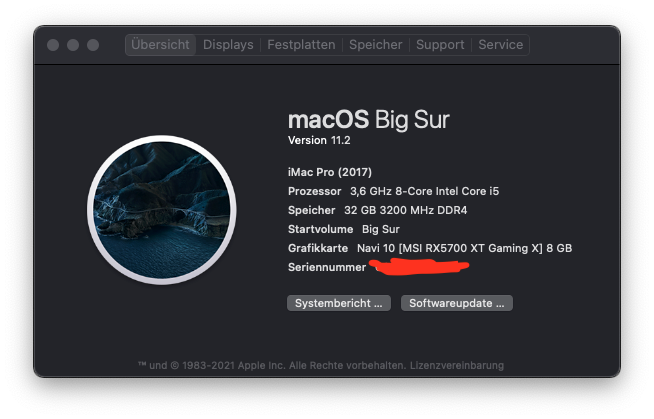

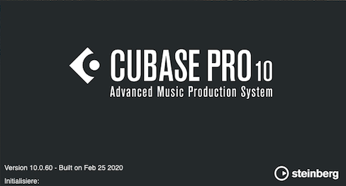

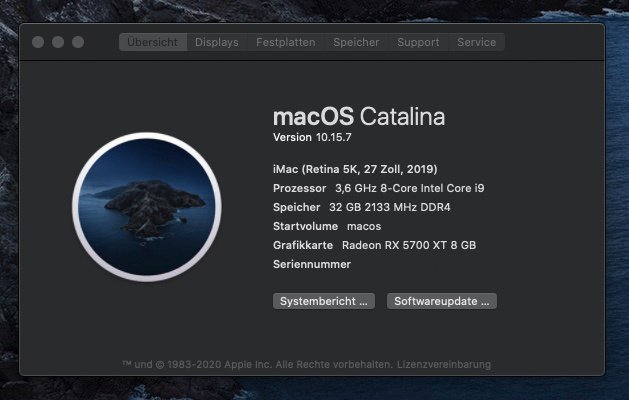

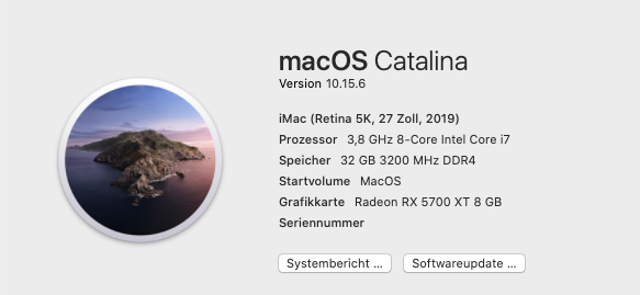

  • Hallo :-)
    • Motherboard : Gigabyte Aorus Z490 Ultra (Bios F7)
    • CPU : Intel i7-10700K
    • Grafikkarte : ASRock Radeon RX 5700 Challenger D 8G OC (Bios Flash to XT)
    • RAM : 32GB Patriot Viper 4 DDR4-3200
    • Festplatte : 500GB Crucial P5 SSD M.2
    • Festplatte 2 : 8000GB WD Ultrastar DC HC320 0B36404 256MB 3.5" SATA 6Gb/s
    • Audio Device : Interner Mainboard Audio Chip
    • macOS Version :macOS Catalina 10.15.6 (Update 10.15.7)
    • verwendetes SMBIOS : iMac 19,1
    • OpenCore Version : 0.6.0
    Der wichtigste Test : Steinberg Cubase 10 Pro läuft einwandfrei!
    Update 24.09.2020: macOS Catalina 10.15.7
      (5,19 MB, 275 Mal heruntergeladen, zuletzt: )
    12 Mal editiert, zuletzt von MacToshi () aus folgendem Grund: Bios Update (27.11.2020) : Bios F7

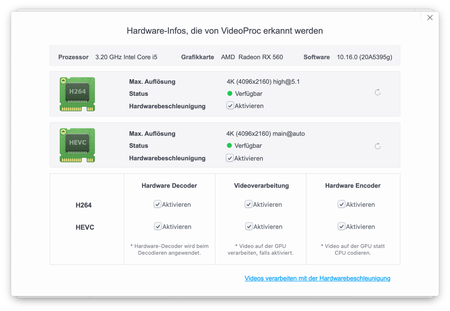

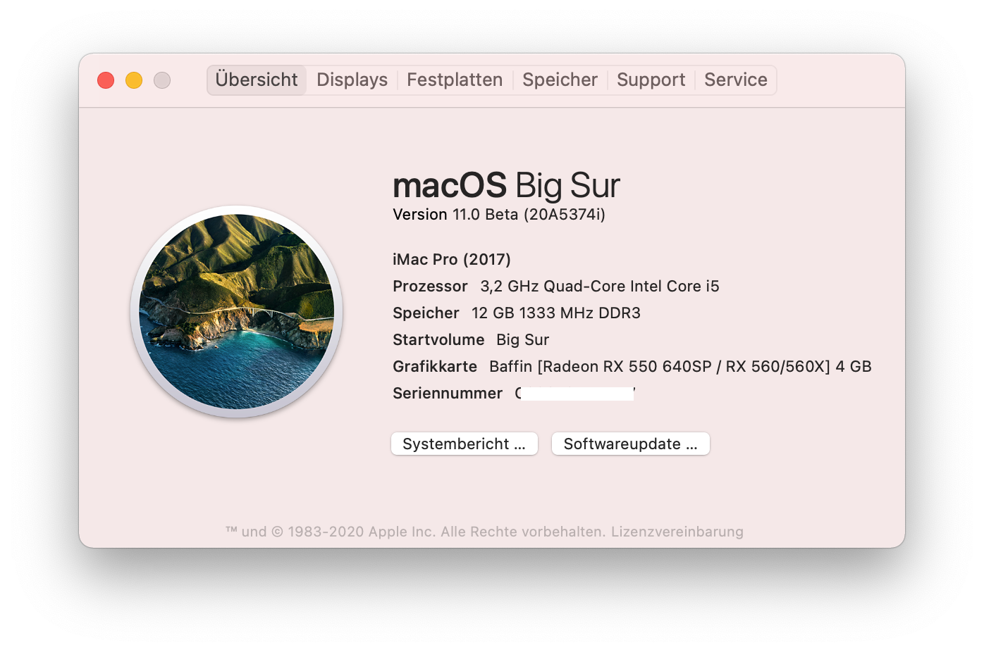

  • Asus B85M-E
    Intel(R) Core(TM) i5-4460 CPU @ 3.20GHz
    Realtek ALC887/HDMI-DP
    RTL8111/8168/8411 Ethernet
    RAM 12.00 GB
    BT über USB Dongle
    Baffin [Radeon RX 550 640SP / RX 560/560X]
    OC v0.6.1
    SMBIOS iMacPro1,1
    macOS Big Sur Version 10.16 (Build 20A5384c)
    Funktioniert
    WIFI/Ethernet
    BT
    AirDrop
    NVRAM
    Audio
    iMessage
    FaceTime
    AppleTV
    DRM Video PrimeVideo
    Sleep
    Nicht funktioniert
    Wakeup nach Sleep (Rechner wacht auf, kein Signal auf DP
    AppleTV funktioniert seit Big Sur Beta 9 nicht mehr
    VideoProc startet nicht, stürzt sofort ab (Fehlerbericht)
    VideoProc startet mit BigSur Beta 9
    Hinweis: Kein AppleSecureBoot konfiguriert, die Einträge müssen in der config.plist nachgetragen werden, soweit dieses gewünscht wird
    EDIT: EFI ausgetauscht am 16.10.2020
    Fehler bereinigt und AppleSecureBoot u.a. eingefügt.
    EDIT: EFI Fehler bereinigt und AppleSecureBoot u.a. integriert, UEFI---/-/->Textrenderer=BuiltinGraphics
    EDIT: HEVC funktioniert mit der Beta 10 wieder
    EDIT: Update auf OC v 0.6.2, Kexte aktualisiert
    EFI_AsusB85M_OCv0.6.2.zip
    Bei Verbesserungen wäre ich am Feedback interessiert

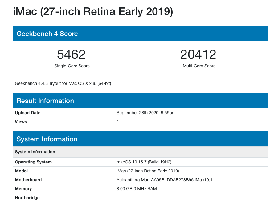

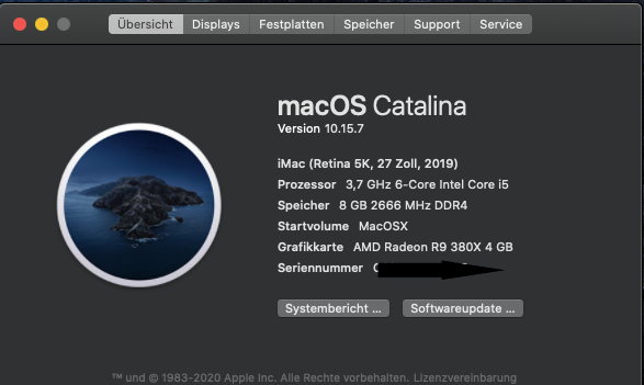

  • ASUS Prime Z390 A
    Intel i5 9600k
    Intel UHD 630 sowie AMD Radeon R9 380x vram 4gb
    HP SSD EX900 500GB
    16 GB Ram
    OpenCore 0.6.1
    Catalina 10.15.7
    iMac19,1
    EFI.zip
    Einmal editiert, zuletzt von Xarksus ()

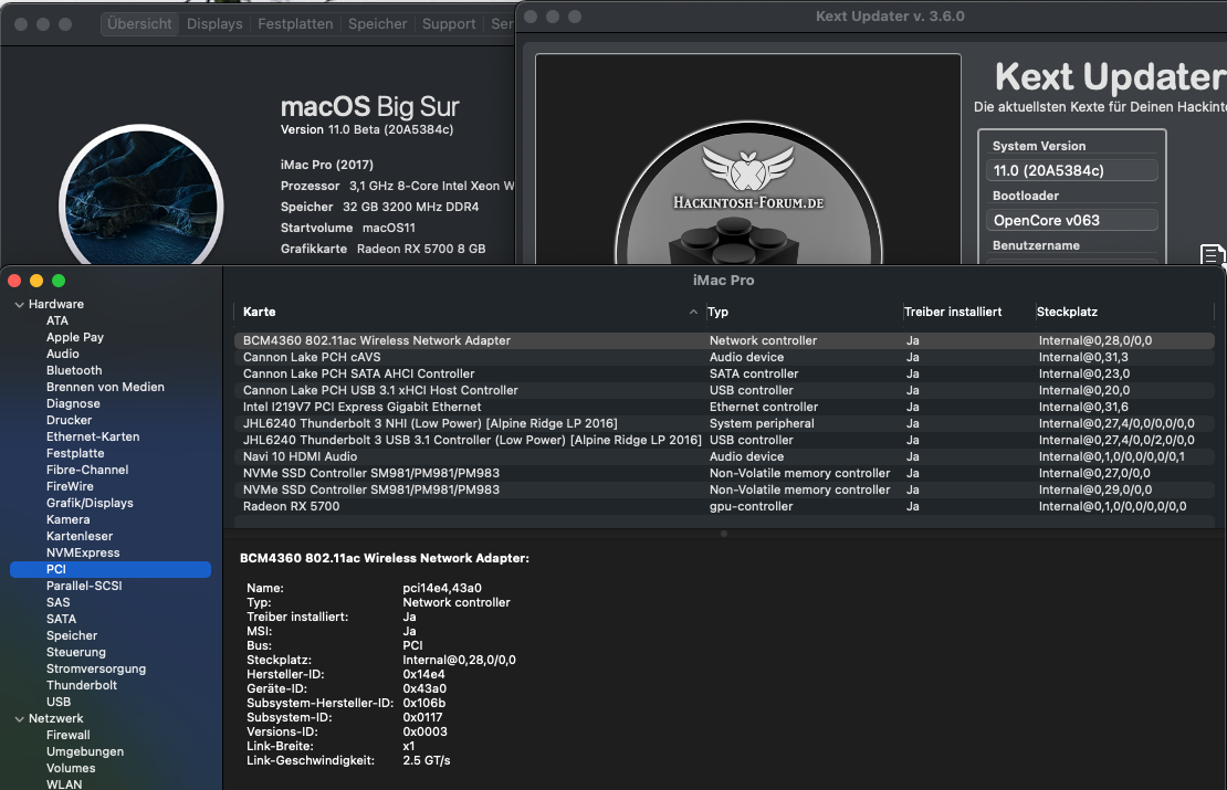

  • Z390 Phantom Gaming-ITX/ac
    inclusive optimiertes Thunderbolt Bios zum download
    macOS Big Sur 11.0 Beta (20A5384c)
    0.6.2
    • Diese EFI hat es tatsächlich geschafft Catalina und Big Sur sauber und Ordentlich zu installieren und alle Updates selbständig durchzuführen!
    • OpenCore ist in 0.6.2 Kexte sind Nightly Versionen.
    • Die optimierte Bios Version Z39PGIX4.40C.zip könnt ihr downloaden, auf FAT32/16/12 Partition entpacken und updaten, bitte vorher altes BIOS bakucp machen, somit könnt ihr die Thunderbolt Settings besser optimieren! Nach dem update settings für Eure Peripherie machen und OpenCore NVRam reseten - wichtig!
    Have fun :top:
    PS: In letzter Zeit ist mir leider aufgefallen, dass sich viele Hilfesuchende im Forum bedienen und dabei sich nicht einmal bedanken! Das ist ein Forum und lebt von solchen kleinen Dingen ... Schade dass die alte Kultur der Foren so zerstört werden!
      (2,39 MB, 228 Mal heruntergeladen, zuletzt: )
    153134-opencore-png0.6.3
    153135-91brhn3lpul-ac-sl1500-jpg

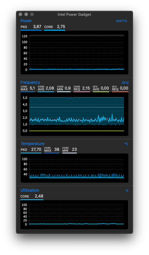

    Erstaunlich stabil. CPU idle auch ok.
    :hackintosh:

  • Hardware
    Board: MSI MAG B550 Tomahawk
    CPU: AMD Ryzen 7 3700X
    RAM: Corsair Vengeance LPX 32GB (2x16GB) DDR4 3200MHz C16
    Platte: Samsung SSD 970 Evo 1TB am SATA
    GPU: MSI RX 5700XT Gaming X (hab Shaneee's patch in den Kernel Patches aktiviert)
    Audio: Realtek ALC1200A, per AppleALC.kext (id 11)
    verwendetes SMBios: iMacPro1,1 - ich habs auch mit dem MacPro7,1 probiert, wie Ray Jones in seiner EFI, aber brachte mir gefühlt mehr Nachteile, als Vorteile
    Opencore: 0.6.6 Release - debug Ausgaben deaktiviert
    Mein Dank geht an Roy Jones im speziellen, da ich ohne seine EFI schon am verzweifeln war und das Forum im allgemeinen, für die vielen hilfreichen Threats. Bei der hochgeladenen EFI müßt ihr halt noch eure Seriennummer eintragen.
    ToDo:
    - USB Mapping
    - den 2.5G Ethernetport zum laufen bekommen funktioniert, man muß den Port nur in den Einstellungen manuell aktivieren oder in der Konsole per 'sudo ifconfig en0 media 1000baseT'
    - Bilder von den Bios-Einstellungen und Version einfügen Bilder und das exportierte Bios-Profil findet ihr im Anhang als zip gepackt
    was schon geht:
    - iMessage etc
    - DRM inkl. Apple TV+
    - Sleep
    - USB-Ports alle am Leben
    - einpflegen der aktuellen Ryzen-Patches brachte ein gutes plus bei Geekbench/OpenCL von rund 42.000 auf 52.000 Punkte
