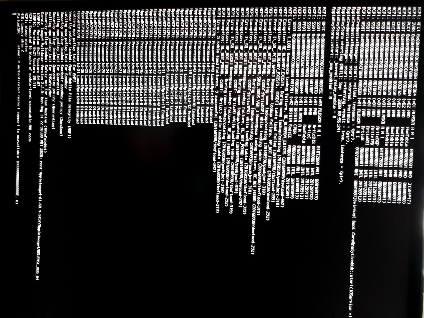

Hallo Zusammen,
ich habe vor einigen Wochen meinen ersten Hackintosh aufgesetzt. Funktioniert(e) für meine Zwecke prinzipiell ganz gut.
Da beim MSI B550 Gaming Edge Wifi das Bluetooth - egal ob unter Windows oder macOS - nicht immer erkannt wird,
(nur nach einem CMOS Reset, für einen Zeitraum, denn ich noch nicht eingegrenzt habe), habe ich mir gedacht,
ein BIOS Firmware Update von V130 auf die V142 könnte evt. Abhilfe schaffen.
Ergebnis, dass mit V142 der Hackintosh beim OpenCore boot (0.6.1) hängt. Leider komme ich mit den Fehlermeldungen nicht weiter.
Ich habe auch kein BIOS Setting entdeckt, welche zur/inEFI.zipopencore-BIOS_V130_OK.txtopencore-BIOS_V142_HANGING.txtEFI.zipopencore-BIOS_V130_OK.txtopencore-BIOS_V142_HANGING.txt V130 anders wäre.
Vielleicht kann mir jemand anhand der angehängten Informationen weiterhelfen. Danke.
