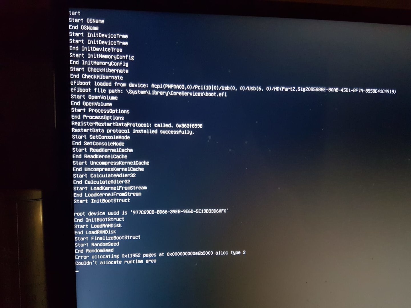

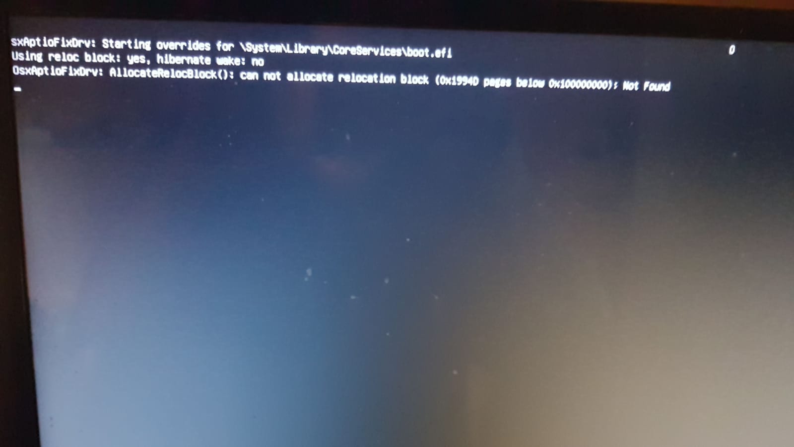

  • 1. Hast du etwas verändert, dass nun keine Pluszeichen mehr kommen, sondern der Fehler mit osxaptiofixdrv?
    2. Was passiert, wenn du die anderen Treiber ausprobierst?
    Hacken ⛏️⛏️
    Haken ✔️
  • 1. Für die plus zeichen habe ich nur den entfernt EmuVariableUefi-64.efi und gebootet ^^
    2. bin ich grad dran den hab ich schon probiert OsxAptioFix2Drv-64.efi kommt der fehler wie im ersten post werde jetzt den OsxAptioFix3Drv-64.efi testen und beim OsxAptioFixDrv-64.efi kommt der ja
    EDIT: der fehler komt beim OsxAptioFix3Drv-64.efi
    EDIT2: so habs hinbekommen Installation und so startet alerdings bootet er trotzdem win 10 somit kann ich die installation nicht abschliessen

    der fehler im bild kommt mit OsxAptioFixDrv-64.efi

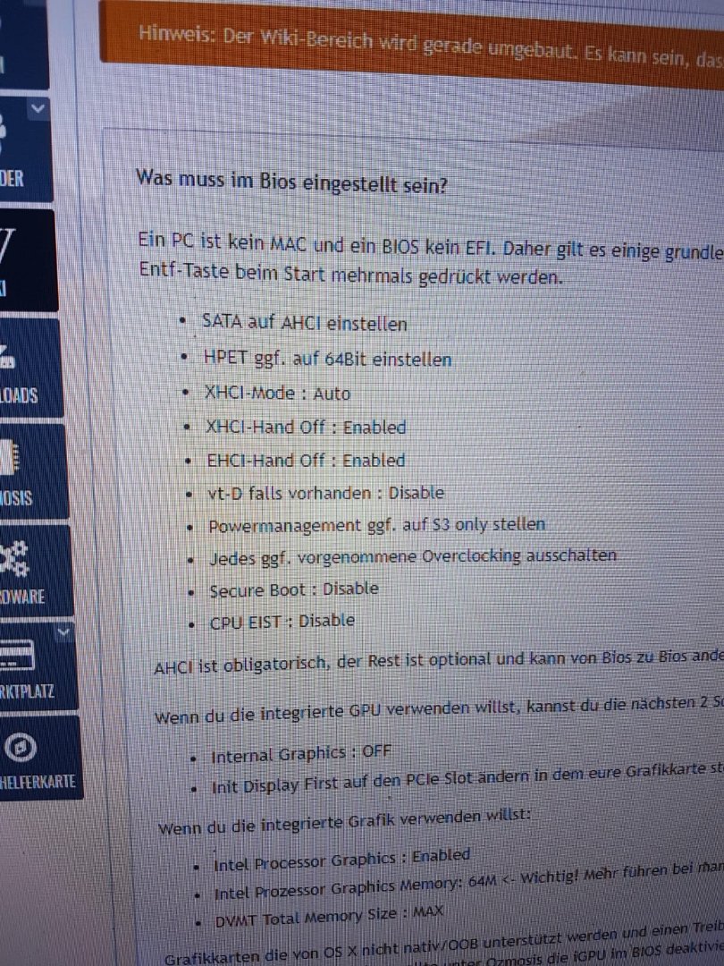

  • Grundsätzlich sollte dieser eigentlich nicht auftauchen aber ich weiß glaube ich, dennoch wo der Fehler ist. Kann aber nicht vor heute Abend helfen.
    Edit: Serial Port, falls dein Board einen hat ist aber deaktiviert im BIOS oder ? Wie sehen deine Settings sonst im BIOS aus ? Einfach nur um wirklich alles andere ausschließen zu können !

    Bios settings sind wie im bild sofern ich sie im advanced mode gefunden habe
    EDIT2: Grad gesehen ^^ ne hat kein serial port
