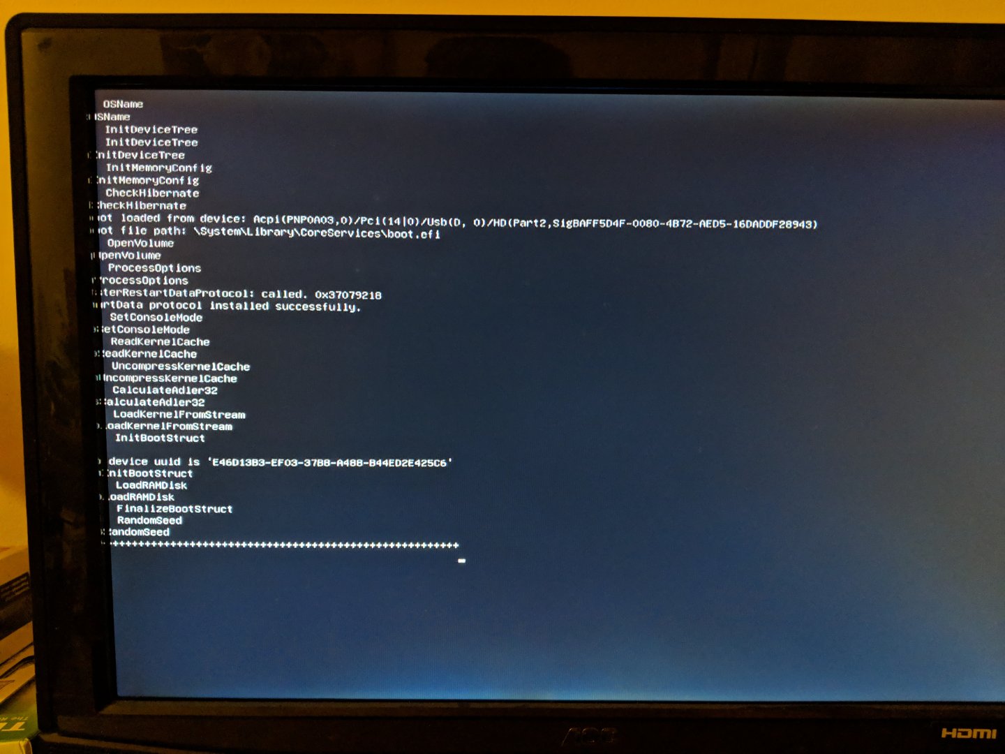

    Ich probiere nur jetzt schon seit etwa einer Woche rum und komme trotz noch so vieler Versuche nicht weiter als die Plus-Linie. Vor allem, da ich den Couldn't allocate runtime area Fehler zuerst hatte, mag mancher jetzt behaupten, ich hätte den falschen Aptio Fix. Hab aber schon alle Fixes durch. Die einzigen zwei Möglichkeiten, die mich überhaupt zur plus Linie gebracht haben, waren der free2000 fix und der "neue" AptioMemoryFix-64.efi in Kombination mit der Test2016.efi von Nick Woodhams. Zweiteres ist der Fix meiner Wahl, da der AptioMemoryFix neuer zu sein scheint und der free2000 wohl nicht mehr macht, als einen alten aptiofix und das free up feature der Test2016.efi in einer efi zu vereinen. Ich vermute also, dass ich mit dieser Kombi das aptio Problem schon gelöst habe, jedoch aufgrund von fehlenden Debugging-Infos bei der plus Linie nicht mehr rausfinden kann.
    Ich weiß auch, dass es noch keinen Nvidia Treiber für Mojave gibt. Ich will es aber grundsätzlich erst mal nur zum booten bringen und dann entscheiden, ob ich auf Dark Mode verzichte und auf High Sierra downgrade oder entschließe die Hoffnung nicht aufzugeben. Screenshot und EFI-Partition folgen. Vielen Dank schon Mal für jegliche Tipps!:danke2:
    Edit: EFI ist nun angehängt, hab den Beitrag auf Wunsch in ein paar Absätze unterteilt und werde gleich noch ein Bild liefern. Danke an DSM2 fürs Verschieben in das spezifischere Subforum!
    Edit 2: so, nun noch der Screenshot, also er bootet nicht automatisch neu. Erst durch Klick auf den Powerbutton geht er aus, ansonsten ist er an dieser Stelle wie eingefroren. Sorry, dass die linke Seite vom Bild abgeschnitten ist. Hab den Monitor via HDMI verbunden und er bietet keine Formatoptionen, werde mir früher oder später nen neuen holen, weil das softwareseitig zu lösen auch nicht schön ist. In den letzten Zeilen steht übrigens immer nur Start und End, also Start LoadRAMDisk und EndLoadRAMDisk etc.

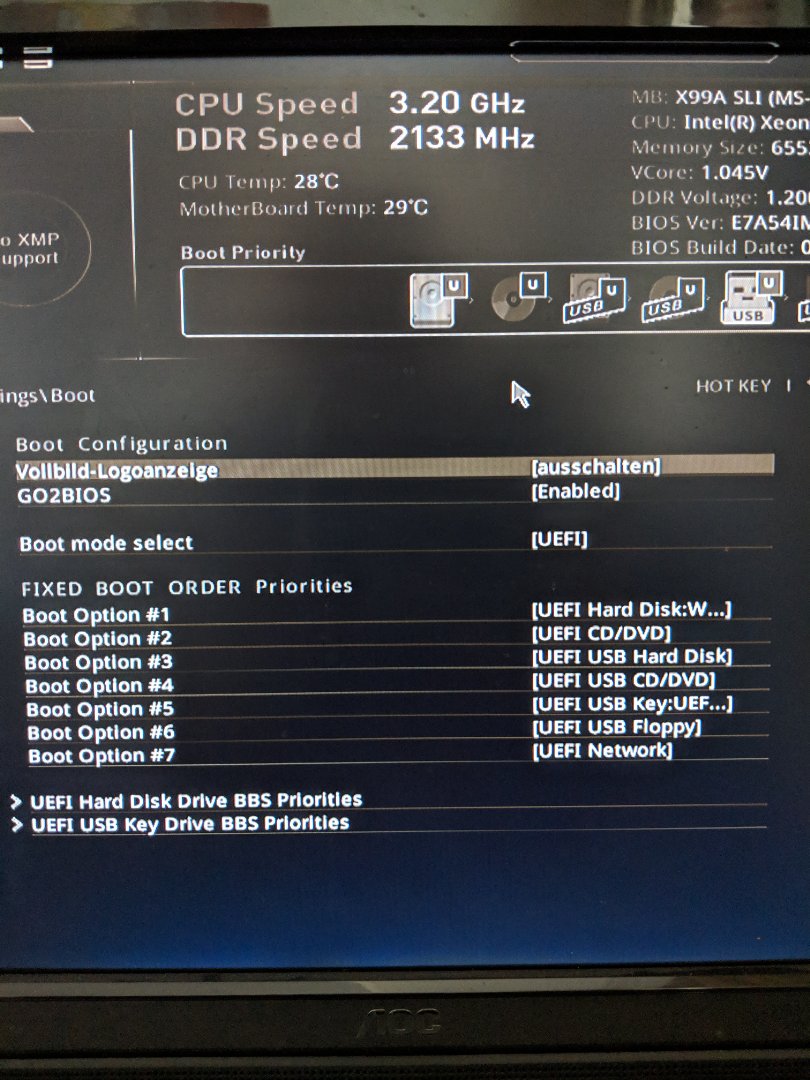

  • Also zunächst einmal scheint es mir das du im Bios noch etwas vergessen hast einzustellen, den CPU spezifische Einträge sind beim XEON nicht notwendig!
    Muss nicht sein aber durchaus denkbar und da ich das von hier nicht einsehen kann, solltest du das mal überprüfen und am besten Bilder hochladen.
    Nur weil du den Clover Screen siehst, heißt es noch lange nicht das alle Settings korrekt sind!

  • Ist es das Vollständige Bios Menü (Advanced) ? Irgendwie vermisse ich da was...

  • Jap, bin im Advanced Mode. Welche Einstellung suchst du denn? Hab auch zumindest das Gefühl, dass MSI andere Einstellungen hat, als die ganzen anderen Mainboard-Hersteller. Die EFI werd ich auch gleich wieder testen. Danke!

  • Die Anordnung ist leicht anders aber Settings sind die selben, irritierend nur wenn man gewohnt ist mit der Englischen Sprache zu arbeiten.

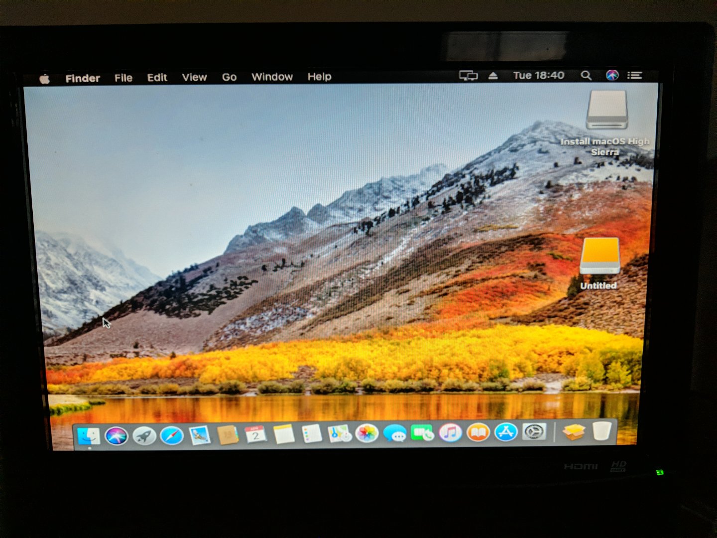

    Es ist mysteriös, nichts geändert, einfach gerade mal auf gut Glück wieder angemacht und siehe da, der Setup Screen erscheint und es funktioniert (siehe Screenshot). Was mach ich jetzt am besten? Ich würde jetzt intuitiv mal den Ei Ordner auf die Efi Partition meiner SSD packen. Dann würde ich den Nvidia Treiber gern installieren, trau mich jedoch nicht mehr das zu machen weil es beim letzten Mal dadurch selbst durch vielfache Versuche nicht mehr starten wollte. Vorschläge?

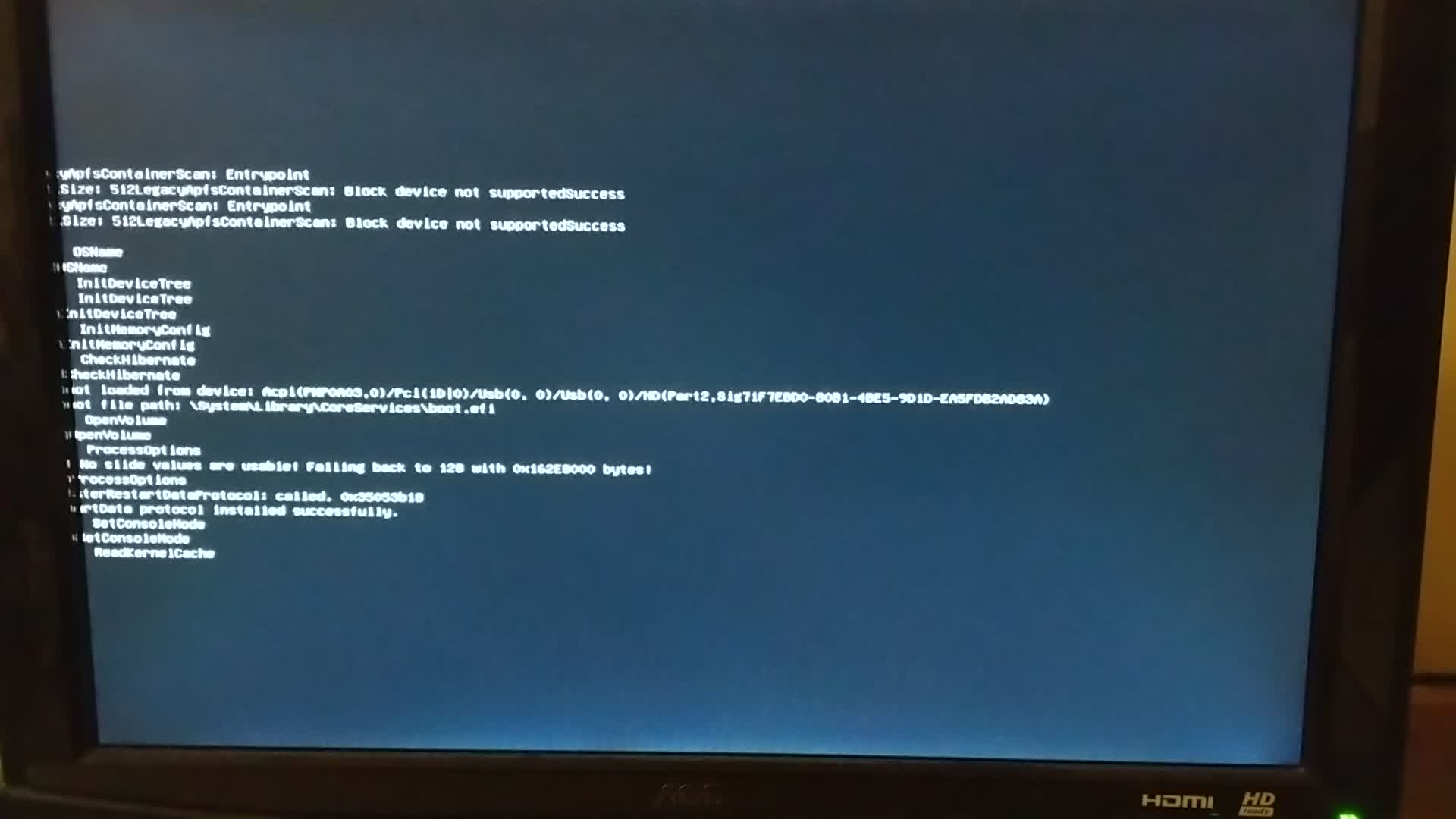

    Ich hab gerade wirklich nur mal ausgeschaltet und wieder eingeschaltet und schon wieder das mit den AppleUSBHostResources Error wie in meinem vorletzten Post (auch hier sind das im Gegensatz zu einem meiner Screenshots weiter oben die letzten Zeilen), nur diesmal die Meldung nicht so häufig (3 Mal), dafür wieder der alte Bekannte von noch weiter oben: AppleKeyStore: operation failed. Ich werde gleich mal ein paar Minuten warten und dann wieder versuchen zu starten. Wäre echt krass, wenn das ein Problemverursacher ist. kaneske wie war das bei dir mit der injection der Prozessor ID? Clover scheint meinen Prozessor nämlich immer richtig zu erkennen? War das bei dir auch der Fall und du konntest trotzdem erst durch die Prozessor ID Injection das Problem lösen? Werde mich dann auch wieder zurückmelden und berichten, ob das warten vor dem wieder einschalten was geholfen hat.
    Also das scheint nichts geholfen zu haben. Was ich aber jetzt sehe und auch vorher eigentlich bei jedem Boot, ist der Spam an den genannten AppleUSBHostResources Nachrichten und, das wird wohl das relevante Duo sein, "Waiting for DSMOS" und wenige Debugging-Nachrichten später "AppleKeyStore: operation failed". Klingt für mich als hätte ich meistens Probleme mit der FakeSMC, nur manchmal (sehr selten) scheint er trotzdem zu booten. DSM2 gibt es was besonderes an der FakeSMC und dem dazugehörigen efi Treiber aus deiner Version 4?

  • Ich mache dir am Wochenende was fertig... Vorher wird es bei mir nichts und waiting for dsmos hast du auch kurz bei einem funktionierenden System, also nichts besonderes.
    Nope ganz normale offizielle Version ohne irgendwas besonderes dran.
