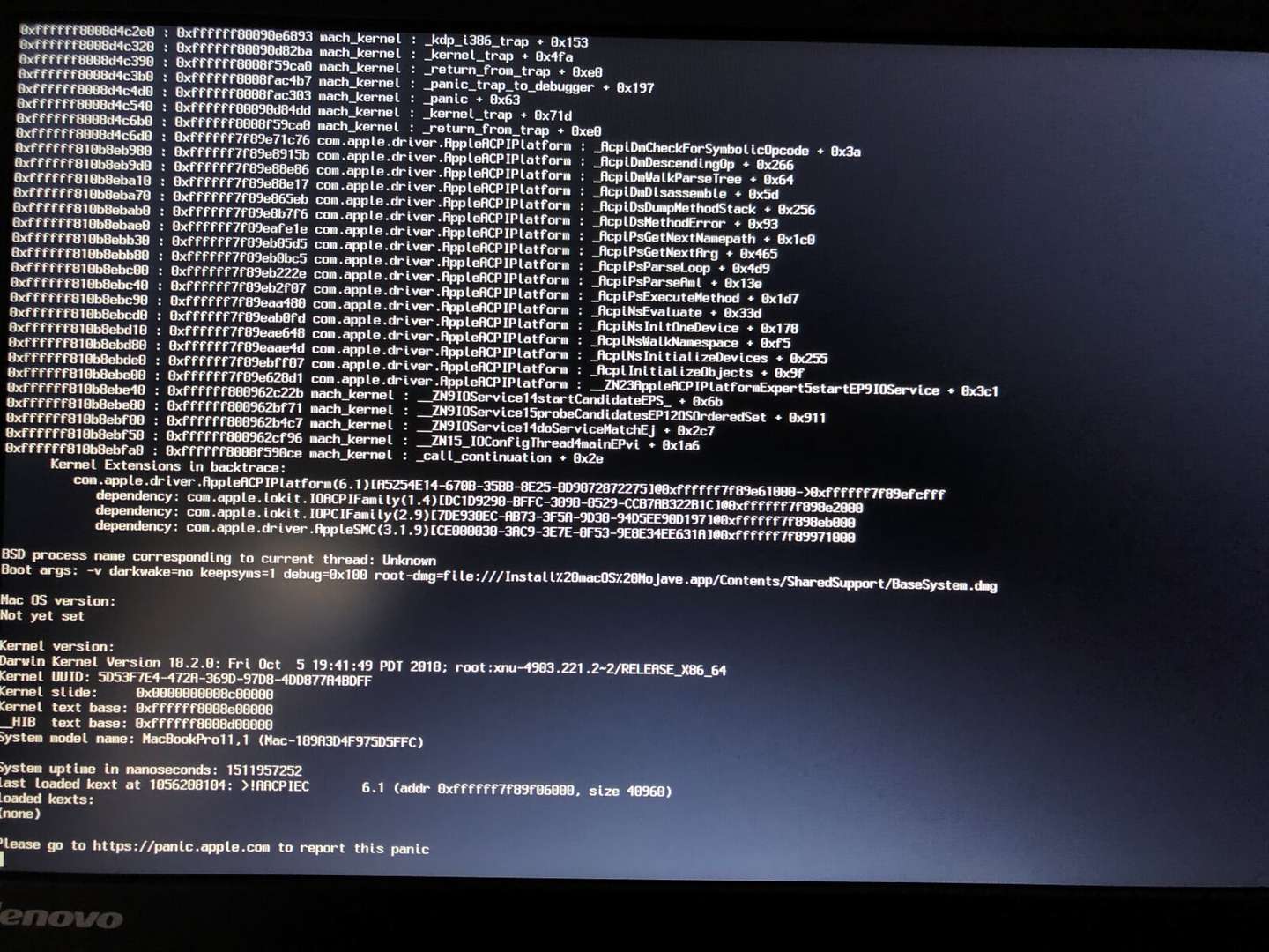

  • Ich habe mir für mein Hackbook Projekt nun ein Lenovo E580 geholt. Als EFI hab ich das Package von griven aus diesem Thread benutzt. Danke dafür :) Installation von Mojave lief auch problemlos. Nach der Installation habe ich den Clover Ordner dann in die EFI meiner Samsung Evo 970 kopiert und neu gebootet. Dies funktioniert leider nur mit dem Stick als Starthilfe. Ohne lande ich in den Boot Optionen und komme nicht mehr heraus. Ich wähle die Option Mac OSX und dann geht es nicht weiter. Ethernet findet er auch nicht trotz IntelMausi. Ist der der dabeiliegt vielleicht zu alt für Mojave?
    IntelMausi hilft natürlich nix wenn Realtek drin steckt *oops* ^^
    Was habe ich vergessen?

  • Installier Clover VOR dem kopieren auf die Platte mal auf die Platte und kopiere erst dann den EFI Ordner es kann sein das das Notebook nur durch das reine Kopieren keinen UEFI Eintrag erstellt ;)
  • Das war's. Danke dir. LAN hab ich auch auf die Reihe bekommen. Man darf halt kein IntelMausi Kext reinballern wenn Realtek drinsteckt :oops:
