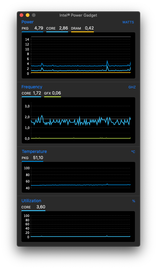

    Ich habe bemerkt, dass der ApplePS2SmartTouchPad.kext von EMlyDinEsH bei mir ziemliche hohe CPU verursacht, d.h. bei Benutztung des Touchpads gibt es direkt einen höheren CPU Takt/Stromverbraucht. Kann das jemand bestätigen? Das würde natürlich auch zu einer geringeren Akkulaufzeit bei tragen!
  • luan42 : Ich teste das gerne bei mir. Wie genau hast du das mit der hohen CPU-Last verifiziert? Damit ich das genauso machen kann und wir vergleichbare Ergebnisse haben.
  • Mit dem https://software.intel.com/en-…les/intel-power-gadget-20 Intel Power Gadget. Nutze ich eine externe Maus geht der CPU Takt auf ca. 1Ghz hoch, der Verbrauch auf ca. 1,5 Watt. Bewege ich meine Finger auf dem Touchpad, geht die CPU auf 2.3-2.8 Ghz hoch und der Verbrauch auf 4 Watt. Beim scrollen mit 2 Fingern auf dem Touchpad auf dieser Webseite bekomme ich sogar 17 Watt, mit der Maus und scrollrad ca. 6 - 7 Watt.
  • luan42 : ich habe heute mal den ApplePS2SmartTouchPad.kext und im Vergleich denVoodooPS2Controller.kext getestet.
    Laptop im Batteriebetrieb, mittlere Helligkeit, Firefox NUR diese Seite geöffnet.
    Einzige weitere gestartete Anwendungen: Intel Power Gadget und Bildschirmfoto
    Zum Test des ApplePS2SmartTouchPad.kext habe ich im Bios den Trackpoint deaktiviert. Sonst alle Einstellungen gleich.
    ApplePS2SmartTouchPad.kext:
    Klicke ich diese Seite an und bewege dann den Mauszeiger im kleinen Kreis, so steigt
    Power PKG auf 5 (sinkt dann bei weiterem Kreisen auf 4) WATT
    Power Core auf 3 (sinkt dann bei weiterem Kreisen auf 2,2) WATT
    FREQUENCY steigt von 1,2 auf 2,2 bis 2,5 GHz
    Bei nicht bewegen des Mauszeigers sinken PKG auf unter 1 und Core auf annähernd 0
    Klicke ich diese Seite an und Scrolle mit 2 Fingern, so sind die Werte minimal besser
    Power PKG steigt auf maximal 4, Core auf maximal 2.
    Power PKG auf 2 mit Spitzen Richtung 2,5 bzw 3,5 WATT
    Power Core auf 1 mit Spitzen Richtung 1,5 bzw. 2,2 WATT
    FREQUENCY ist deutlich unruhiger und schwankt zwischen 0,9 und 1,9 (ein Spitze bei 2,3) GHz
