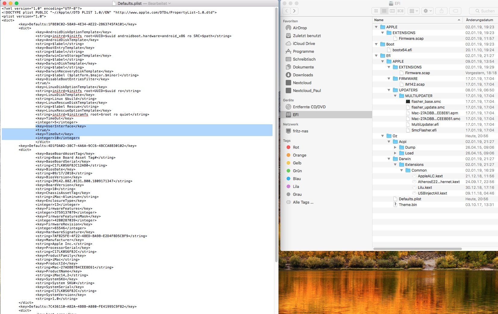

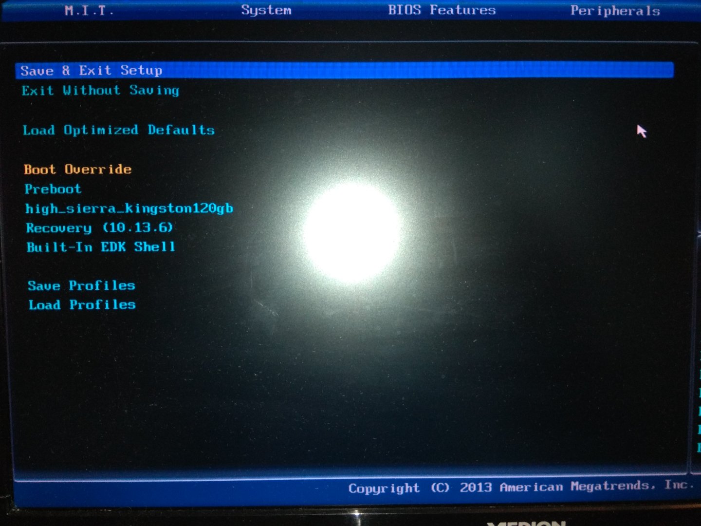

    Ein Versuch könnte sein den BootentriesFilter mal zu aktivieren, also die Option in der defaults auf false zu setzen.
    Ansonsten würde ich noch vorschlagen, dass du deine BIOS settings mal extern speicherst und danach das BIOS mal resettest (am besten CMOS) und es in diesem Zustand nochmal probierst. Sollte das nicht helfen, kannst du die gespeicherten Settings wieder einspielen.
  • DisableBootEntriesFilter auf false hat leider auch keine Veränderung gebracht.
    Was kann ich mir von einem CMOS-Reset erhoffen?
    Ich habe einen solchen Reset mal vor geraumer Zeit gemacht, weiss aber nicht ob es Unterschiede gibt hinsichtlich des Verfahrens. Muss ich danach erneut das BIOS mit Ozmosis flashen?

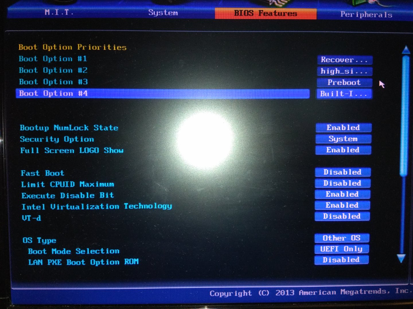

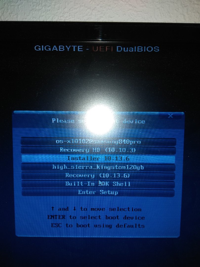

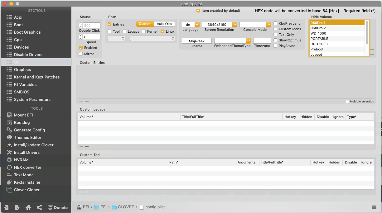

  • Es sollten überflüssige Booteinträge im CLOVER ausgeblendet werden, nicht im NVRAM.
    "Clover Configurator -> GUI -> Booteinträge" - dort mal "preboot", "VM", "Recovery" eintragen. Wenn das nicht reicht, zusätzlich noch andere Partitionen, die nicht für den Boot benötigt werden.
  • Für CMOS einfach die BIOS Batterie für ein paar Minuten mal rausnehmen, ist keine große Sache. Das ROM bleibt gleich, evtl werden aber deine BIOS settings zurückgesetzt, deswegen extern sichern oder merken ;)

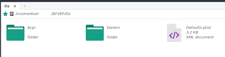

  • Hallo, das Herausnehmen der CMOS Batterie hat keine Veränderung gebracht. Wie würde ich vorgehen, wenn ich auf Clover wechseln wollte, ohne gleich das System neu aufzusetzen? Ist es ratsam die bestehende /EFI/Efi/Oz/Defaults.plist zu sichern?
    Ziel ist es ein Dualboot System mit Linux zu konfigurieren.
  • Du kannst Clover parallel installieren dabei bleiben die Struktur von OZ unberührt. Um zu vermeiden das sich beides in die Quere kommt solltest Du OZ jedoch deaktivieren wenn Du mit Clover starten möchtest (ESC Taste nach dem Einschalten bis Monitor kurz rot aufblinkt). Hast Du ein für Dich passendes Clover Setup gefunden kannst Du komplett auf OZ verzichten hierzu dann einfach ein Standard Bios flashen und fertig.

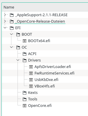

    Wie würde ich die Platte einrichten unter Linux, um sie für die Installation vorzubereiten? Auf dem FAT32 formatierten USB-Stick benötige ich also im Root einen Ordner EFI, sowie die Unterordner BOOT (darin Bootx64.efi) und OC (mit OpenCore.efi darin), samt weiteren Unterordnern, Kexten etc.?
  • Auf dem FAT32 formatierten USB-Stick benötige ich also im Root einen Ordner EFI, sowie die Unterordner BOOT (darin Bootx64.efi) und OC (mit OpenCore.efi darin), samt weiteren Unterordnern, Kexten etc.?
    Korrekt!
    Die Festplatte brauchst du garnicht speziell vorzubereiten, die kannst du dann einfach im gebooteten Installer (USB Stick) im FestplattenDienstprogramm wie gewünscht formatieren und mit HFS/APFS versehen.

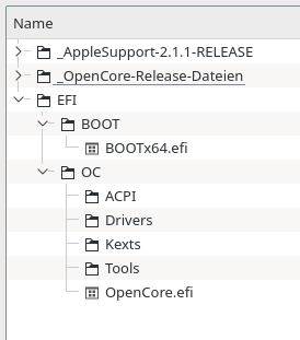

    Ich habe nun: den EFI Ordner im Root des Sticks, den Unterordner BOOT, darin die BOOTx64.efi, den EFI-Unterordner OC und seine Unterordner ACPI (leer), Drivers (leer), Kexts (leer), Tools (leer) und die darin befindliche OpenCore.efi. Wo sind die Kexte?
    ApfsDriverLoader.efi
    FwRuntimeServices.efi
    UsbKbDxe.efi
    VBoxHfs.efi
    Diese vier Dateien befinden sich nun im Ordner Drivers unterhalb des Ordners OC.

  • Du musst deinen EFI Ordner natürlich befüllen, mit den Kexts und Drivers, die du brauchst und die config.plist anpassen... Kexts sind zumindest FakeSMC/VirtualSMC und Lilu und geg. WhateverGreen. Such dir am besten mal einen Guide raus.
