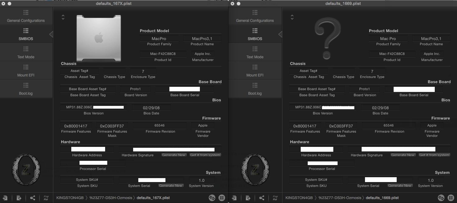

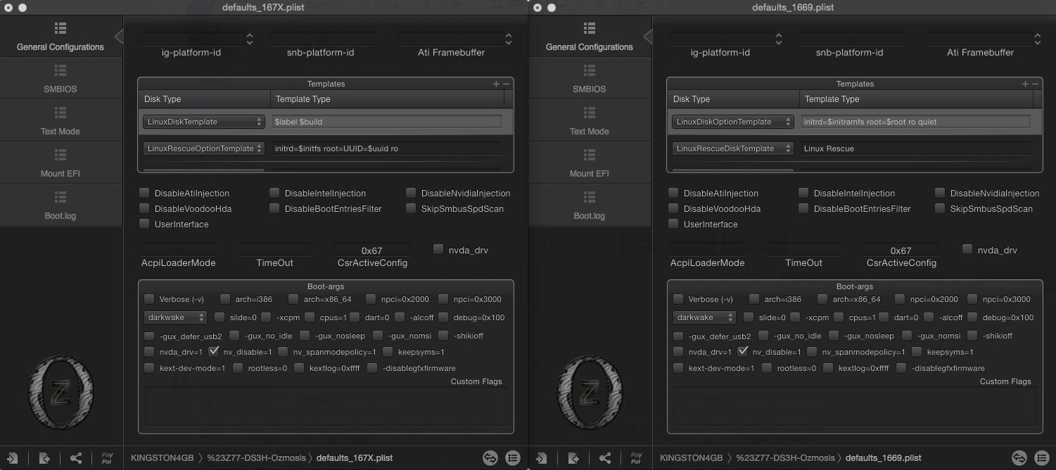

    Lese ich nun diese Dateien mit dem Oz Configurator ein, so ergibt sich für mich dieses Bild: (siehe Anhang)
    Welche der beiden würde ich verwenden? Auch ist mir aufgefallen, dass die Hardwareadresse bei beiden Konfigurationen verschieden ist. Ich nehme an es handelt sich hier um die MAC meines Ethernet-Adapters? Ich habe dann die MAC-Adresse meines Ethernet-Adapters abgeglichen und festgestellt, dass diese weder mit der einen, noch der anderen aus den beiden Konfigurationen übereinstimmt. Hier also die korrekte eintragen und zudem wie Al empfahl noch den Haken "DisableBootentryFilter" setzen?
  • Beide Dateien werden dir nicht helfen, da diese mit dem SMBIOS einen MacPro3,1 arbeiten, welcher von aktuellen macOS-Versionen nicht mehr unterstützt wird.
    Versuche es doch bitte mal mit der beiliegenden Defaults.plist.

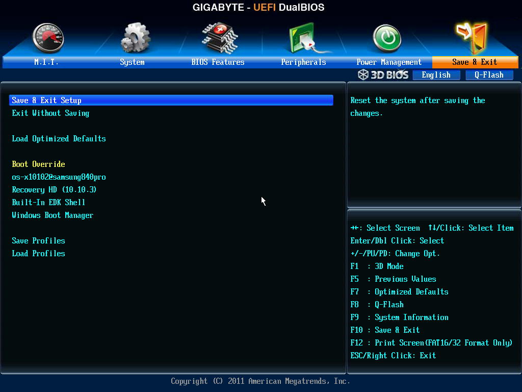

    Ich starte den PC und er bootet nicht, sondern bleibt komplett schwarz. Drücke ich hingegen beim Bootvorgang F12, so komme ich in das Bootmenü.
    Dort wähle ich dann OSX (erste Zeile) und boote dieses ohne Probleme. Die Windows- bzw. Linux-SSDs werden hingegen nicht angezeigt.
    Bild 2-9

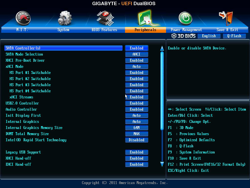

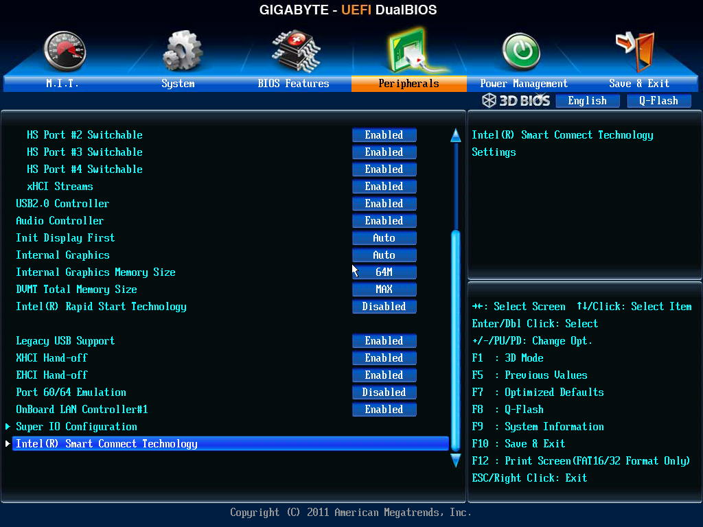

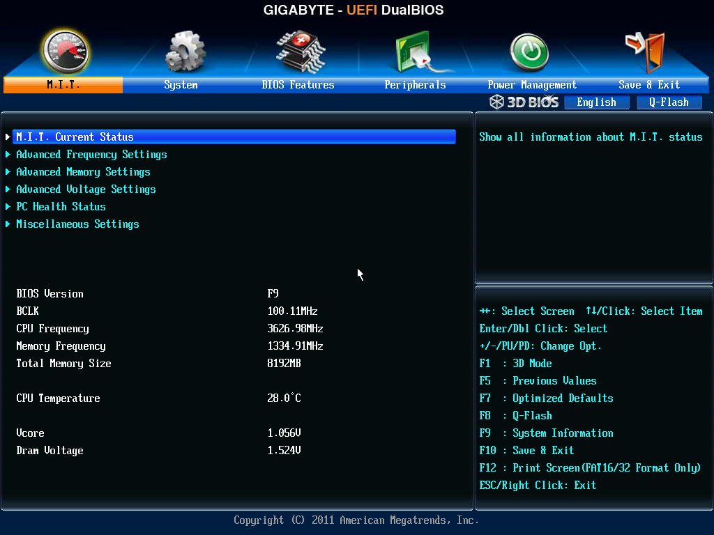

    Die nachfolgenden Bilder geben Einblick in meine BIOS-Einstellungen.
    In Bild 180902145034.jpg sieht man dass OSX bei den Boot Option Priorities an Position #2, statt #1 steht. Modifiziere ich diese Reihenfolge, speichere ab, so ist beim nächsten Reboot diese wieder verloren. Warum?

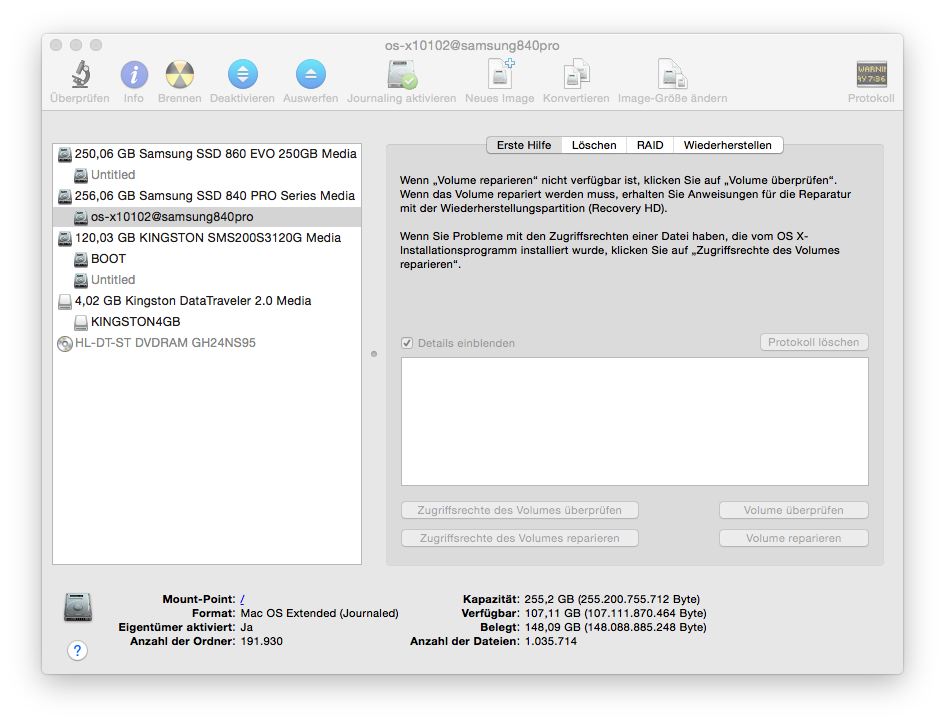

    Bild 10
    .. Zeigt noch einmal die angeschlossenen Festplatten. Eine Samsung 840, wo OSX installiert ist, eine weitere Samsung 860 EVO, wo ich das Ubuntu installierte und daraufhin meine Booteinträge im Bootmenü verlor und noch eine mSSD von Kingston (120GB) auf der Windows installiert ist.
