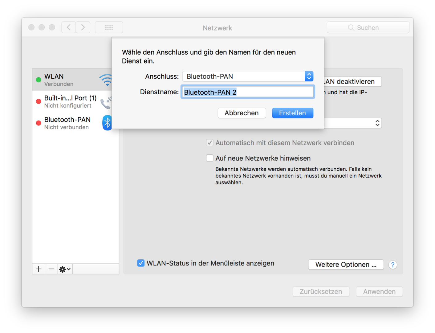

    Was noch nicht läuft ist das Ethernet. er zeigte mir den Port aber als nicht verbunden. Habe den Beschreibungen folgend erst in den Einstellungen den Port und dann die preferences.plist und Networkinterfaces.plist gelöscht.
    Neu gebootet ... kein erfolg. Da ich die WLAN/Bluetooth card nicht eingebaut hatte, hatte ich die im Verdacht.
    Neu gebootet und NVRAM Reset ... leider ohne Erfolg. Die NVIDIA Treiber hatte ich aktualisiert. Übrigens nach jedem NVRAM Reset hatte ich Darstellungsprobleme weil die Karte im Apple Modus war. Umstellung des Treibers auf Web und alles läuft ...
    Sound zeigt er mir leider noch immer nicht an. Neben Cloud und Shop läuft auch Finalcut nicht. Denke das hängt aber irgendwie mit dem Netzwerk zusammen.

  • Für Ethernet brauchst du eine Kext, das lief doch auch schonmal, oder? Einfach entsprechende Kext wieder installieren.

    Wenn ich auf Netzwerkgehe bietet er mir schlicht keinen ethernet Port an. (habe NVRAM Reset gemacht).

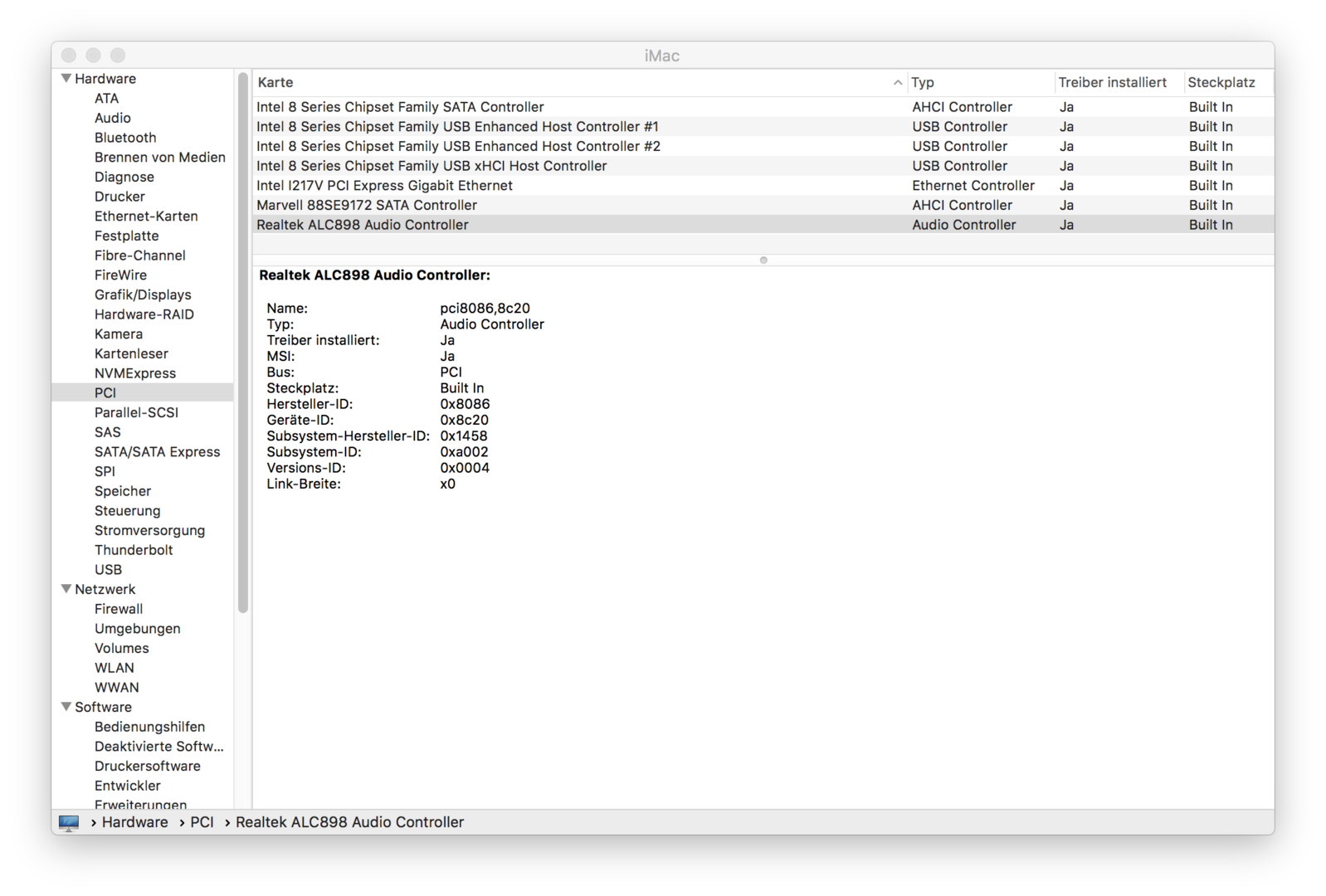

    Das System scheint den Soundchip auf dem Bord zu erkennen. Aber in den Einstellungen oben rechts ist der Lautsprecher ausgegraut und mir werden nur airplay Geräte angeboten ...

    Schau mal im Systembericht unter Entwickler/Erweiterungen ob AppleHDA lädt und wenn nicht überprüfe über einen klick auf AppleHDA warum das nicht lädt... Ist S/L/E original, oder hast du da eine HDADisabler liegen?
