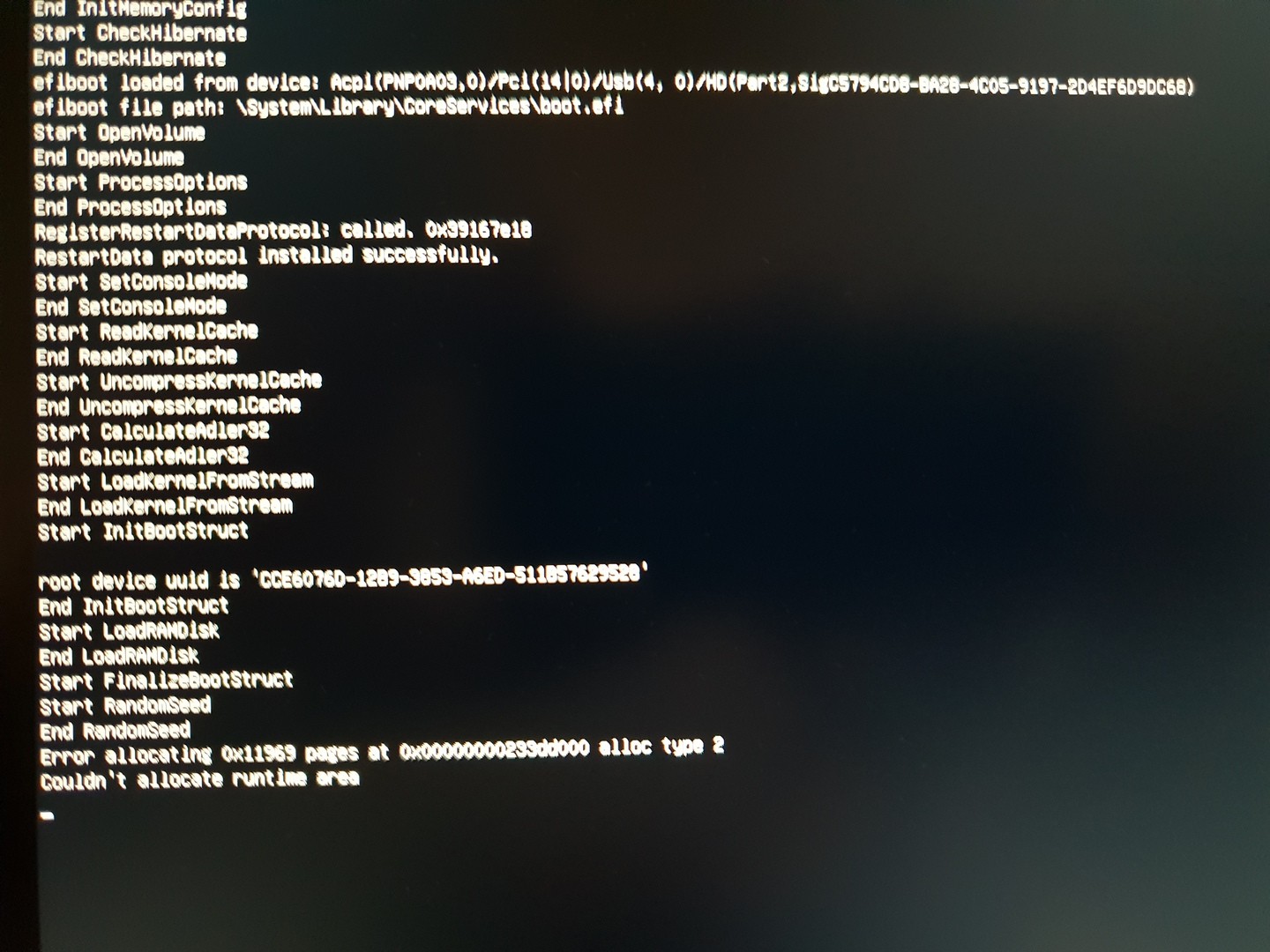

  • Hi,
    ich habe es inzwischen geschafft Mojave auf meinen neuem system zu installieren.
    -Gigabyte Z390 Aorus Master
    -Intel i9 9900K
    -Sapphire Radeon RX Vega 64 Nitro+
    Allerdings muss ich jedesmal mehrmals den PC neu booten bis entweder die Installation startet oder um macOS zu booten.
    Denn meistens kommt dieser Fehlercode "Couldn't allocate runtime area". Nach 2-3 neu booten funktioniert es dann meistens.

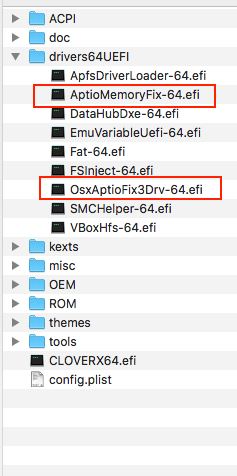

    Habe inzwischen schon folgendes probiert. Allerdings ohne Erfolg.
    osxaptiofixdrv-64
    osxaptiofix2drv-64
    osxaptiofix3drv-64
    OsxAptioFix2Drv-free2000
    Vielleicht könnte sich jemand nochmal meinen Clover Ordner ansehen?

  • du hast 2 verschiedene Aptiofixes im Ordner. Immer nur einen nehmen.
  • Nicht nur 2. Ralf sondern sogar 3!

  • Ok danke. AptioMemoryFix habe ich komplett übersehen. Jetzt läuft soweit alles.
