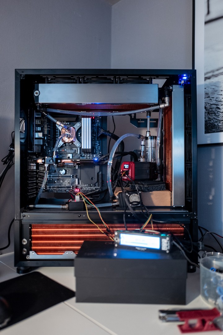

    Die Wassertemperatur bei Prime95, FurMark und LuxMark liegen bei 33° mit den Lüftern auf minimalster Stufe und einem Durchfluss von 60 Litern pro Stunde. Der Prozessor läuft zwischen 77° bis 82° (eben noch nicht geköpft) und die höchste Temperatur der Vega (Hot Spot) liegt bei 58°.

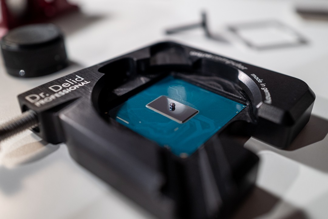

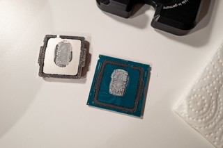

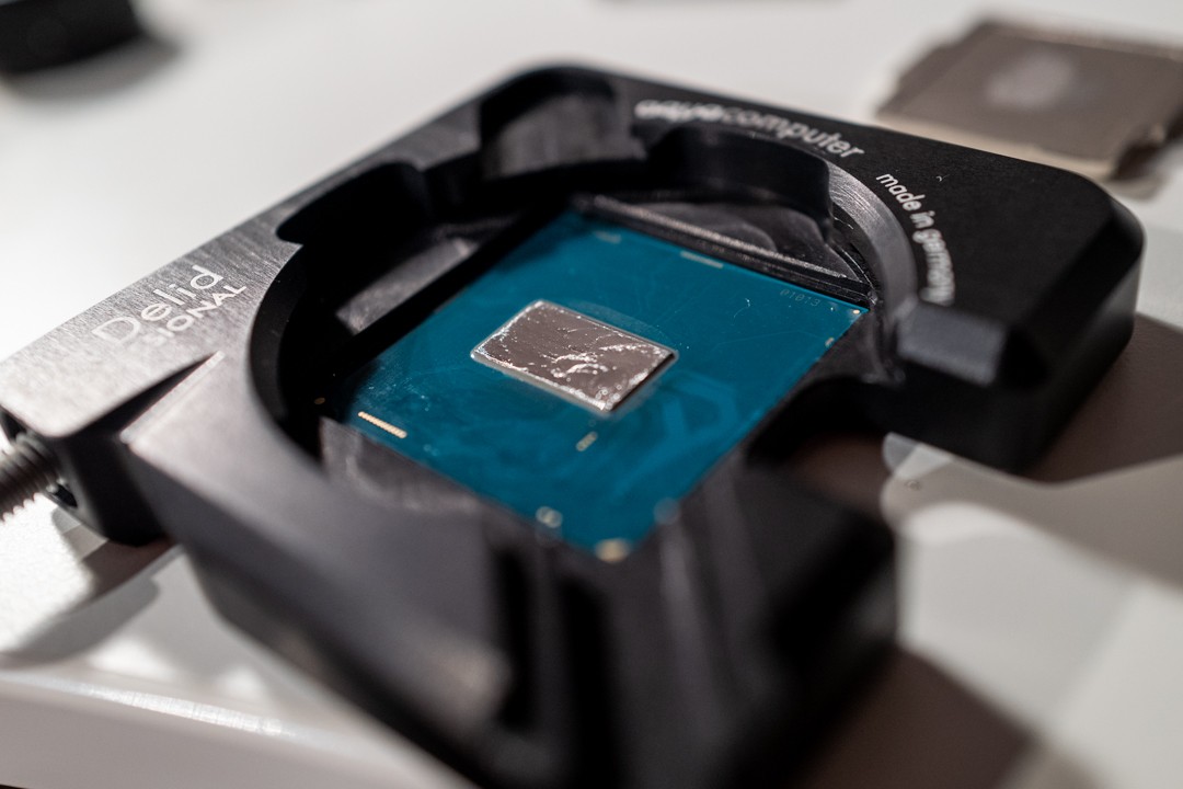

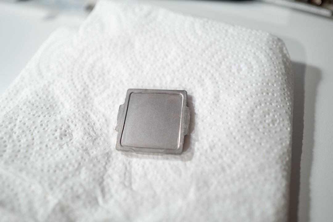

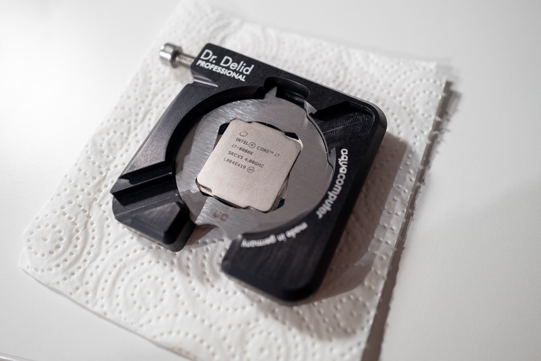

    Hab gestern meine Bestellung von aquacomputer erhalten und konnte endlich meine CPU Köpfen. Auch wenn es eigentlich keine Große Sache ist, war mir schon etwas mulmig dabei :D
    Ich hab absolut keinen Plan ob die Menge an Flüssigmetall in Ordnung ist, aber die Temperaturen scheinen soweit okay zu sein. Beim Standardtakt lag die Temperatur ohne geköpfte CPU bei Volllast durchschnittlich so um die 82°. Nach der ganzen Aktion ist die Temperatur unter Last auf 66° gesunken. Auf jeden Fall scheint der Transfer der Hitze auf die Kühlung um einiges verbessert worden zu sein, da die Wassertemperatur ebenfalls gestiegen ist. Was meint ihr, ist das okay?
    Hab gestern auch die ersten Versuche mit 5,2ghz gestartet und die Spannungswandler laufen komplett ohne aktive Kühlung auf bis zu 112° bis 115°. Mit nem 120er Lüfter auf niedriger Stufe sind es dann so zwischen 95° bis 100°. Mal schauen was ich dahingehend unternehme... Prime95, FurMark und LuxMark (alles zeitgleich) sind ja jetzt auch keine alltägliche Last :D

  • nice! die menge an flüssigmetal sieht schon ok aus, hast dus auf die unterseite des IHS auch aufgetragen?
    die vrm temps sollten auch ok sein, bzw sind die bei z370 boards eben so wie sie sind. bei gigabyte boards hab ich es aber auch schon erlebt dass man die schrauben etwas nachziehen kann und dann der kühler besseren kontakt hat. auf meinem aorus 5 nutze ich einen monoblock, ich denke dafür ist es aber schon zu spät bei dir - aber wie gesagt, die temps sehen normal aus.
  • Jo, auf den IHS hab ich auch etwas aufgetragen. Da ich mir aber nicht sicher war wie viel da drauf kommt, hab ich einfach die Reste auf dem Wattestäbchen zentriert aufgetragen.

    Die Schrauben bei meinem Board hab ich schon überprüft, fester geht nicht mehr. Ich werd mal ein anderes Wärmeleitpad ausprobieren wenn ich das nächste mal den Rechner zerlege. Mal schauen... Wenn ich über die Feiertage Zeit und Muse finde, bastel ich mir vielleicht sogar nen eigenen Wasserblock für die Spannungswandler :D
    Ich werde jetzt noch ne Weile tüfteln, aber ich denke mal großartig umbauen werd ich da nichts mehr... die Hard Tubes können also geordert werden, damit ich das Teil endlich mal final schön machen kann :)
