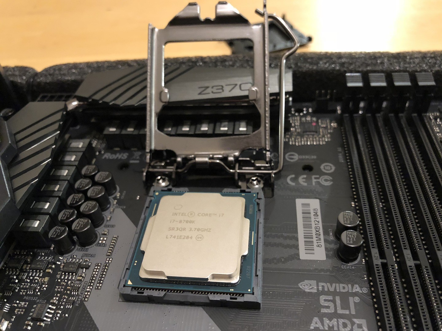

    Aus Dieser Ansammlung von Teilen...

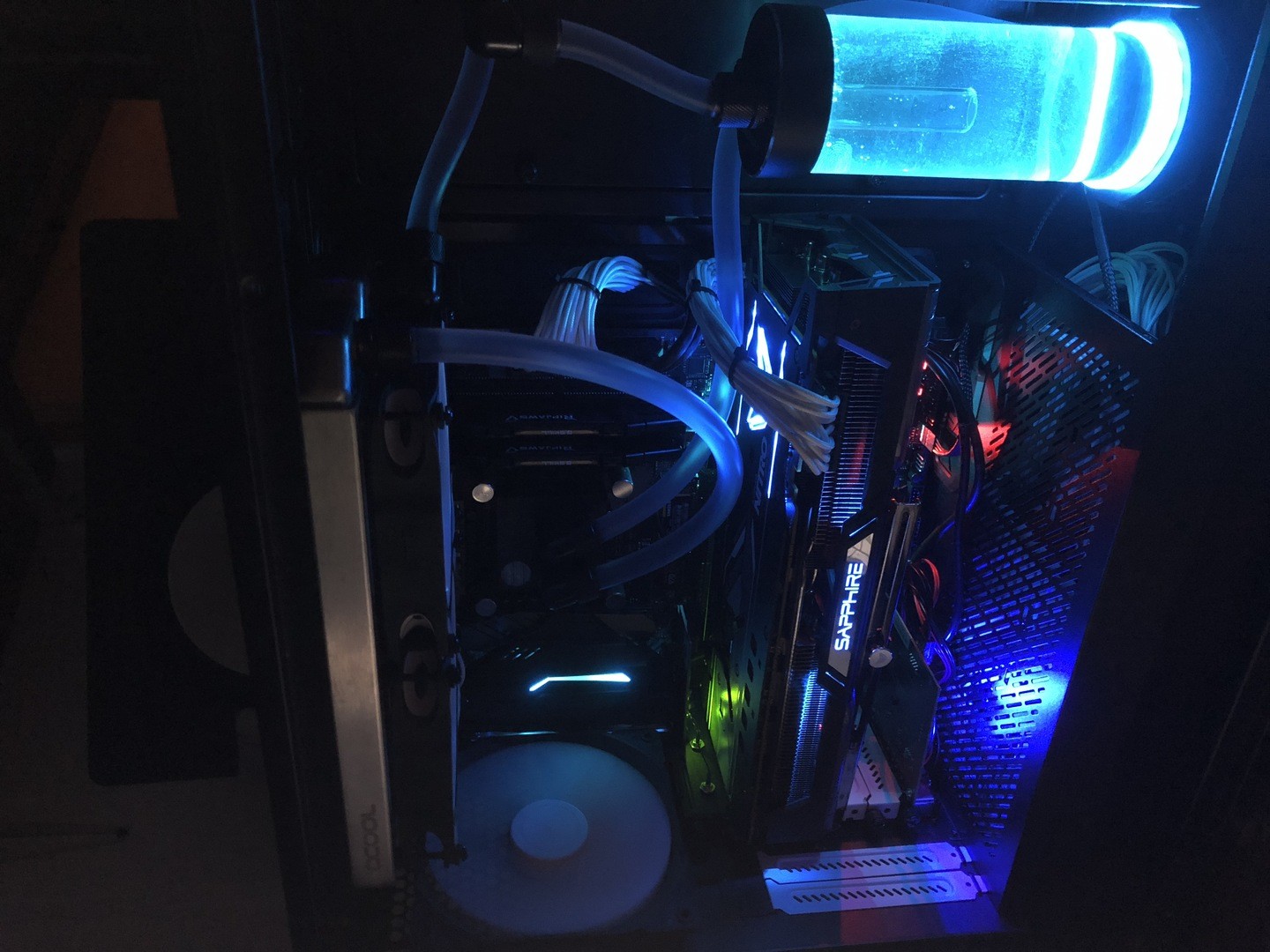

    ...wurde diese Kiste

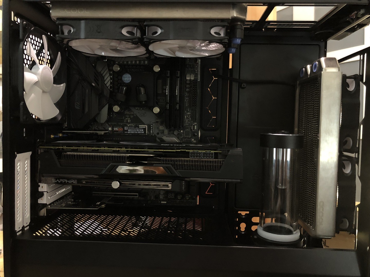

    Was ist verbaut:
    In einem Fractal Design Define R6 Gehäuse werkeln:
    • ASRock Fatal1ty Z370 Extreme Gaming i7
    • Intel Core i7 8700K 6x 3.70GHz So.1151
    • 32GB (2X16GB) G.Skill Riplaws V DDR4-3200 DIMM CL-16-18-18-38
    • 8GB Sapphire Radeon RX Vega 64 Nitro+ Aktiv PCIe 3.0 x16 (Full Retail)
    • ASROCK Thunderbolt 3 AIC Schnittstelle Karte Retail
    • 500GB Samsung 970 Evo M.2 2280 PCIe 3.0
    • 1000GB Samsung 860 Evo 2.5"
    • 250GB SSD die ich noch rumfliegen hatte
    • Custom Wasserkühlung mit
      • Pumpe: Enermax Pumpe NEOChanger 300ml,
      • CPU Kühler EK Water Blocks Supremacy EVO Acetal / Nickel CPU Kühler
      • 2x Alphacool NexXxoS ST30 Full Copper 240mm Radiator
      • Kleinkram wie Schläuche und Winkel
    • 750 Watt Corsair RMx Series RM750x weiß Modular 80+ Gold

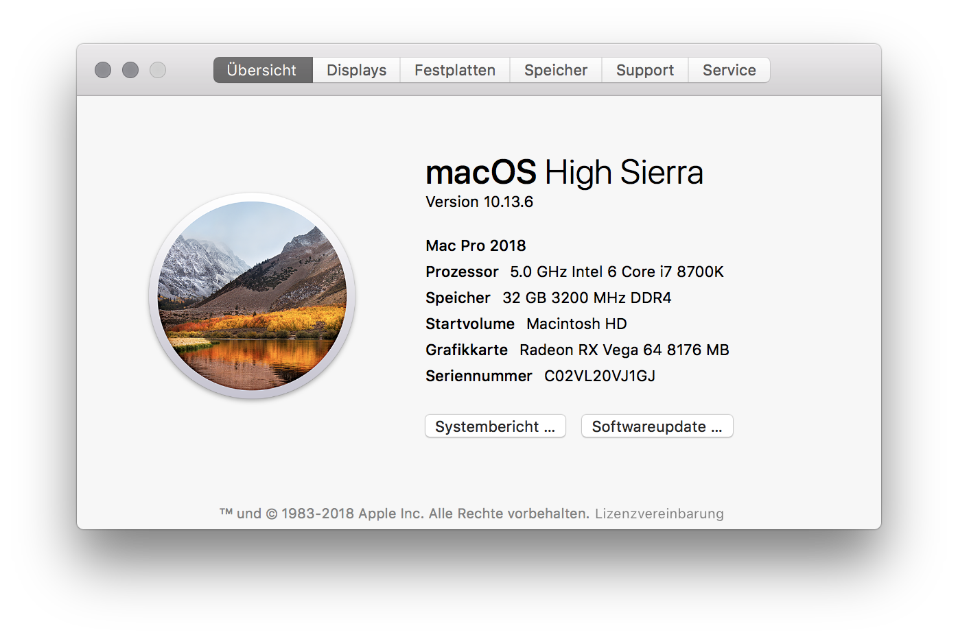

    • Mac OS 10.13.6 (Hoffentlich morgen 10.14)
    • Er ist sauschnell!

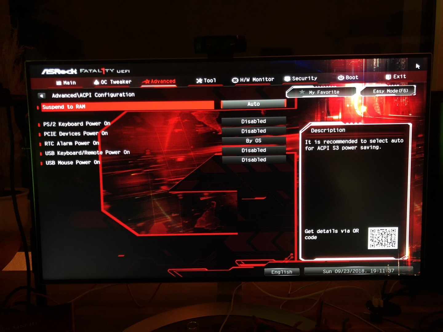

    • Ruhezustand. Sobald der Rechner in den Ruhezustand gebracht wird, schläft er ein und wacht sofort wieder auf. Bin ratlos, hab aber noch kein Thread dazu aufgemacht. Workaround: In den Systemeinstellungen habe ich "Wenn Display aus Ruhezustand nicht aktivieren eingeschaltet. So schläft er nicht ganz ein (um wieder aufzuwachen), das Display wird aber trotzdem dunkel.

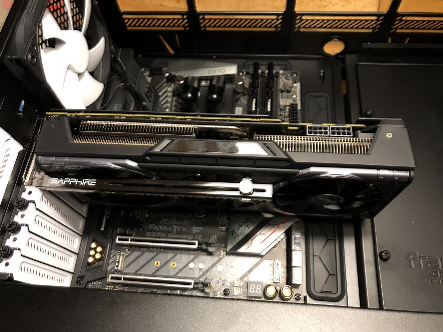

    • Grafikkarten Lüfter. Die drei Lüfter der Vega 64 sind zwar seit dem VegaTab_64.kext sehr viel leiser, sind aber immer noch hörbar und damit nicht abgeschaltet ohne Last. Unter Windows geht das, daher weiss ich dass die Karte es kann.

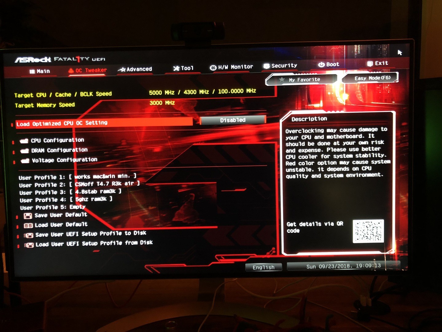

    Auch wenn es neu für mich ist, habe ich mich ans Übertackten gewagt. Mit solch einer Kühlung geht das ja, dachte ich. Und ja richtig! Es geht, und wie! Ohne den Prozessor zu enthaupten läuft er seit einigen Tagen stabil auf 5 GHz! Ich bin begeistert!

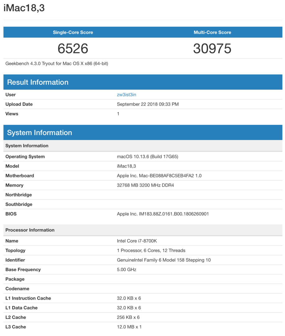

    Geekbench:

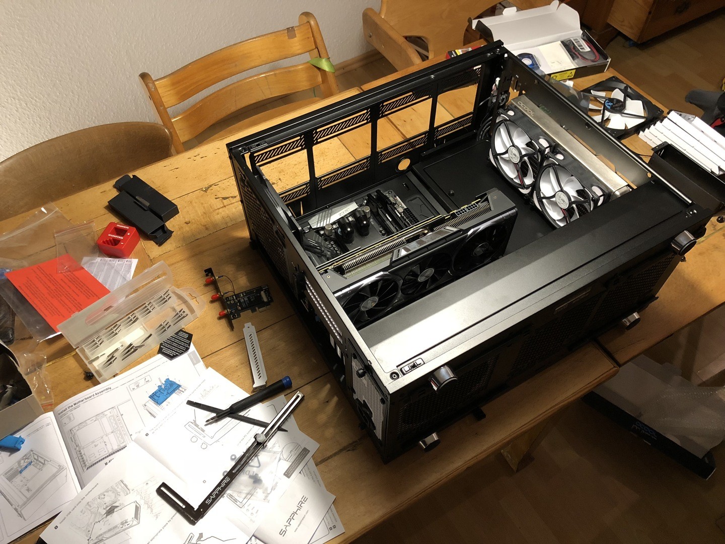

    Bilder vom Aufbau

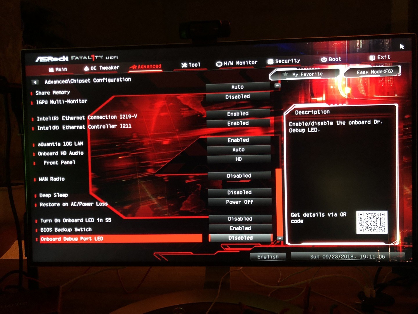

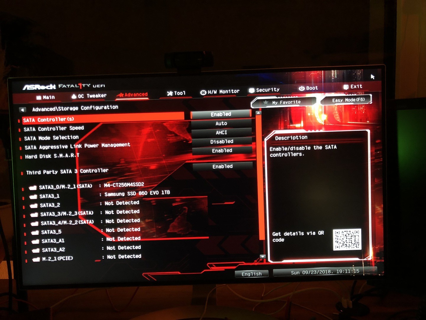

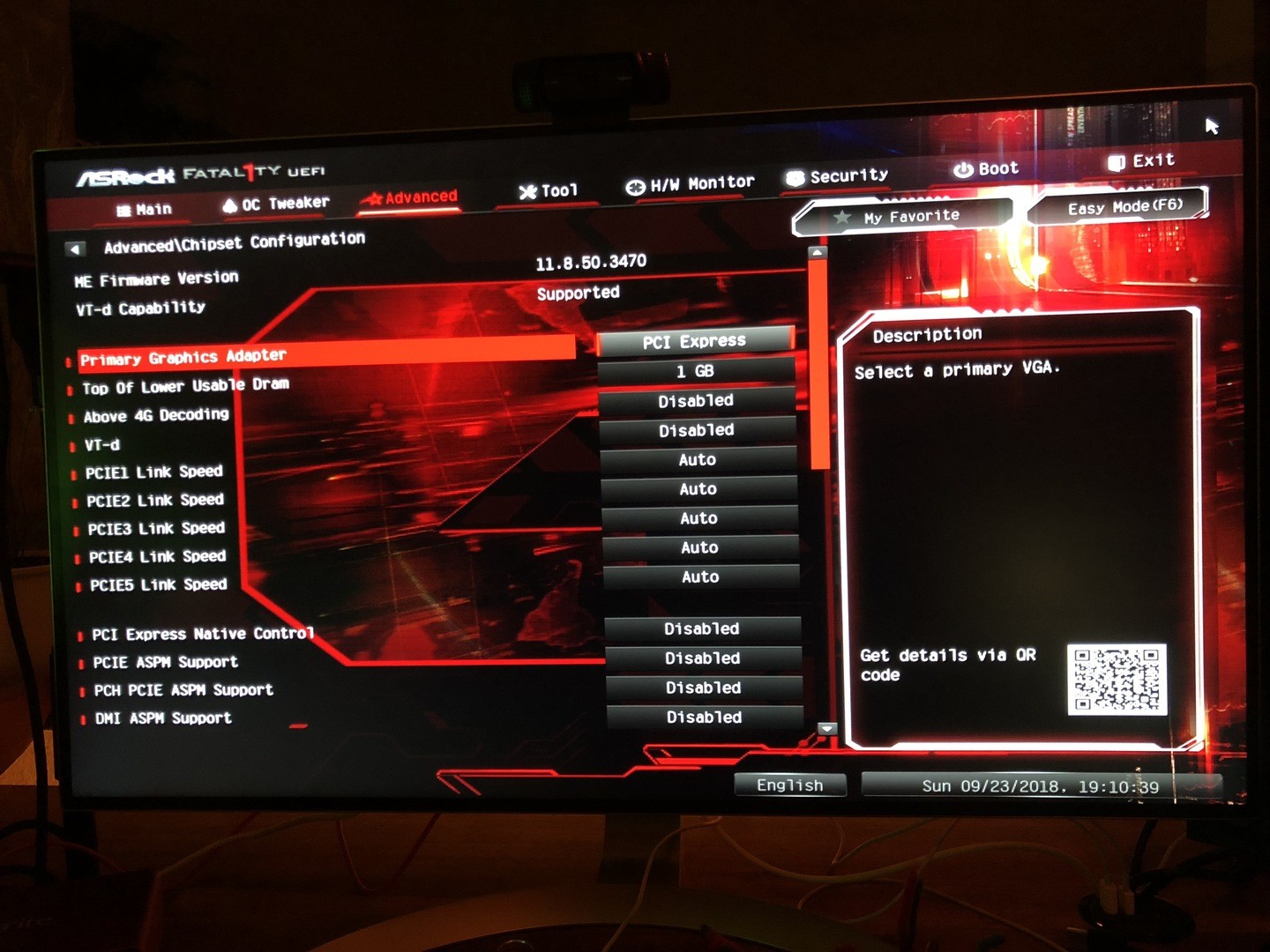

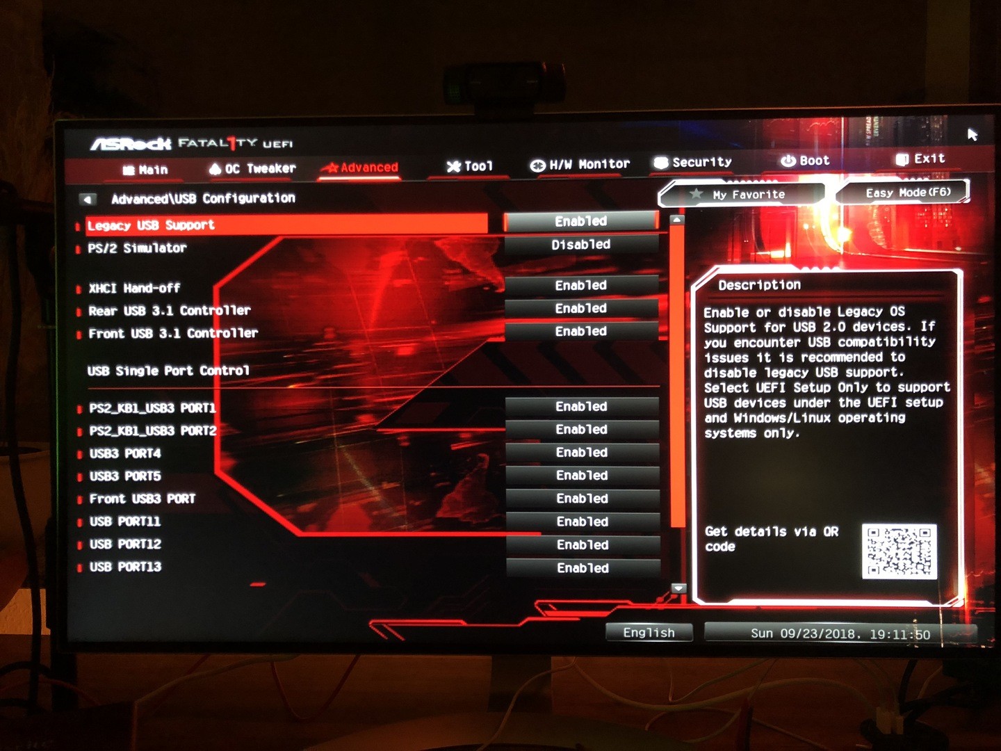

    Bios Einstellungen

    Zu deinem Sleep Problem: Auch hier ist wieder die WLAN / Bluetooth Karte schuld. Du musst den USB Port an dem sie hängt als intern markieren und schon läuft der Sleep. USBInjectAll

    • Die lauten Lüfter der Vega sind Vergangenheit. Ich habe mit viel Hilfe und dem kleinen Tool "Vega Control Table Generator" eine Kext erzeugt. Ich hänge sie an.

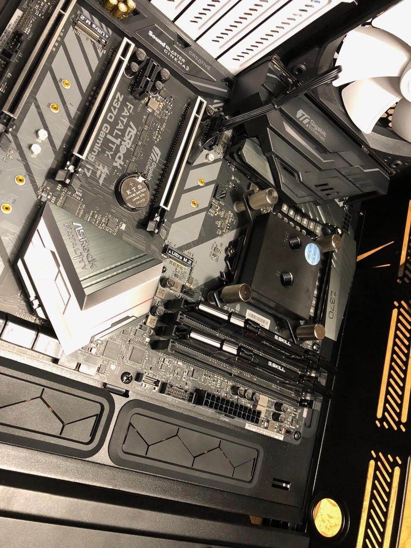

    Mainboard:
    Ich hatte zwischenzeitlich ein anderes Mainboard verbaut. Dieses ASUS Prime Z390 A habe ich jedoch inzwischen wieder gegen das ursprüngliche ASROCK Z370 Fatal1ty Professional Gaming i7 getauscht und damit die Erkenntnis gewonnen, dass mein nicht zu ergründender "Fehler" der in den Aktivlautsprechern hörbaren Grafiklast, mit dem anderen Board genauso auftrat. Also bin ich ratloser als zuvor, über die Ursache.

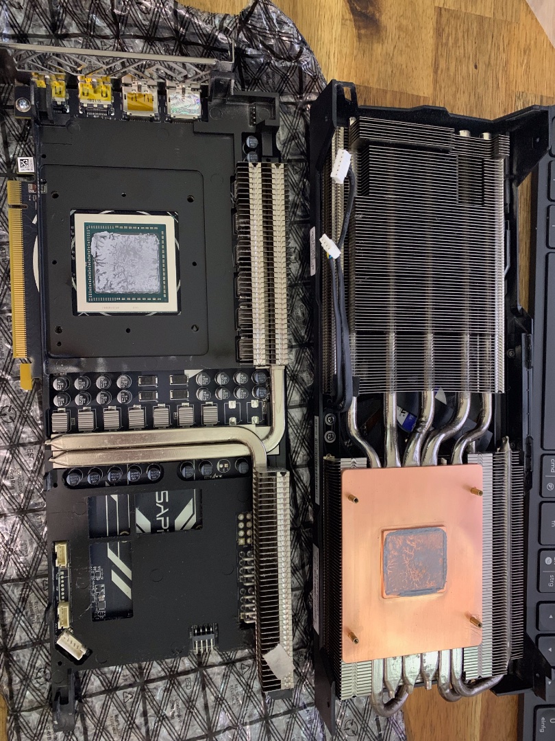

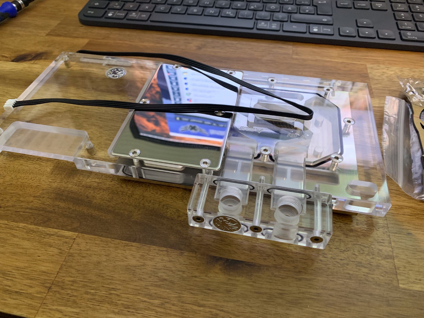

    Grafikkarte:

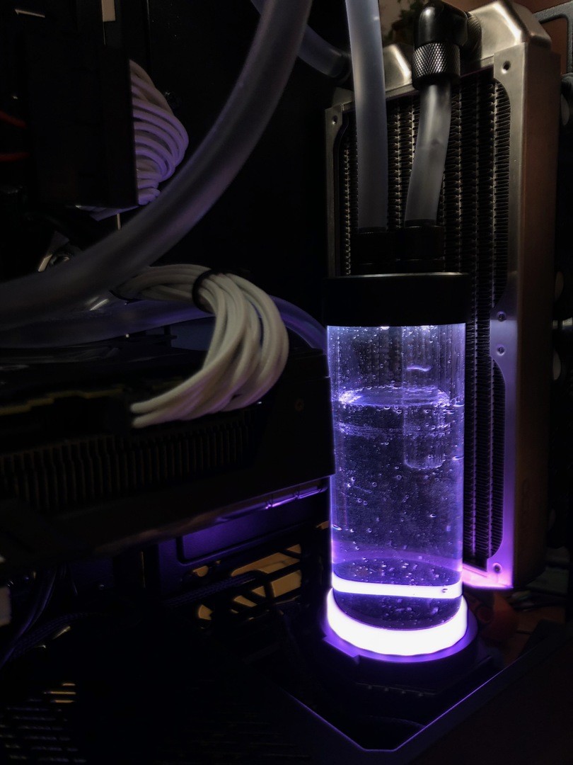

    Nachdem ich nach langer Wartezeit den für meine Vega passenden Kühlblock aus China bekam und, trotz chinesischer Anleitung, diesen erfolgreich verbaut habe, ist meine Vega Ungetüm etwas schlanker, und komplett still.
    Kühlkreislauf:
    Im Zuge der Wasserkühlung der Grafikkarte und der defekten Pumpe (Lagerschaden) musste ich den Loop ja eh entleeren und habe es neu Zusammengesteckt / organisiert. Inkl. leichterem Wasserablass mit Hahn zur Unterbrechung des Kreislaufes.
