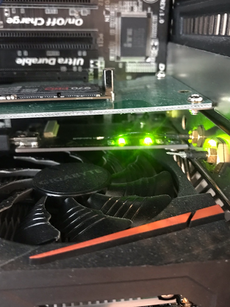

    Info: An der Internen ComboCard wlan/bt sind zwei LED eine für WLAN die andere für BT im Ruhezustand bleibt die BT LED an
