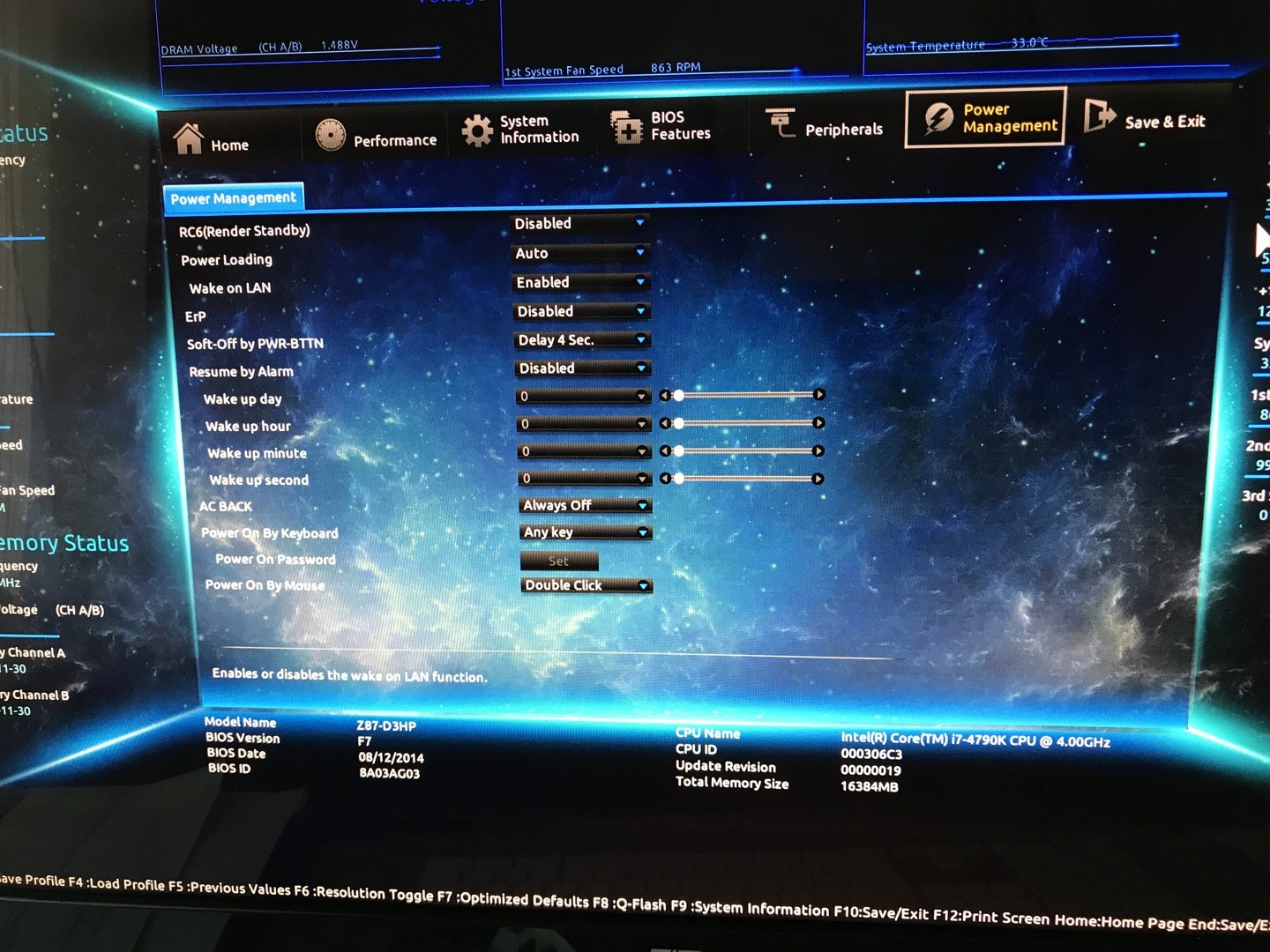

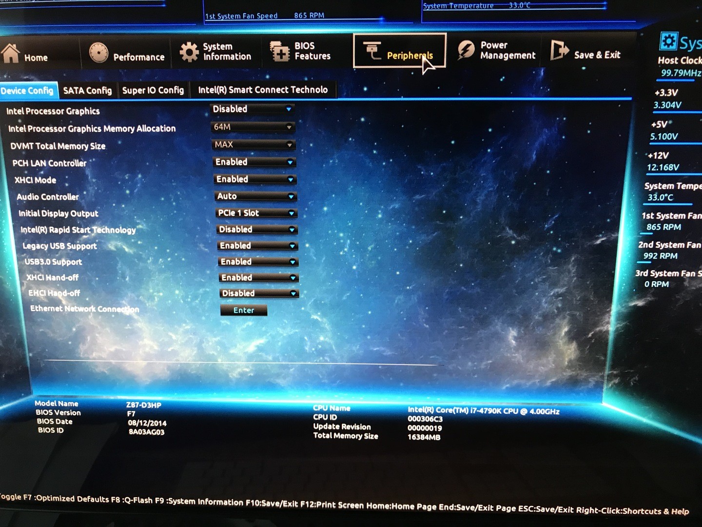

    Hab mal Foto vom Bios reingesetzt, ansonsten wenn's nicht geht lassen wir es sein, obwohl ich Hartnäckigkeit unterstütze :D
    Einmal editiert, zuletzt von schmalen ()
  • Du hast ja jetzt nur 2 Seiten geschickt, da fällt mir jetzt nix besonderes auf oder ein. EHCI Handoff würde ich aktivieren und vielleicht gibt es ja noch andere Settings für Power on by Mouse/Keyboard...

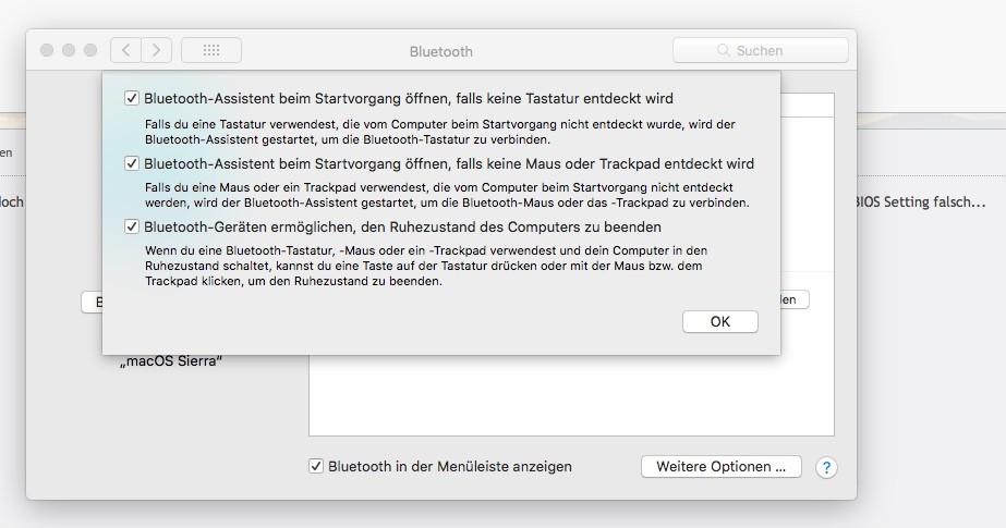

    Nochmal die Frage: Du bist dir sicher, dass du in macOS den WakeUp per BL Gerät erlaubt hast?

  • @kuckkuck
    BT............ ist aktiviert

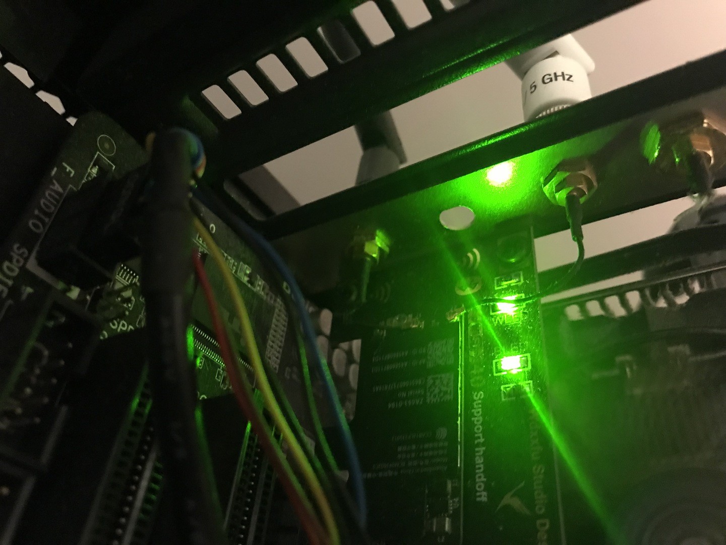

    Im Aktivzustand des Rechners leuchten zwei LED's eine für BT die andere für WLAN
    Im Sleepmodus leuchtet nur die BT LED, wenn ich zum test den USB Stecker entferne -- ---- erlischt LED, das heisst. kein Saft?
    -->> anderer Gedankengang ist, wieso wird die Maus/Tastatur deaktiviert (led an maus/Tastatur erlischt im sleep) obwohl BT Led am PCIe Card im Sleep weiter leuchtet bzw. diese wird ja mit dem Strom vom USB Header versorgt?, das hiesse der PCIe Slot ist im sleep tot um Signale weit
    Bios Einstellungen die zweite
