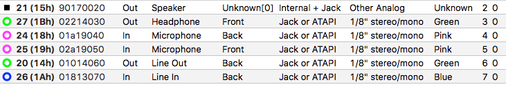

    Was mich aktuell etwas mehr stört ist die Audioausgabe. Mit der ID 12 funktioniert der interne Speaker, nicht aber die Klinkenbuchsen für Mikrofon und Lautsprecher, sowohl hinten als auch vorne. Über eine andere ID (glaube das war die 5) geht nur der Lautsprecher über die Klinkenbuchse und über noch eine andere ging nur das Mikrofon über die Klinkenbuchse. Vielleicht kann mir hier jemand helfen, wer schon mal ein Layout für AppleALC angepasst hat.

  • Nur leider passt eben keine layout-ID so wirklich zu meinem System. Entweder funktioniert der interne Speaker, der externe Speaker oder das Mic. Alles zusammen als eine layout-ID ist mein Ziel. Diese sind als XML-Dateien im Quellcode von AppleALC hinterlegt und müssen nur entsprechend angepasst werden. ;) Allerdings sind diese aus meiner Sicht sehr unübersichtlich.
  • Mach Dir nichts draus mir geht es da nicht anders aber vielleicht kann hier @MacPeet zusammenführen was nicht zusammenpassen mag ?!?
  • Muss er mal einen codec-dump unter Linux machen und hier posten, dann kann ich dat Problem vielleicht lösen.

  • @MacPeet Wenn du das im Anhang meinst, habe ich mich auch bereits damit beschäftigt. Nur ist das gar nicht so einfach zu verstehen...
    Wäre super, wenn du dir das mal ansehen könntest. Das System hat vorne einen Kopfhörer und einen Mikrofon Anschluss. Hinten sind ein Line-In, ein Mikrofon und ein Kopfhörer/Lautsprecher Anschluss. Fest verbaut befindet sich noch ein interner Lautsprecher.

  • Die AppleALC im Anhang bitte zusammen mit aktuellem Lilu-Release testen!
    In dieser speziellen Version habe ich Deinen Codec mit LayoutID 15 (0F für DSDT/HDEF) eingebaut.
    Die Output´s hab ich für den ersten Test im ManualMode konfiguriert, also:
    int. Speaker
    LineOut back grün
    Kopfhörer vorn grün
    Die Inputs habe ich das hintere Mic als internes Mic konfiguriert im SwitchMode mit dem vorderen Mic als externes Mic. Zusätzlich das LineIn hinten.
    Sollte es nicht gehen, dann schmeißen wir das hintere Mic ganz raus, denn wichtig sind aus Erfahrung immer die Frontanschlüsse.
    Ich habe für die 3 Inputs leider nur zwei Knoten zur Verfügung, daher die Schwierigkeiten damit.
    Ok, teste die Sache also mit LayoutID 15 und berichte dann!!! Viel Erfolg!
