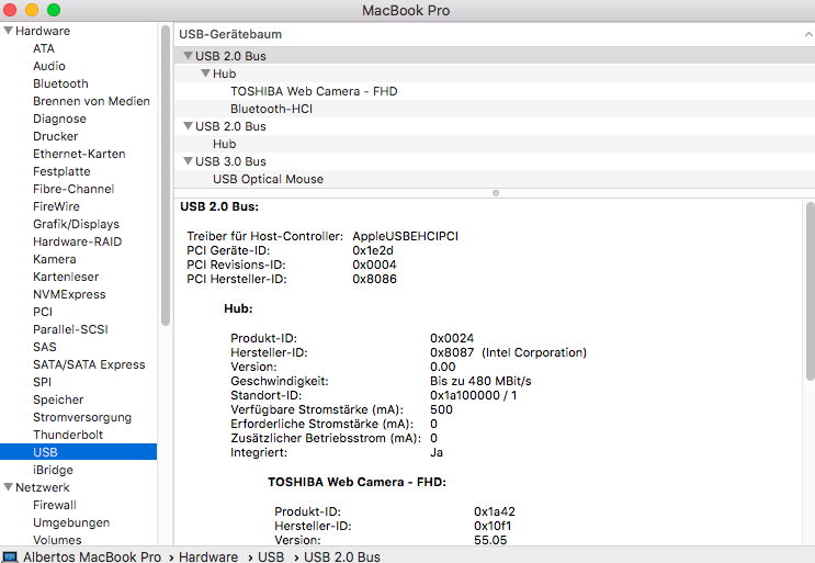

    @derHackfan
    Hier die beiden Screenshots von PCI und USB .
    Wobei AS2115 die externe SSD ist und USB2.0-CRW wohl die Webcam ( Chiony USB2.0 Cam ist , und als drittes natürlich der Wlan Stick .
    Verwundert bin ich , das unter PCI nichts drin steht ....
    Wie ihr seht , also nicht viel Neues :-(

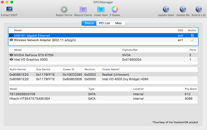

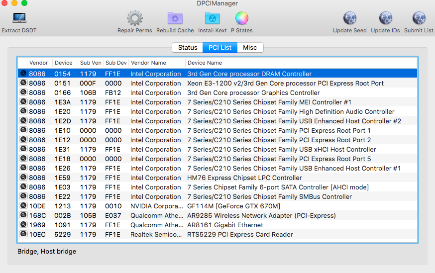

  • Verwundert bin ich , das unter PCI nichts drin steht ....
    Kannst du mal einen Screenshot von der App DPCI Manager machen, ich habe die Vermutung dass das gar kein Intel 6er ist, sondern ein HM76 oder HM77 Panther Board.

    @derHackfan
    Hier die beiden Screenshots vom DCPI Manager :-)
    Ich hoffe euch ist damit geholfen ...

  • Ne, wenn das Runterfahren mit der DSDT jetzt funktioniert, dann ist laut deinem DPCI Manager Screenshot eine Sandy Bridge CPU auf einem HM76 Board und eine HD 4000 im Rennen.

    Aber wenn ich unter "über diesen Mac" ( Apfellogo ) , nachsehe steht dort Intel Graphics 3000 4MB
    Nun sagst Du , es wäre eine HD4000 drin .... , ich kann nur sagen was auf dem Bildschirm steht ...

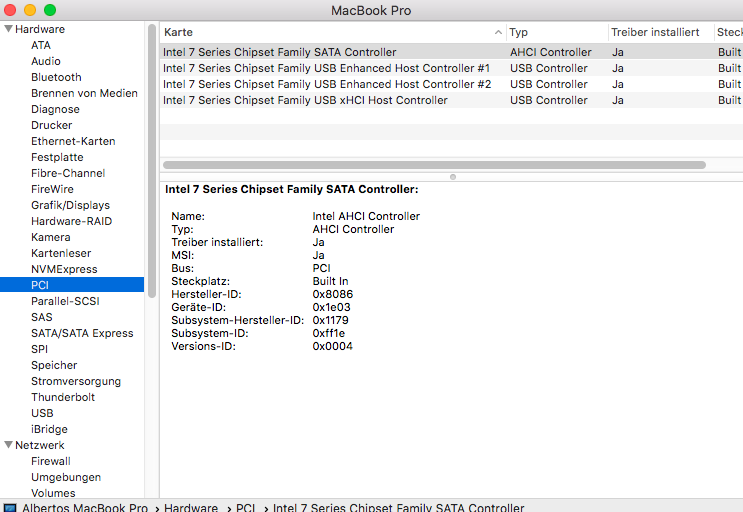

    Ich weiß nun nicht was Du alles verändert hast , aber nun steht unter Systeminfo PCI auch mehr , vorher nur die Lan Karte , und nun Intel 7 Chipset Family USB Enhanced Host Controller #1
    und auch xHCI Host Controller :-)
