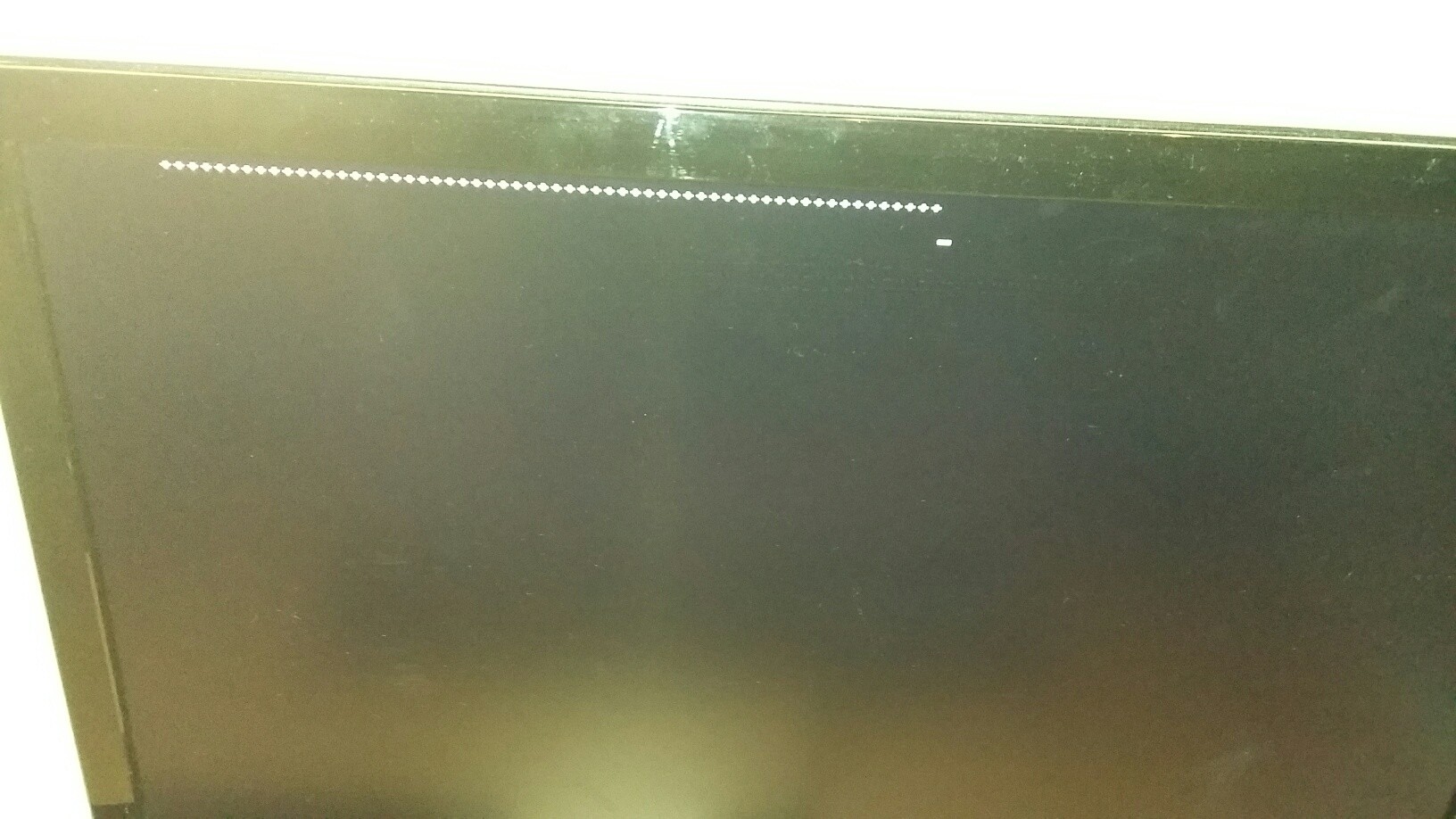

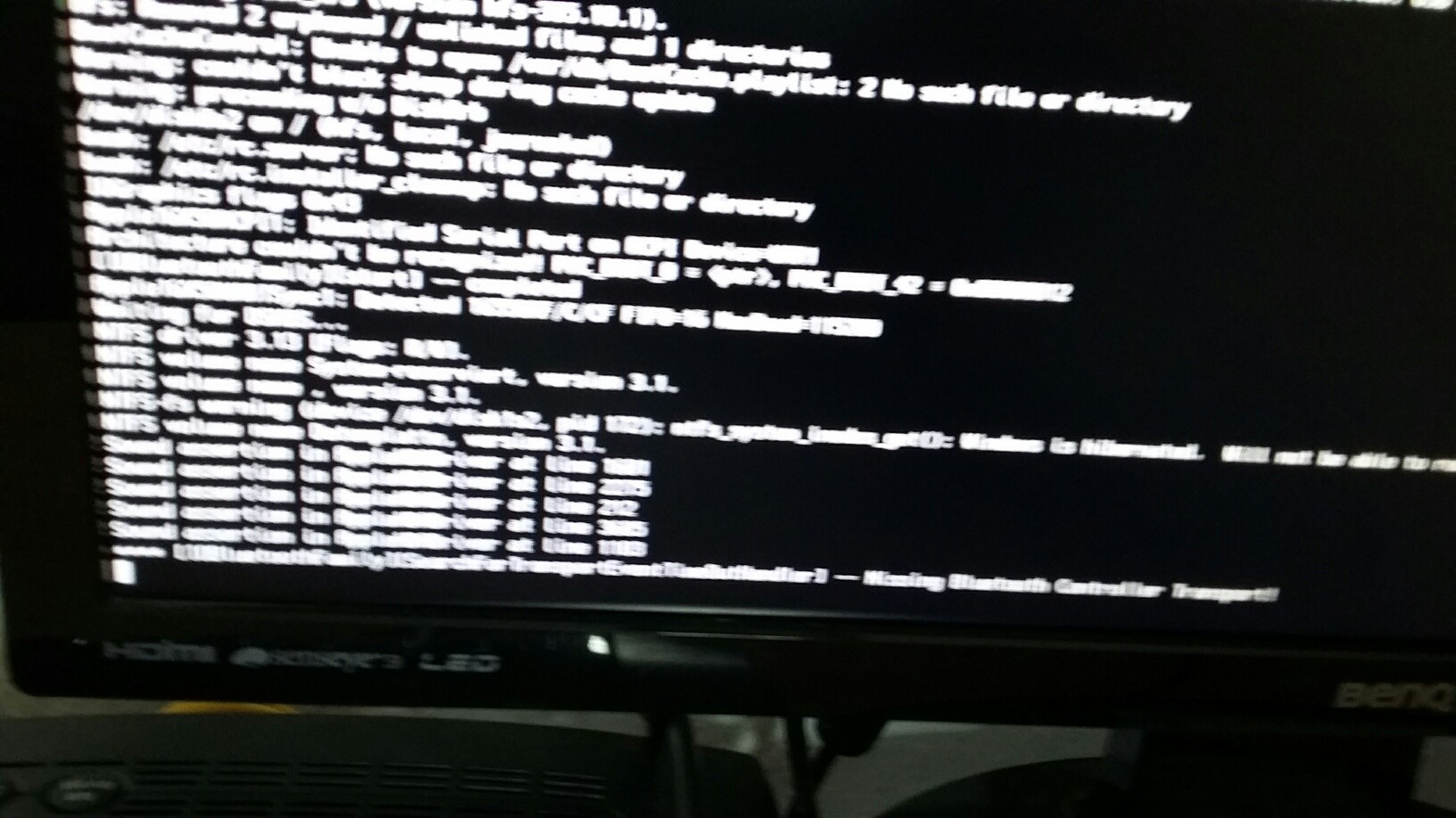

  • Also ich verstehe schon komplett was du vorhast, macht ja auch Sinn!
    Das ist aber irgendwie verhext, wenn ich unter Windows die config.plist in config1.plist umbenenne und dann deien letzte auf den Stick kopieren will, sagt er mir das eine solche Datei schon existiert !?! wieso habe se doch gerade in config1 umbenannt...
    Wenn ich dann mit dem USB stick ins OSX boote:
    Ich entferne den Stick , es ist also nur noch die OSX platte und die Windows Platte -->kein eigens EFI drin. Dann öffne ich den clover Configurator und drücke check partions.
    Es wird mir nur EINE efi parition angezgit, nämlich die auf der SSD Platte, muss also die richtige sein. Ich mounte diese (disk0s1) und lösche kompletten Ordner EFI.
    Dann stopfe ich den USB rein, mounte dessen EFI (disk2s1). Dann kopiere ich mir diesen EFI Ordner auf den Desktop, unmounte beide EFI Partionen.
    Dann wieder USB Stick raus, und wieder den EFI von der SSD gemountet. Dann dort den EFI Ordner draufkopiert. Fertig! In der Theorie scheint das ja zu gehen, aber in der Praxis 0... bin ratlos gerade ;-)

  • Vom Vorgehen her schon mal richtig :D
    Das Problem, dass Du da in Deinem Screenshot zeigst lässt aber auf einen fehlenden/falschen OSXAptioFix.drv schließen denn die lustige Punktreihe kommt üblicherweise wenn der Treiber Fehlt und der Rechner nicht genug Speicher allokieren kann um den Kernel zu laden. Im Grunde läuft hier schon alles richtig. Clover wird geladen und auch die boot.efi von OS-X wird gestartet. Eine der ersten Amtshandlungen der boot.efi ist es den Kernel zu laden hierzu wird der prelinked Kernel ausgepackt und in den Speicher geschrieben wobei der jeweilige Fortschritt dieses Steps Durch die "----" dargestellt wird. Wenn in der Phase irgendwas schief geht zum Beispiel weil nicht genug zusammenhängender freier Speicher verfügbar ist denn bleibt es irgendwo hängen.
  • Danke @griven. Du hast meine Vermutung des fehlenden OsxAptioFix2 Treibers bestätigt. Ich war mir da nicht sicher, weil der Boot vom Stick funktioniert und er ja den EFI-Ordner vom Stick auf die Platte kopiert hat. Das würde ja bedeuten, dass der OsxAptioFix.drv auf dem Stick auch fehlt. Da dürfte doch der Boot vom Stick auch nicht funktionieren.
    @HerrKavka83 Da du mit dem Stick ins OSX booten kannst, mache mal bitte Screenshots vom kexts/10.11 - Ordner und vom driver64UEFI - Ordner. Oder schreibe hier rein, welche Dateien sich in den 2 Verzeichnissen befinden.
    MfG, docplag

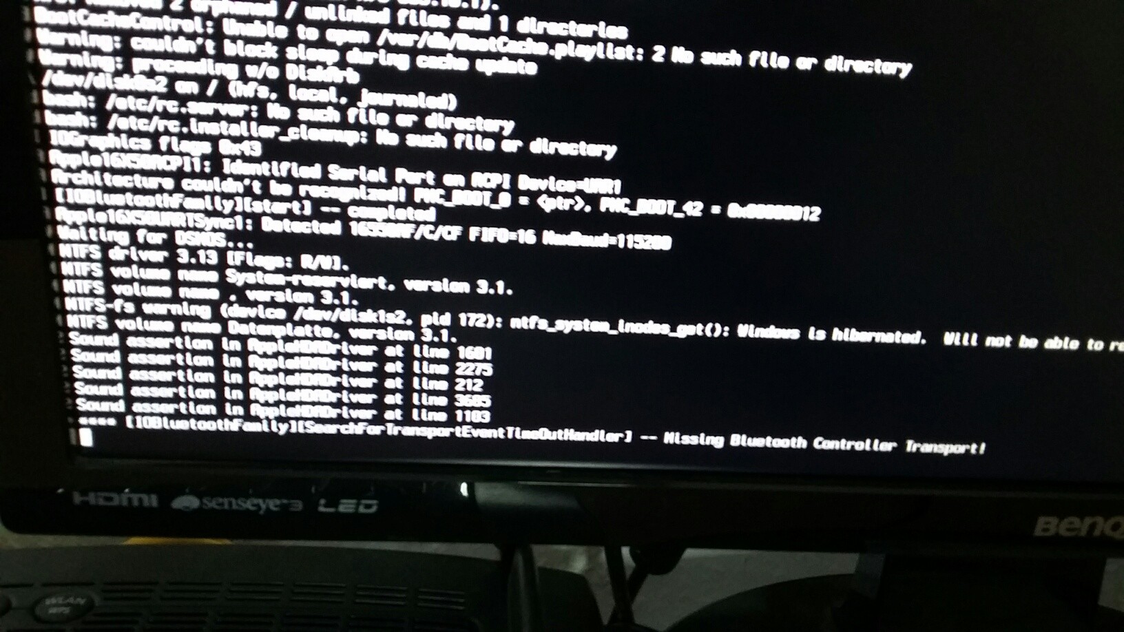

  • Ihr seit die absoluten Profis! Es kommt zwar für eine Sekunde so eine kurze Meldung von wegen der neuen Treiberdatei, aber dann geht der Boot durch!
    D.h. jetzt fehlt nur noch Fine-tuning!
    was mir auffällt, ist das folgendes noch nich geht:
    - Sound
    - USB 2.0 (der Usb 3.0 geht komischerweise schon die ganze zeit;-) )
    Ich glaube dann ist man wirklich mehr oder weniger durch! vielen Dank!!!
    P.S. - Anbei die Meldung welche kurz beim Boot kommt, aber wie gesagt, wird korrekt durchgebootet.
  • Das ist schon so in Ordnung. Prima das es jetzt funktioniert. :thumbsup:
    Wenn du jetzt im CloverConfigurator in deiner config das Boot-Argument -v (Verbose) entfernst, siehst du auch diese Treiber-Meldung nicht mehr.
