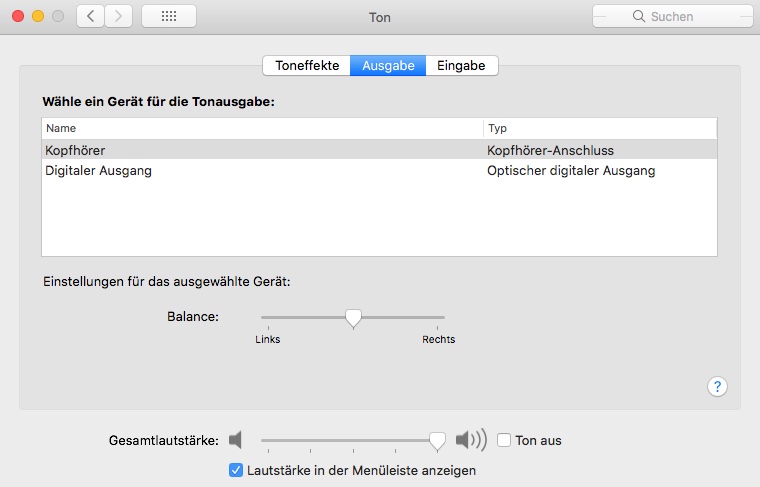

    Prüfe bitte unter Systemeinstellungen->Ton, im Bereich "Ausgabe", welcher Audio-Ausgang gerade gewählt ist und schicke hiervon auch einen Screenshot.

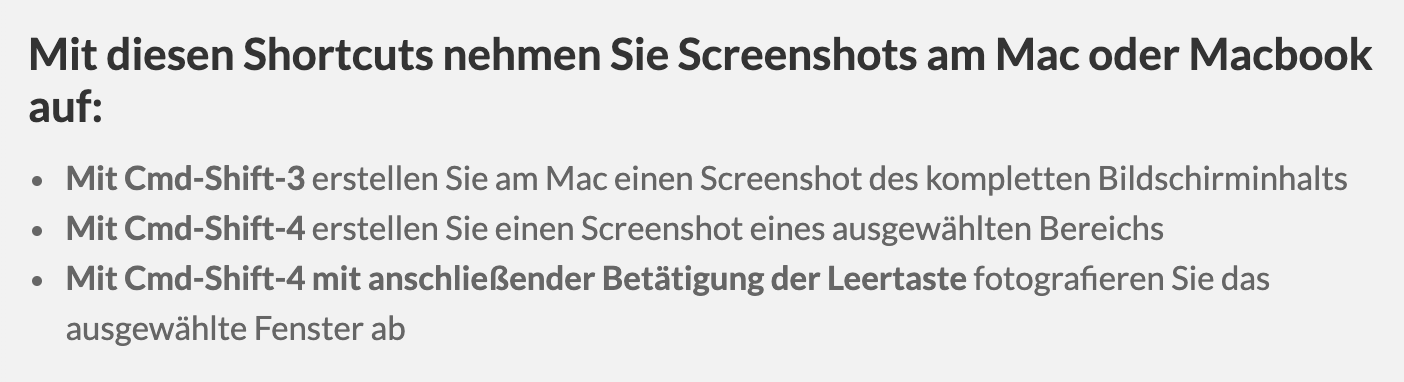

  • Die Command-Taste liegt meistens auf der Alt-Taste, links von der Leertaste.
    Die Win-Taste gilt als Options-Taste.
    Dein Screenshot sagt, dass alles in Ordnung ist und du über den angeschlossenen Kopfhörer etwas hören solltest.
  • Ja richtig so sollte es sein aber und nun kommt das aber... Habe die boxen gerade an mein handy geschlossen und da funktionieren sie schließe ich sie an den Hacki an öffne YouTube höre ich nix. Dabei ist es egal was ich öffne er krieg kein sound raus

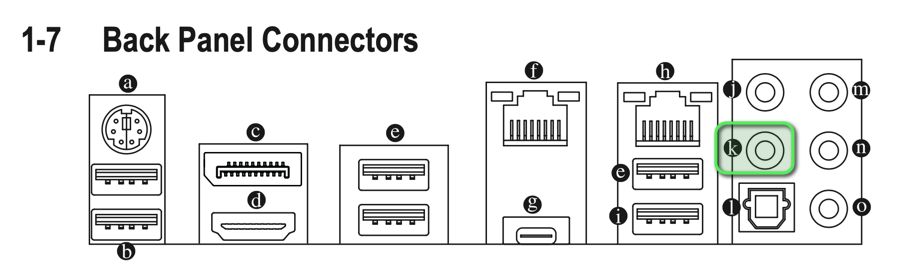

  • Wo hast du die Boxen angeschlossen?
    Am grünen Ausgang auf der Rückseite?
    Wenn ja, ist der Kopfhörer gleichzeitig vorne angeschlossen?
    Wenn ebenfalls ja, ziehe mal den Kopfhörer ab und teste es erneut.
  • K ist Lineout und der Kopfhörer Eingang dieser ist bei O. Auf dem Board ist das vom Gehäuse auch vorne angeschlossen Dort hängt aber nichts dran da hatte ich noch nie was dran hängen.
