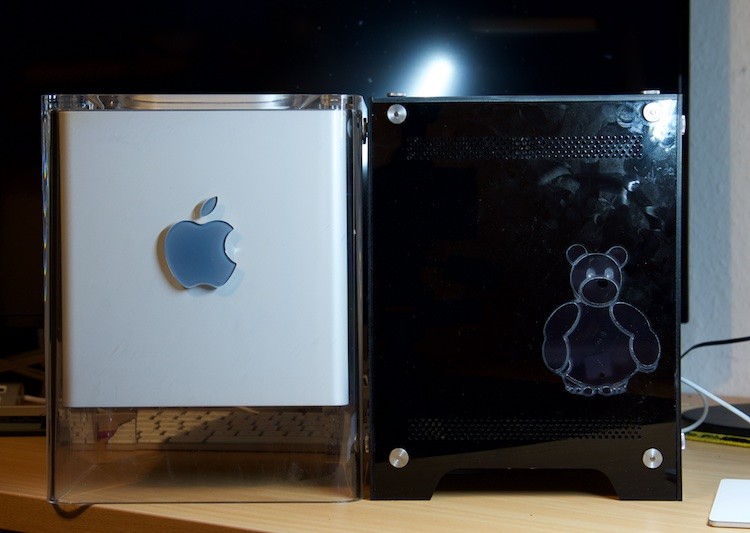

    Endlich ein paar Bilder. Zuerst die "Bären"-Brüder und dann der kleine von hinten. Man sieht der Kleine ist schon trocken und so verdeckt keine Windel die Sicht.
