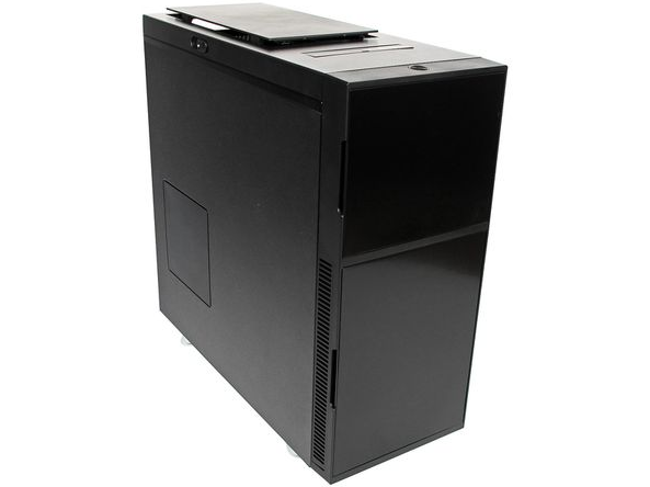

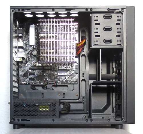

    • AMD 7 3700X
    • Nofan CR-95C
    • Gigabyte GA-A320M-S2H
    • GeIL White Dragon 3000 CL15
    • Palit 1050ti auf Passivkühlung umgebaut
    • WD Green 240GB M.2
    • Silicon Power 256GB
    Das GA-A320M-S2H ist absolut empfehlenswert.
    Kein Serial-Port-Header, Fan Speed Monitor, oder andere Sachen die ich deaktivieren musste, damit macOS stabil läuft.
    Powermanagement
    Beim Zen-2 kann man mit dem "Platform Thermal Throttle Limit" eine Temperatur einstellen, die die CPU nicht überschreitet. Bei dem Test war "Platform Thermal Throttle Limit" auf Auto.
    Stromverbrauch
    (Leistung, die das "Silentmaxx Fanless II 500"-Netzteil aufnimmt)
    Sleep
    Idle
    Unigine Heaven
    Durch die Raumtemperatur (25 Grad), etwas geringere Werte als normal

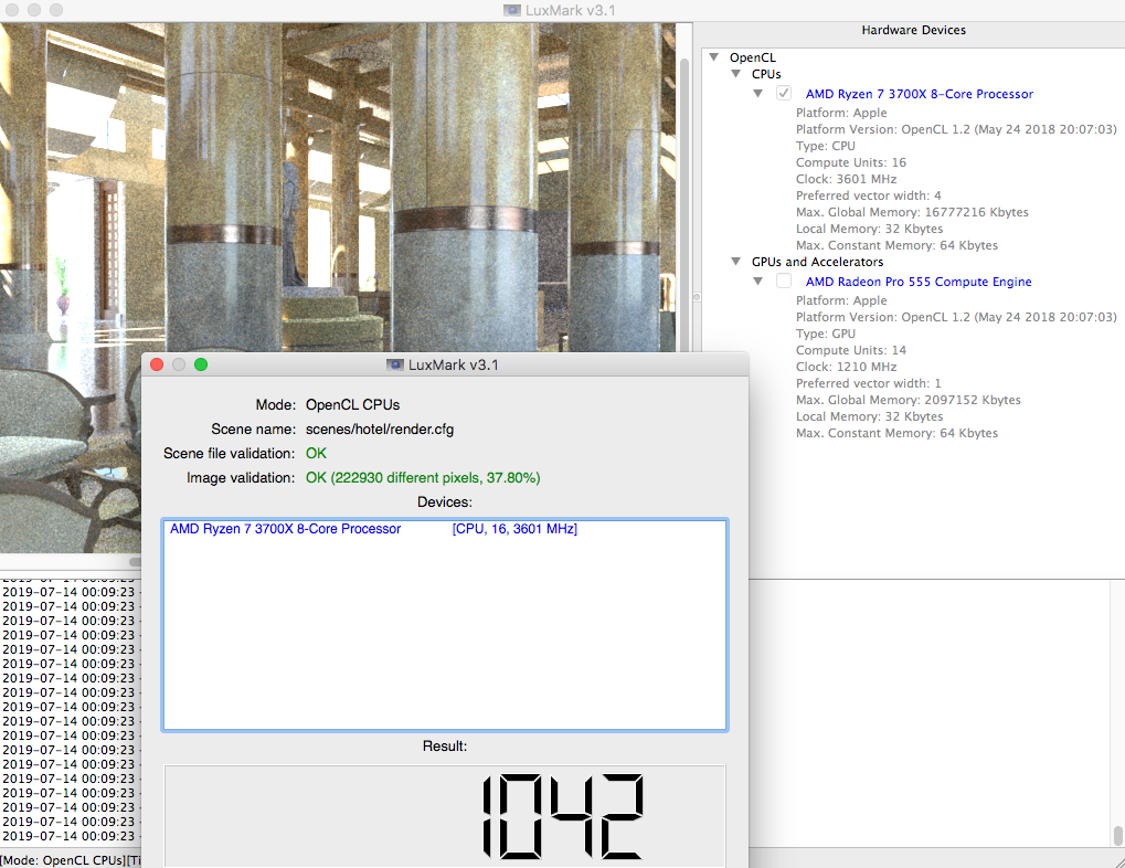

    Cinebench 1 Thread - Windows 10
    Cinebench 1 Thread - macOS
    Cinebench 16 Threads - Windows 10
    Cinebench 16 Threads - macOS
    Prime95
    Windows - Prime95 Just Stress Test
    MacOS Prime95
    Windows - Prime95 - AVX und Small FFTs
    Nach Anleitung von igorslab eingestellt (local.txt
    bearbeitet. alles auf 1).
    Die Werte von Windows und macOS sind im Prinzip gleich, nur marginale Unterschiede.
    Die Fotos habe ich zum größten Teil im Ryzentosh mit Photoshop Elements bearbeitet (siehe Bild1). Weder der Ryzentosh, noch Photoshop sind dabei abgestürzt. Und nein, nichts mit Photoshop gefaked.
    5 Mal editiert, zuletzt von ralf. ()

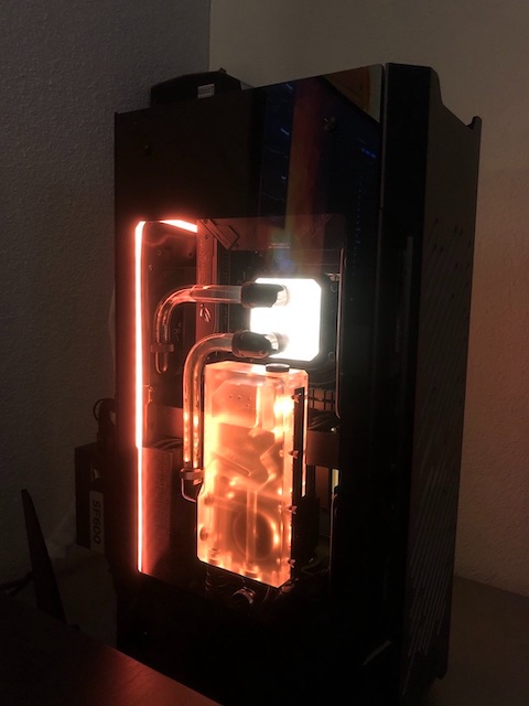

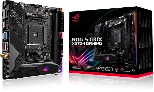

  • CPUAMD Ryzen 9 3950X
    MotherboardAsus ROG Strix X570-I Gaming
    RAMKingston HyperX Predator 64GB 3600MT/s
    GPUXFX Radeon VII
    StorageCorsair MP600 PCIe 4.0 NVMe 1TB
    Wifi/BluetoothBroadcom BCM94360NG
    CasePhanteks Evolv Shift
    CoolingCustom Loop 3x 120mm Rads

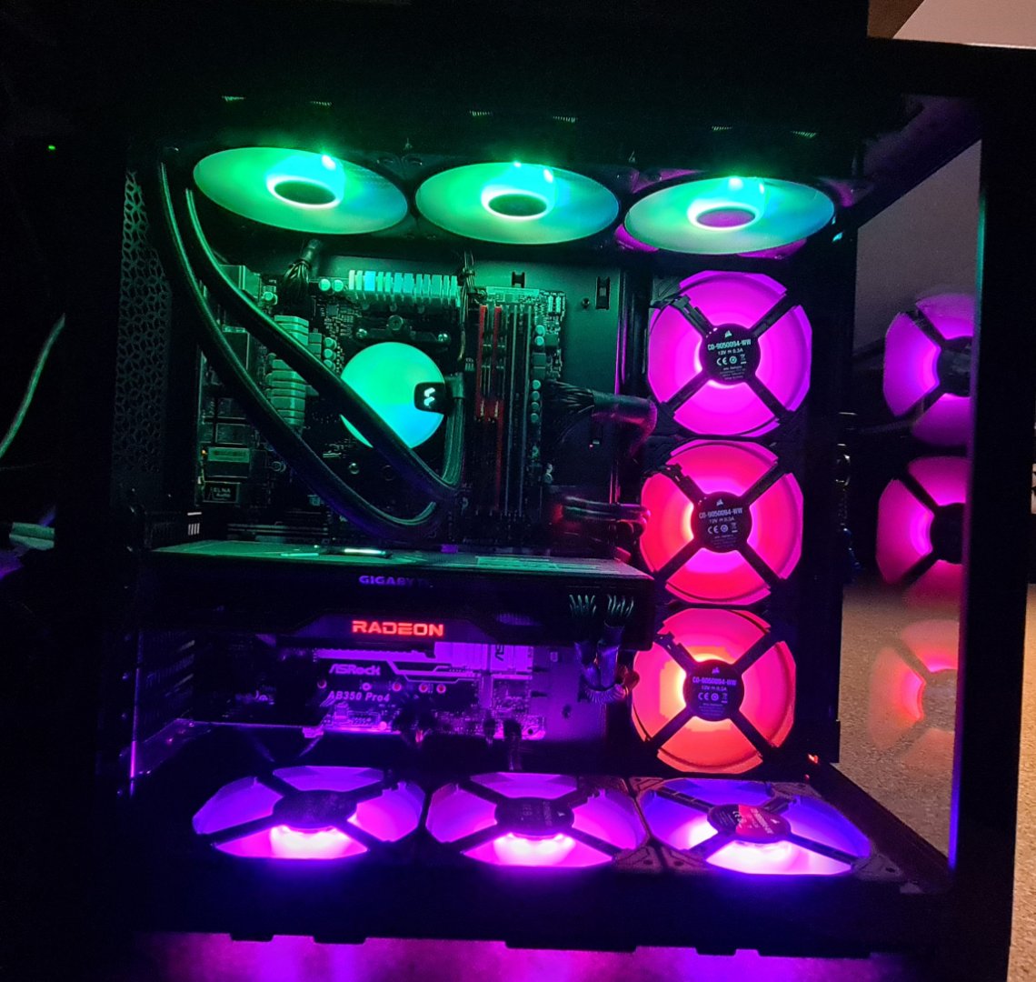

  • Mainboard: ASRock AB350 Pro4 (Die Oma)
    CPU: AMD Ryzen 7 3800X
    VGA: AMD RX 6800
    RAM: 48GB G.Skill
    AIO: Fractal Design LumS36
    Fans: Corsair SP120 RGB Pro & Commander Pro
    Case: Mtallicgar Neo Cube
    2x 1TB Samsung SSD + 1TB NVMe (Windows & Monetery Dualboot)
    OpenCore 0.7.3 & Monterey 12 Beta7
